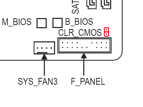

Und ein Bios-Reset (CmosClear) immer mit überbrücken der hierfür erforderlich PINs machen.
Mach das mal mit nur einem RAM Modul in Slot2.
CMOS-Reset per Jumper.

ist das nicht mit der Entfernung der Batterie für einige Minuten gleichzusetzen?

CMOS-Batteriewechsel hab ich ohne Reset
Ich kenne es eigentlich nur so, dass es nach einigen Sekunden ein reset gibt
