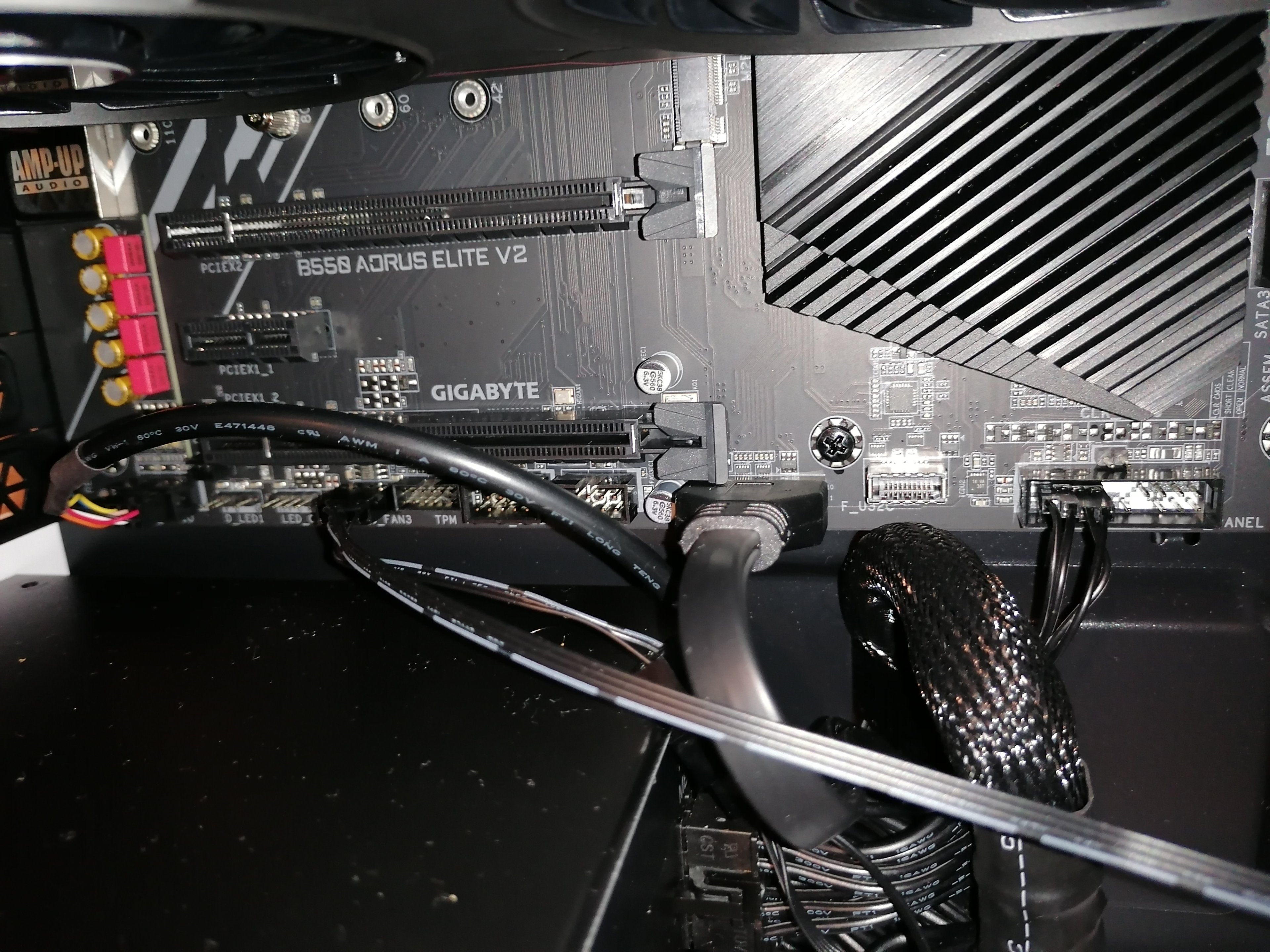

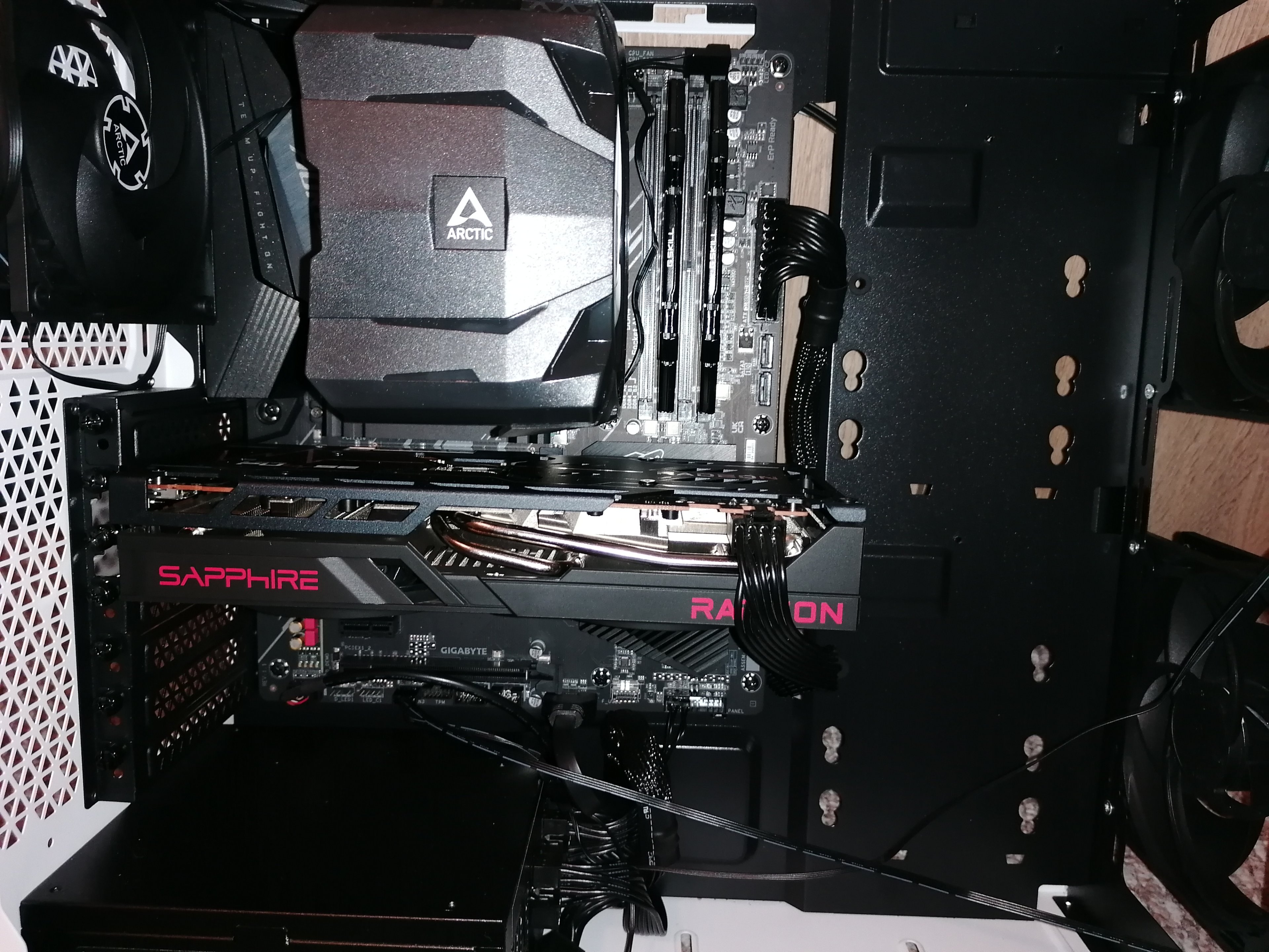

Guten Abend, ich habe mir gerade den PC aus meinem Thread https://www.computerbase.de/forum/threads/1000eur-konfiguration.2119380/#post-27643487 zusammengebaut.
Ich habe alles zusammengesteckt, jedoch geht er nicht an.
Nachdem ich auf Power drücke läuft das Netzteil für 2 Sekunden und geht dann wieder aus.
Ich habe den Power Sw mit einem Schraubendreher überbrückt und dasselbe Problem tritt weiterhin auf.
Kann mir jemand behilflich sein?

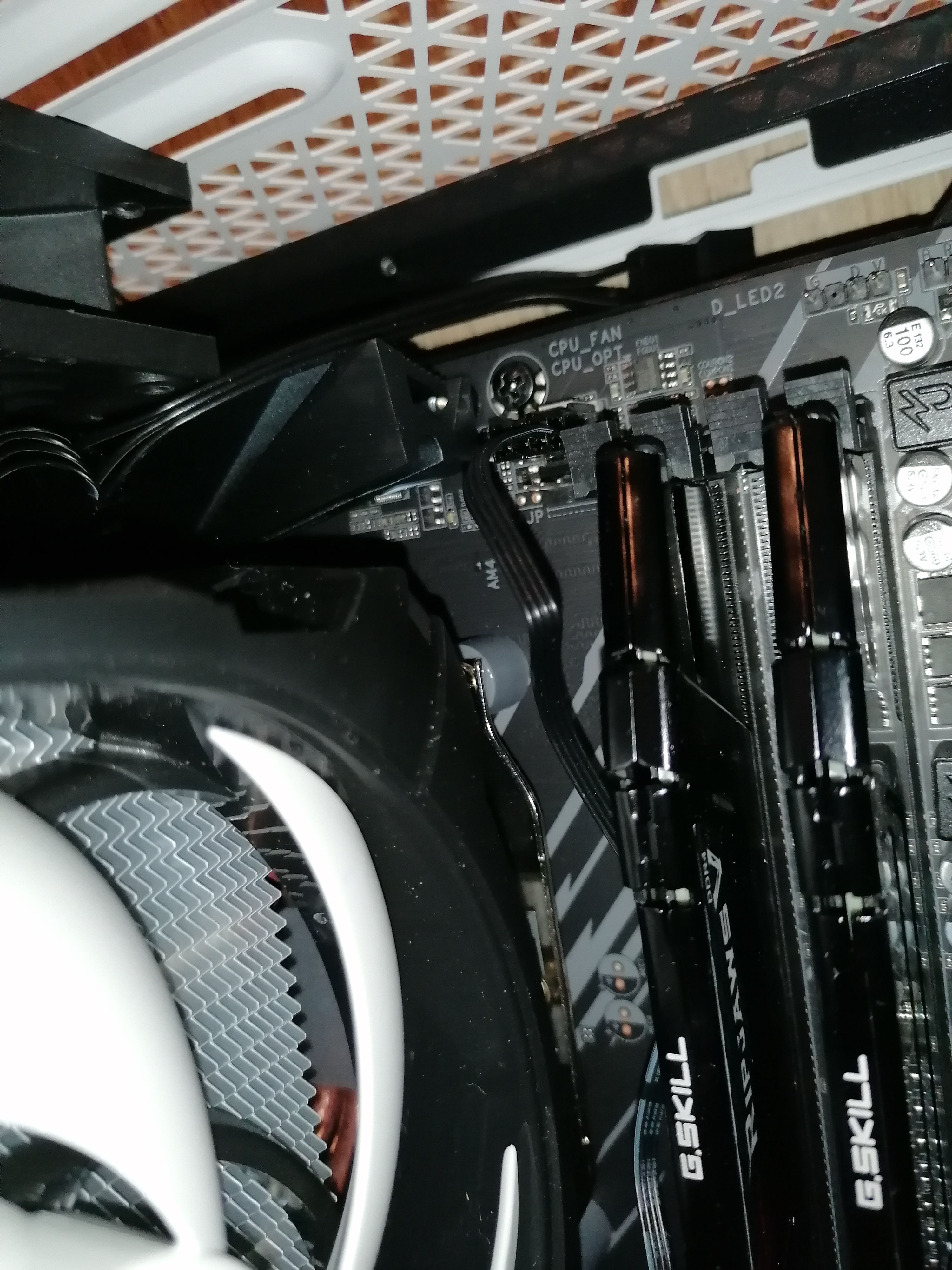

Ich bin mir nicht ganz sicher, weil man es auf den Bildern nicht sieht. Wohlmöglich hast du die CPU Stecker oben links vergessen?
@Andy4 Der Stecker ist auch eingesteckt, das ist leider unglücklich fotografiert.
Und am Netzteil auch alle Stecker angeschlossen? denn der 24 Polige ATX Stecker hat auf der anderen Seite des Kabels zwei getrennte Stecker, die beide angeschlossen werden müssen, hier gab es halt schon User, die einen da vergessen hatten.
Reaktionen: k31
Und die kleinen Käbelchen mit PW-LED, HDD-LED, PW-SW, Reset-SW hast du nicht vielleicht vertauscht? Das kann auch immer mal passieren.
bisy schrieb:
Und am Netzteil auch alle Stecker angeschlossen? denn der 24 Polige ATX Stecker hat auf der anderen Seite des Kabels zwei getrennte Stecker, die beide angeschlossen werden müssen.
Das war der Fehler. Vielen Dank.

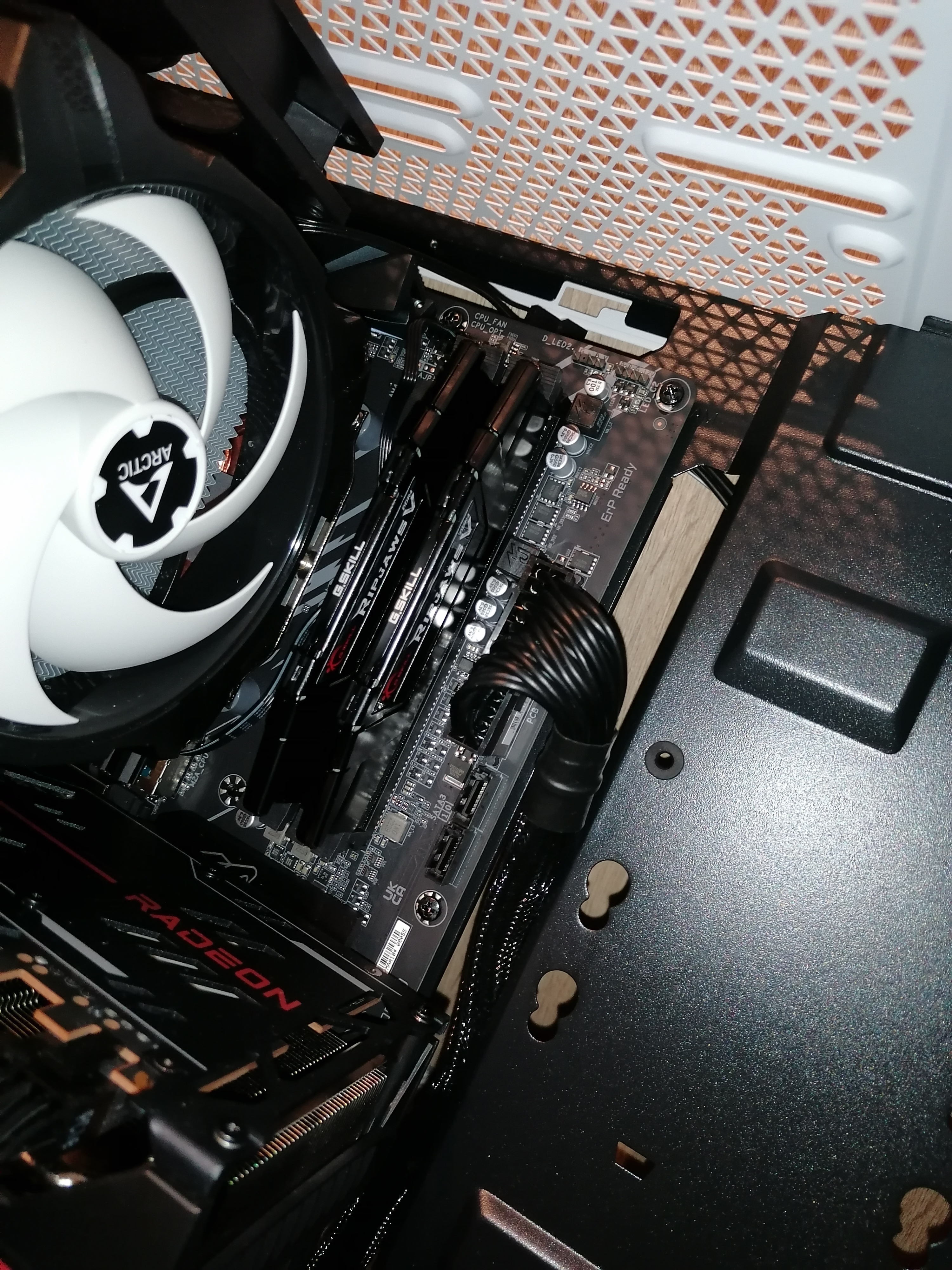

redjack1000 schrieb:
Warum fehlt die Schraube zur Mainboardbefestigung rechts unter dem Kühler?
Im Gehäuse ist eine kleine Aussparung, die durch die Bohrung im Mainboard ragt, da kann ich nichts mit einer schraube befestigen
Reaktionen: bisy
