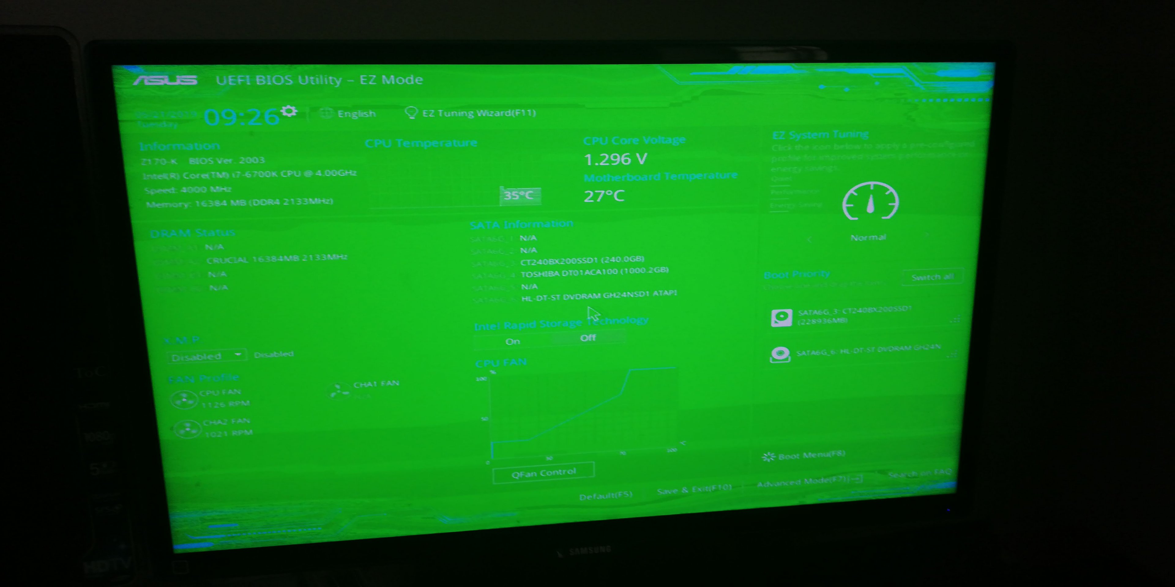

Hallo liebes Forum,
ich bräuchte mal eure Einschätzung zu meinem aktuellen Problem.
Beim starten meines PCs bekomme ich folgenden Greenscreen (siehe Bild). Es ist allerdings noch möglich ins BIOS zu gelangen.
Wenn ich den Rechner allerdings dann booten lasse wars das. Ab dann bekommt der Bildschirm keinerlei Sourceinput mehr und sucht verzweifelt.
Meine Frage: Könnte dass das Mainboard sein? Oder liege ich da aktuell falsch. Müsste da dringend Ersatzteile bestellen, da der Rechner für Projekte benötigt wird.

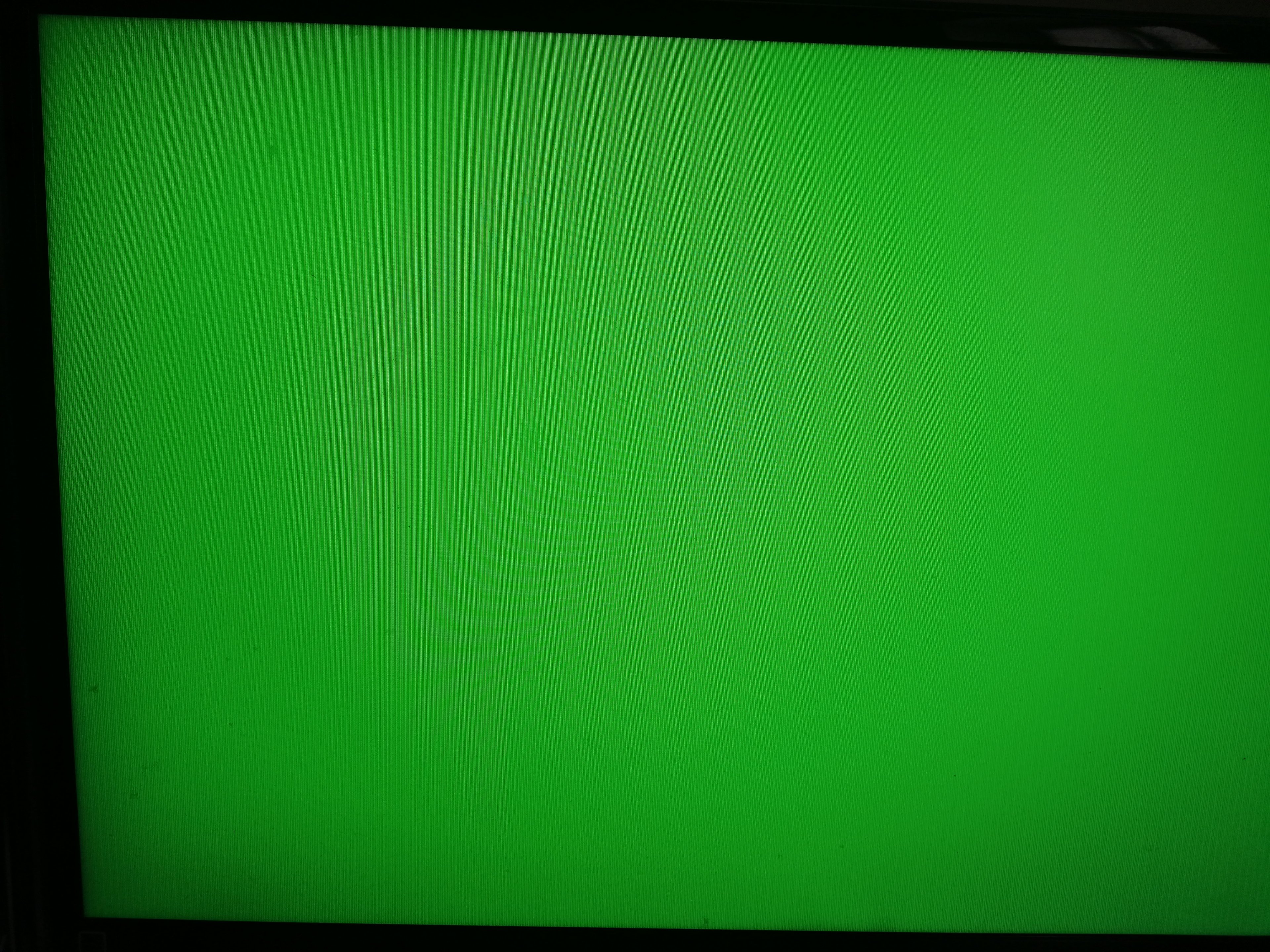

Okay also starte ich mit der CPU Grafikeinheit bleibe ich nun dauerhaft im Greenscreen und der PC schafft es nicht zu booten. Schaut jetzt so aus: (Also fällt Grafikkarte schonmal weg)
