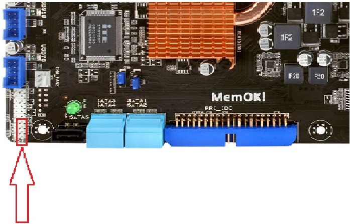

nein, hab keinen... und ich glaub nicht das man soeinen anschliessen kann bei modernen boards oder?
bzw in dem rechner von meiner mutter ist einrt glau r hat nen weisses und schwarzes kabel...
wie schliess ich den an wenns überhaupt geht?
ganz einfach im handbuch als pdf auf der herstellerseite, da ist dann die Stiftleiste wo auch der reset und der Powerknopf angeschlossen werden aufgezeigt und da wo Speaker steht dann den Speaker dranstecken..
Check auch nochmal das Satakabel der Festplatte wenn du schon drin fuhrwerkst. Du wirst immer Speaker anschliessen können.
Als kleine Hilfe:
