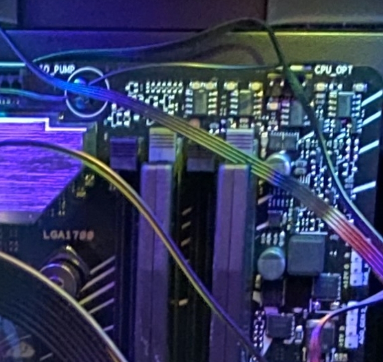

Also auf dem ersten Bild sieht man direkt schon das die Ram Module nicht richtig im Slot stecken die Plaste Nasen müssen mit eingebauten Modulen die gleiche Position haben wie die leeren Bänke im geschlossenen Zustand.
Das solltest du aber auch noch mit dem anderen Modul probieren.ligulem schrieb:Habe jetzt einen RAM-Riegel auf A2 gesteckt und der Speaker meldet: NICHTS.

habe ich gemacht (auch auf A2). hat nichts gebracht.Nickel schrieb:Das solltest du aber auch noch mit dem anderen Modul probieren.

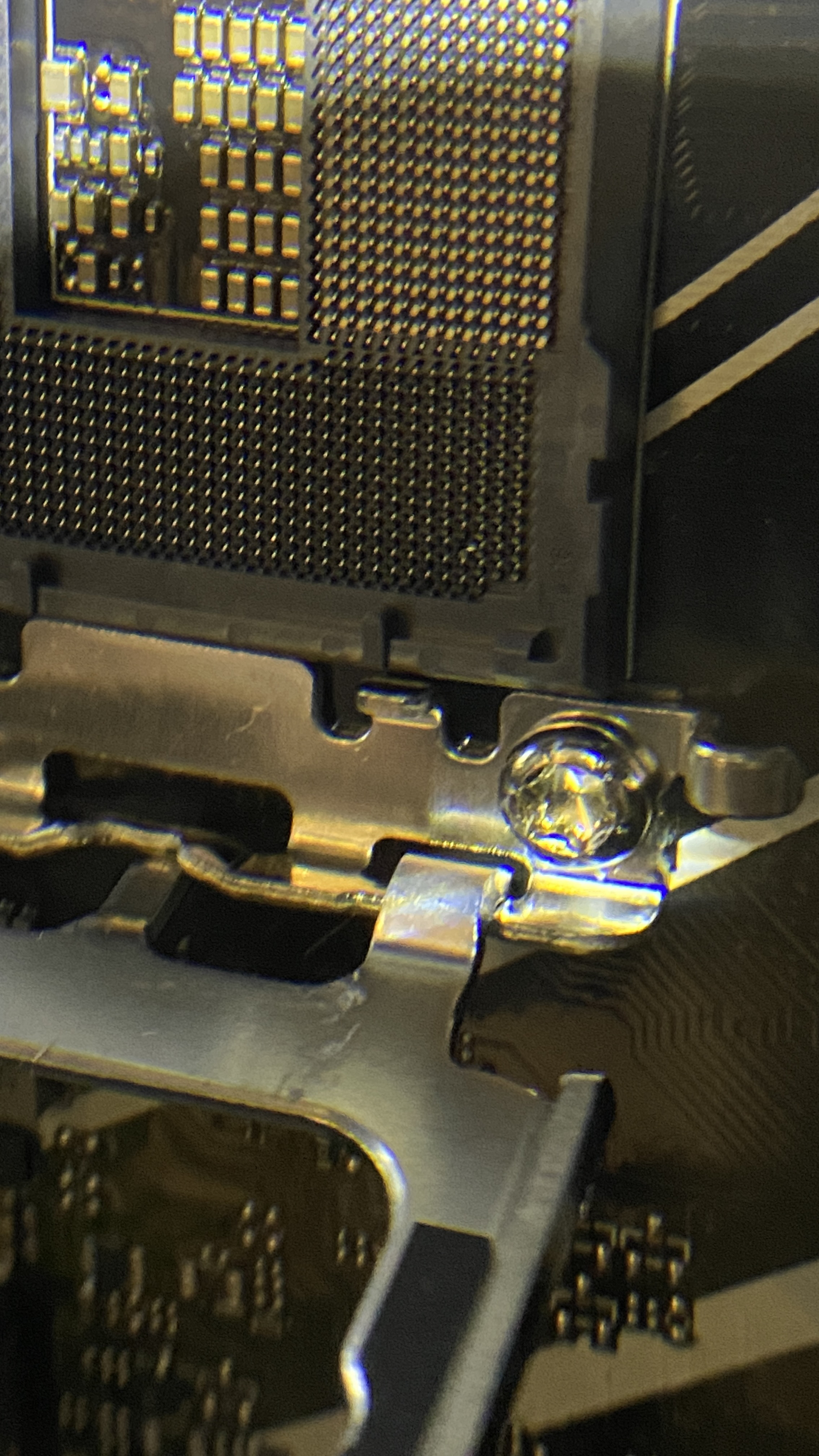

am Sockel hängt was am Pin, oder? Bessere Fotos wären gut. Oder Lupe nehmen.

Und warum ist denn auf dem ersten Bild die Schüssel gelaufen und ich bin ins BIOS gekommen (auch wenn es mir nur einen Riegel angezeigt hat)?Weasel0815 schrieb:Also auf dem ersten Bild sieht man direkt schon das die Ram Module nicht richtig im Slot stecken die Plaste Nasen müssen mit eingebauten Modulen die gleiche Position haben wie die leeren Bänke im geschlossenen Zustand.

Vermutlich weil eines der Ram Module mal gerade so Kontakt hatte das es dafür gereicht hat ?

Ja unten rechts (3. von rechts, 3. von unten). Dort ist etwas komisch.BmwM3Michi schrieb:am Sockel hängt was am Pin, oder? Bessere Fotos wären gut. Oder Lupe nehmen.

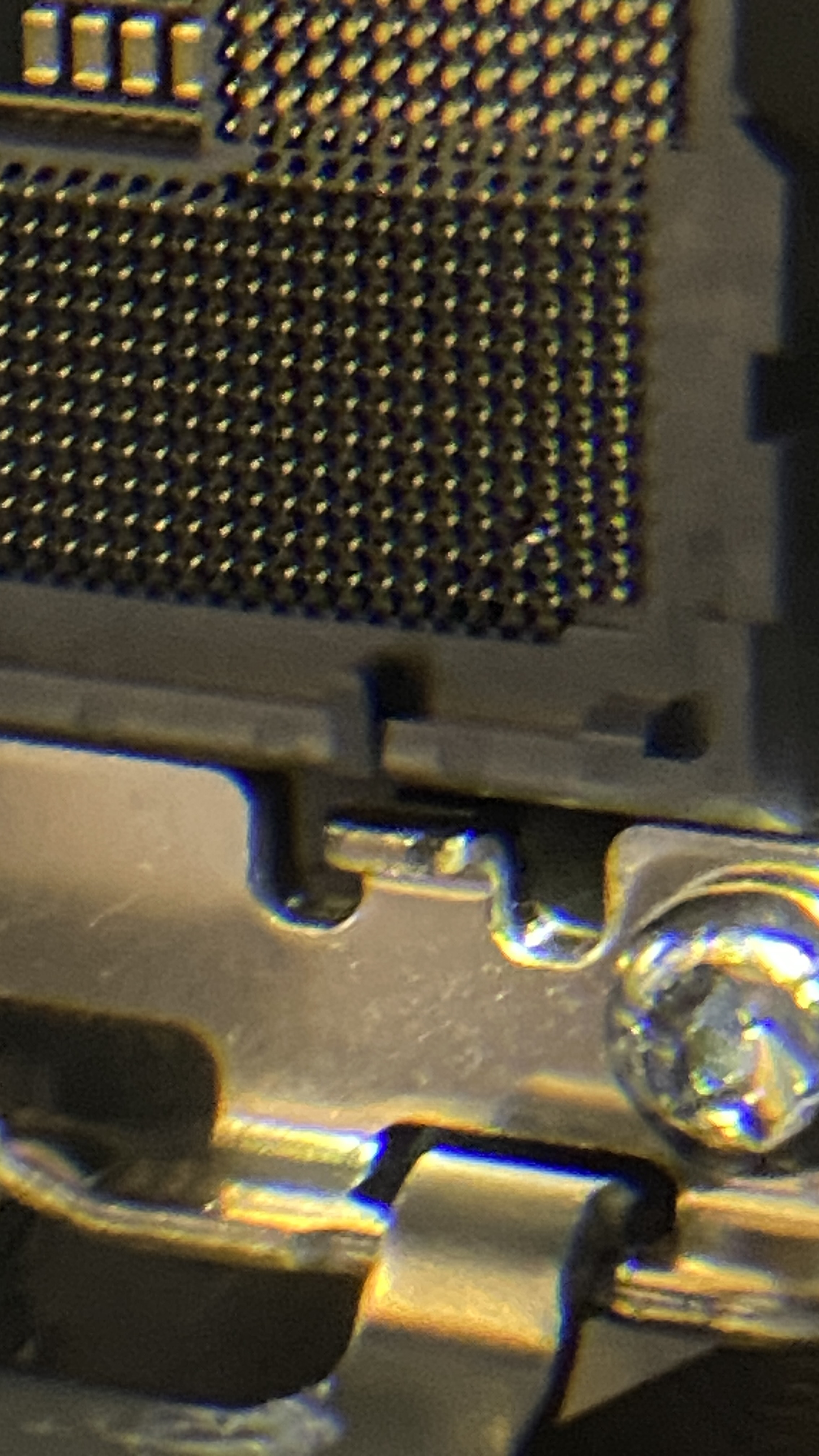

NEIIIIN! Die RAM-Riegel sitzen korrekt! Wenn ich die noch mehr reindrücke, dann bricht das Board auseinander.
Die erste Antwort war wahrscheinlich die korrekte Antwort. Ich habe jetzt mit der Lupe meiner Tochter noch einmal ein Foto vom Board gemacht (dort wo die CPU draufkommt). Dort unten rechts ist doch etwas geknickt? FALLS das der Grund sein sollte, dann kann man diesen Beitrag in die Tonne schmeissen mit diesem Scheiss-BEEP... Es hat GEBEEEEPT und offenbar ist das Board kaputt. Danke für NICHTS!
Questionmark schrieb:Das Ausrufezeichen hat nichts zu bedeuten, aber die Montage ist katastrophal, da würde ich als PC auch nicht mehr laufen wollen. Bau das Board aus und teste außerhalb des Gehäuses, prüfe dann gleich mal die Abstandshalter und den CPU Sockel, wenn einer der Pins verbogen ist, kauf Dir ein neues Board.

der beschädigte Pin ist vermutlich für den RAM zuständig, dann würde der Beep-Code "RAM-Fehler" passen.ligulem schrieb:Habe mich jetzt doch noch einmal hinter die CPU gemacht (obwohl dort ja alles gemäss dieser "BEEEEP"-Anleitung ok sein sollte
Ich sagte, dass es egal ist wie der Beeper steck +/-ligulem schrieb:Warum hat er dann gebeeept???
Wie konnte das passieren mit dem PIN, warst du das?
Ansonten, versuch es zu reklamieren beim Händler.

Das mit dem PIN kann UNMÖGLICH ich gewesen sein. Ich war beim Einbau so vorsichtig, ich wüsste nicht wie ich das hätte bewerkstelligen sollen.
Ich vermute eher, dass das Board vielleicht von jemandem an den Händler zurückgegeben wurde und nicht als defekt deklariert wurde und der Händler hat es dann einfach weiterverkauft. Würde mich nicht überraschen. Naja, Board geht zurück. Hoffe, die CPU hat keinen Schaden genommen!?
Mit Hinweis auf den verbogenen PIN, sonst wird man es dir anlasten.ligulem schrieb:Naja, Board geht zurück.
Mindfactory z.B. wird es überprüfen.
