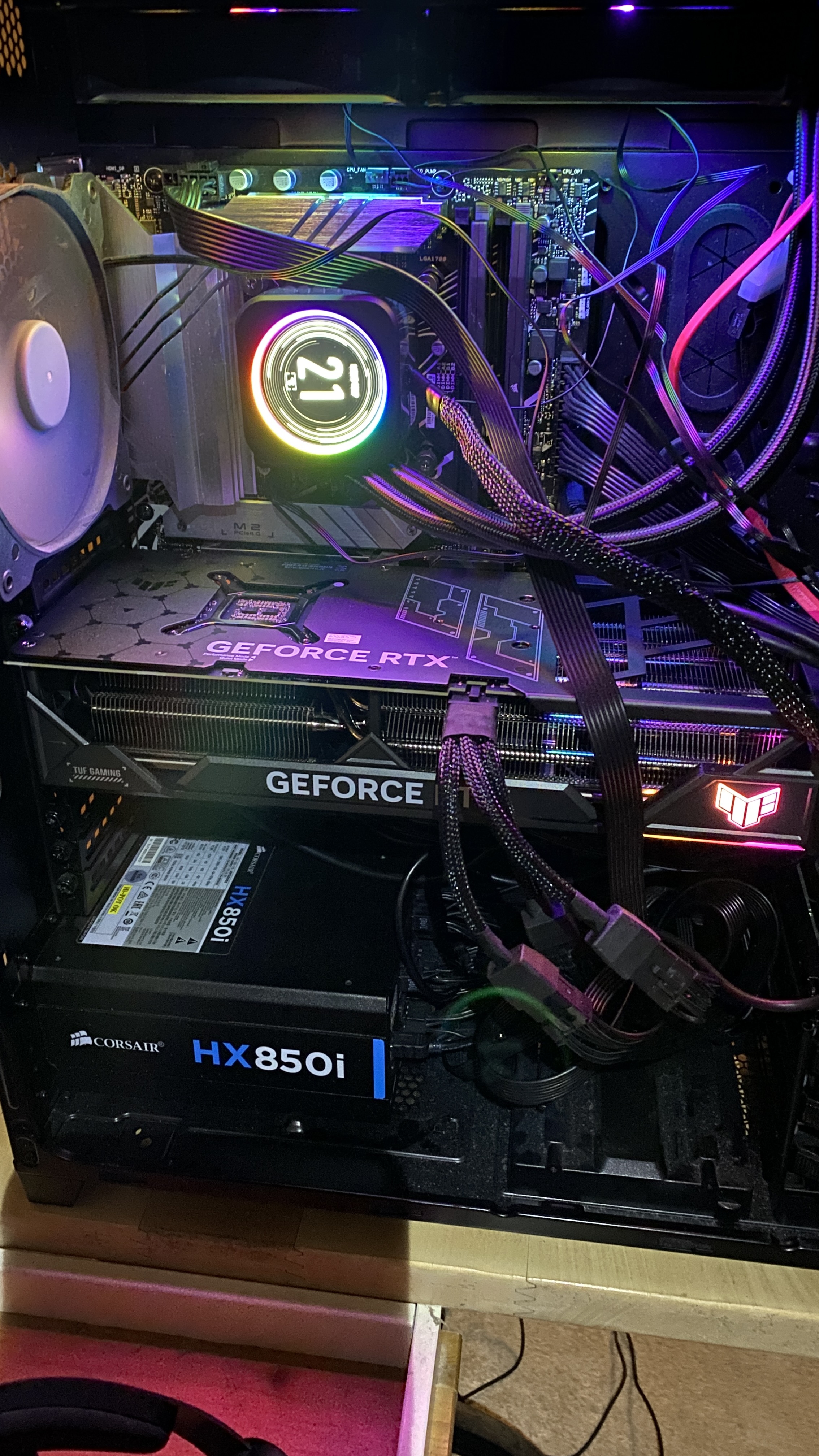

Ich habe den PC letzte Woche zusammengebaut. Angeschmissen und dann sah das im Gehäuse so aus und auf dem Monitor sah es so aus. D.h. grundsätzlich alles paletti, ausser dass nur ein RAM-Riegel erkannt wurde.
Die AIO-Anzeige ist horizontal, ich denke die könnte man in der Software wohl noch drehen.

Das Ausrufezeichen hat nichts zu bedeuten, aber die Montage ist katastrophal, da würde ich als PC auch nicht mehr laufen wollen. Bau das Board aus und teste außerhalb des Gehäuses, prüfe dann gleich mal die Abstandshalter und den CPU Sockel, wenn einer der Pins verbogen ist, kauf Dir ein neues Board.
Reaktionen: Azghul0815

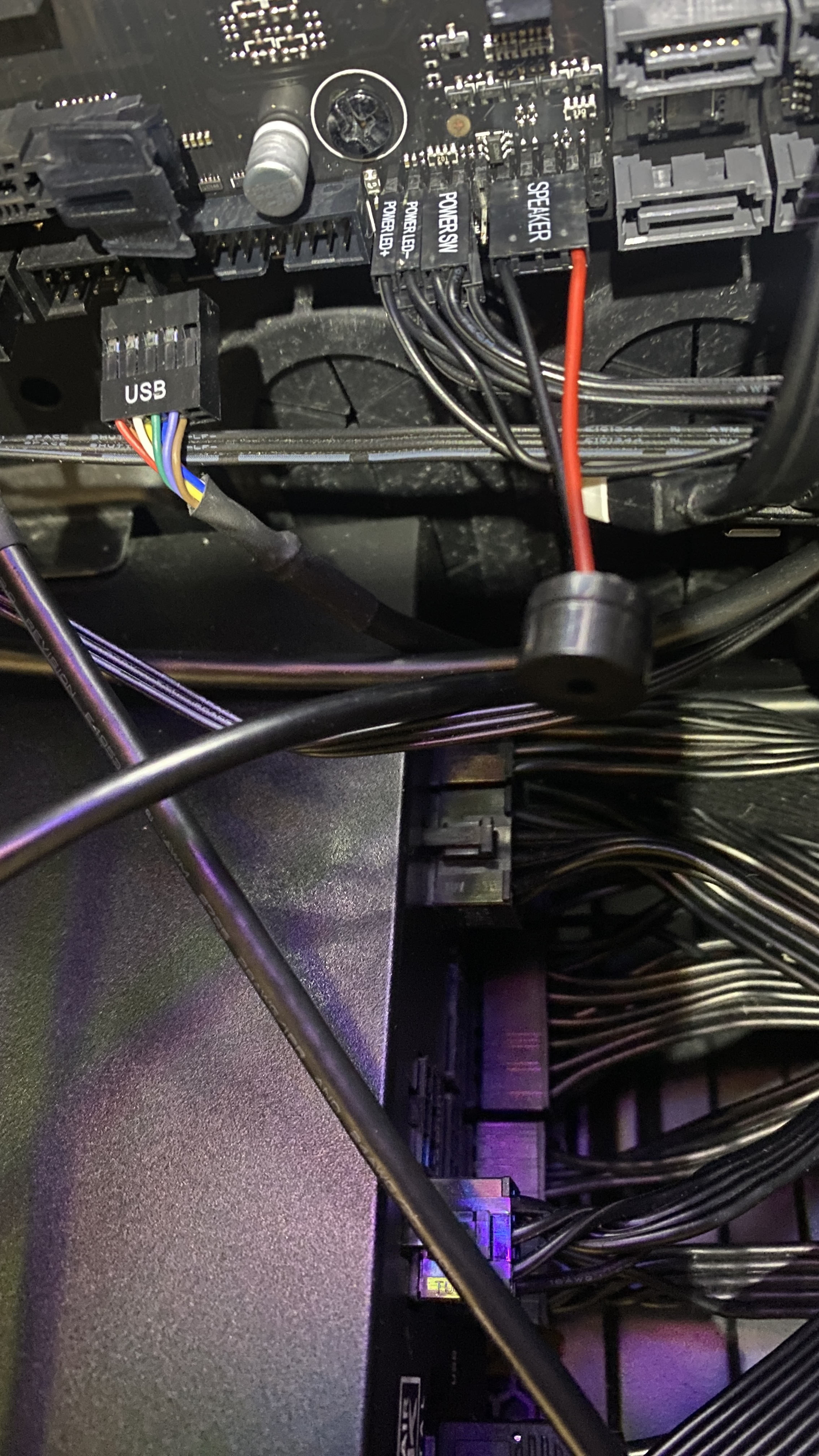

Ich habe jetzt einfach mal den "Speaker" um einen PIN rüber gesteckt. Und jetzt macht es:
BEEEEEEP, BEEP, BEEP und wiederholt sich. Einmal lang, 2x kurz. D.h. RAM fehlt (logisch, ist ja auch nicht drauf). Das würde aber bedeuten, dass gemäss Anleitung hier das Motherboard, CPU und Netzteil ok wären?

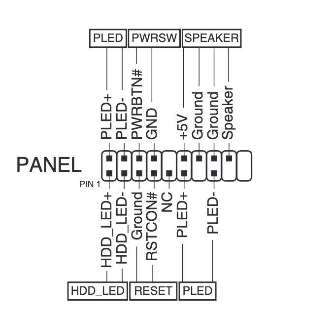

Wegen dem Anschliessen des Speakers finde ich die Anleitung von ASUS Oberkacke. Hatte hier gemeint, der Speaker müsste oben wie auf dem Bild gesteckt werden. Jetzt ist aber ein PIN dazwischen leer, so wie ich ihn dann auf eigene Initiative mal gesteckt habe (siehe Bilder):

Der Speaker gehört anders rum, Plus ist links, laut Zeichnung, also rot links, schwarz rechts.

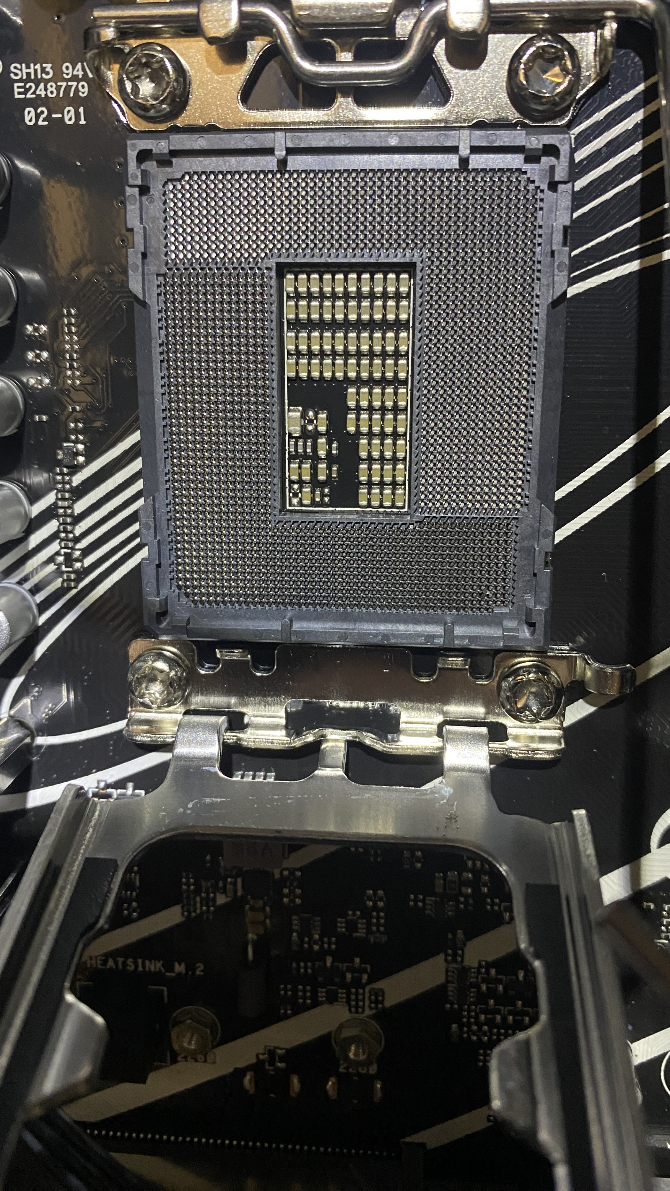

Weitere Updates. Habe mich jetzt doch noch einmal hinter die CPU gemacht (obwohl dort ja alles gemäss dieser "BEEEEP"-Anleitung ok sein sollte, weil der Speaker ja "RAM" geschrien hat und nicht einfach stumm geblieben ist).
Kann es aber sein, dass unten rechts auf dem Board ein Pin (sind das Pins?) geknickt ist? Aber falls dort etwas defekt wäre, dann hätte es ja gar nicht BEEEPEN dürfen?

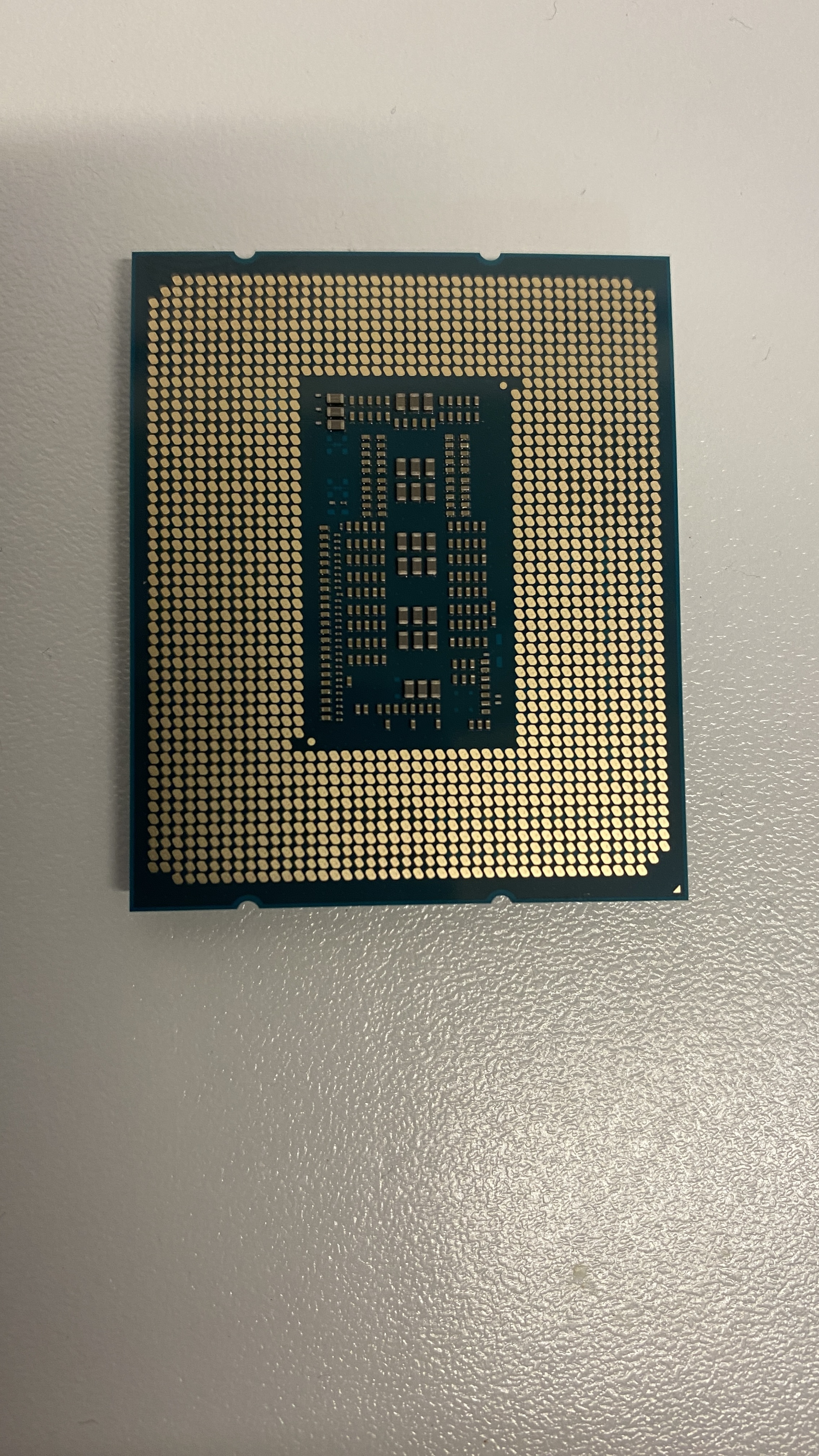

Hier noch ein Bild der CPU:
