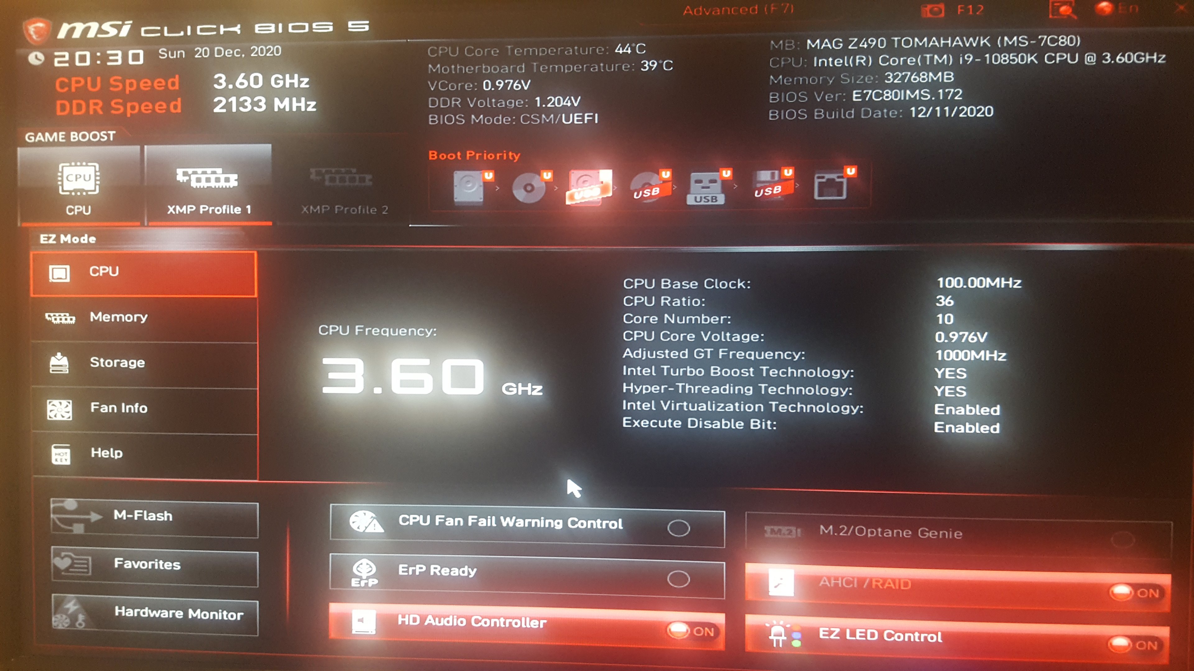

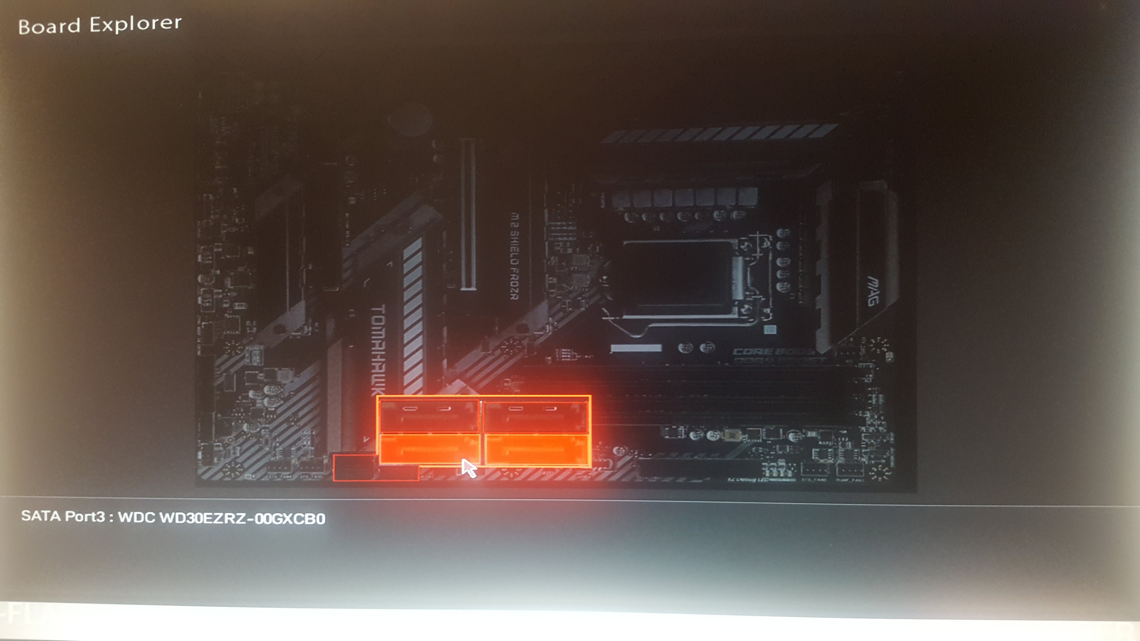

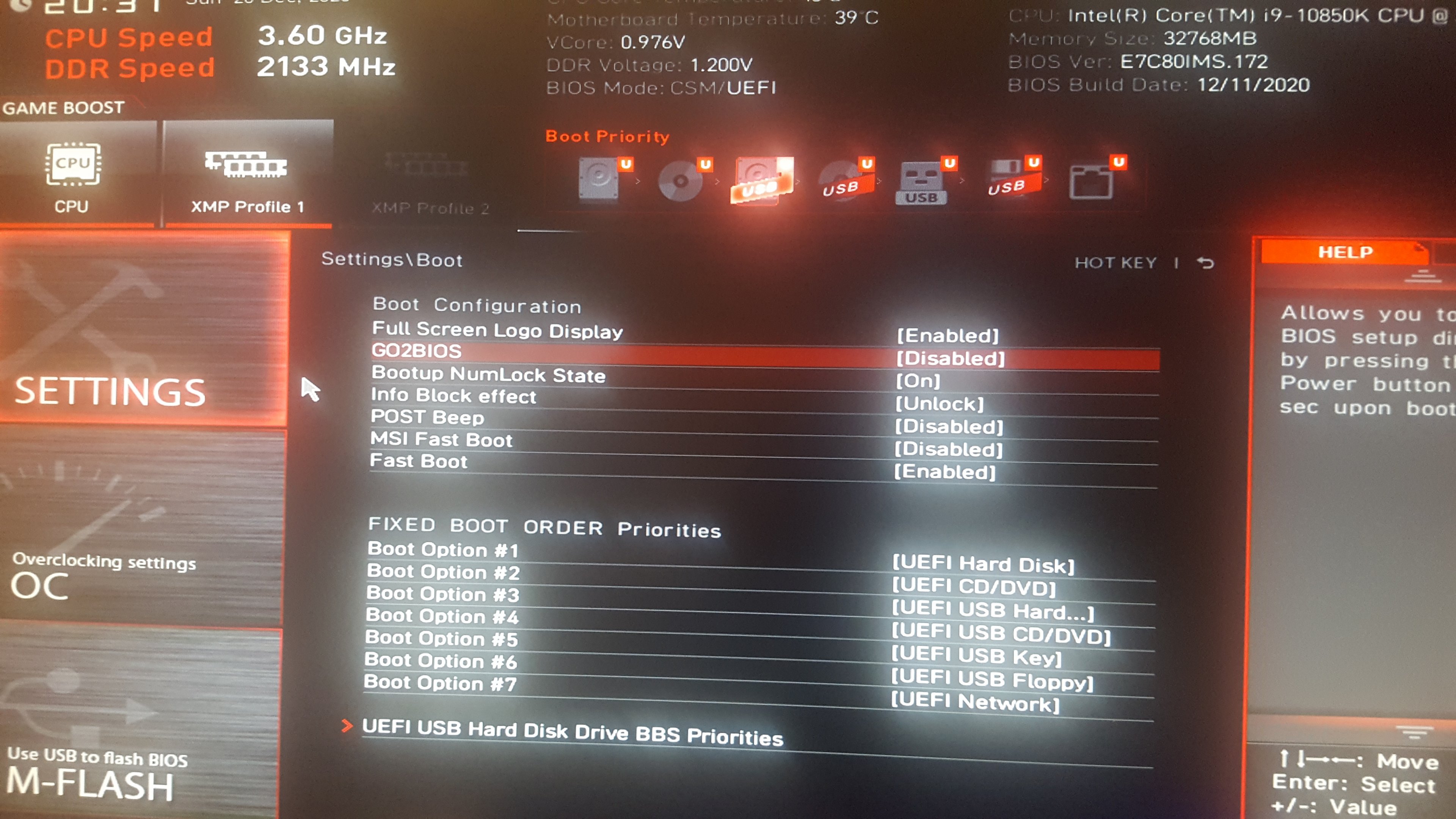

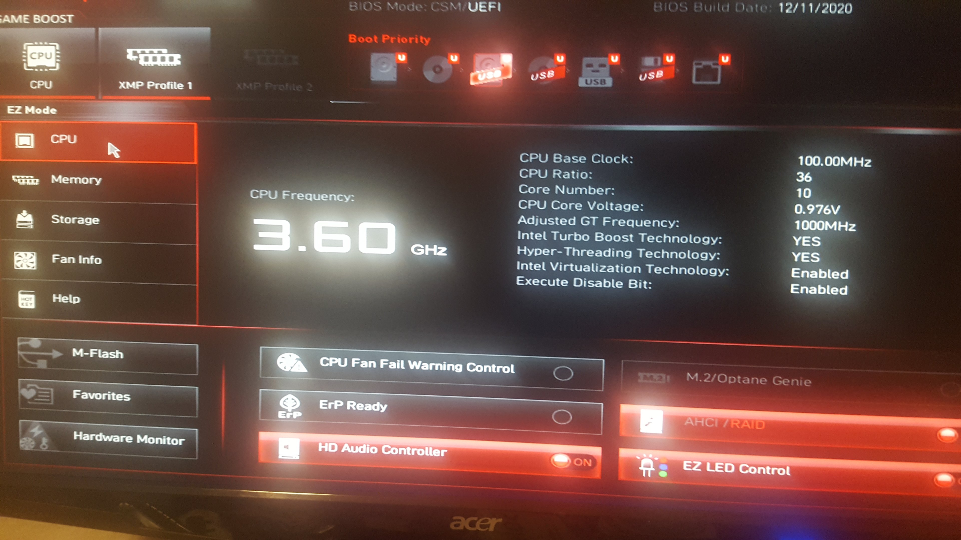

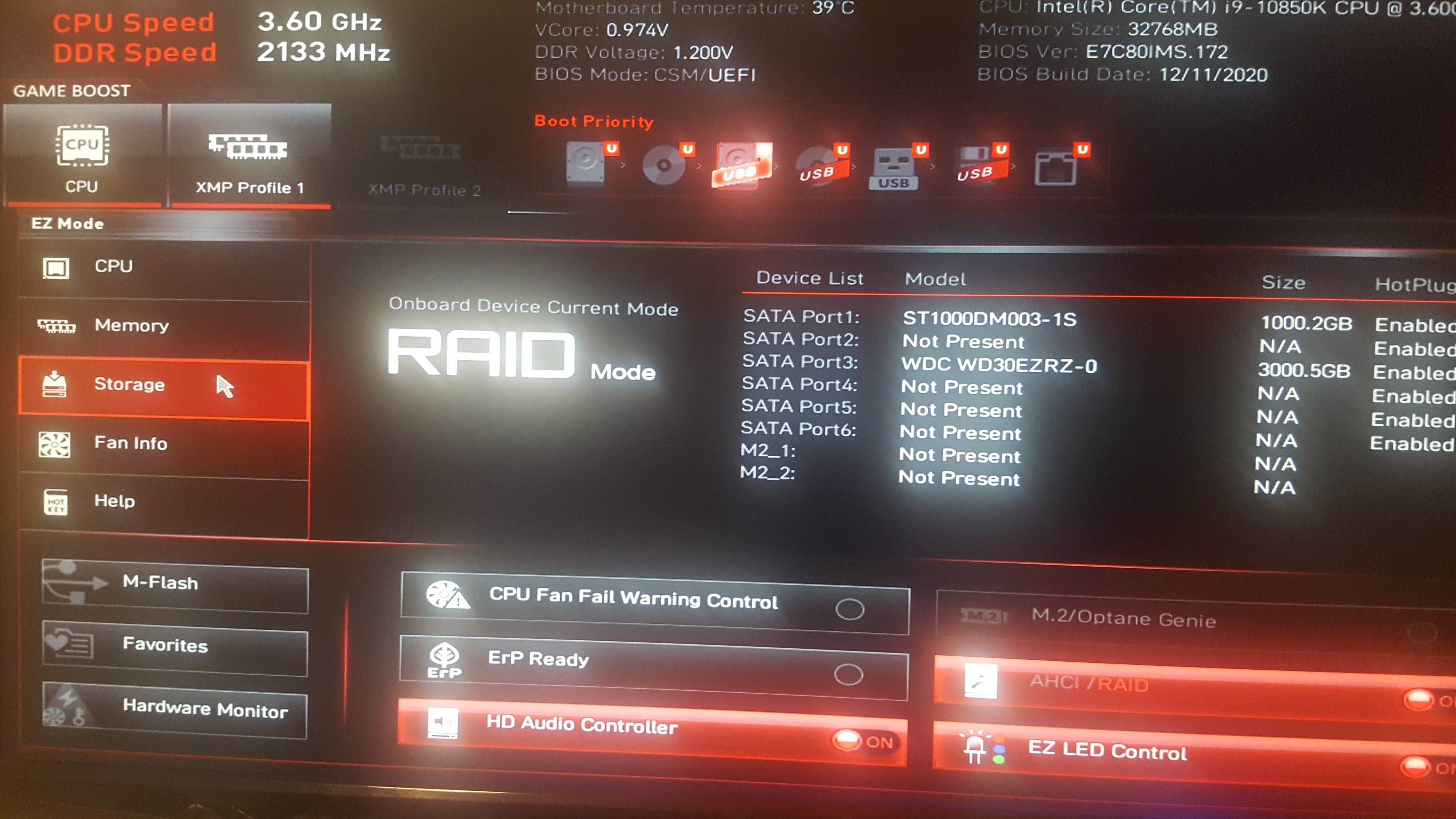

Habe mir einen neuen Rechner zusammengestellt (selber) und soweit hat einbau und alles auch gut funktioniert aber nach dem startet geht der PC nur ins BIOS obwohl ich 2 Festplatten angeschlossen habe die auch erkannt werden und WIN 10 drauf haben.
Auf der MSI Seite habe ich auch über einen usb stick das bios mit den neuesten update geflashed.1

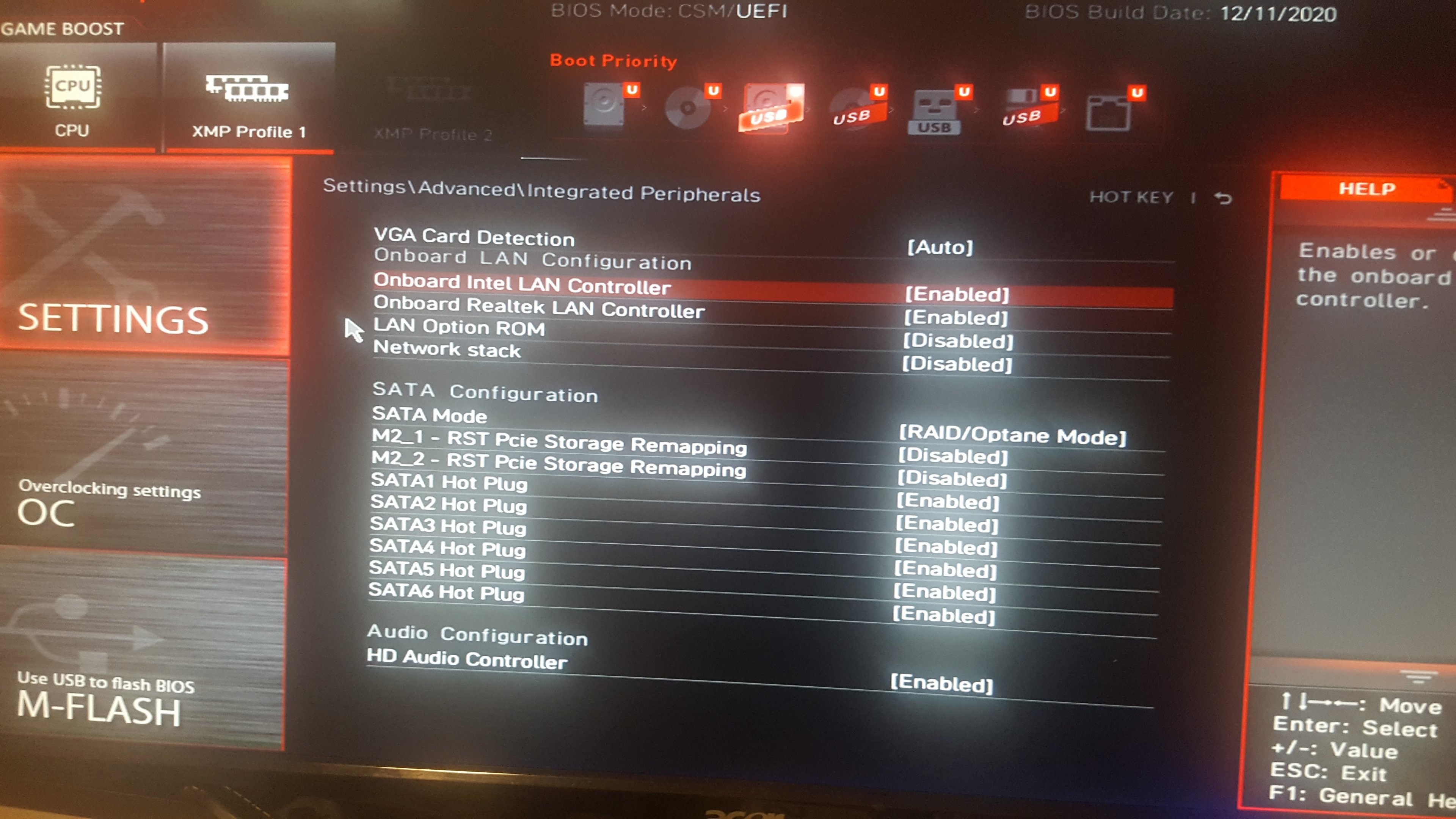

Wozu hast du denn den RAID Mode angeschaltet? AHCI wäre korrekt.
Reaktionen: AB´solut SiD, Baal Netbeck und Viper1982
Stell mal den SATA Mode auf AHCI und dann musst bestimmt noch die Bootreihenfolge anpassen oder halt gleich Windows mal neu installieren.

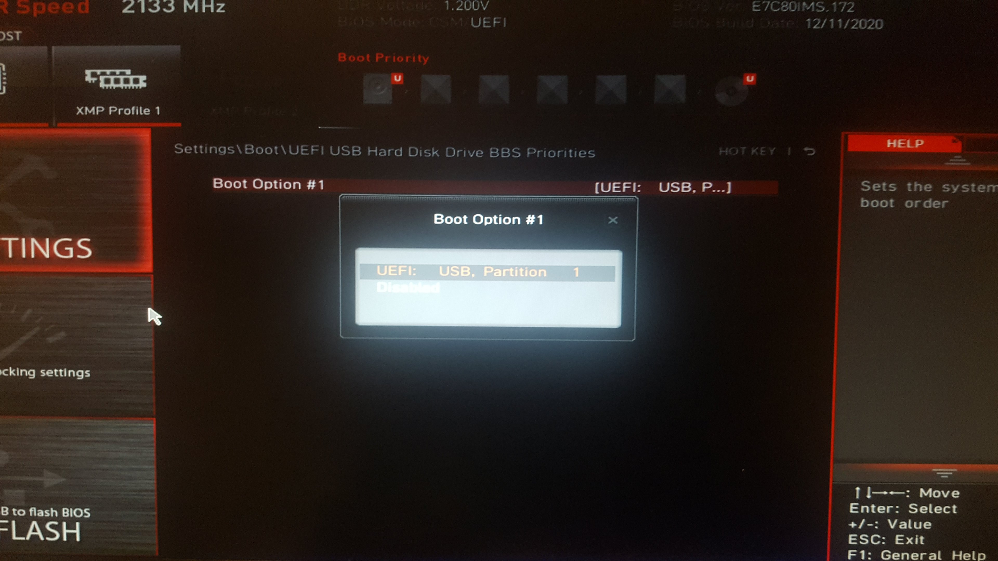

Wenn das vorher ne UEFI Windows Installation war, dann muss bei der Bootreihenfolge der Windows Bootmanager gewählt werden
Und SATA Hot Plug kannst auch deaktivieren
Windows wie installiert? Das wurde auch sicher im UEFI-Mode installiert? Ansonsten findet er das nicht, weil bei "Fixed Boot Priorities" nur UEFI eingestellt ist.

Ja. Wenn bei der Bootreihenfolge nur UEFI-Punkte gelistet sind, wird auf den jeweiligen Medien auch nur nach (U)EFI-Bootloadern gesucht. Dein altes Windows benutzt aber vermutlich noch MBR. Davon kann man (meist) auch noch booten, dazu muss man das BIOS/UEFI aber entsprechend einstellen (CSM an und Bootreihenfolge entsprechend wählen). Und MBR will man heutzutage echt nicht mehr benutzen.

Was mir noch auffällt, das dein RAM nur mit 2133 MHz bei 1,2 v läuft. Da Würde ich mal das Xmp Profil laden, aber das kannst du ja auch machen wenn dein Windows neu installiert ist.

Zuerst müßte, wie schon zuvor erwähnt, in der SATA-Configuration die Einstellung RAID/Optane auf AHCI geändert werden.
Sollte dann immer noch kein Windows-Start erfolgen, wird wohl zusätzlich noch noch in FIXED BOOT ORDER Priorities die Einstellung für Boot-Option #1 auf die HDD mit Windows als Nicht-UEFI-Variante notwendig - einfach ausprobieren, ob bzw. bis es dann so funktioniert.

Es auf CSM zu setzen hat funktioniert, wobei ich jetz natürlich noch am besten WIN neu installiere damit ich später keine probleme bekomme.
