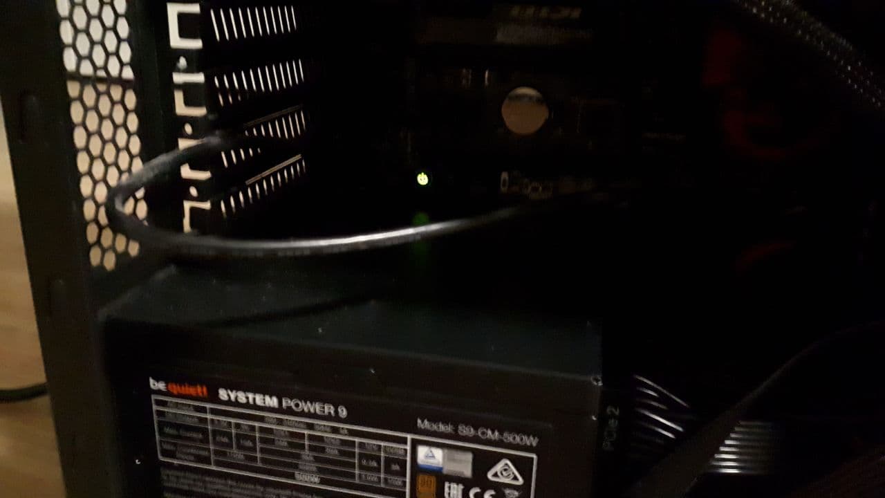

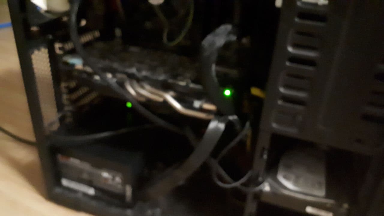

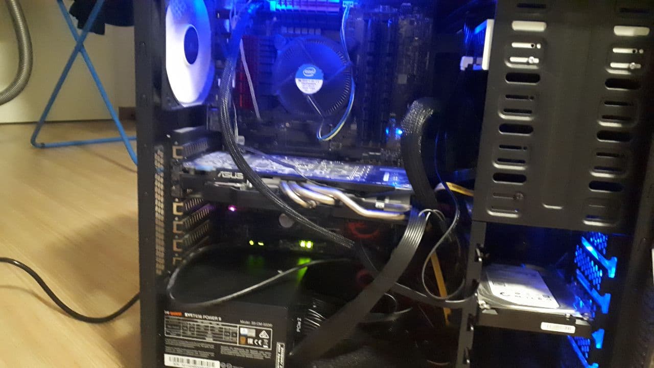

Ist der Strom angeschlossen, leuchtet es jedenfalls bei Mainboard und Grafikkarte

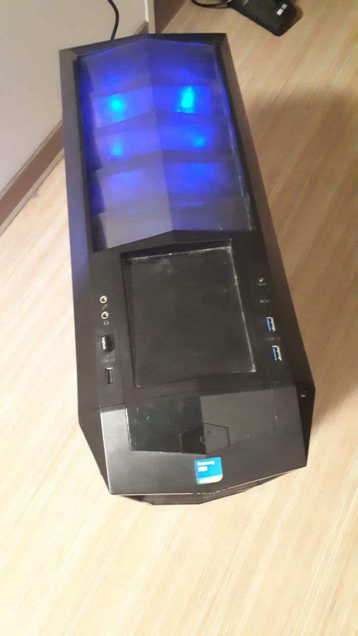

PC ging wieder an nachdem ich auf diesen Power-Knopf mal gedrückt habe... aber sorry, so umständlich kann ich das doch nicht immer machen...
Der Power-Knopf am Gehäuse bleibt dabei nach wie vor aus. Ist der vielleicht einfach nur irgendwie nicht mehr richtig angeschlossen?
Was könnte ich jetzt am besten tun, damit sich der PC wieder "ganz normal" anschalten lässt?
PS: Neue BIOS-Batterie sowie Wärmeleitpaste sind bestellt und wohl bald auch auf dem Weg.
Brauch ich da dann überhaupt noch ein Ersatznetzteil?
Das kannst Du ja prüfen, der Schalter des Gehäuses ist am Mainboard angeschlossen, siehe dazu das Handbuch Deines Mainboards. Einmal ab- und wieder anstecken. Zusätzlich: Durch Überbrückung der richtigen (!) Pins kann man herausfinden, ob das Board korrekt startet oder ob der Schalter des Gehäuses, und das ist wohl recht wahrscheinlich so - defekt ist.
