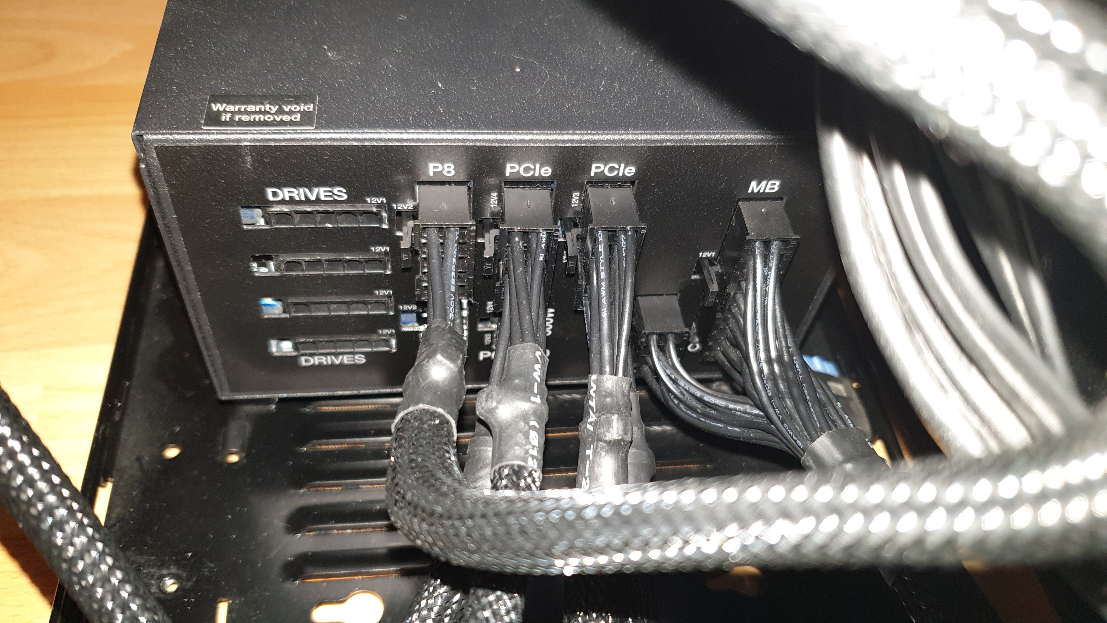

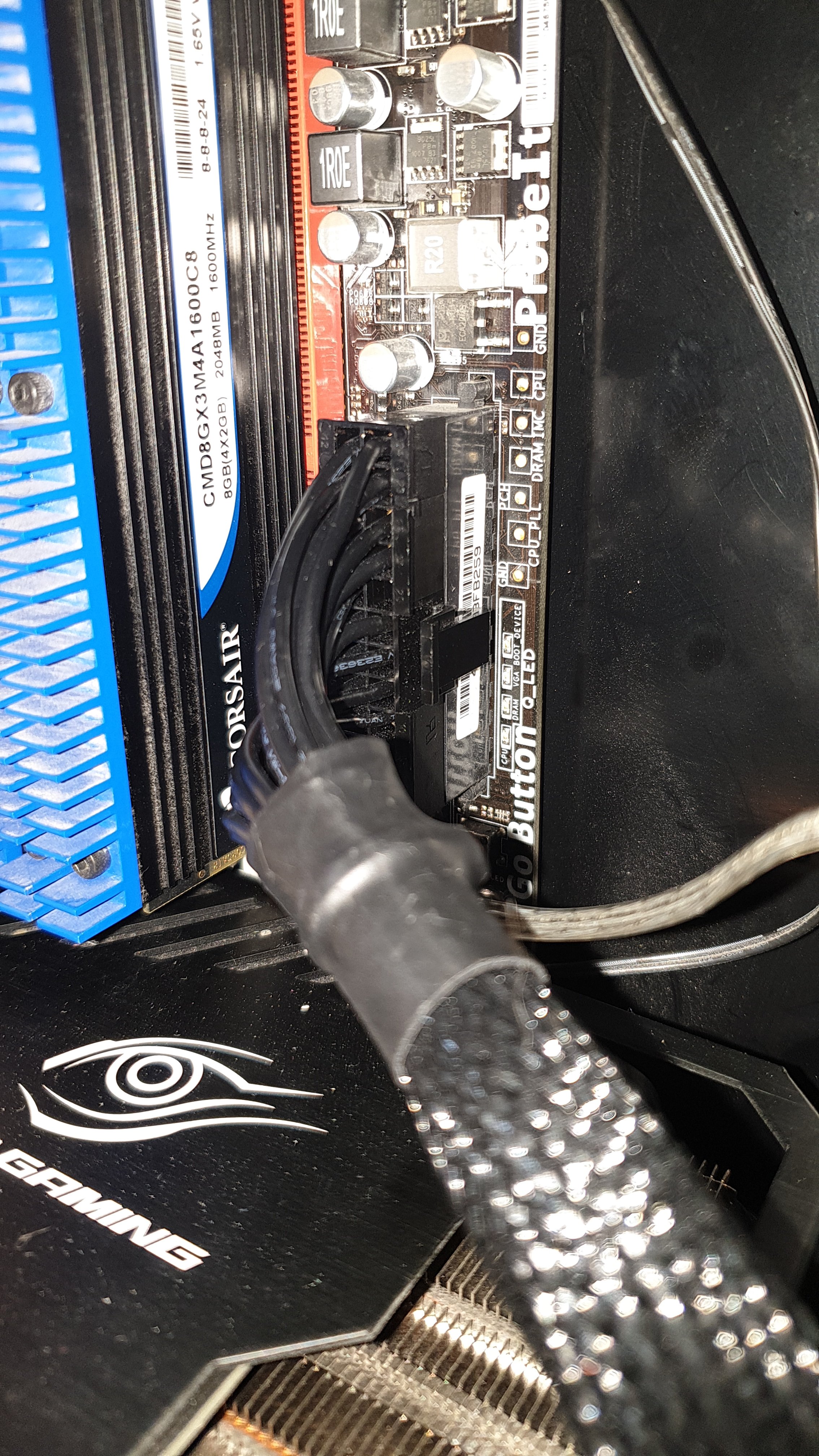

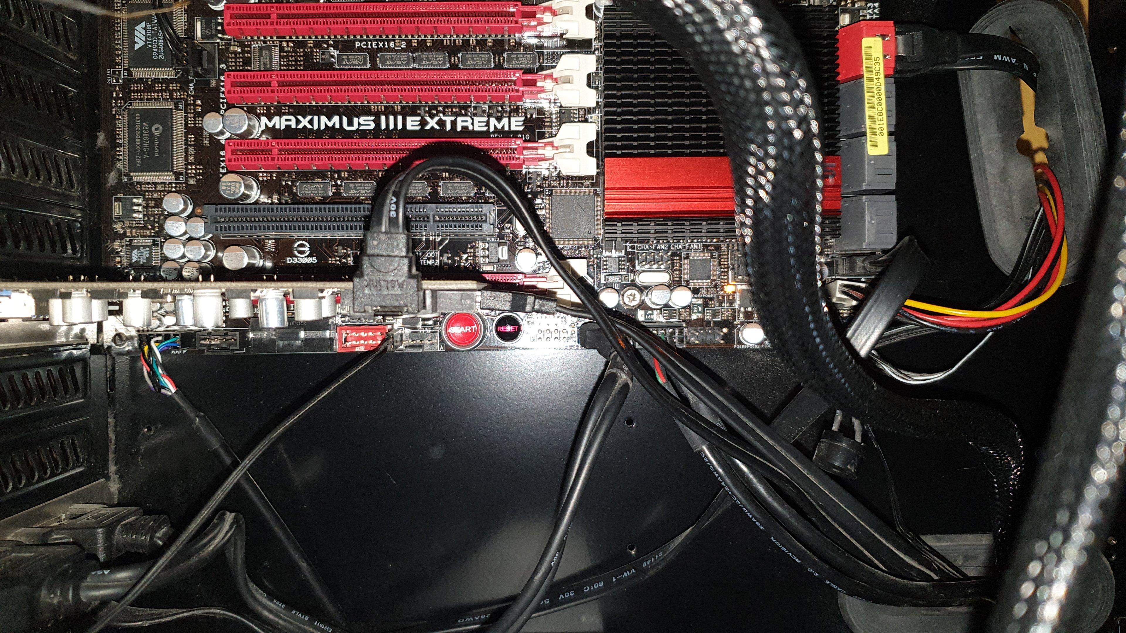

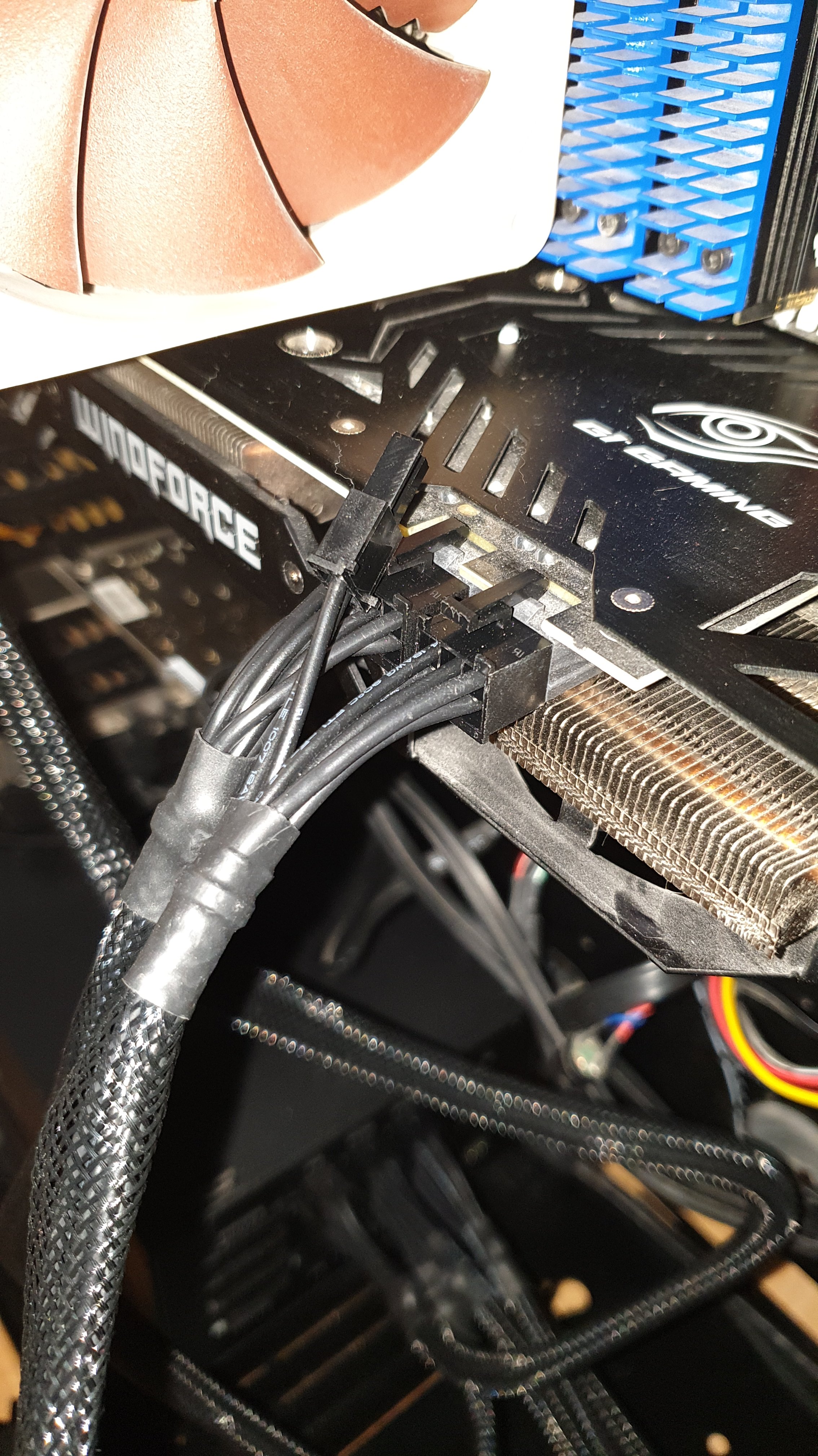

Ich habe für meinen PC ein neues Netzteil bekommen um damit eine 1080TI zu nutzen für die mein altes Netzteil Be Quiet Dark Power Pro 7 550W zu schwach ist.
Doch mit dem neuen Netzteil startet der PC nicht und geht nach drücken auf Start gleich wieder aus.
Kabel wurden nur die zum Netzteil verwendet und selbst wenn nur das Mainboard am Netzteil steckt ist im Standby alles okay und wenn man Start drückt geht kurz alles an und gleich wieder aus.
Mainboard ist ein Asus Maximus III Extreme mit einem Intel I7 860 OC 3,61GHz und 4 x 2GB Corsair.
Als Grafikkarte ist noch die bisherige Gigabyte GeForce GTX 970 Windforce 3X OC Aktiv PCIe 3.0 x16 verbaut.
Egal ob nur das Mainboard oder auch die Grafikkarte am Netzteil angeschlossen ist startet der PC nur sehr kurz und dann geht nichts mehr. Um es erneut zu probieren muss das Netzteil vorher ausgeschaltet werden.
Woran kann es liegen?
Mit dem alten Netzteil und dessen Kabeln läuft der PC wie gewohnt.
Liegt also am Netzteil oder eventuell ein Fehler der PIN Belegung bei einem Kabel. Doch da alle Adern schwarz sind kann man es nicht so einfach nachprüfen.

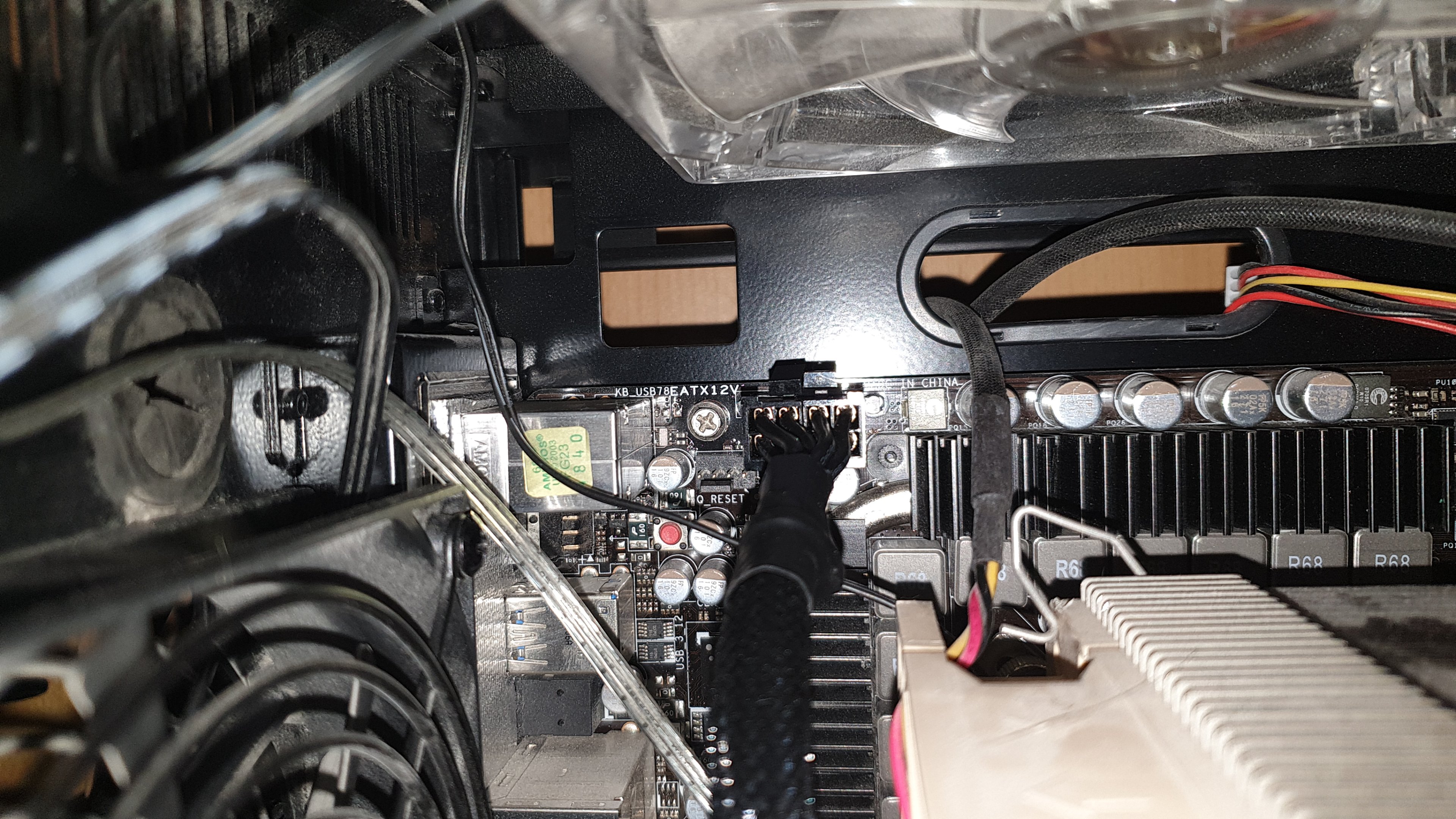

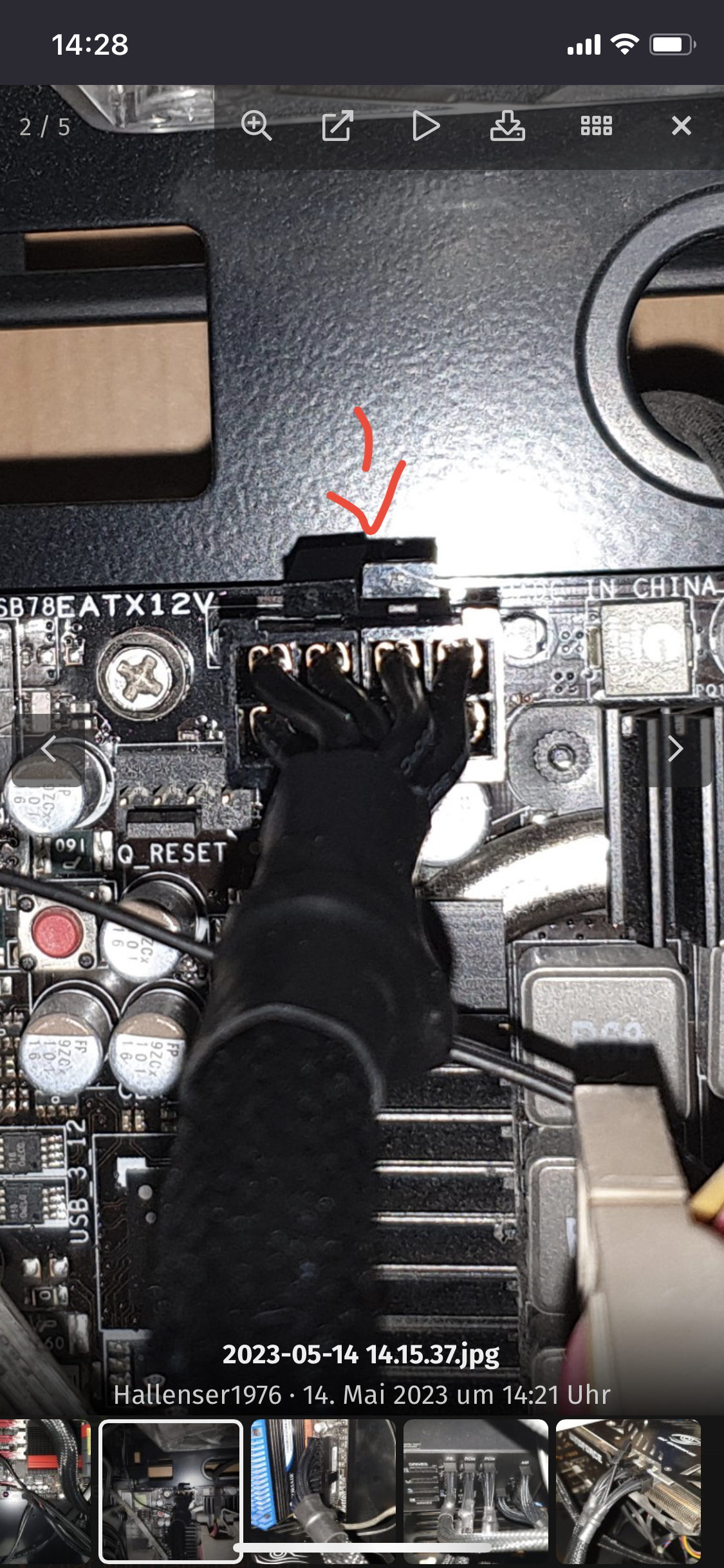

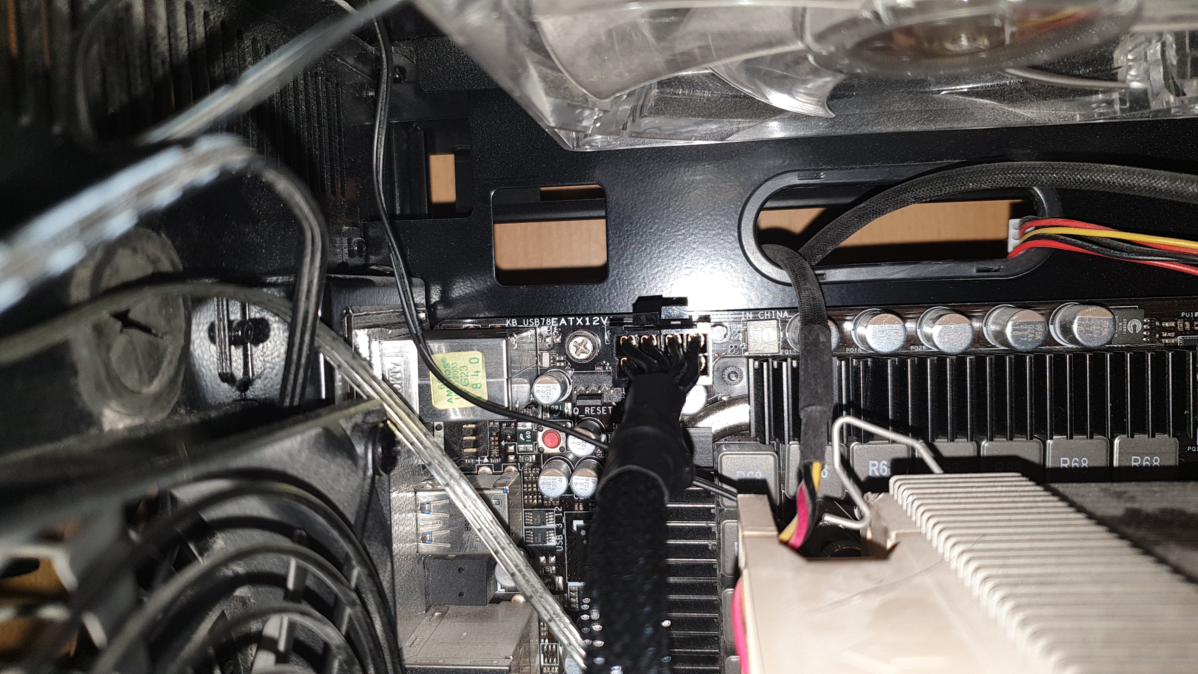

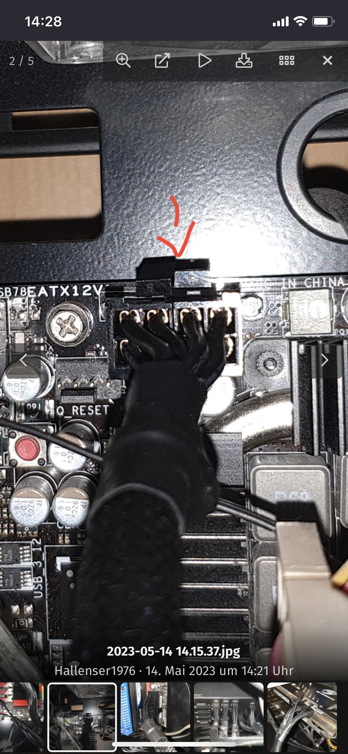

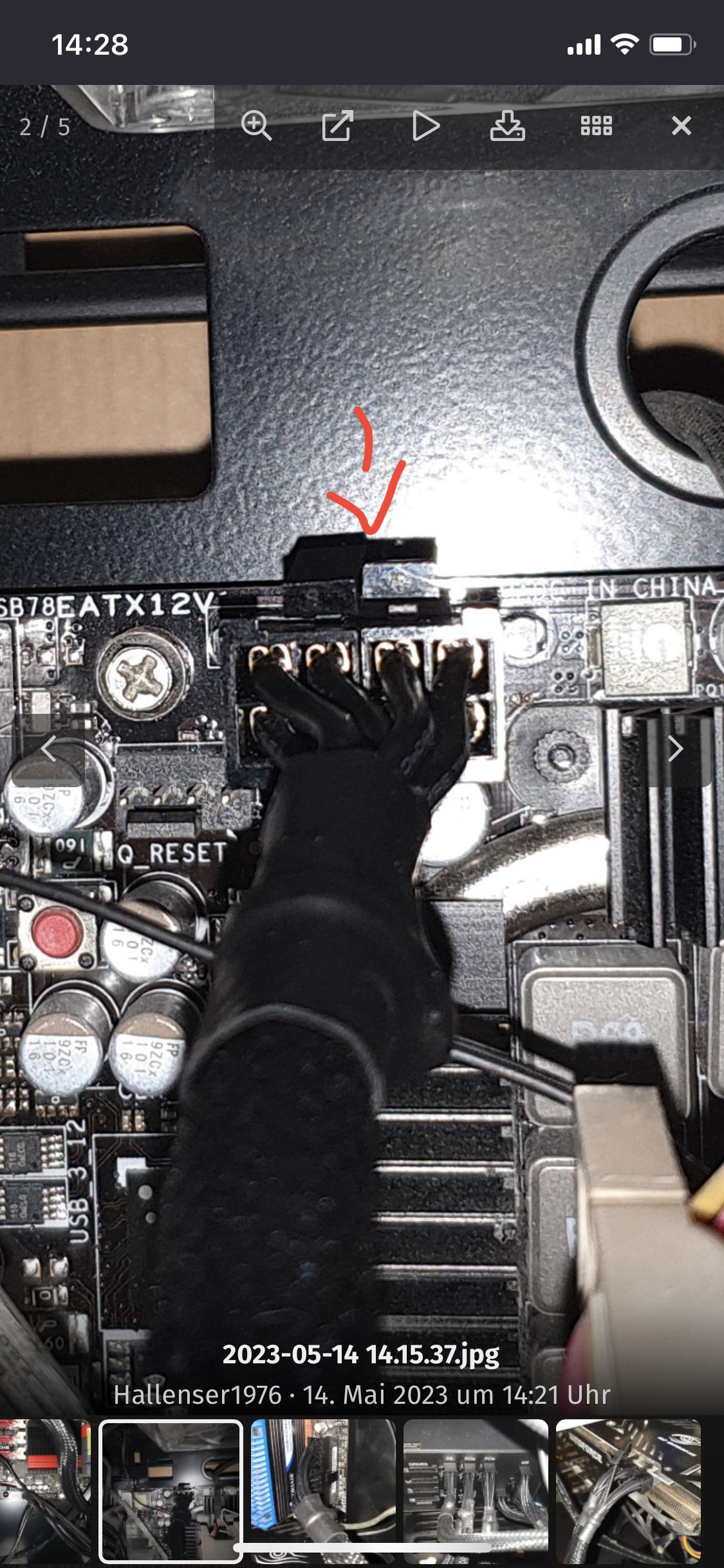

Ist der CPU 8 Pin wirklich richtig drin?
Ja der steckte richtig drin und auch mit dem zweiten 8 Pin Kabel ändert sich nichts.

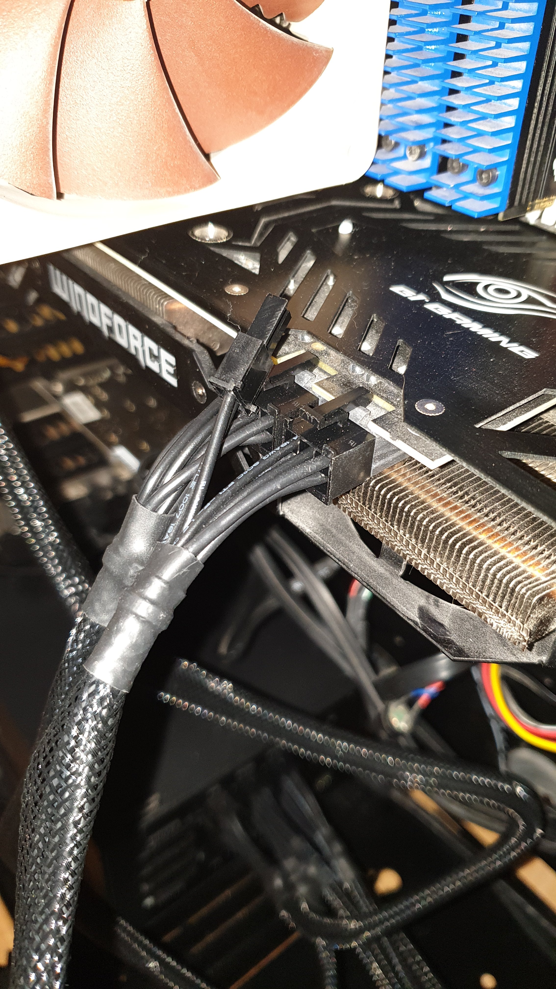

Ja nur die alte Grafikkarte hing am Netzteil. Ziel war wenigstens zu testen ob die wenigstens erkannt und angezeigt wird um einen Defekt erstmal auszuschließen bevor ein besseres Netzteil gesucht wird. Das alte Netzteil hat ja eh nur zwei Kabel für eine Grafikkarte und nicht vier für zwei Grafikkarten.

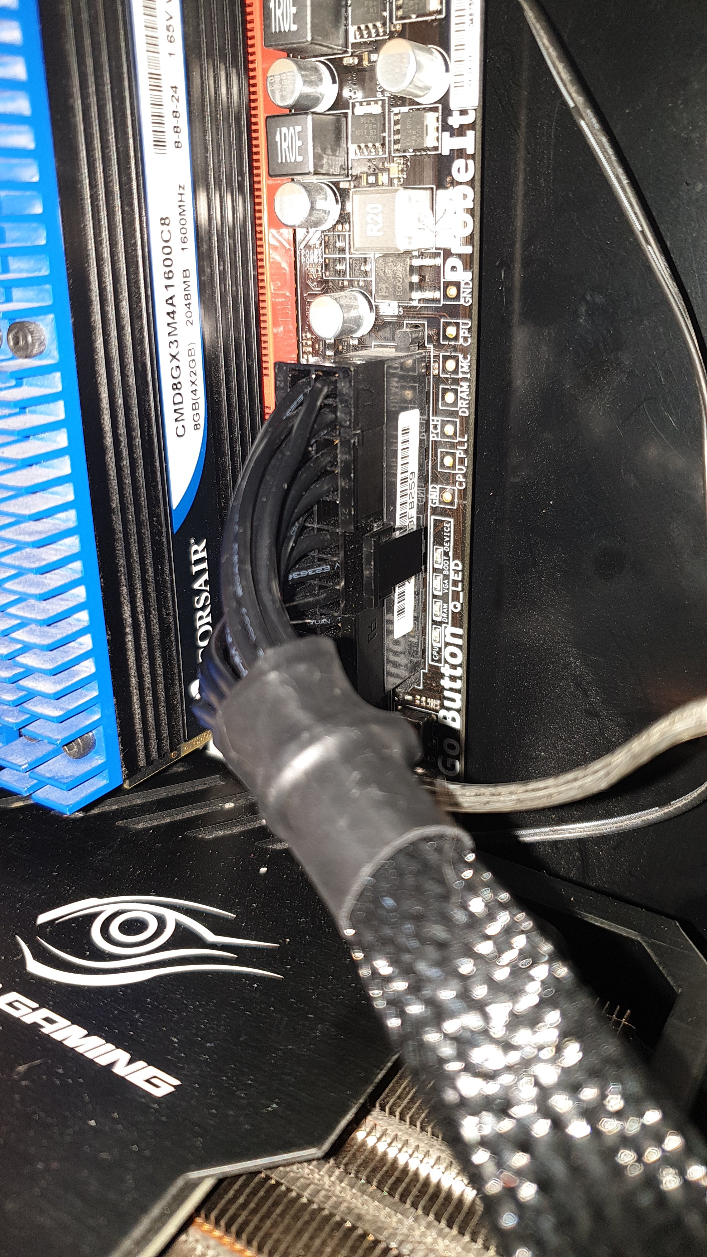

Blöde Frage - du verwendest für das neue Netzteil aber auch ausschließlich die neuen Kabel?

Und zum neuen Netzteil habe ich nur die mitgelieferten Kabel verwendet. Kann also nur mal abwarten was der Support morgen antwortet und was es für eine Lösung gibt. Garantieabwicklung läuft ja eigentlich nur über den Erstkäufer der ich nicht bin.
