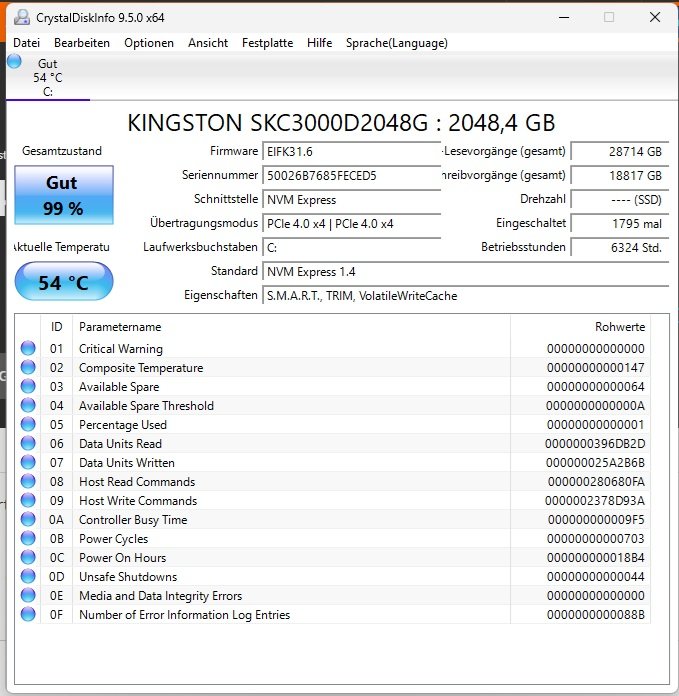

Kannst du mal CrystalDiskInfo laden und einen Screenshot hier rein stellen?
Natürlich kann das Upgrade von 10 auf 11 schief gegangen sein. Oder einer deiner Datenträger stirbt vor sich hin. Es sind alle Datenträger relevant, nicht nur der Systemdatenträger.

Ich glaube ich habe nur einen einzigen 2TB Datenträger.
Meine Daten bzw. meinen Desktop synchronisiere ich mit OneDrive. Nervt mich manchmal das Programm, aber alle Daten sollten daher sicher sein.
Dann werde ich die Tage wohl mal Windows neu aufsetzen.
