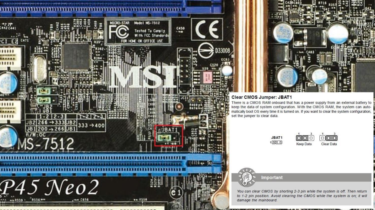

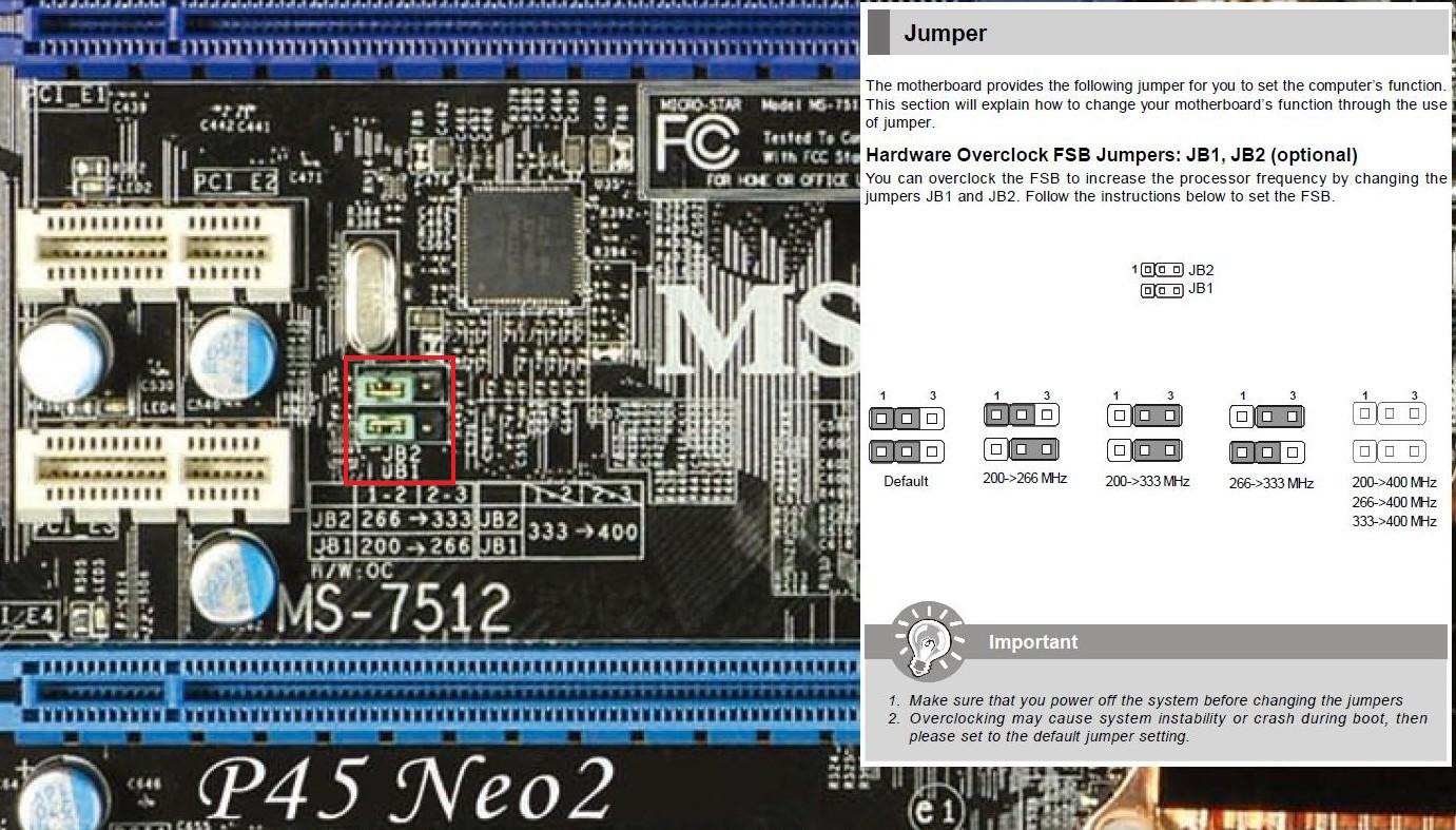

So, ich hab gestern die Batterie des Mainboards entnommen um so das Mainboard zu reseten.
Danach war es wie zuvor, die GraKa drehte hoch (der Lüfter) und sonst passierte nichts.
Ich habe extra noch einmal die GraKa ausgebaut und geprüft, dass auch nirgends Staub oder so ist, aber es brachte keinen Unterschied.
Nachdem ich nun Heute noch einmal den PC unter die Lupe nehmen wollte und am Mainboard den CL_CMOS Knopf gedrückt hatte, drehte die GraKa nicht mehr hoch und es hörte sich so an, als ob der PC normal läuft, allerdings kam weder ein Bild am Bildschirm (beide DVI Anschlüsse der GraKa wurden getestet), noch blinkte das LED am PC, das eigentlich anzeigt, wenn die Festplatte arbeitet.
Was kann dies nun sein?
Ich habe ja garkeine Möglichkeit nun ins Bios zu kommen, da der Monitor nicht funktioniert.
Wenn ich den Monitor AUS und wieder AN mache, geht er gleich in den Ruhezustand, was heißt, dass er kein Signal bekommt.
Was kann ich nun machen, erkennt das Mainboard etwa die anderen Komponenten nicht mehr?
