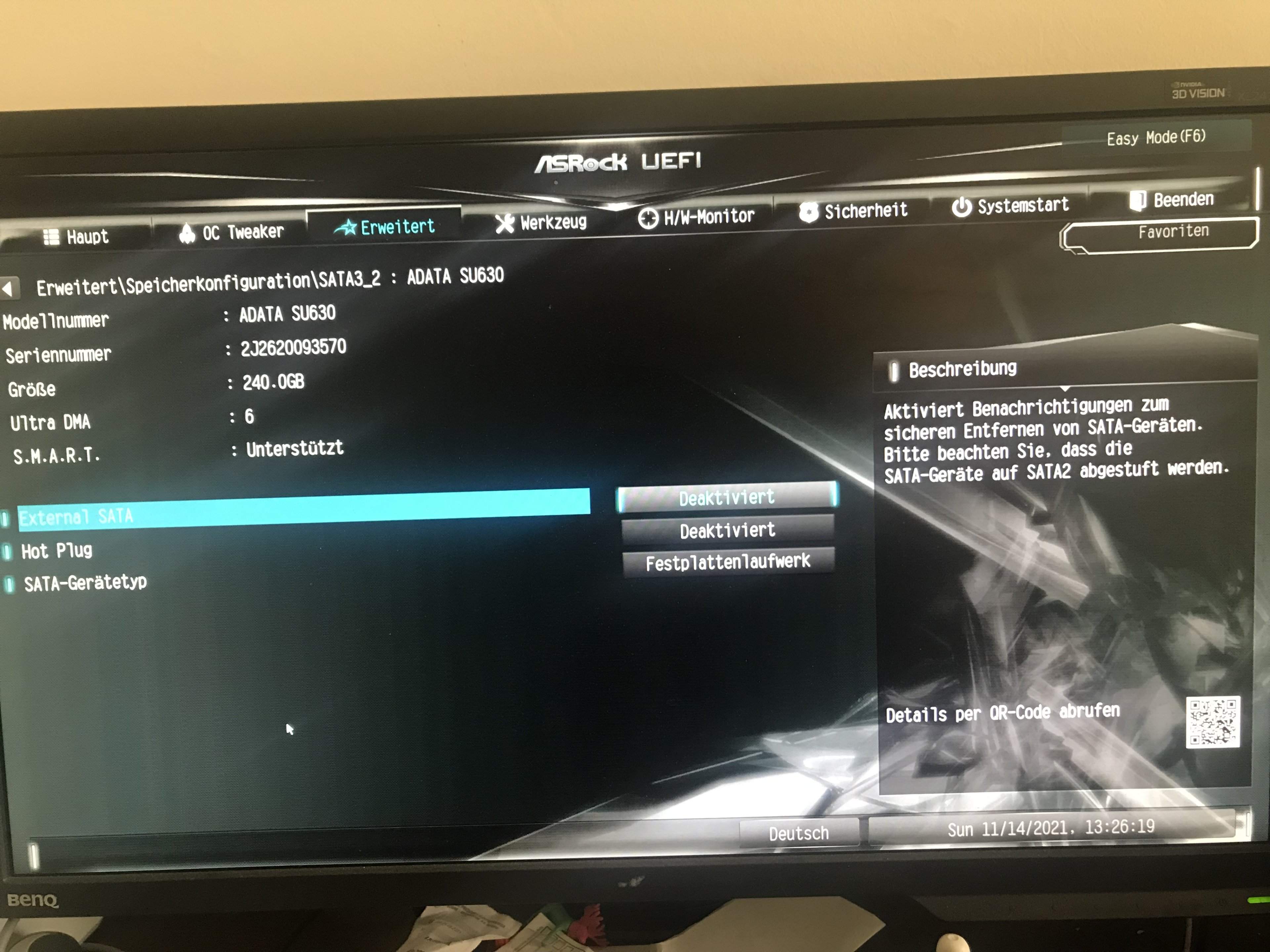

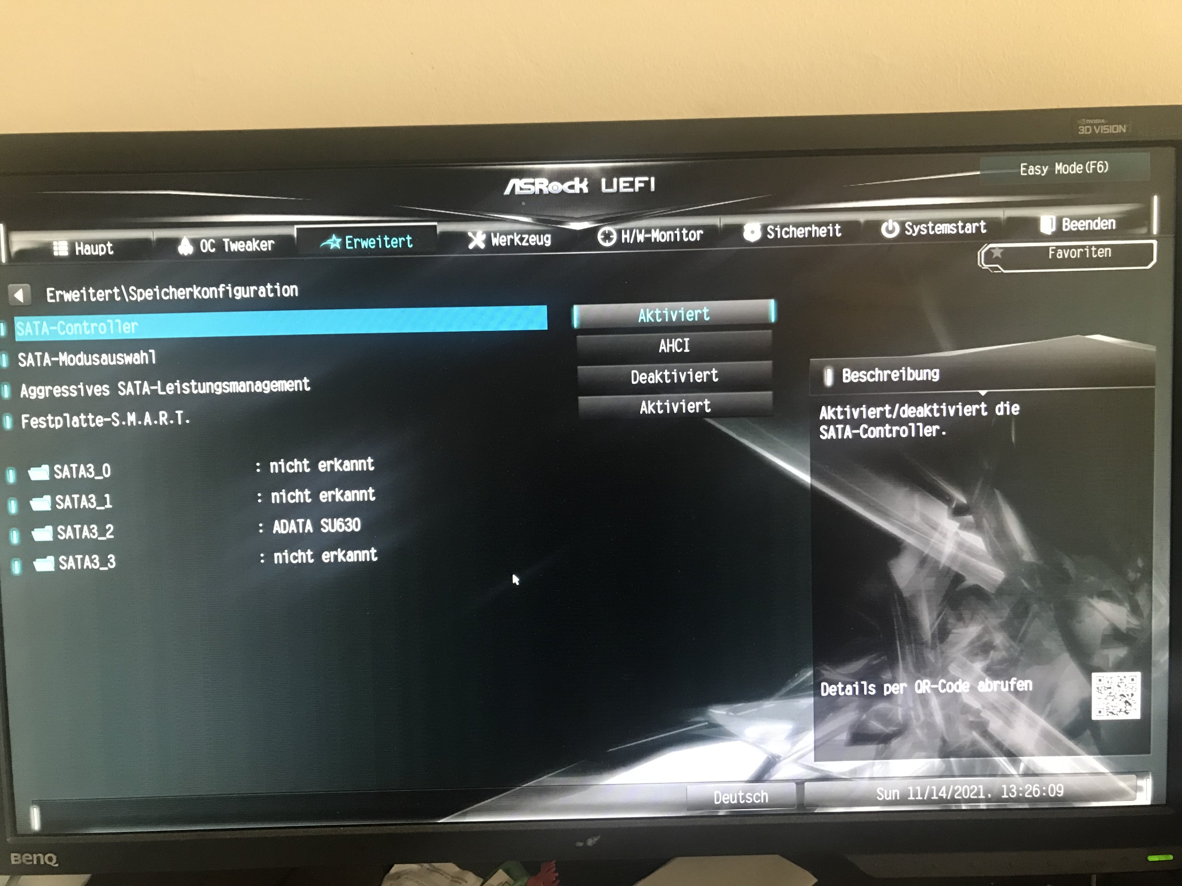

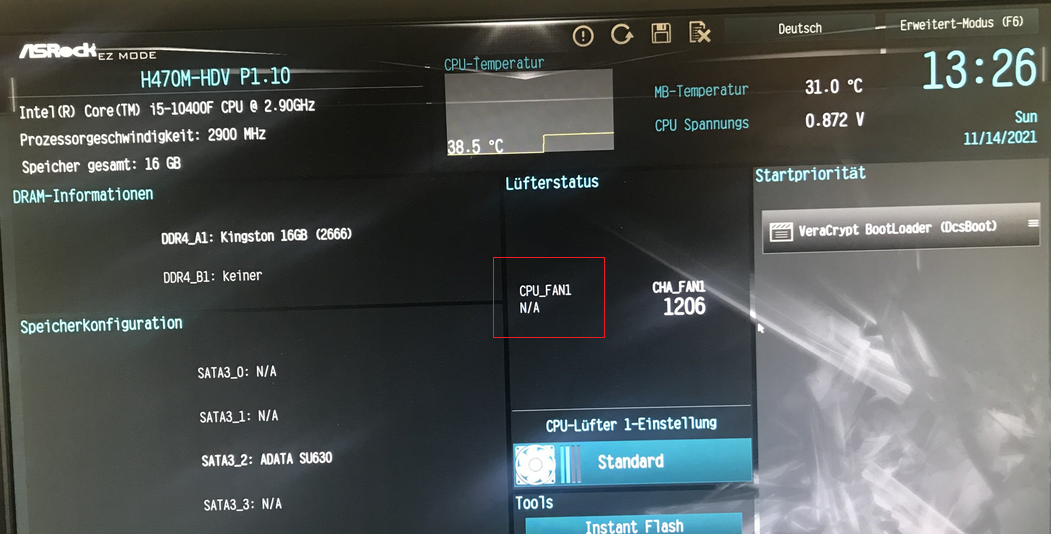

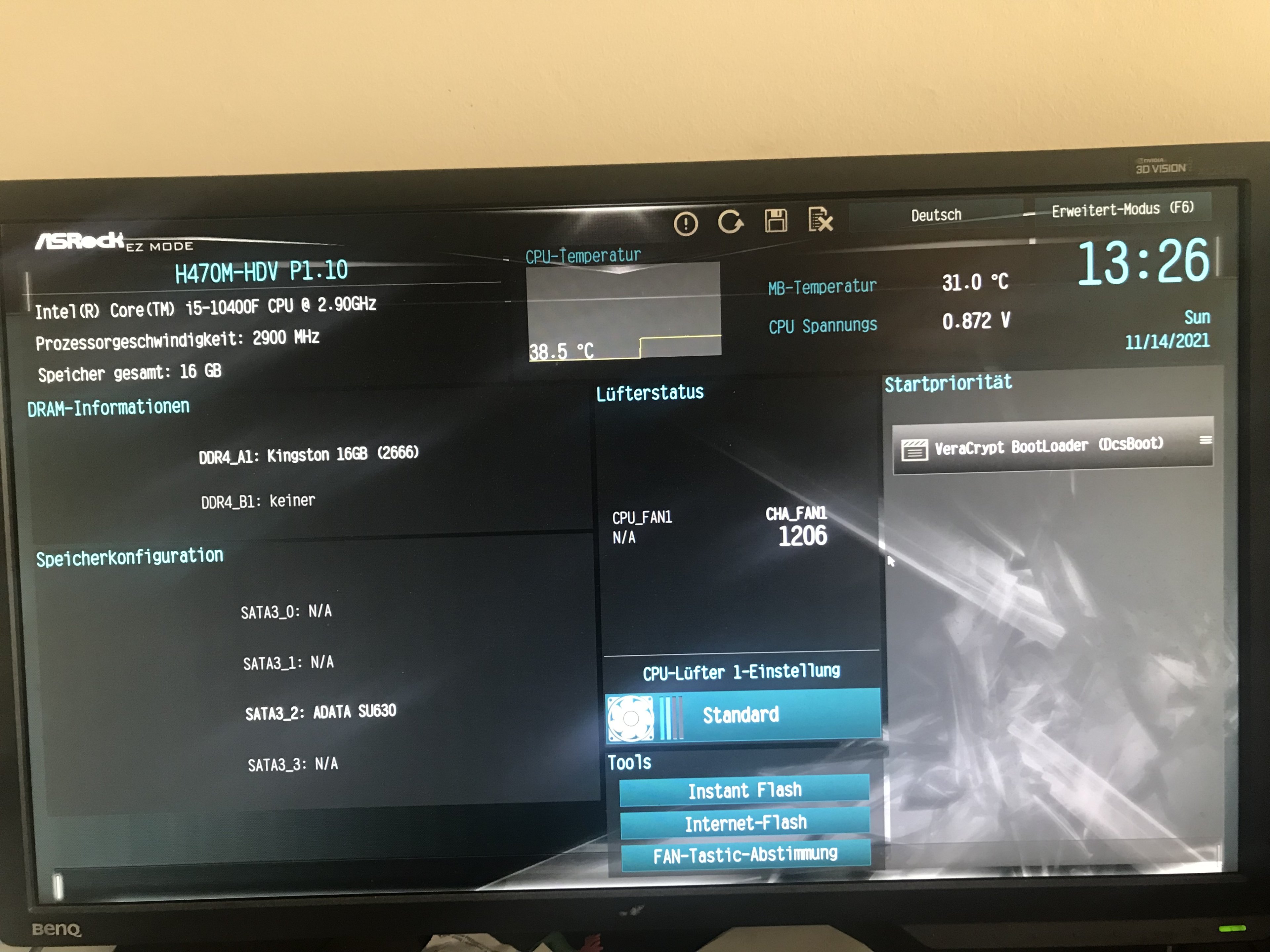

Seit heute morgen startet mein pc nur ins bios, ich habe nichts verändert. Ich habe auch keine möglichkeit zwischen windows oder veracrypt bootvorgang auszuwählen. Ich habe einfach mein pw eingegeben und dann ist er normal gestern ins windows rein. Alles ausgesteckt , ssd ausgesteckt , tastatur alles, und es ist immer das selbe. Im bios wird die ssd angezeigt. Auch veracrpt boot loader als startpriorität. Ich muss noch dazu sagen dass ich keine sicherungs cd ersellt habe, und es gestern einen stromausfall gab, noch dazu hat windows ein update gemacht. Seit dem funzt nichts mehr. Also ich stelle mal paar bilder rein vielleicht kann mir ja einer helffen

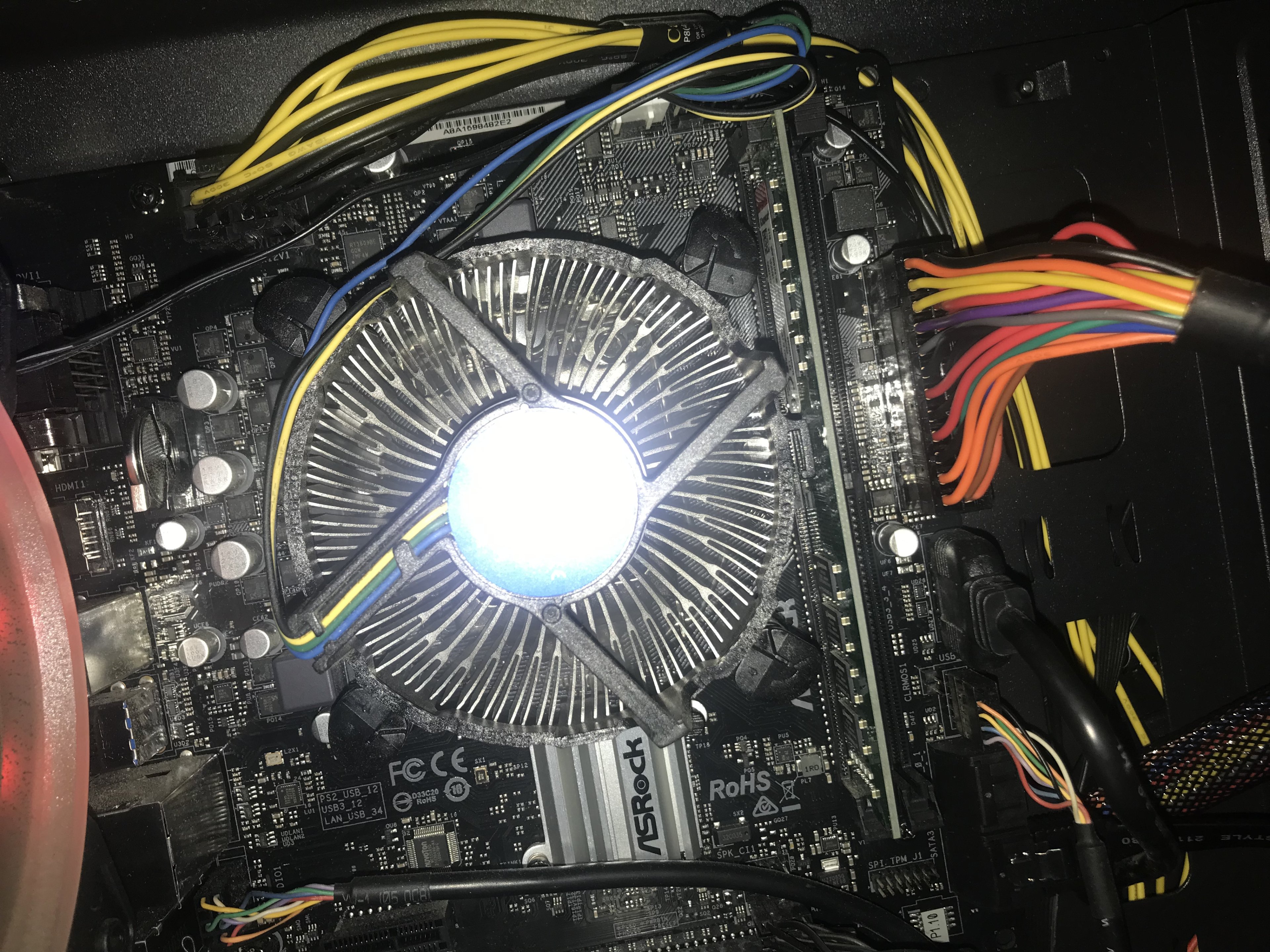

Könnte es daran liegen, das kein CPU Fan erkannt wird?

Was ist mit dem CPU Lüfter, warum ist der nicht angeschlossen?

Einfach mal den Casefan auf den CPU Header stecken und gucken was dann passiert. Obwohl der CPU Lüfter ja offensichtlich dreht.
Der lüfter dreht sich normal, alles funktioniert

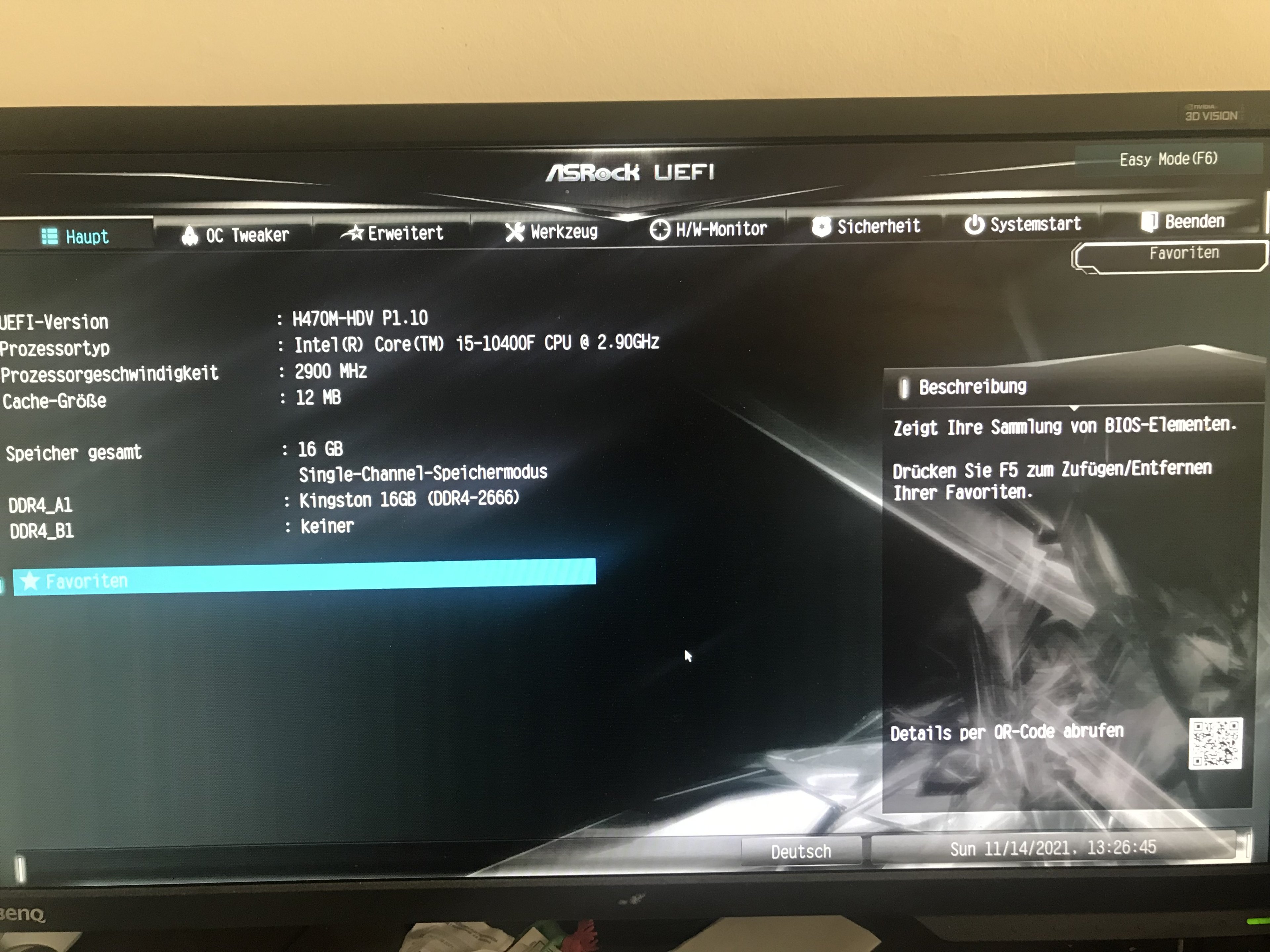

Warum nur 1x 16 GB RAM (Single Channel), ist das ein Komplett-PC?
Warum Veracrypt? Ist das System verschlüsselt? Gibt es ein Notfallmedium?

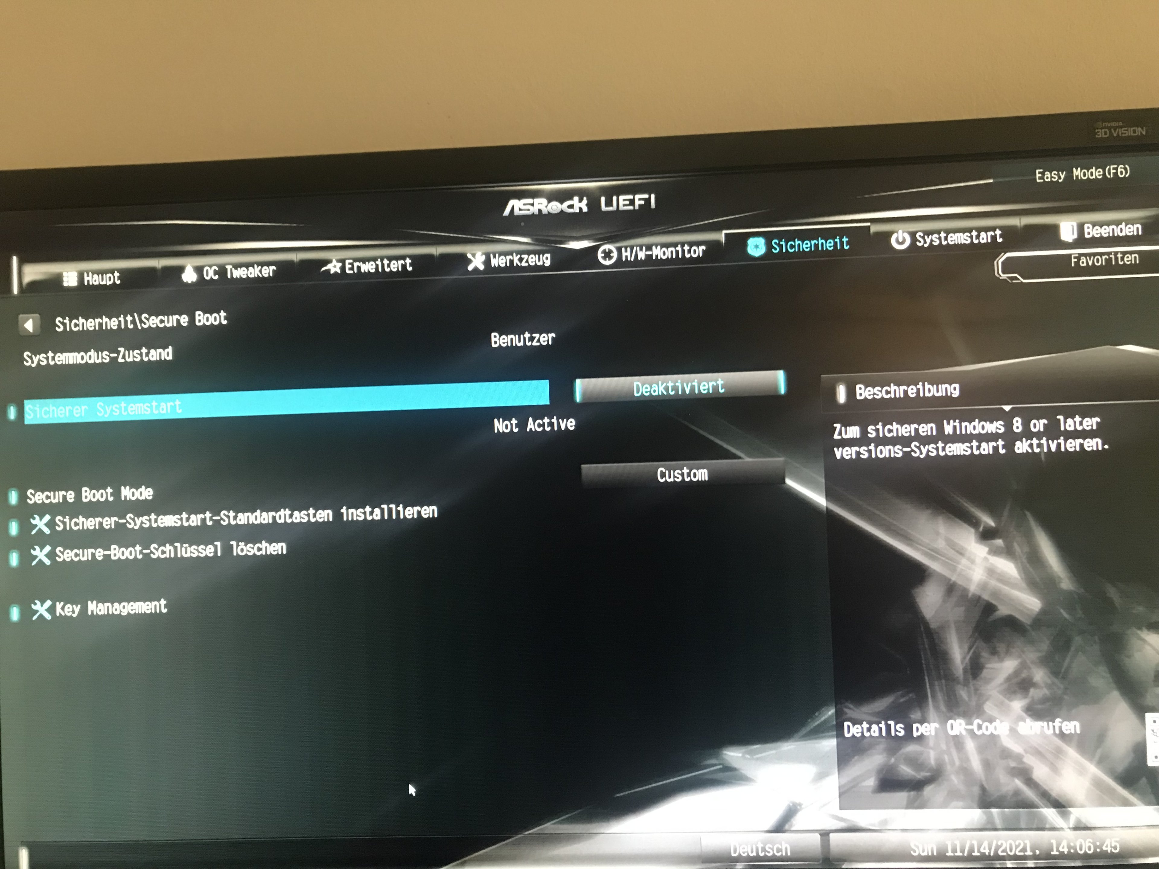

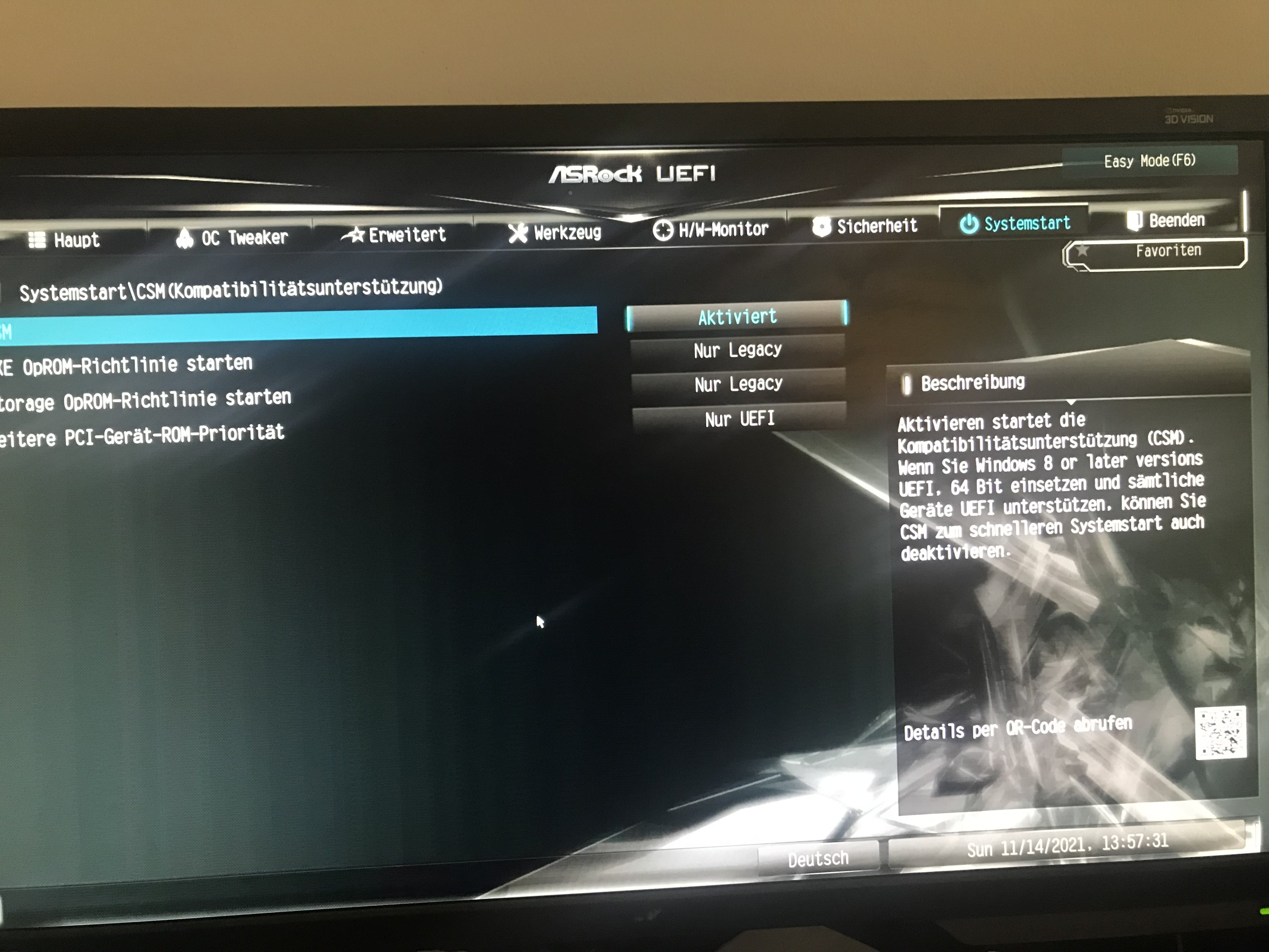

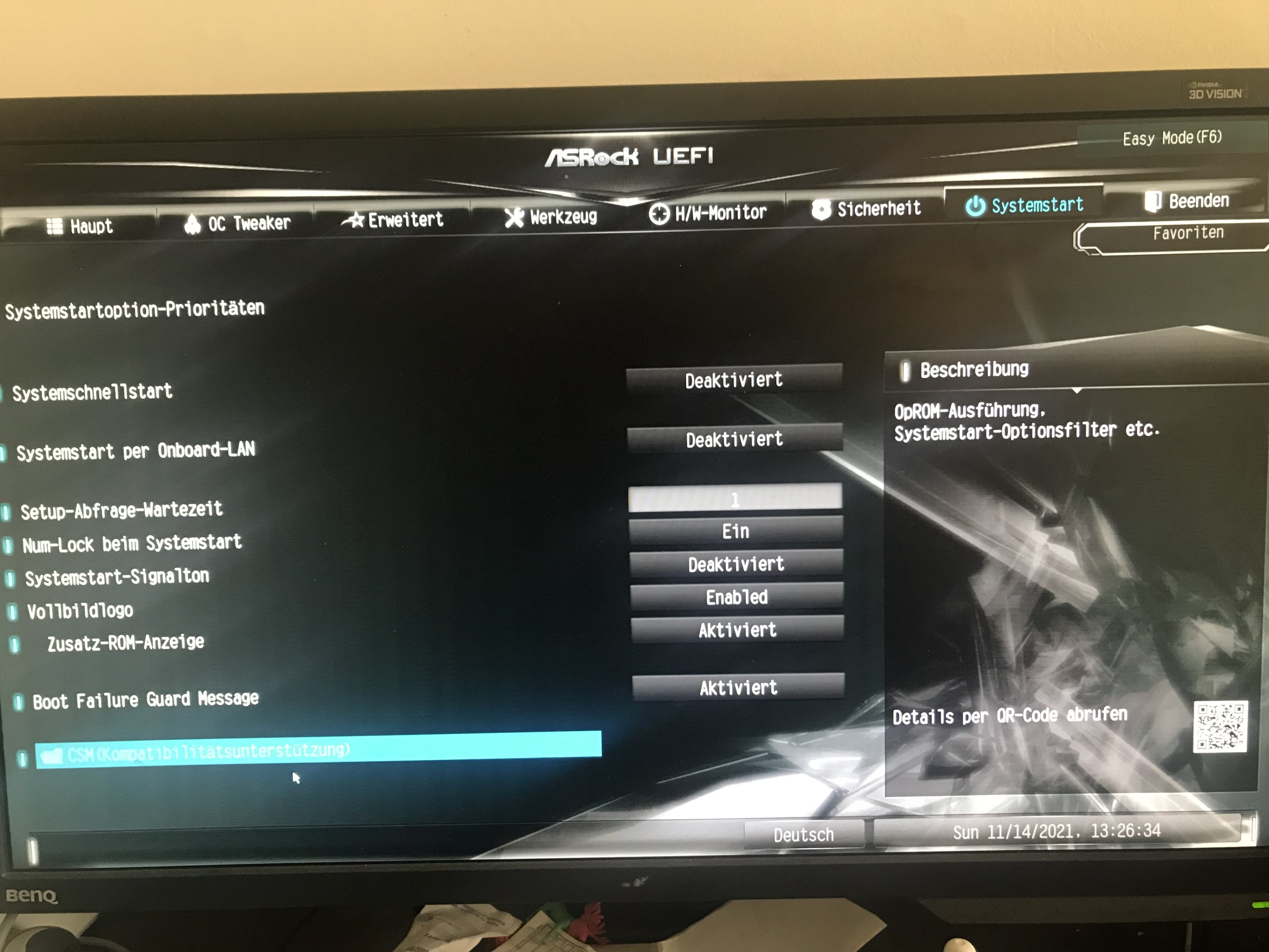

Hast du die BIOS-, Boot- und wahrscheinlich auch Security-Optionen überprüft? Passt hier alles?
Ne der pc wurde von einem freund zusammengebaut, und ich kenn mich nicht gut aus. Verscrypt die ssd ist veschlüsselt, keine sicherungscd erstellt. Muss so sie ed aussieht alles neu installieren

Dann erstelle dir das Notfallmedium von Veracrypt, und schau damit nach, ob mit der SSD, der Partitionierung, und den Daten darauf noch alles ok ist. Dann muss einen Reparatur damit möglich sein, wenn es nicht an den BIOS-Optionen liegt. Durch den Stromausfall könnte sich hier etwas verstellt, oder sogar das ganze auf Werkseinstellungen zurückgesetzt haben.

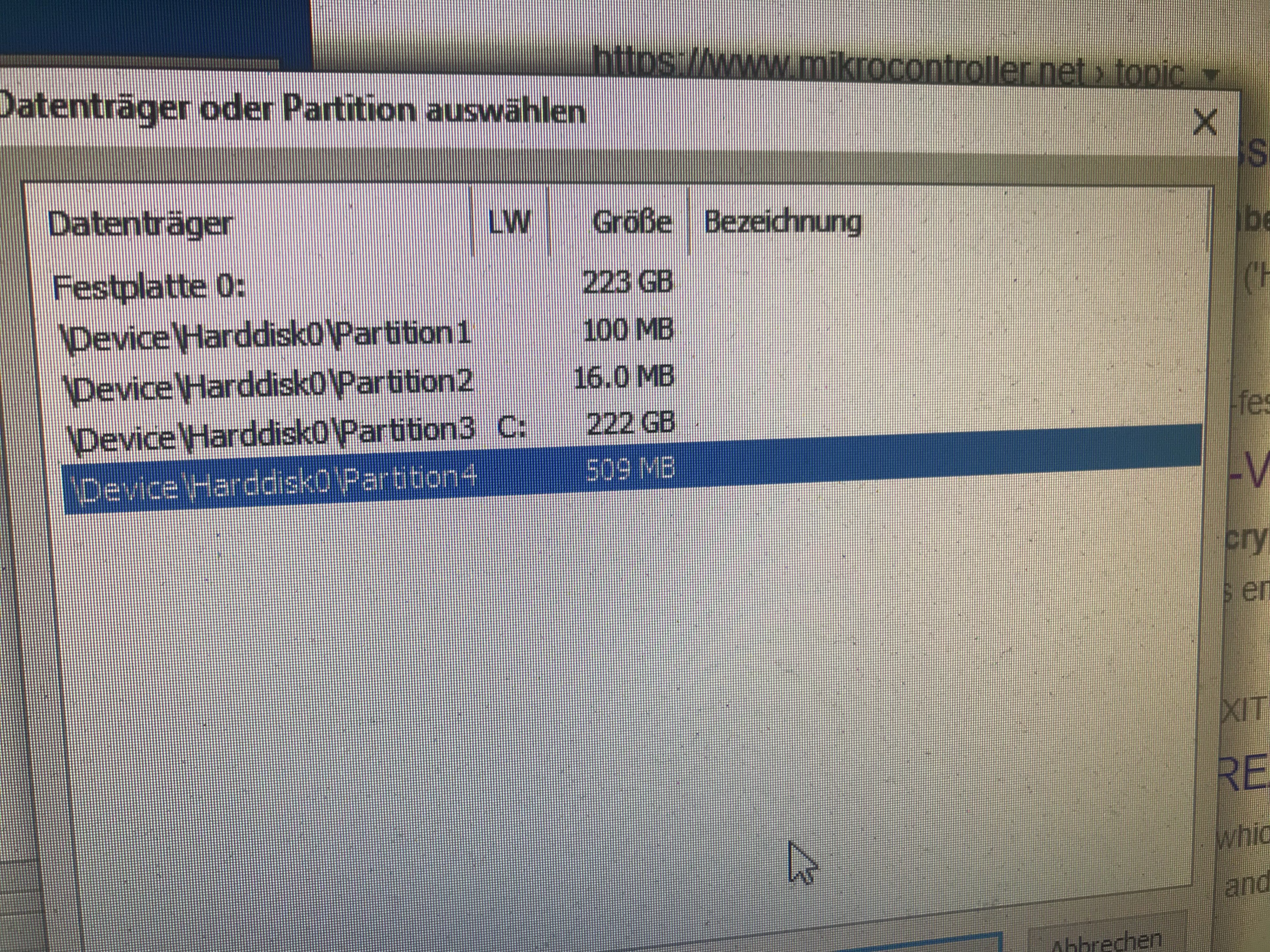

Ich habe jetzt einen usb flash erstell und windows neu installiert. Dann habe ich veracrypt installiert und sehe veibdatenträger 4 partitionen, bei der vierten ist kein lw buchstabe vorhanden und kann nicht entschlüsseln obwohl ich richtiges oasswort eingebe
Da hast du auch gar nichts dran verloren. Ist für das System.
