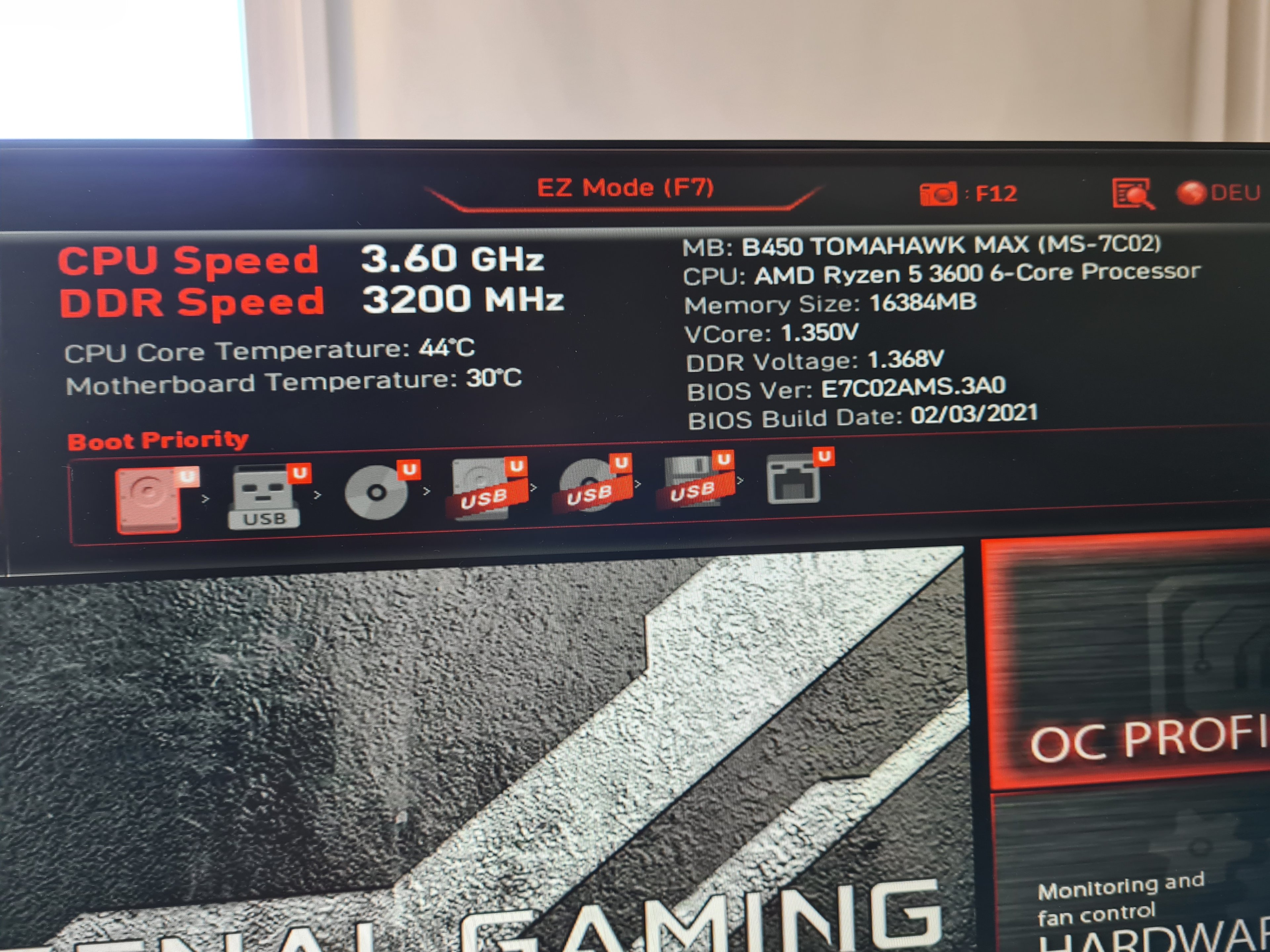

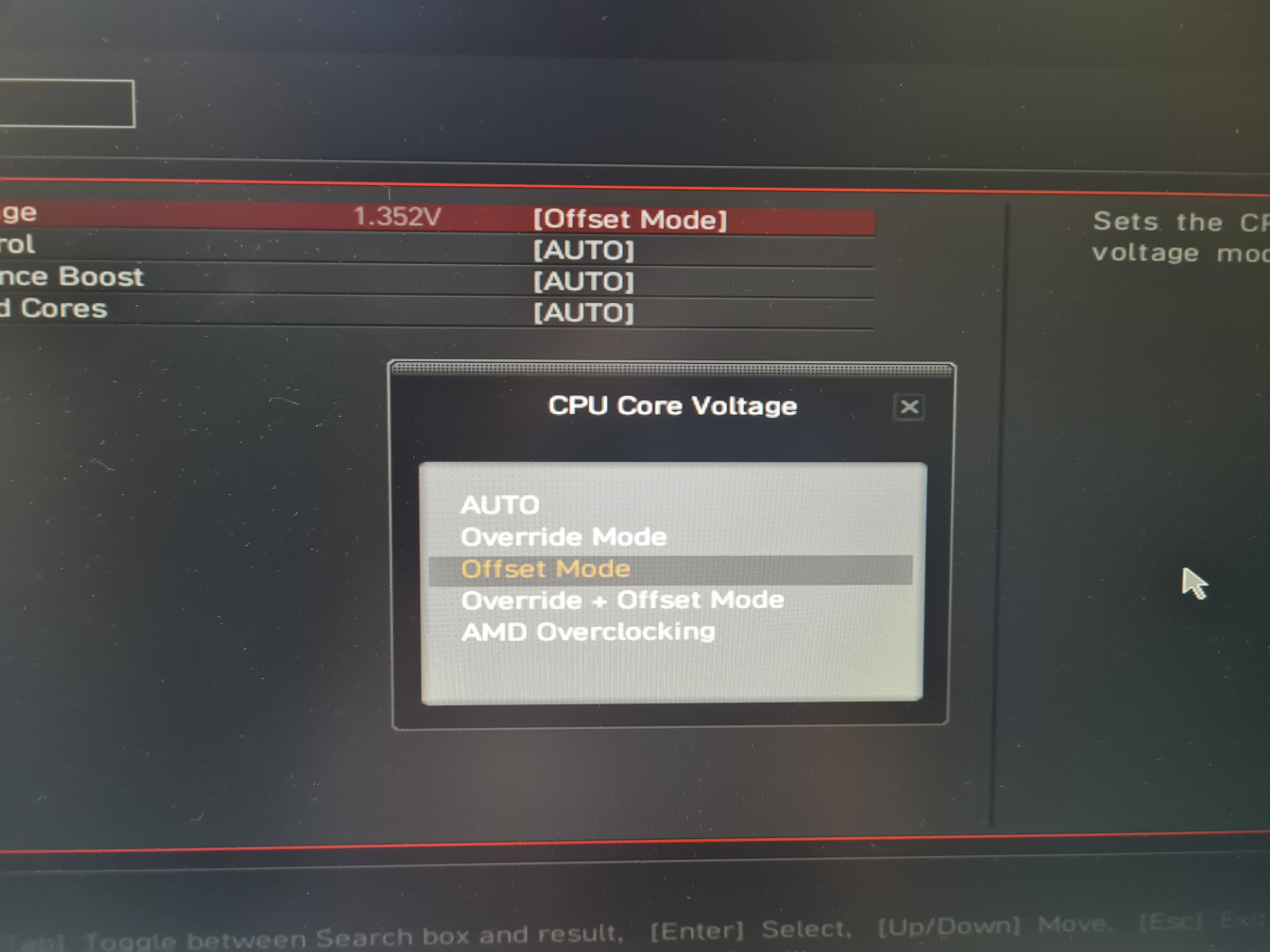

Okay habe mal noch zusätzliche Programme geöffnet, Discord, Xbox App, bin auf YouTube. Jetzt ging er wieder aus :D wober er nicht ganz aus geht, das blaue Licht leuchtet noch, er startet immer nur neu. 9 Fehlerin der letzten Stunde, wieder die gleichen C0000022, auch Ereignis 18 wieder. Probiere jetzt das mit der Spannung im BIOS

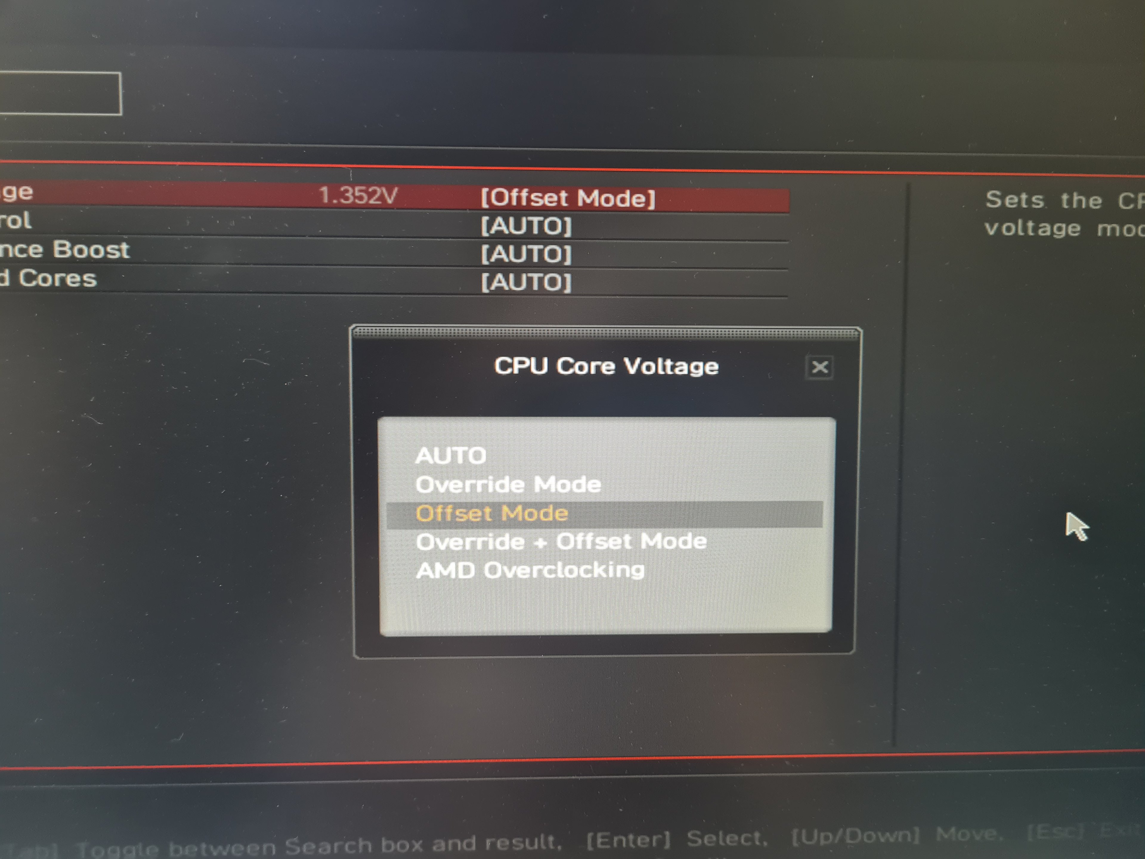

Ich weiß nicht so genau wo ich jetzt klicken muss

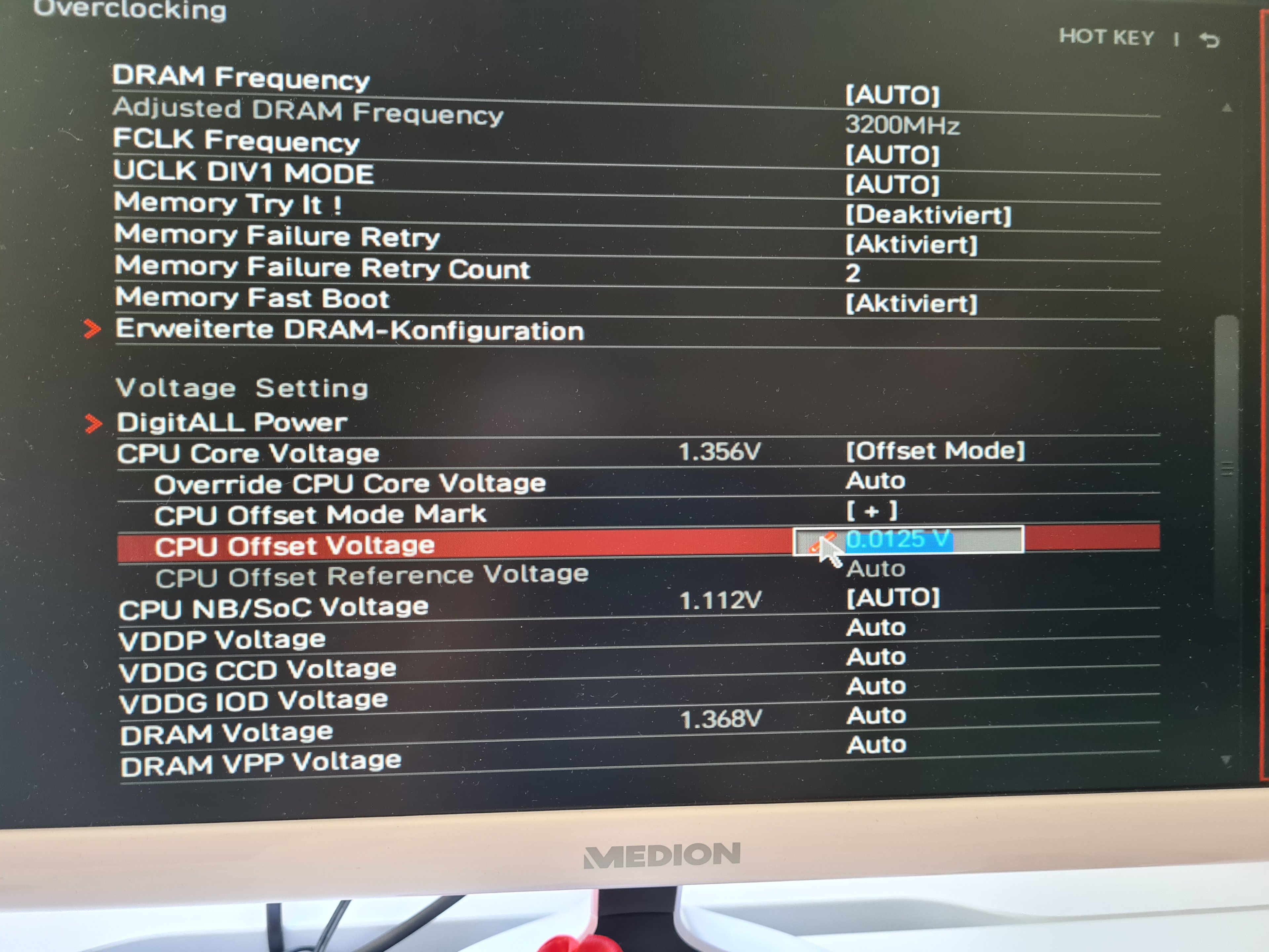

Da kann ich irgendwie keine Spannung einstellen
Bei OC Profile? Übertaktungsprofile?
Ich kenne dein bios halt leider so gar nicht, aber da wo du bist ist auch glaube ich nicht richtig, kannst ja mal auf Youtube ne Anleitung für dein bios suchen
Wenn ich 0.02 eingebe macht er automatisch 0.0125 rein
Zuvor bei AUTO waren es auch immer etwa 1350V
Was ist denn eine gute Spannung?
Reaktionen: LEIVv1
das sieht doch schon richtig aus, jetzt einfach mal testen
