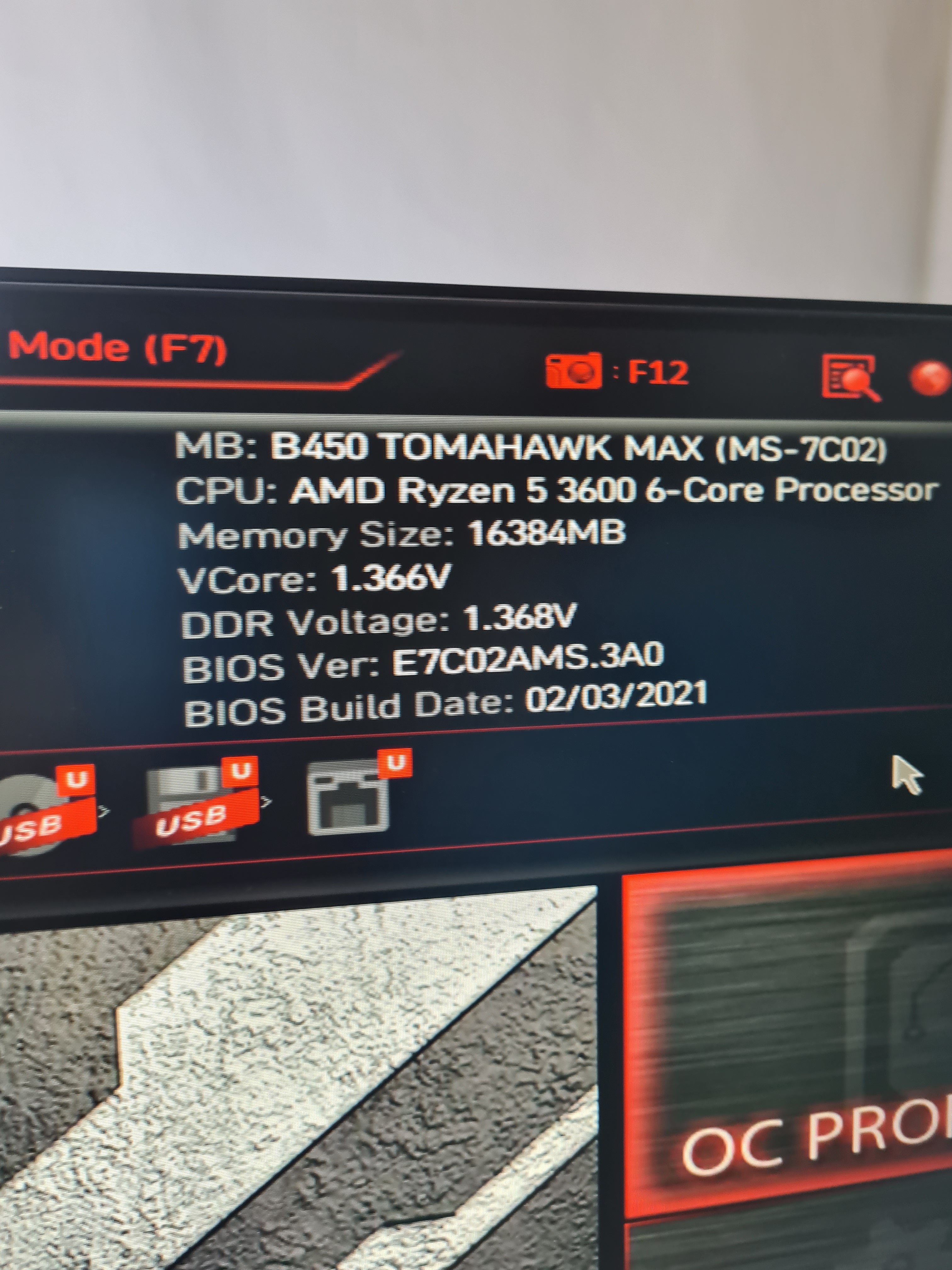

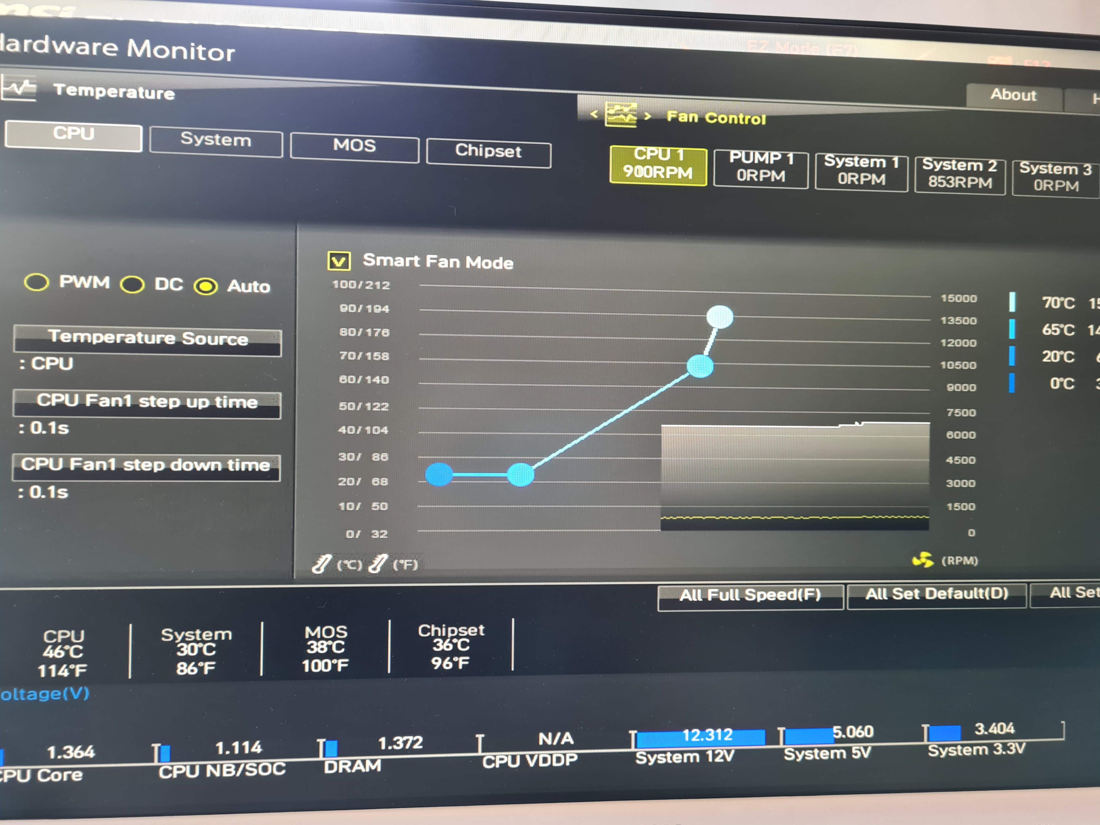

Habe sie mal kurz mit Core Temp App überwacht, max war 50Grad zu der Zeit. Jetzt im Bios sagt es CPU 45, Motherboard 30snickii schrieb:Was sagen die Temperaturen? Kann ja auch fehlerhafte Montage sein und dadurch zu hohe Temperaturen.
snickii
- Aug. 2014
- 16.586
Ich würde vermutlich das BIOS auf Werkseinstellungen zurücksetzen, ein BIOS Update machen, Windows neu aufspielen, alle Treiber/Updates machen und dann schauen
Wenn das nicht hilft würde ich Hardwareseitig mal schauen, RAM durchtauschen um zu schauen ob ein Slot kaputt ist oder eben ein Riegel.. aber ich weiß nicht wie das bei Dubaro mit Garantie ist. Vielleicht würde ich mich auch an die wenden bevor ich bei der Hardware was veränder.

Grundsätzlich brauchst du bei deiner CPU keines >7C02v37 - da du aber schon drüber bist, kannst es auch mit dem 7C02v3B versuchen...Periwinkle schrieb:Ist das hier eine gute Bios Version eig? Die neuste wäre Betaversion 7C02v3c3 oder auch 7C02v3b
