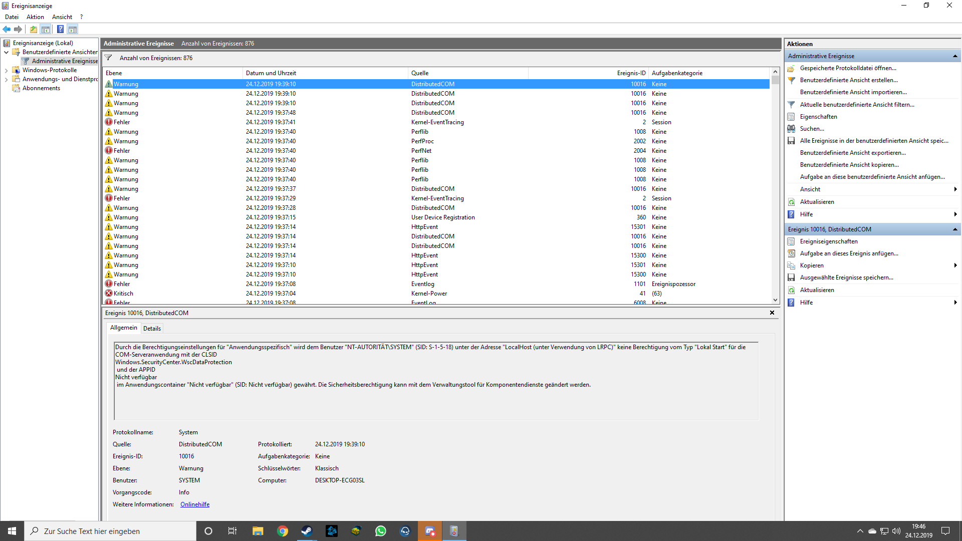

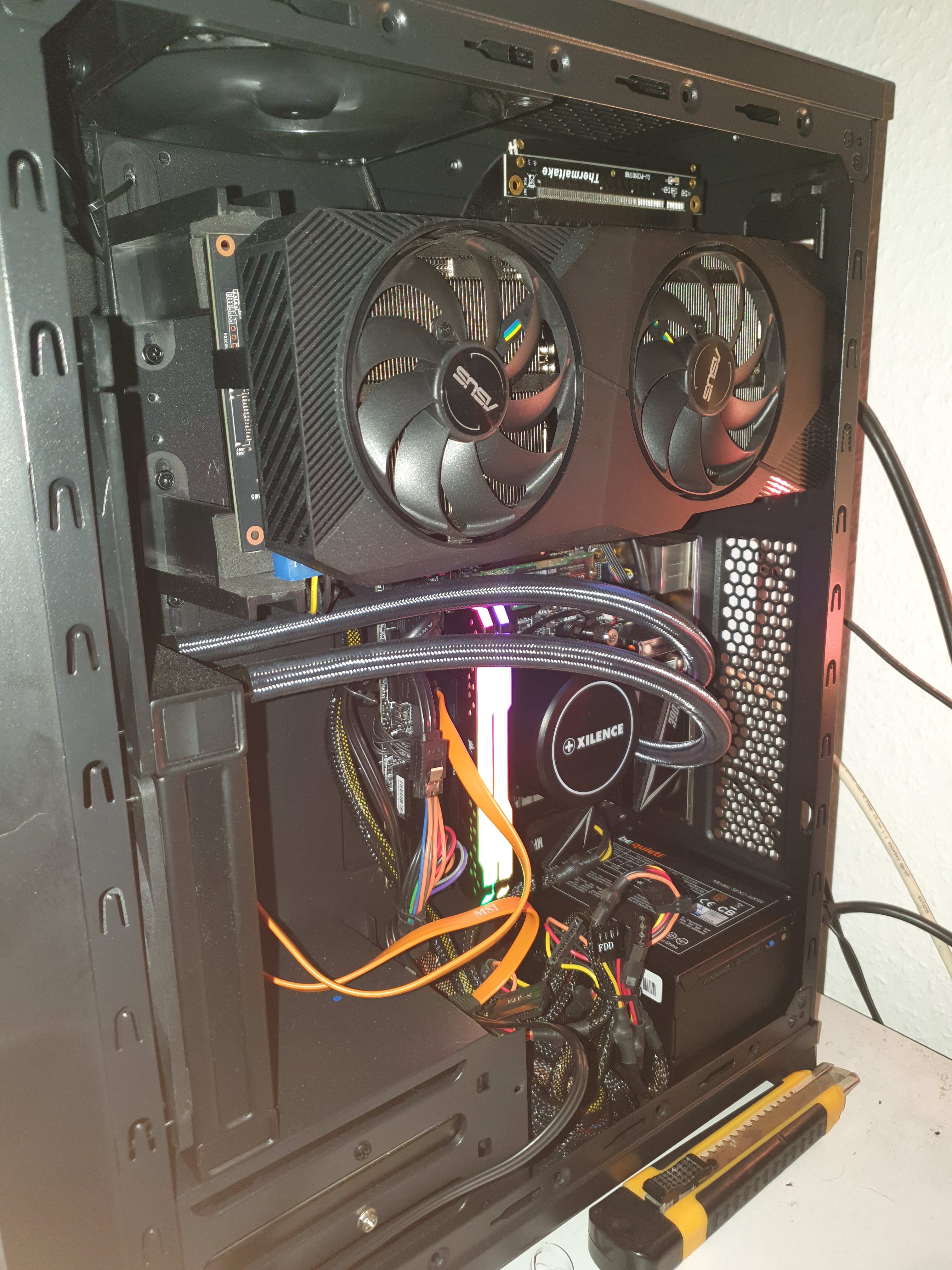

Nachdem es ein ITX Board ist und ein SFX Netzteil und zudem der TE sagt das sein 750W Netzteil nicht reinpasst wird der Rechner in einem kleinen Gehäuse untergebracht sein.
Netzteile altern das stimmt, aber der Rechner ist laut Angaben des TE nur einige Wochen alt. Wenn das Netzteil zum Zeitpunkt des Zusammenbaus neu war dann ist es somit auch nur wenige Wochen alt sein. So schnell sollte ein Netzteil nicht altern. Zumal das Setup auch nicht wirklich an das Limit von 400W geht eher um die 250W verbraten wird, wenn überhaupt.
Im Peak nimm das System bestimmt 400Watt und ein Peak reicht raus.
ja habe auch mal bei bequit geguckt im kalkulator komme auf 363 watt... werde mich jetzt an der laden wenden und den rechner zurückschicken.
Die haben den eh komisch zusammengebaut.
die Graka lüftung steckt direkt hinter der wand weßhalb ich den rechner die ganze zeit offen hab stehen lassen.
und einer der S-ATA steckplätze scheint defekt zu sein.
der geht von anfang an nicht.

Wenn möglich dann zurück geben und hier im Forum neu beraten lassen.
Da hast du dir ne Krücke andrehen lassen.
Was zur? Da steckt sogar ne AIO drin, aber beim Netzteil wird gespart.
1330€ hast du bezahlt?
Oh gott.
Für 1000€ hatte man was besseres auf AMD Basis bauen können.
