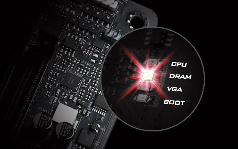

Also, wir brauchen die genaue Angabe des Mainboards, um die evtl. vorhandenen Debug-LEDs zu interpretieren.
"Asus" oder "Asrock", "sieht aus wie das Z590" (was es nicht sein kann, wenn die Angabe der CPU stimmen sollte)... das hilft nicht.

Er meinte damit nur den Header wo der Startbutton angeschlossen ist zu überbrücken, aber da der Rechner ja Strom bekommt beim betätigen des Buttons ist das hinfällig.
Gibt es Debug LEDs die leuchten?
