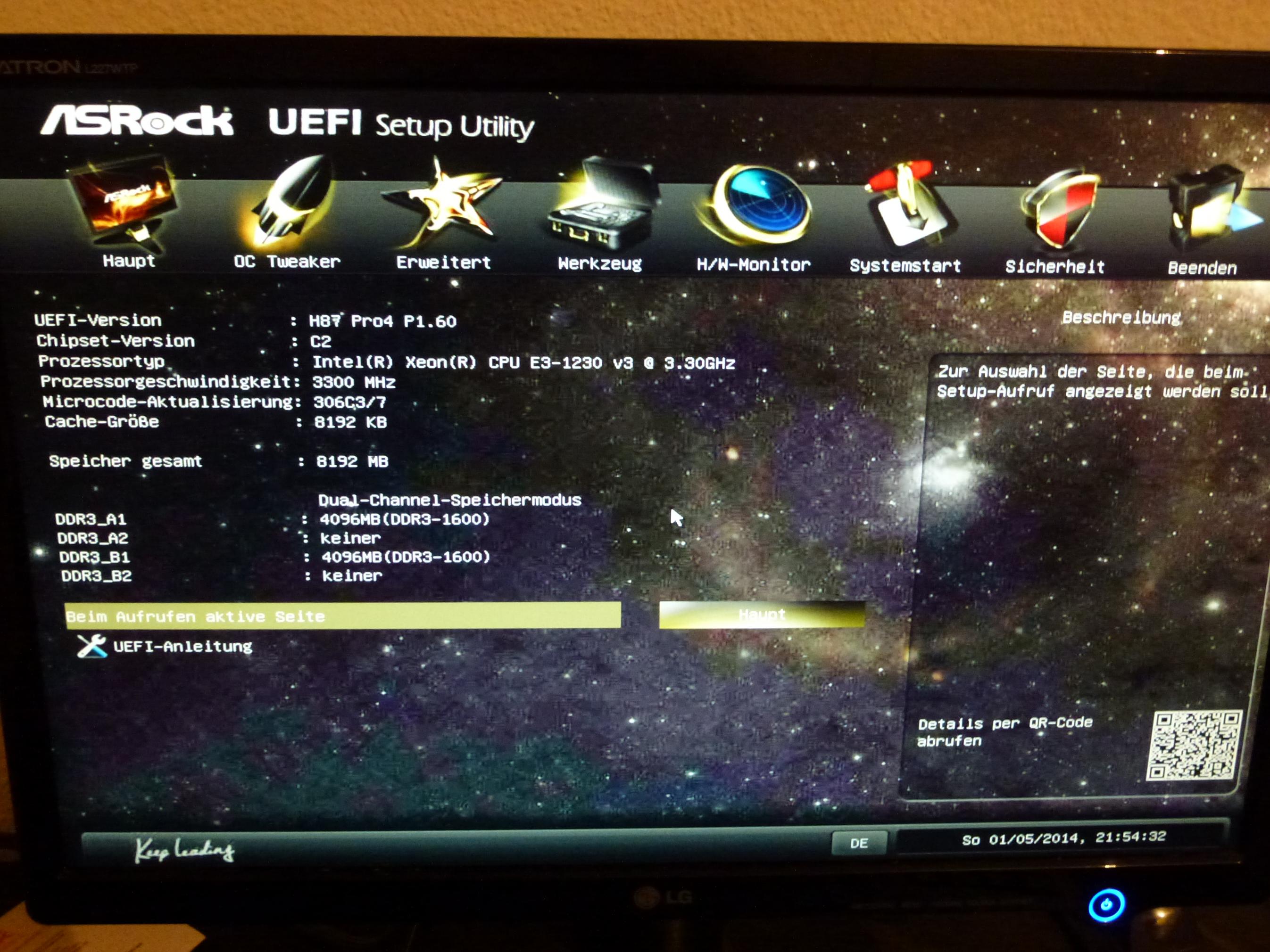

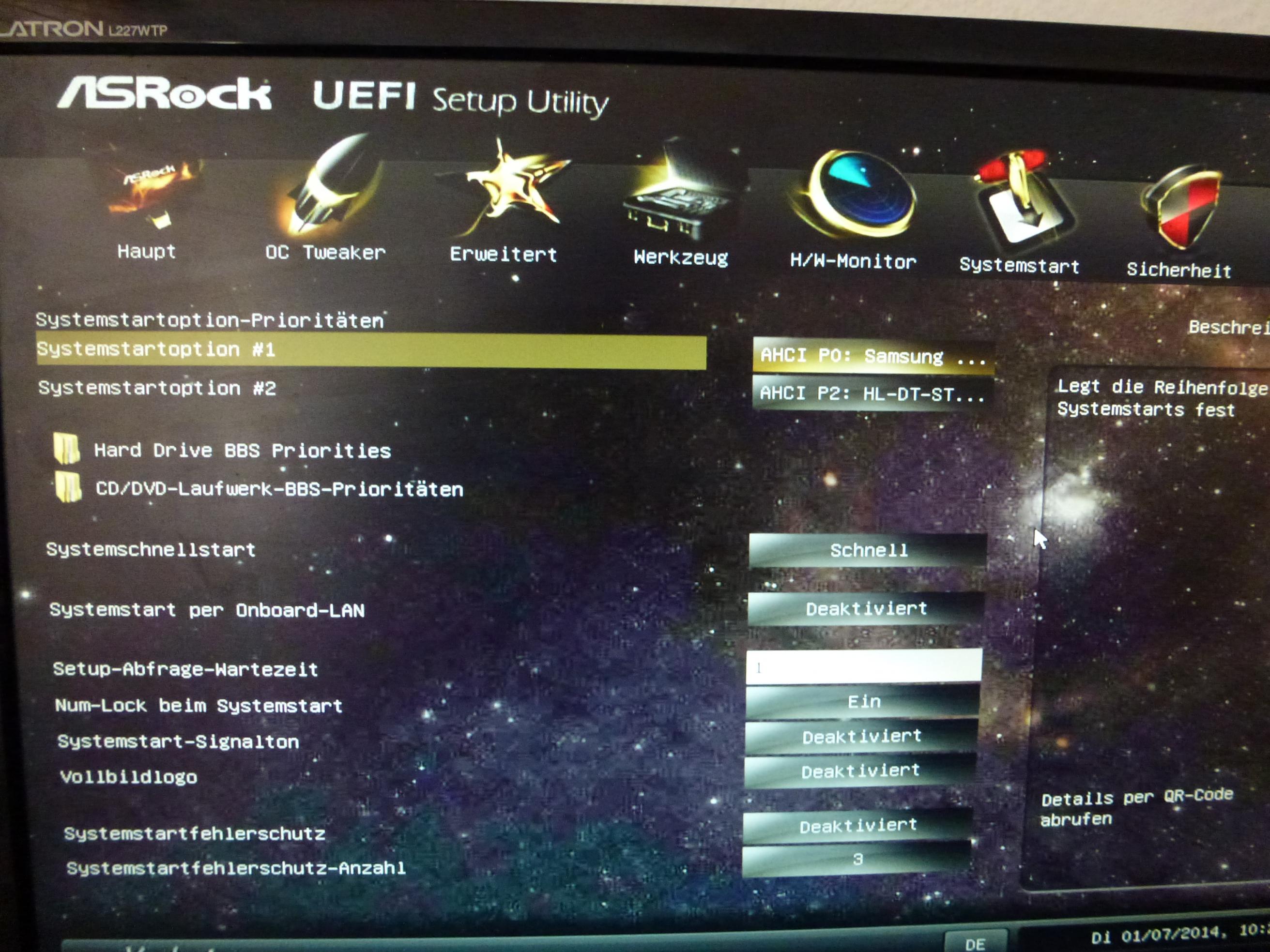

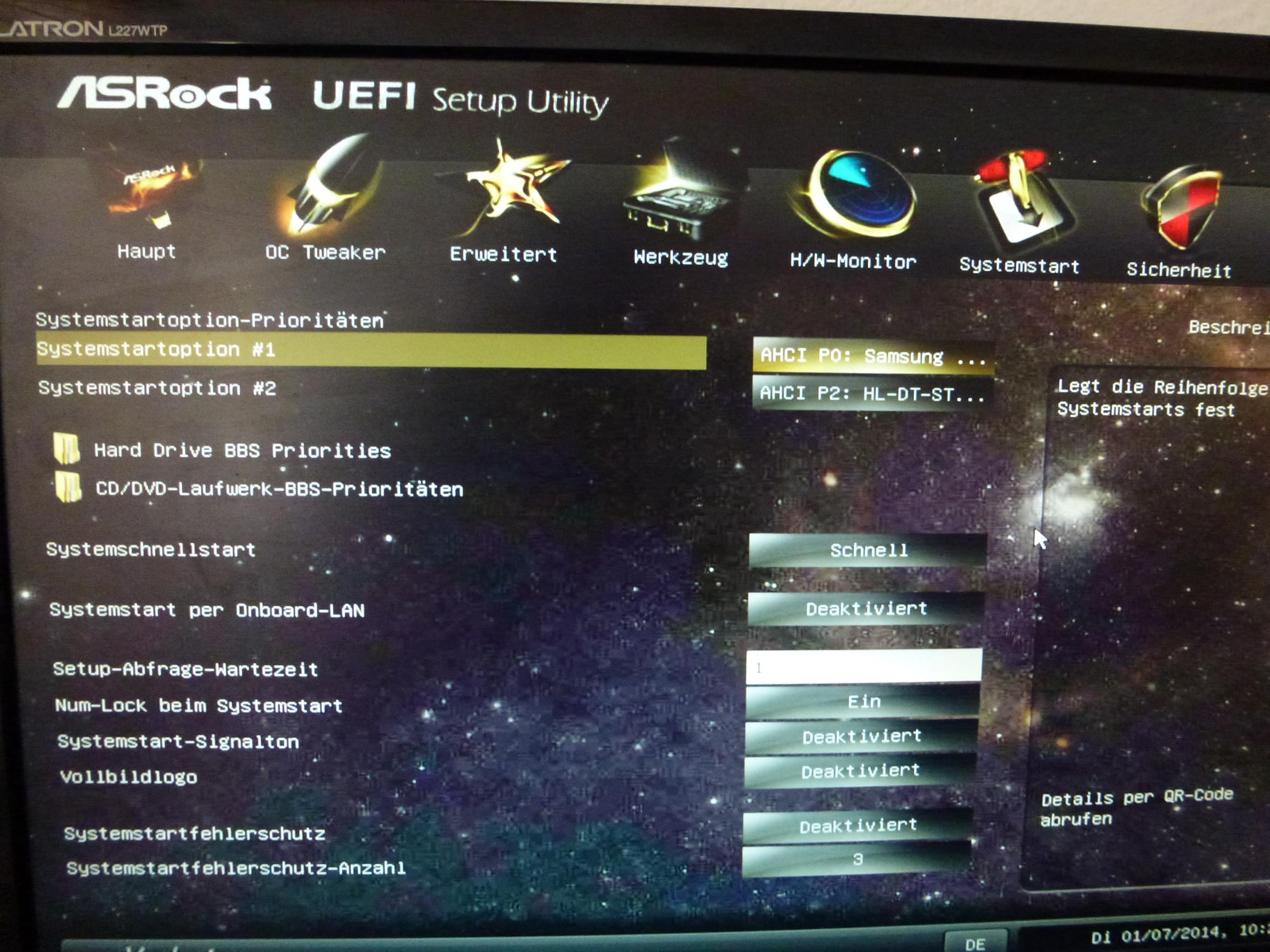

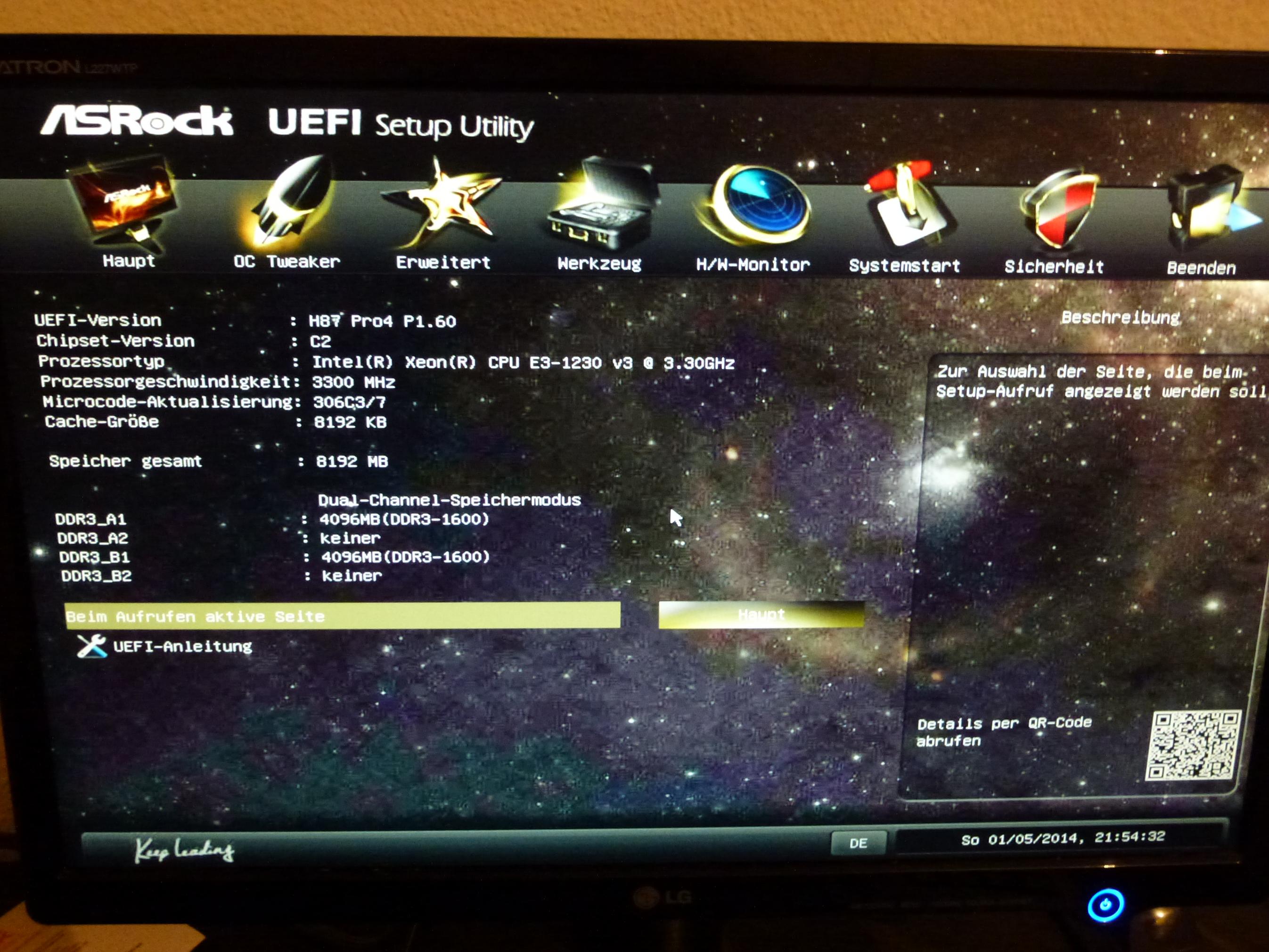

hier nochma der screen vom bios.

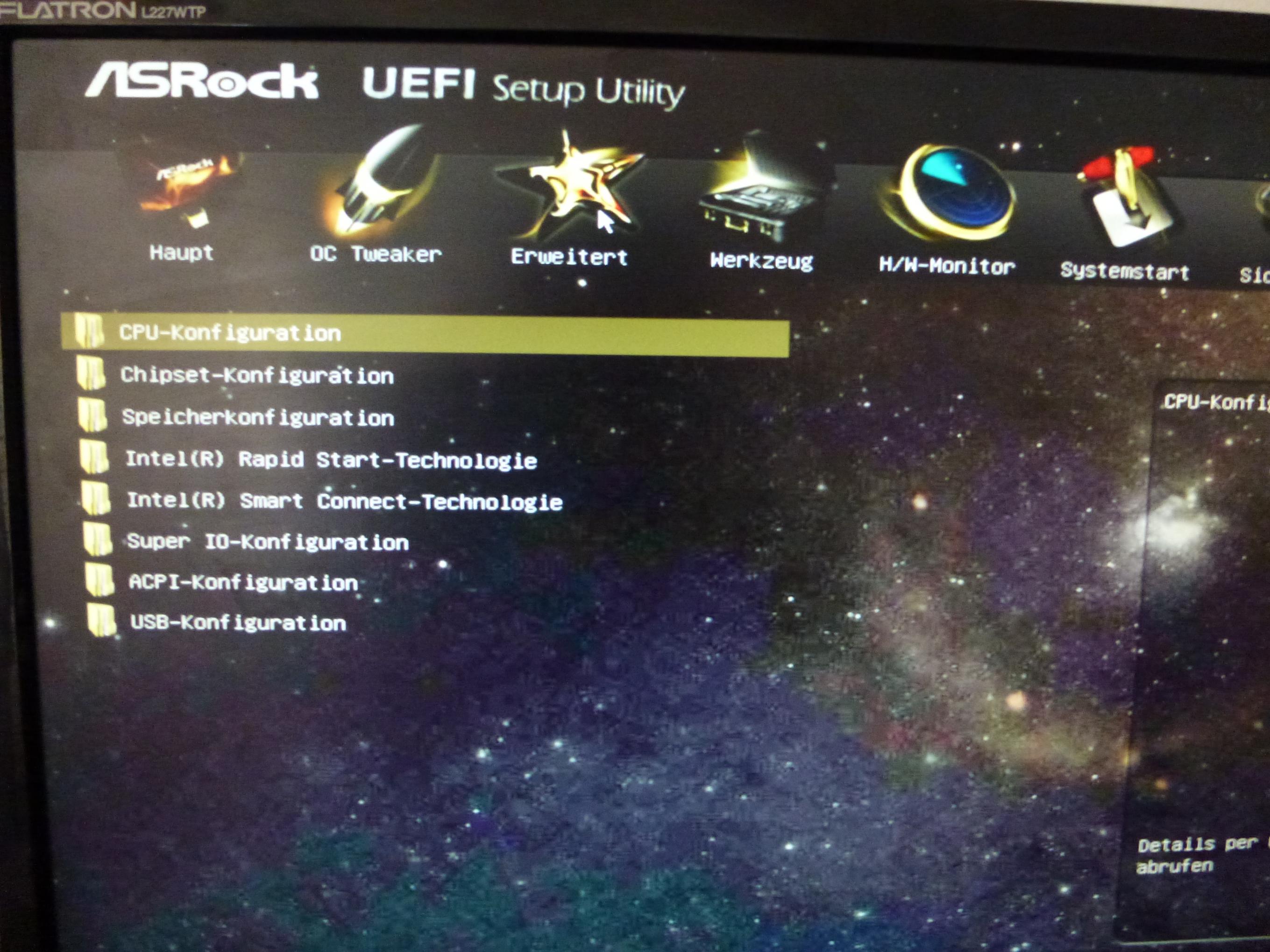

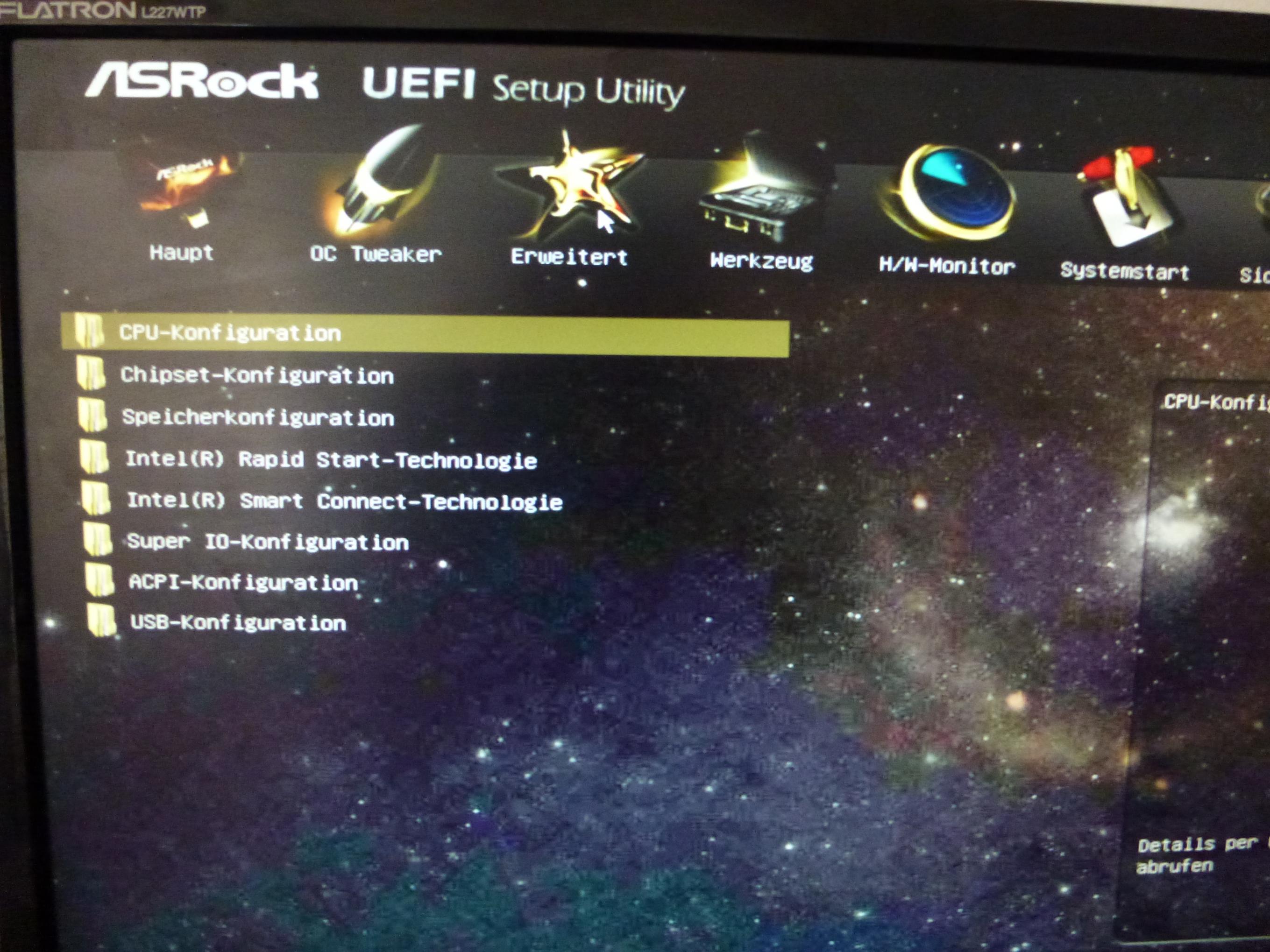

kann die option nicht finden.... aber hier die bilder:
ja, nur die abstandshalter zu den "gelöteten" löchern..
alle stecker waren fest.
das kabel von dem "restart button" war sehr geknickt, habe das jetzt mal geradegebogen.
hab die option "AC Power Loss" gefunden. dort hab ich die auswahl zwischen "power on" und "power off"!
zz ist es auf "power off"
