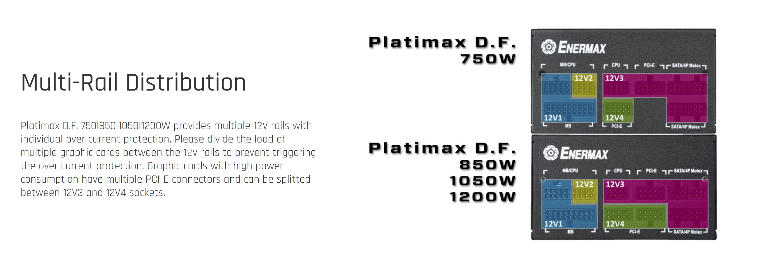

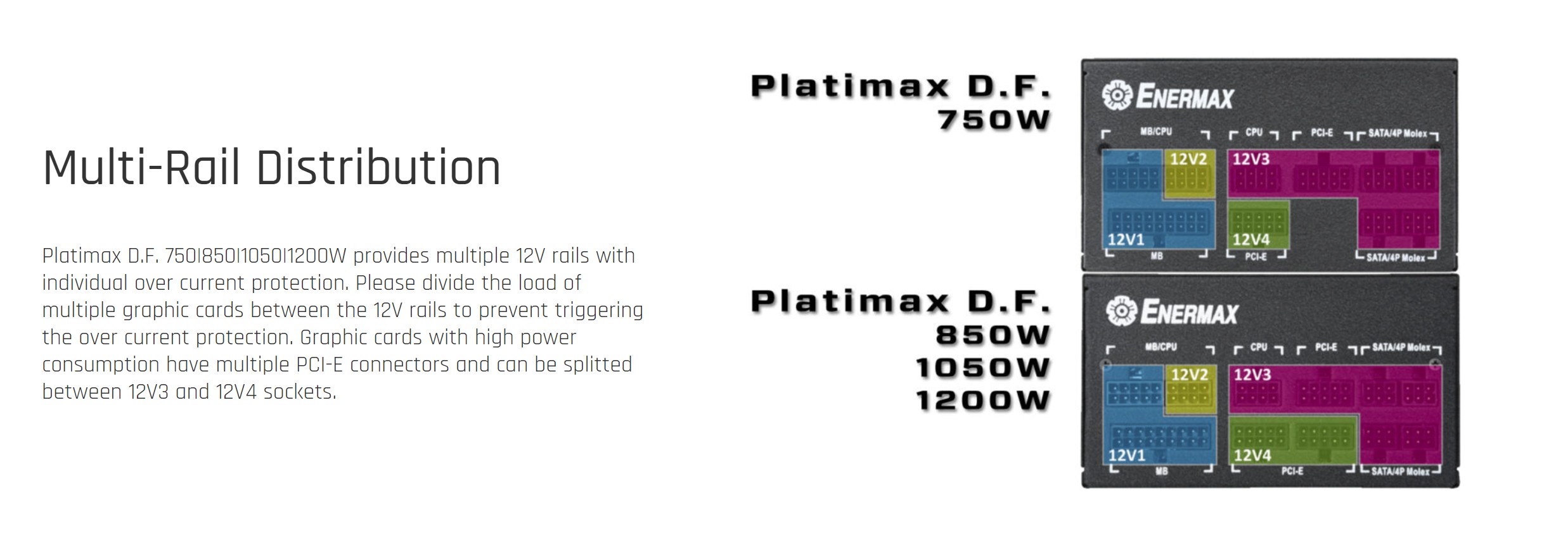

das angegebene Netzteil hat Multi-Rail. Darum ist es wichtig, dass die Komponenten über die 12V-Schienen verteilt werden, ansonsten wird selbst dieses 1050Watt Netzteil überlastet und schaltet ab.
https://www.enermaxeu.com/de/products/power-supplies/premium/platimax-d-f/ Zwischenablage01.jpg
wie hier beschrieben, sollte eine leistungsstarke Grafikkarte auf die Rail 12V3 und 12V4 verteilt werden. Du hast ja eine 3090FE mit diesem schicken 12-Pin Anschluss und dem Adapter auf 2x 8-Pin PCIe. Nimm 2 Kabel vom Netzteil und stecke diese in Anschlüsse am Netzeil, welche laut der Zeichnung zu 12V3 und 12V4 gehören.
Edit: die CPU ATX12V Anschlüsse sollten auch richtig verteilt sein. Dein Board hat einen 8-Pin EPS und einen 4-Pin ATX12V Anschluss. Benutzt Du beide? Ich würde den 8-Pin in 12V2 stecken und den 4-Pin ATX12V, sofern verwendet, in 12V3.
Edit2: und auf keinen Fall die Grafikkarte an nur 1 Kabel vom Netzteil klemmen. Diese Y-Kabel bei vielen Netzteil-Herstellern sollten verboten werden, speziell in Kombination mit Multi-Rail.
CPU 24-Pin an 12V1
CPU 8-Pin an 12V2
CPU 4-Pin an 12V3 (optional)
2x 8-Pin PCIe an 12V3 + 12V4
