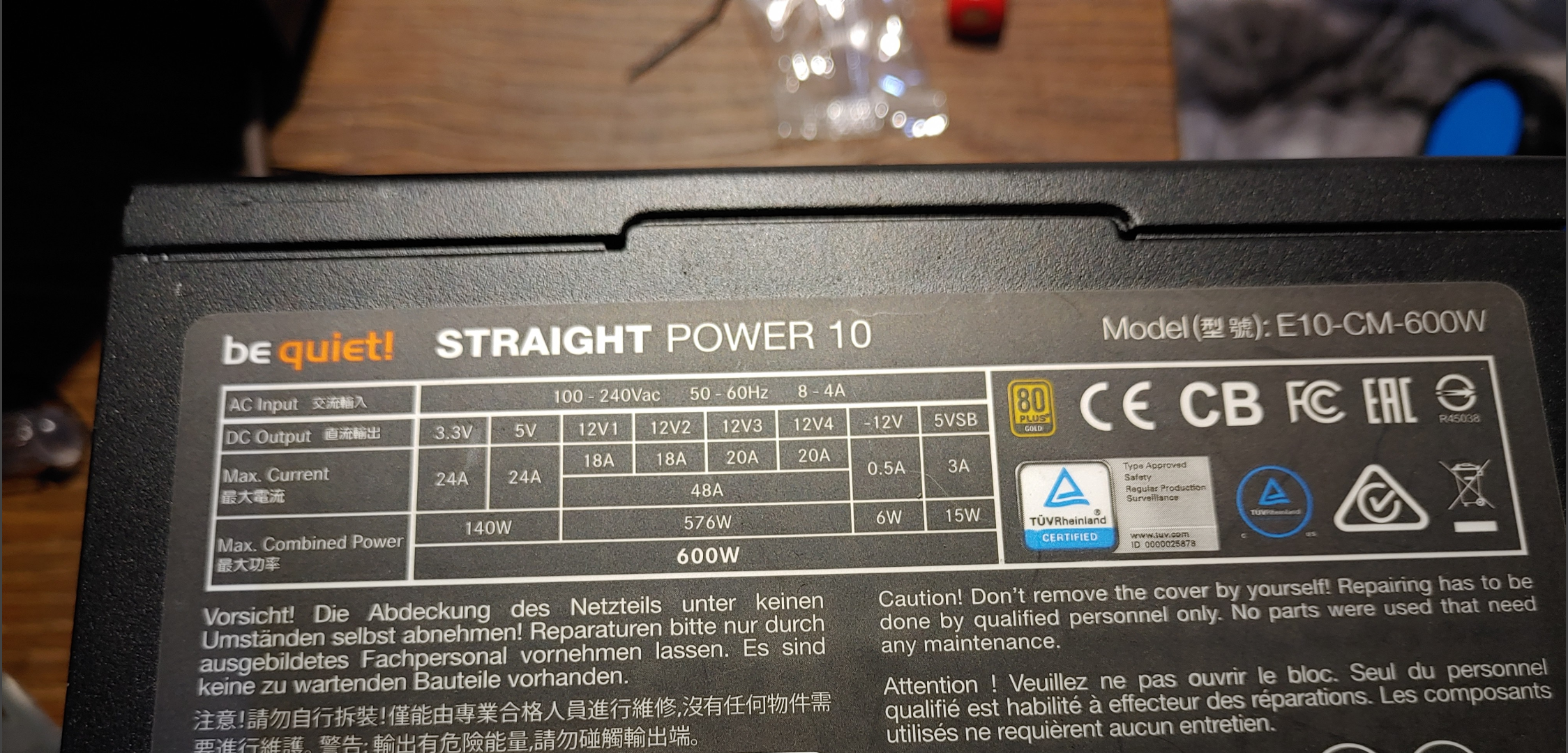

Ich betreibe mein Setup in der Signatur mit einem 600 Watt bequiet völlig problemlos, allerdings undervolted.
Probier mal das undervolting der gpu, ob es dann nochmal Auftritt. Wenn nein weisst du es ist ziemlich sicher das Netzteil.

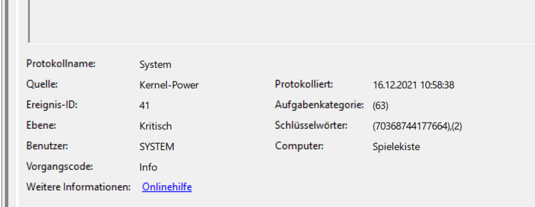

Schau mal in die Windows Ereignisanzeige hinein. Gibt bestimmt einen Fehlercode dafür.

Hier übrigens die Ereignisanzeige:
