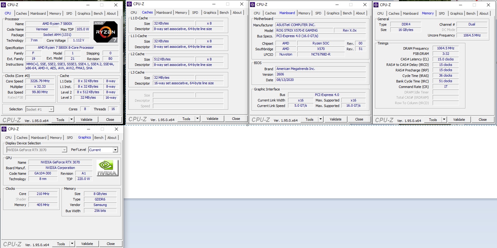

Das Bios ist vom 13.8.20 gibts sicher ein Neueres. Laut CPUZ läuft der RAM nur mit bissl über 2000 MHz. Etwas wenig finde ich.
