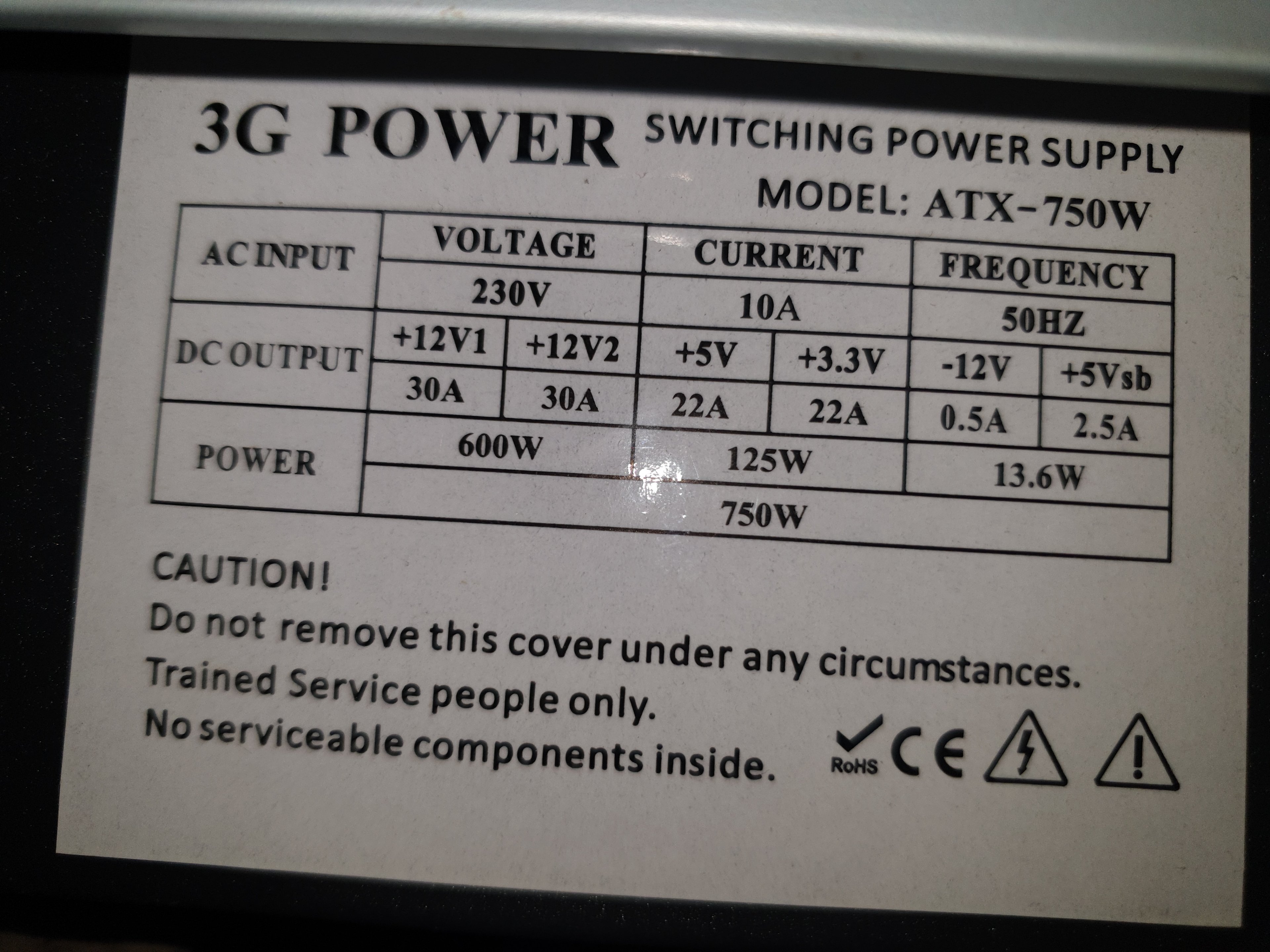

Und nur der Anschluss vom dvi Kabel an der Grafikkarte funktioniert der am Mainboard funktioniert nicht. Außerdem geht der immer dann aus wenn die CPU Auslastung auf 100 geht.
Also soll ich dann erstmal das Netzteil austauschen und dann probieren ob es funktioniert?
Ja, wenn du die Möglichkeit hast tu das, aber es sollte schon was geeignetes sein.

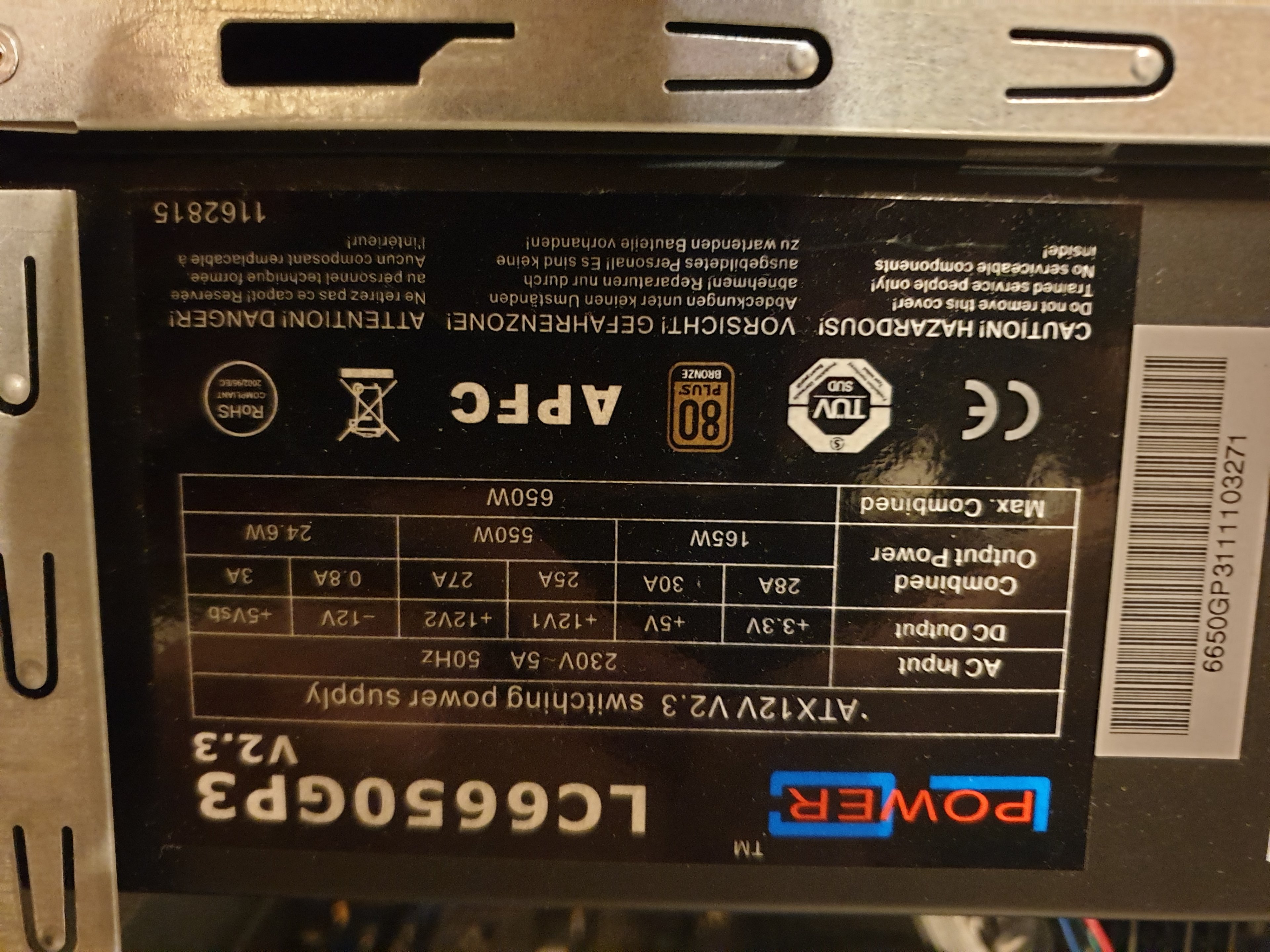

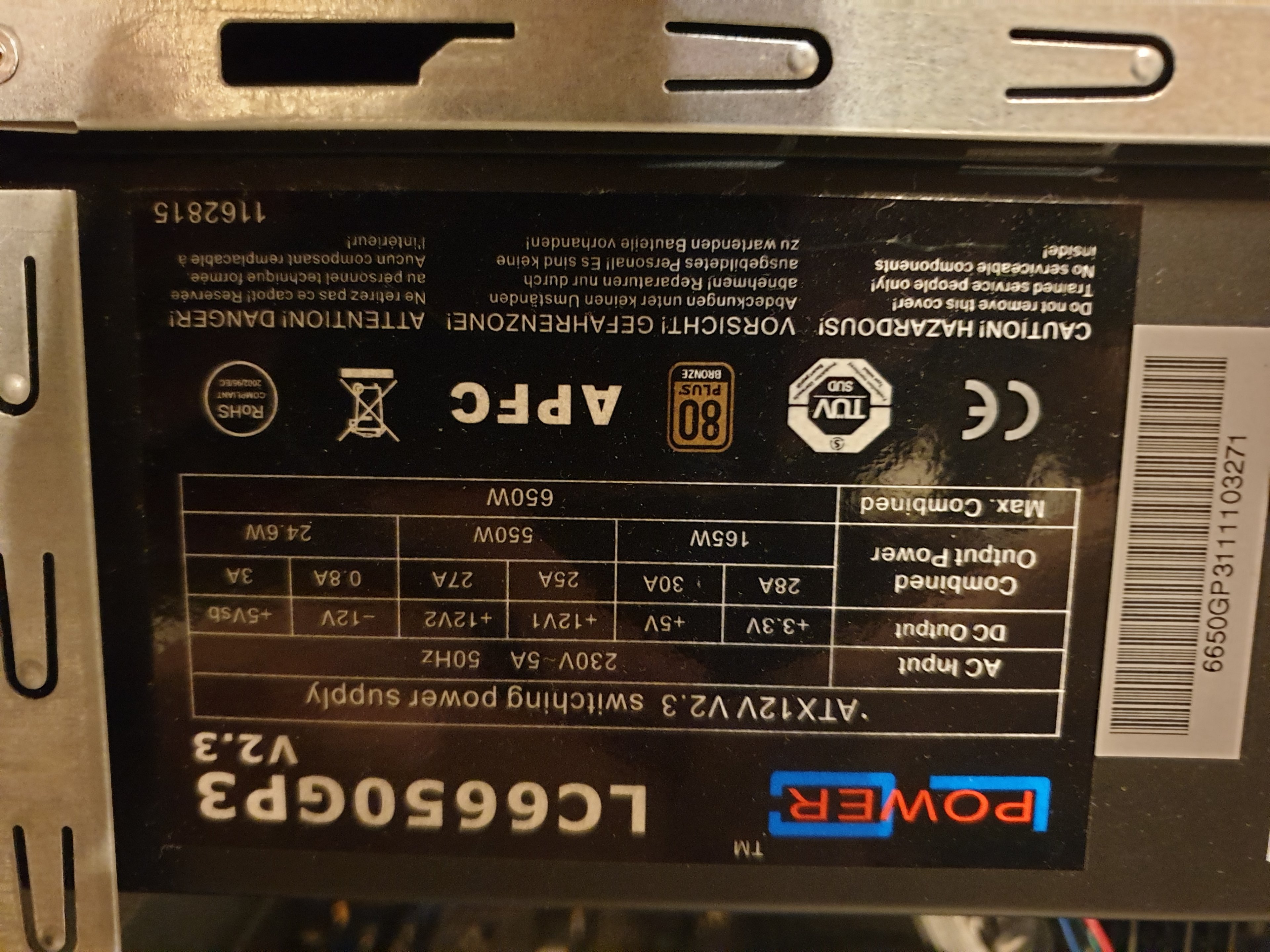

Würde das Netzteil passen? Wenn nicht hätte ich auch ein neueres Modell zur Verfügung, jedoch haben wir Angst das dieses zu Schaden kommt.
Oje oje, das ist doch auch so ein Schrott.
Wenn du alles sachgemäß anschließt, wird dem Netzteil nichts passieren.
Welches ist das denn?
Lass dir Zeit und schließe alles anständig an. ;)
Und lass es dann anschließend nach dem Test im System.
Ja das BQ ist i.O , Mal ein Blick auf die Temperaturen schadet sicher auch nicht wenn der PC dann wieder stabil läuft. Zb..mit HwInfo
