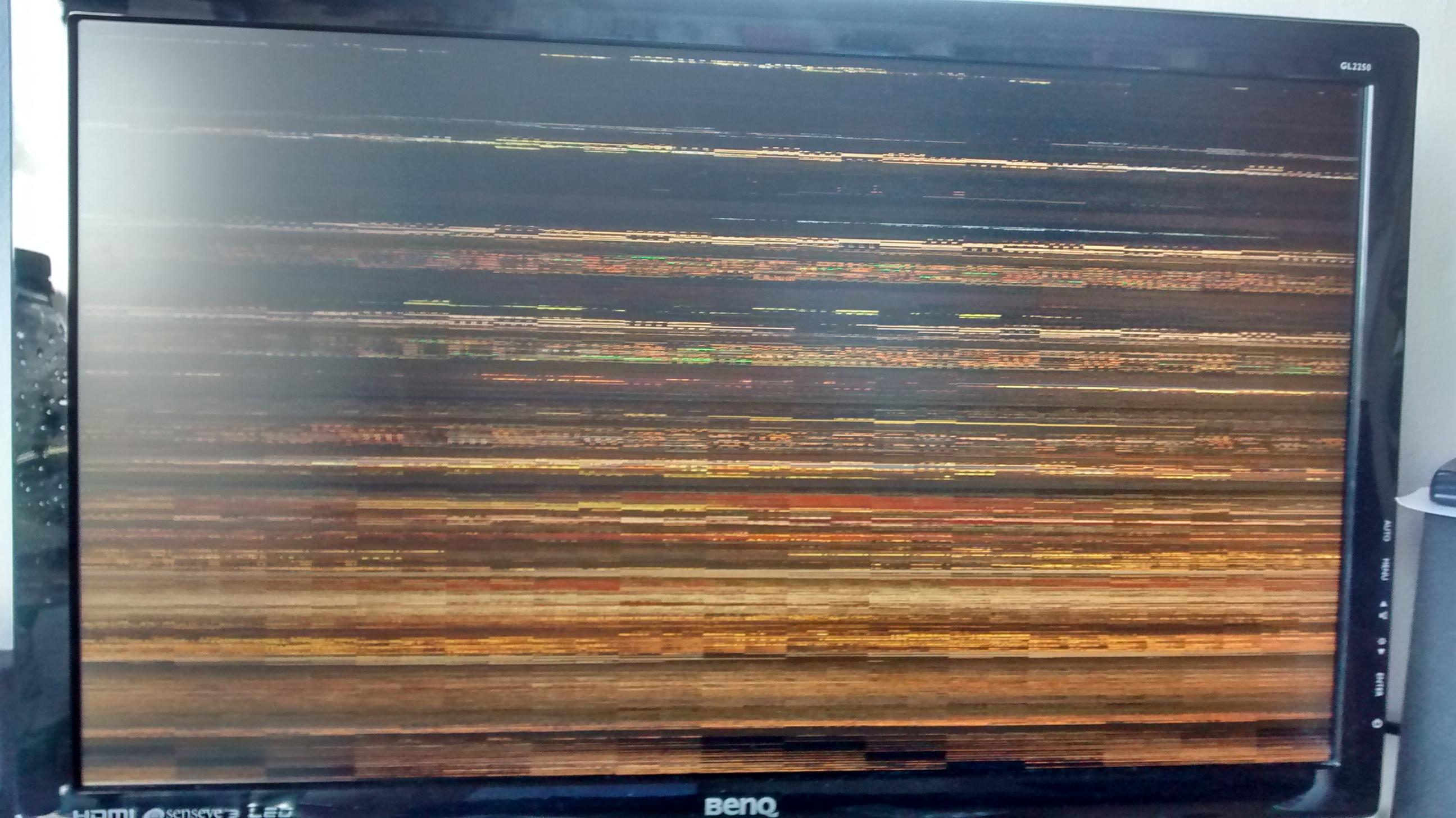

a) Grafikprobleme (Streifen)
b) Grafikprobleme (Streifen) mit Sound (trrrrrrrrrrrrrrrr)

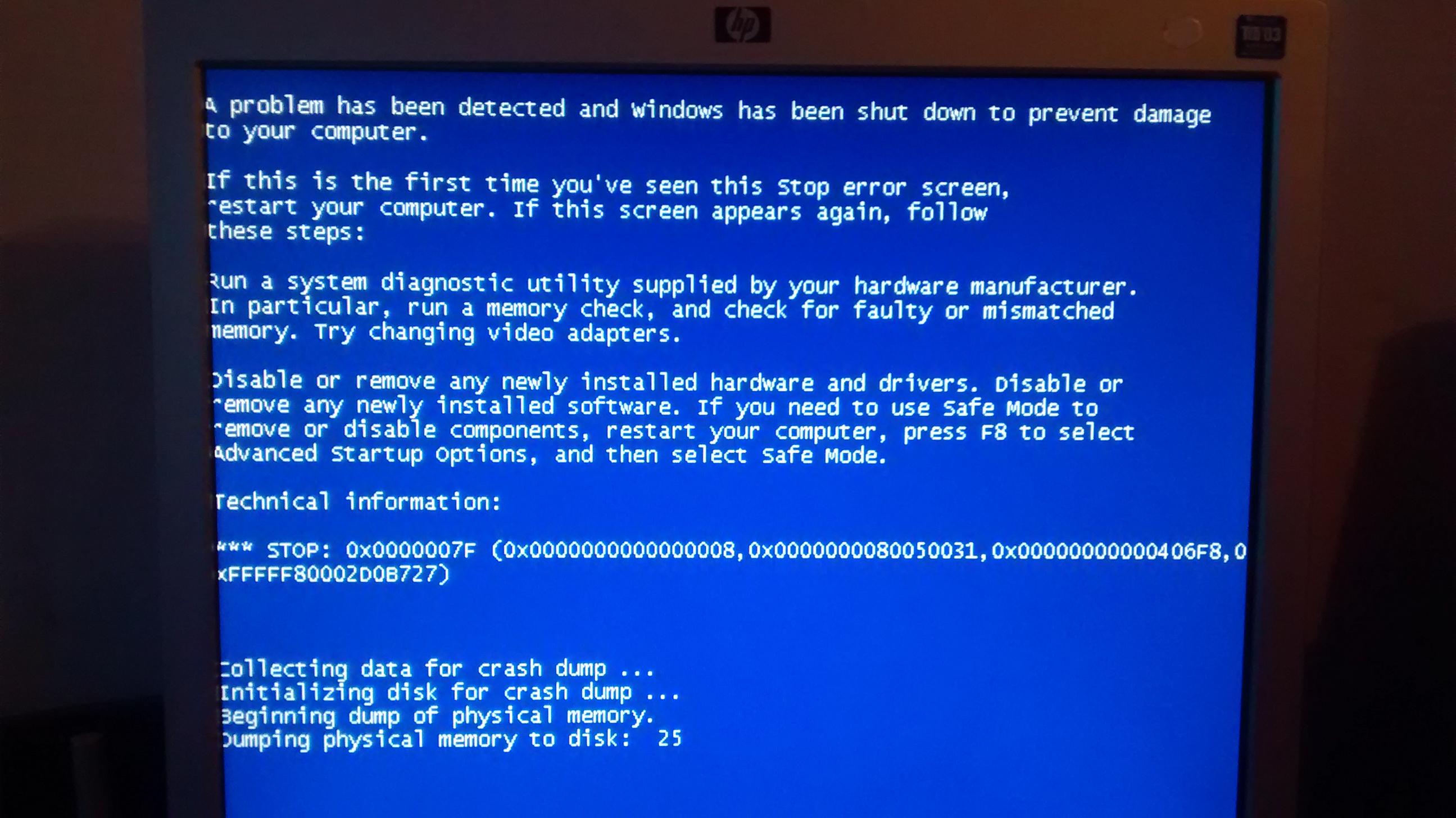

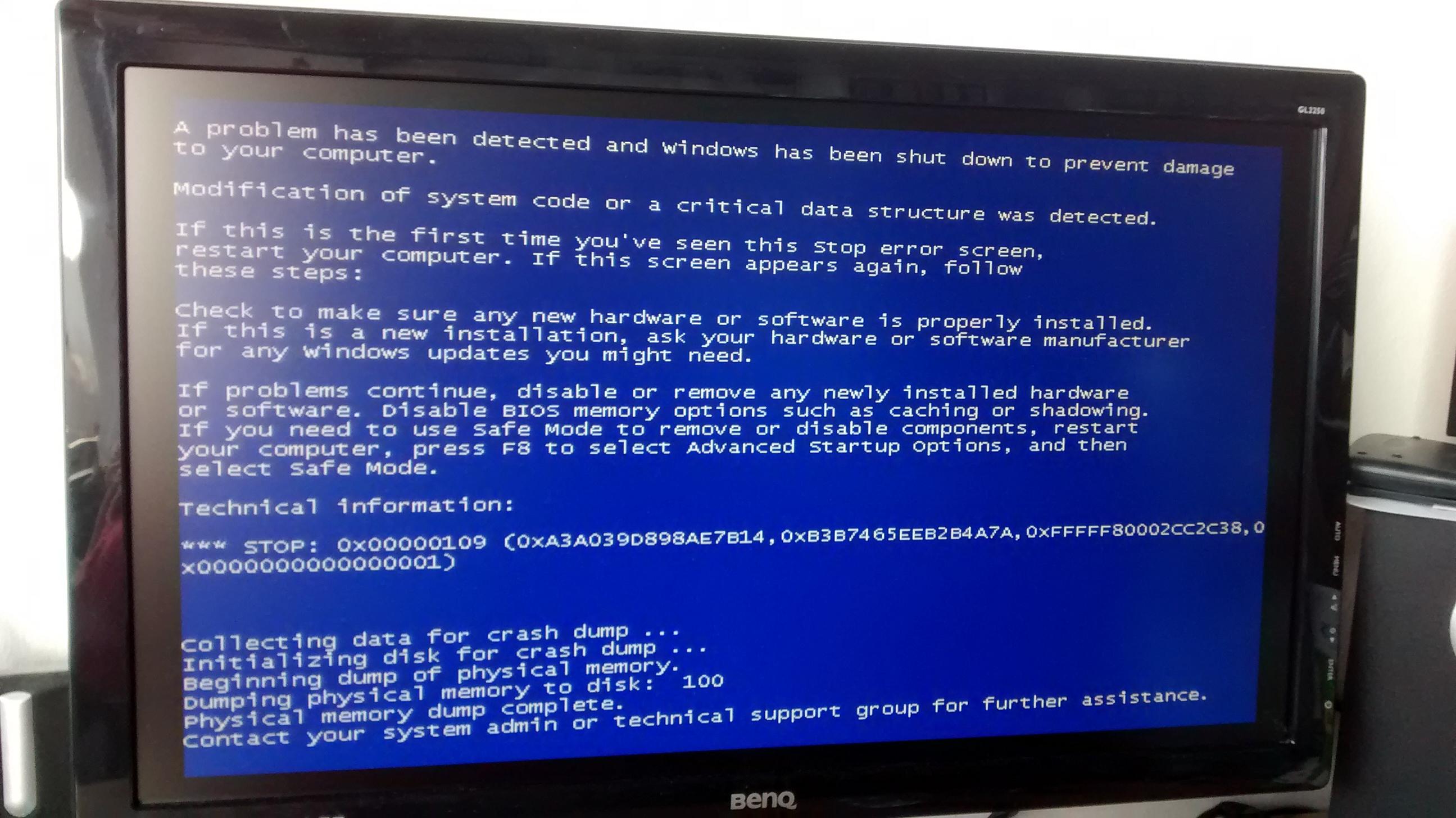

f) Bluescreen

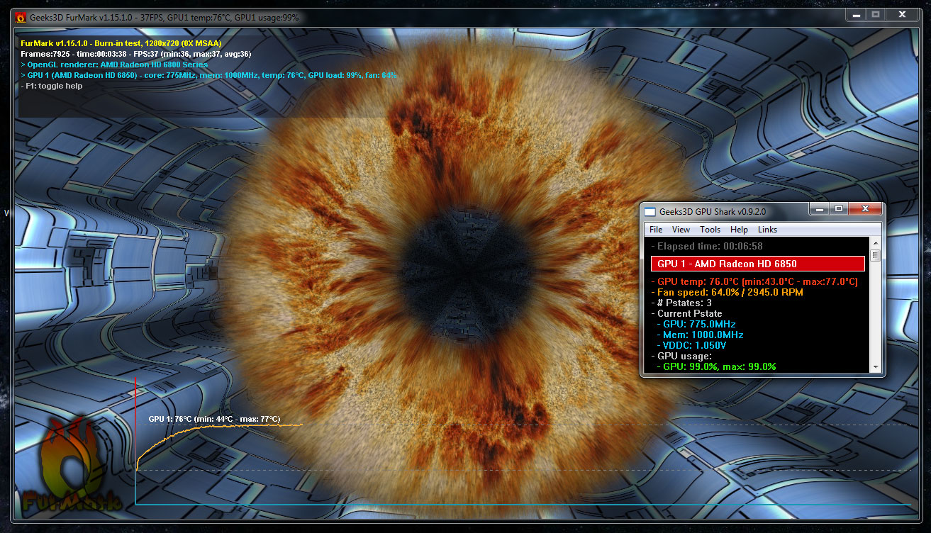

a) Zunächst dachte ich, es wäre die Grafikkarte, habe dann auch furmark laufen lassen, allerdings passiert dann nichts. Die Grafikkarte wird immer wärmer, der Lüfter regelt hoch, aber abstürzen oder sonstiges passiert nicht. Ich bin kein Experte, aber sollte die Grafikkarte nicht auch nach 10 Stunden mal heiß werden, wenn ich zocke? Wie gesagt, ist nur „anfangs“.

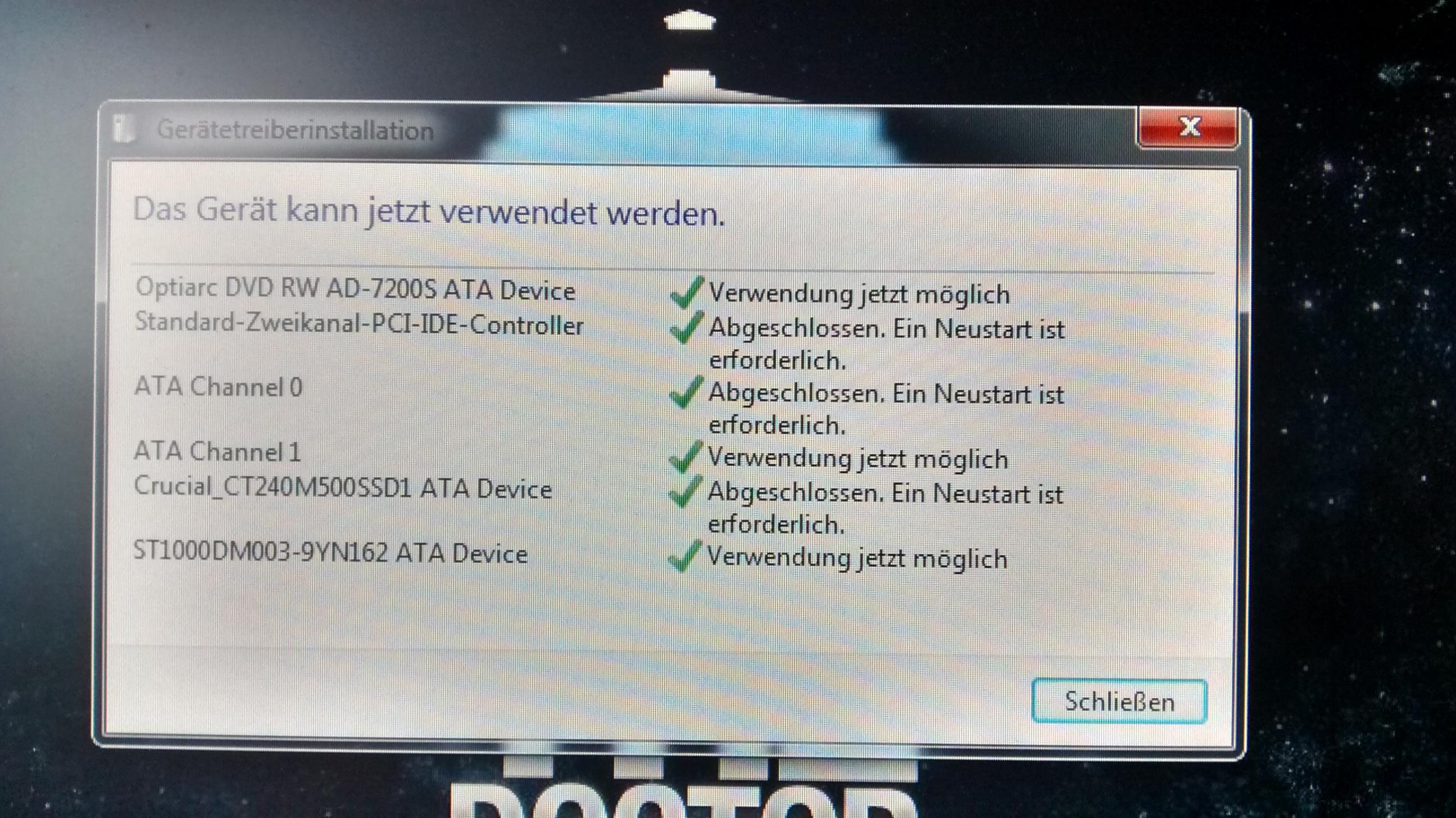

c) Habe Windows mehrfach neu aufgesetzt. Zwischenzeitlich hatte der PC nicht mal neugestartet (alles wurde schwarz, er fuhr runter, allerdings waren noch Lüfter und PC-Geräusche an, startete nur nicht neu). Man musste ihn immer mit dem Gedrückthalten des Powerknopfes ausschalten. Die Probleme sind jetzt aber weg.
d) Dachte es könnte an der neuen Festplatte liegen (SSD). Allerdings hatte ich diese Probleme vor einem Jahr schon einmal, allerdings nur für 3-4 Wochen und sie gingen von selbst wieder weg. Auch setzte diese „Problemphase“ schon mehrere Tage vor dem Einbau der neuen SSD ein. Mein Gedanke war, es würde sich mit der neuen SSD beheben, da die vorige Festplatte recht alt war. Leider nicht.

Habe jetzt eine crash dump Datei auslesen lassen, da kam folgendes bei raus:
Probably caused by : ntkrnlmp.exe ( nt!FsRtlInitializeBaseMcbEx+90 )
Followup: MachineOwner

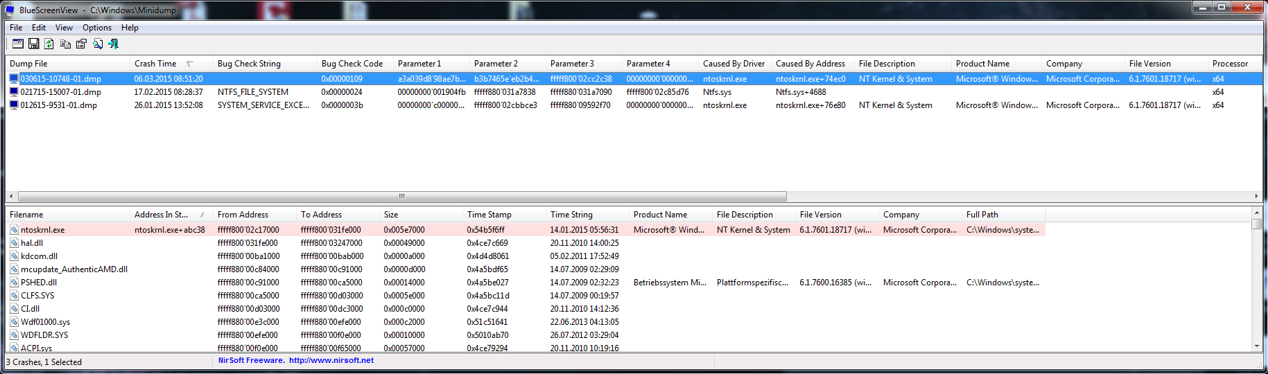

Bei Bluescreenview habe ich allerdings folgende Probleme (nur 3):
(siehe Anhang)
Edit: Das NT kann ich leider auch nicht austauschen, außer dass ich mir ein neues auf Verdacht kaufen würde... :(
