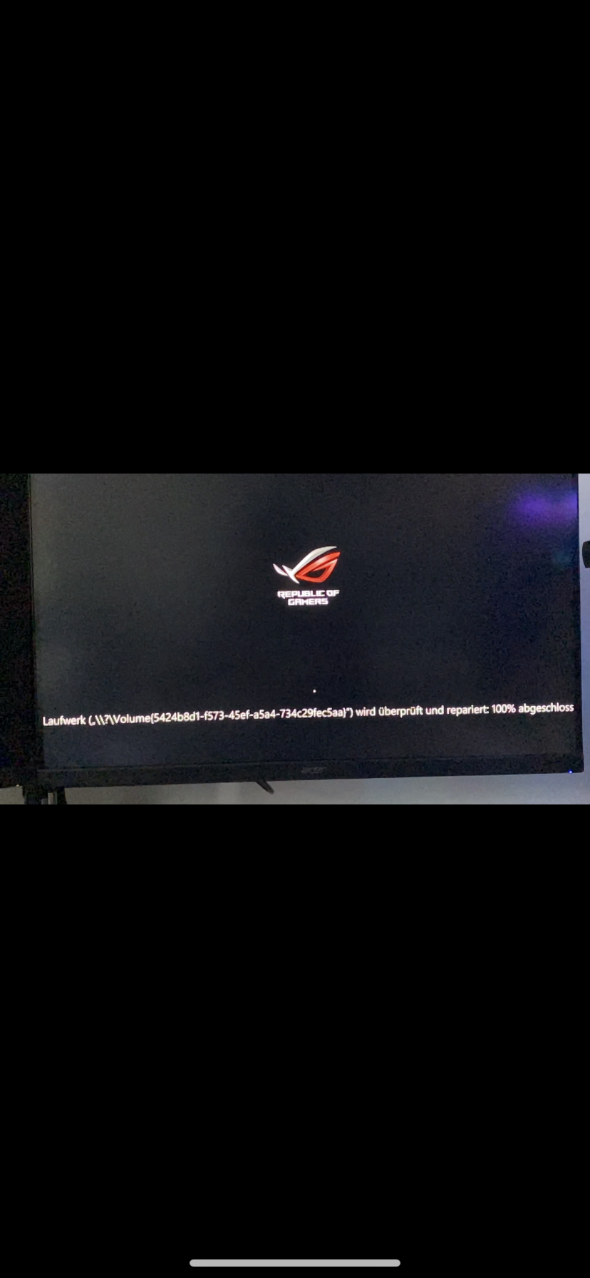

Beim starten sagt er mir ganz kurz, dass er eine Festplatte prüft, ich habe das mal als Bild angehängt.

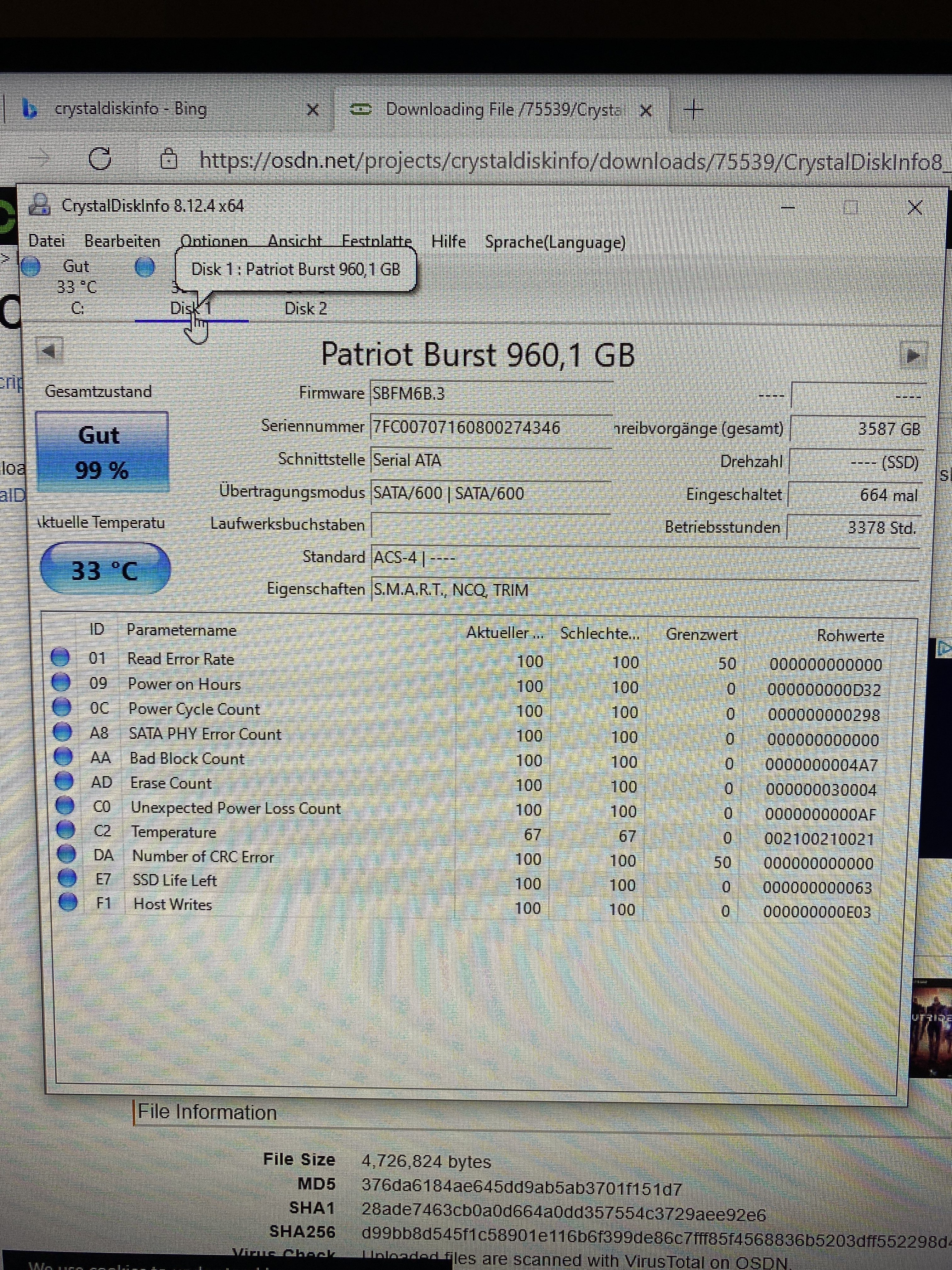

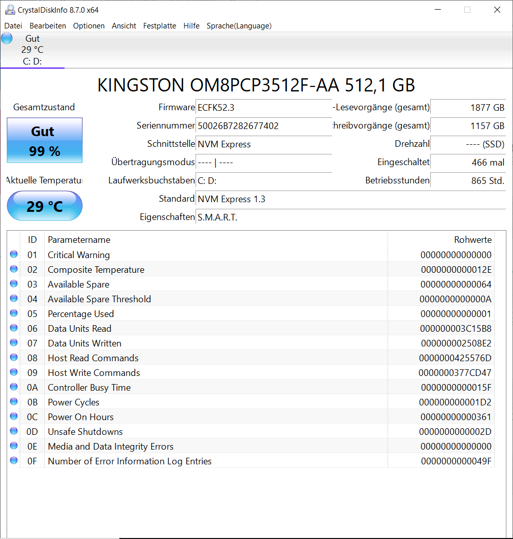

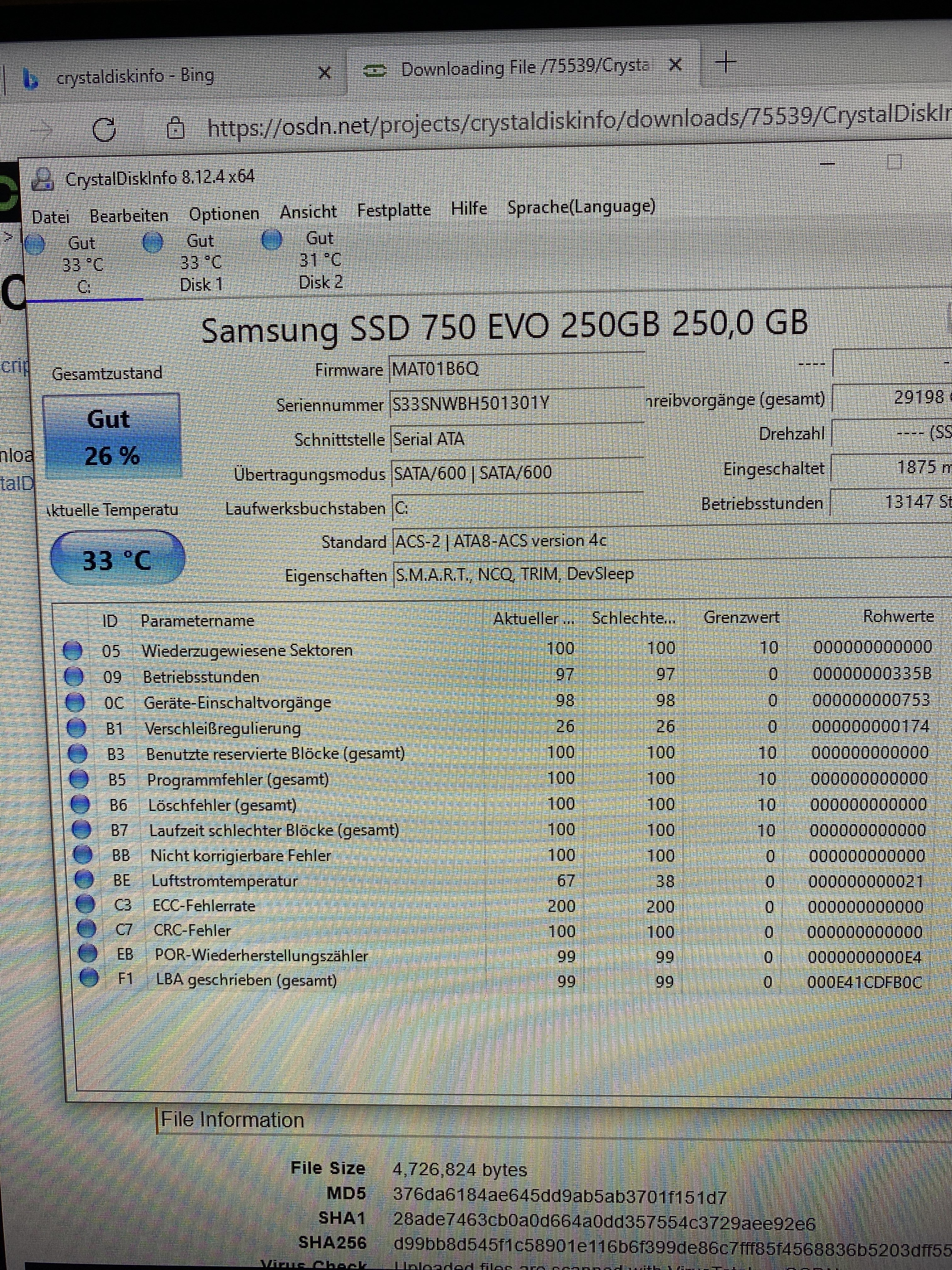

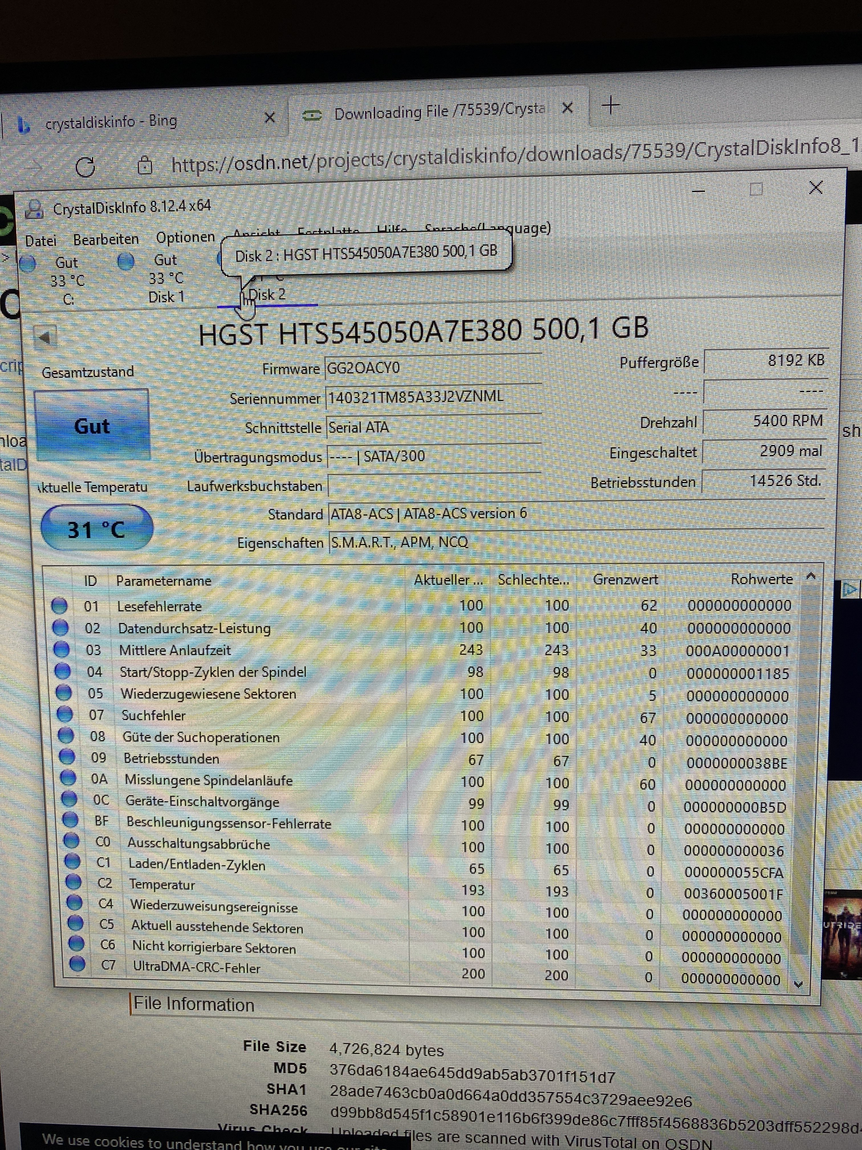

madmax2010 schrieb:
und zeig mal bitte den Zustand der Festplatten mit hilfe von CrystalDiskInfo
und zeig mal den Zuverlaessigkeitsverlauf :)
Nutze aktuell nur die erste, die anderen habe ich erstmal weggelassen

und warum steht da bei CrystalDiskInfo nur noch 26%
Wenn ich Probleme hätte, käme die SSD bei mir dann auf dem Müll
100% Gut ist GUT
98 % ist nicht mehr 100% Gut.
Was ist dann 26% ?
Festplatte mit 1% Gut ist dann ja wohl bestimmt auch noch wie neu.

26% bei der SSD finde ich bedenklich.
