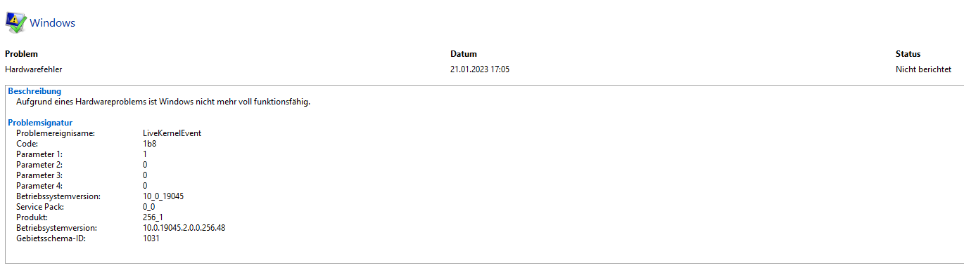

Auf den Bildern sieht man die Fehlermeldung, die jedes mal angezeigt wird.
Ich habe ein Problem mit meinem PC, seit mehreren Monaten startet er zufällig neu. Das passiert häufig beim Spielen, hat aber eigentlich meiner Meinung nach nichts mit der Auslastung zu tun. Das passiert aber nicht bei allen Spielen und sogar bei dem Spiel "Escape from Tarkov" nur auf bestimmten Maps(Im Video "Woods" Auf der Map Streets habe ich keine Probleme). Zudem habe ich die AMD Adrenalin Software installiert und habe bemerkt, dass sich diese, wenn man kein Spiel geöffnet hat, wunderbar öffnen und bedienen lässt, wenn ich jetzt aber ingame bin und versuche die AMD Adrenalin Software zu öffnen startet das Programm nicht richtig und man sieht nur graue/schwarze Balken, die rumbuggen. Es gab auch schön öfter PC abstürze beim schauen von Videos in Browsern, wobei man einen kurzen Blackscreen hatte und dann der PC neustartet. Manchmal kam nach solchen crashes auch eine AMD Fehlermeldung, dass die Treiber nicht mehr reagieren (bin mir aber nicht sicher was das angeht)

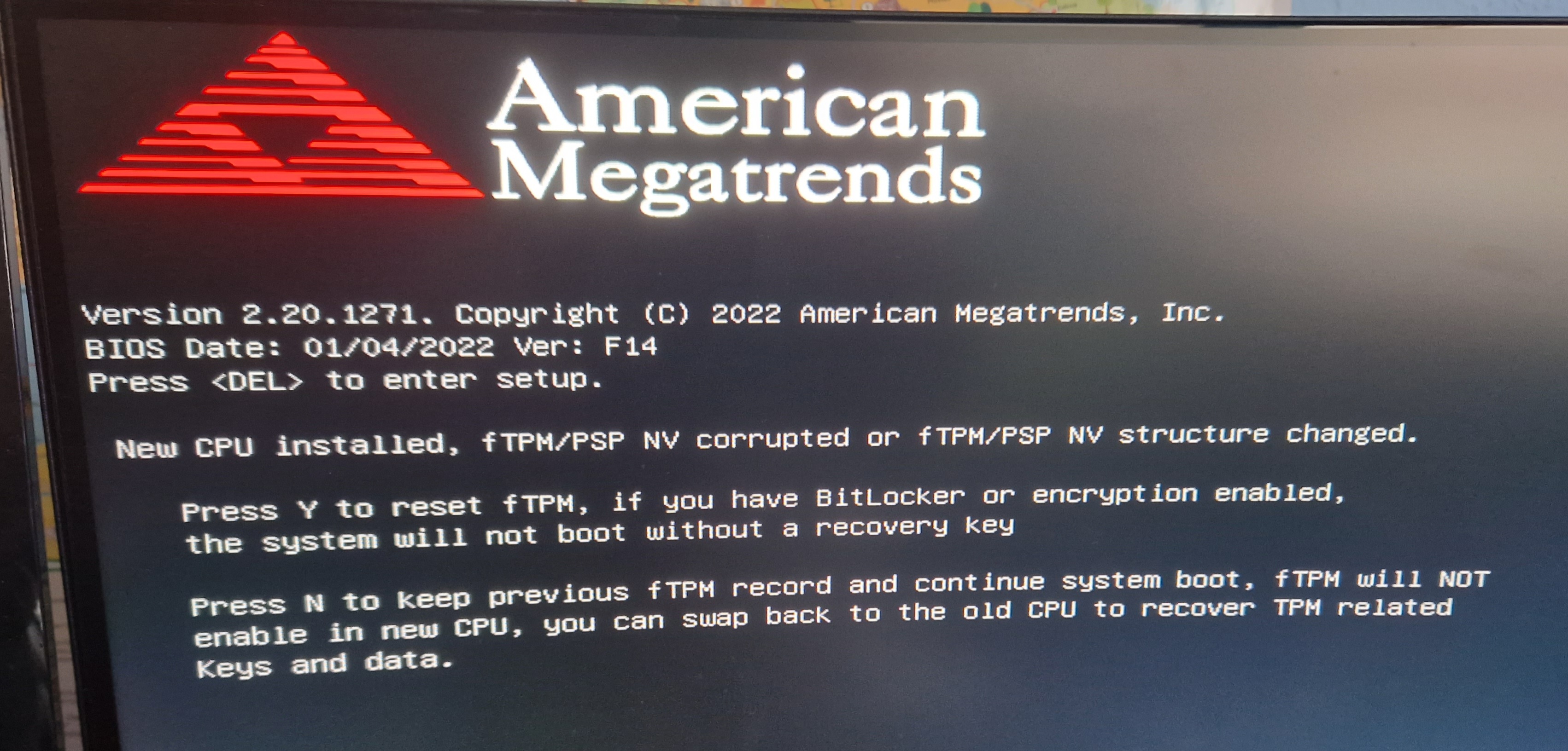

Du hast mich gerade an etwas anderes erinnert. Vor einem Monat kam diese Fehlermeldung auf einmal beim Booten des PC`s und ich habe das daraufhin im Bios deaktiviert und der PC ist hat normal gebootet. Sonst habe ich eigentlich nur XMP Aktiviert. Was mir auch gerade noch eingefallen ist, ist das manchmal bei so einem Crash mit restart bei Videos im Browser die AMD Software nicht mehr funktioniert und meine Grafikkarte nicht mehr nach dem restart erkannt wurde. Musste dann immer AMD Adrenalin Software neu installieren und dann gings wieder.

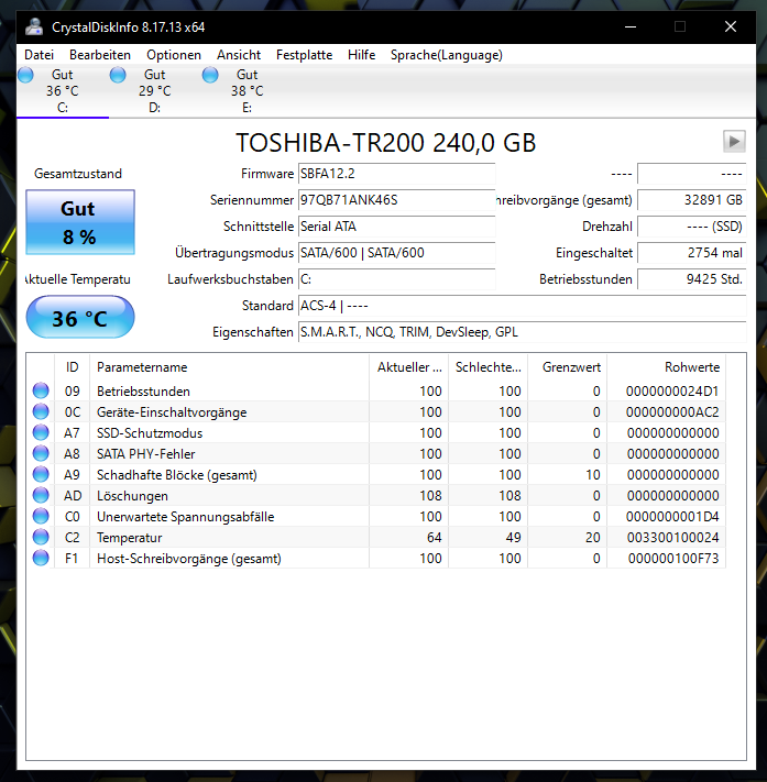

Hab gerade ohne XMP gespielt und Wake on Lan deaktiviert. Hat leider nicht geholfen, nach 10min ingame wieder ein random neustart. Bei CrystalDisk hab ich jetzt auch nichts gesehen.

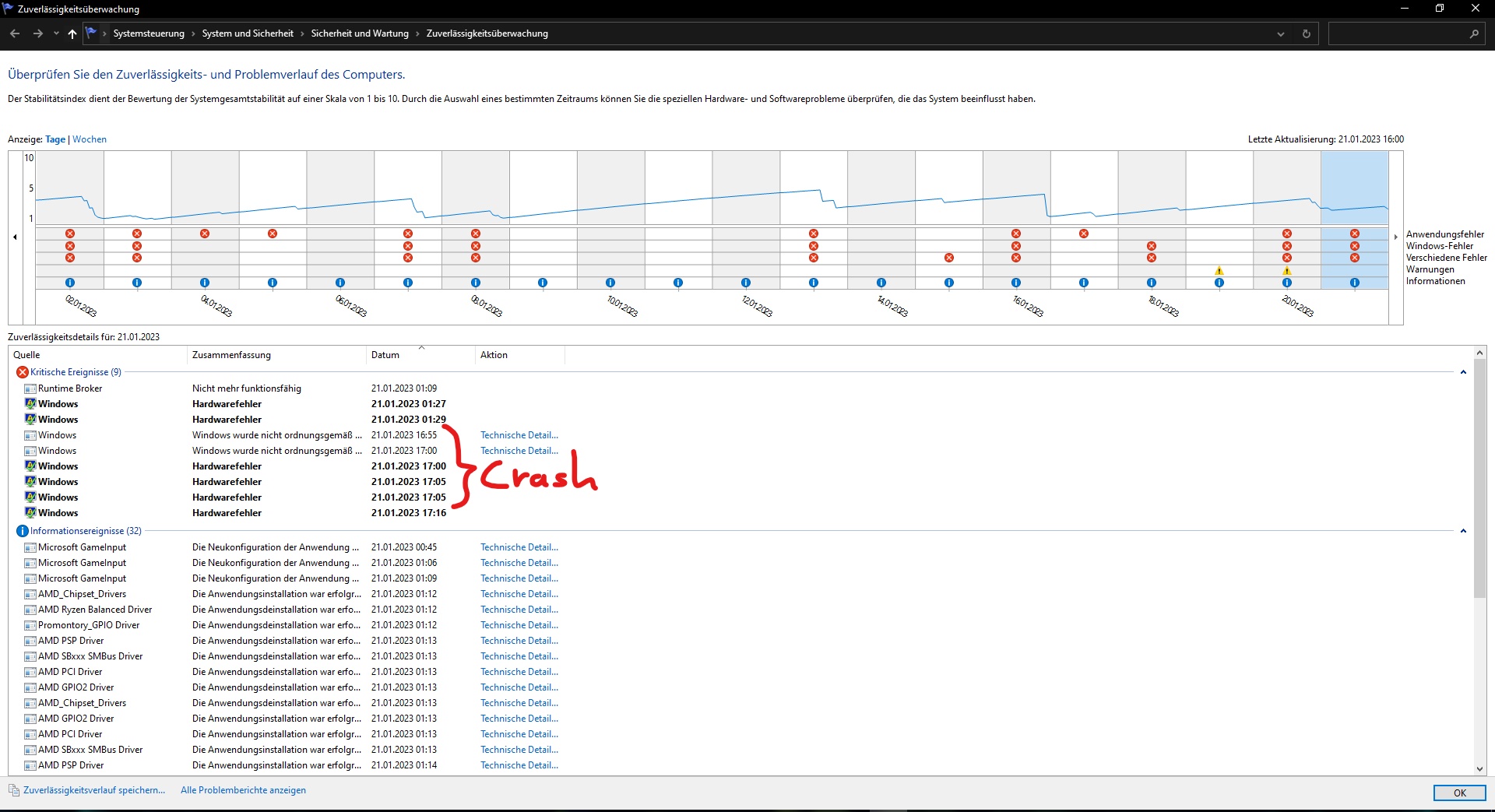

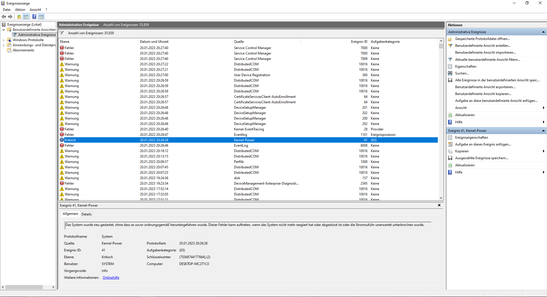

Was sagt denn der Zuverlässigkeitsverlauf?
Zudem hast du siehe Bild das f14 Bios.
Das neuste ist das F15D welches ich ebenfalls ohne Probleme bis auf das WAKE ON LAN nutze.
Mach mal ein Bios Update und installiere danach den neusten Chipsatztreiber.
Wegen der TMP Meldung im Bild.

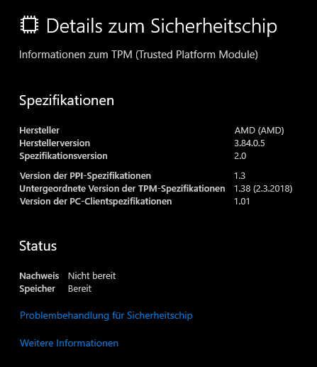

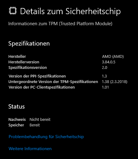

Ist TPM nun an?
Siehst du im SIcherheitscenter von Windows unter Gerätesicherheit und TPM CHIP.
Falls beim neuen Bios die Meldung noch mal kommt musst du Y drücken.
Wenn Y nicht geht dann Z wegen ENG Tastaturlayout im Bios.

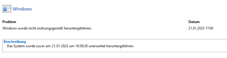

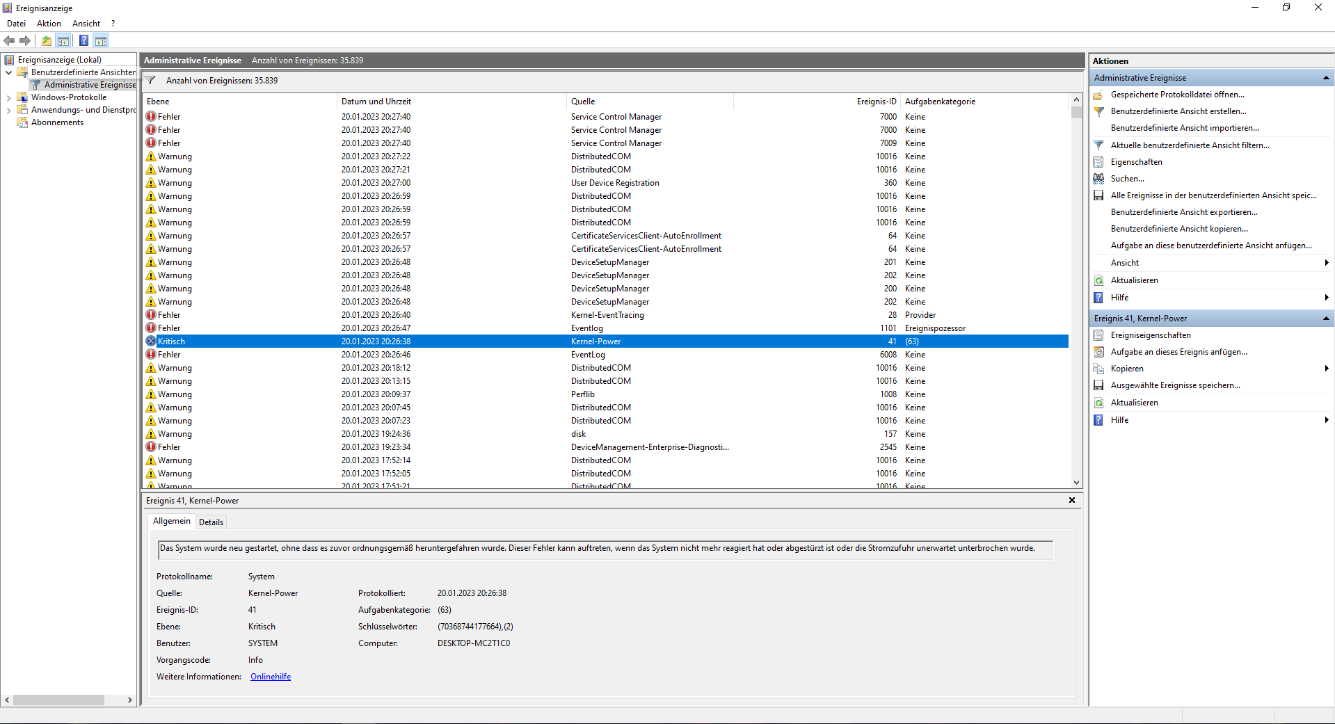

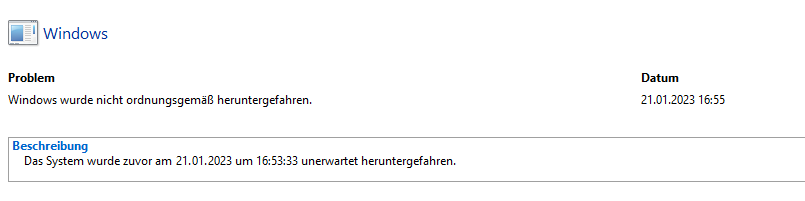

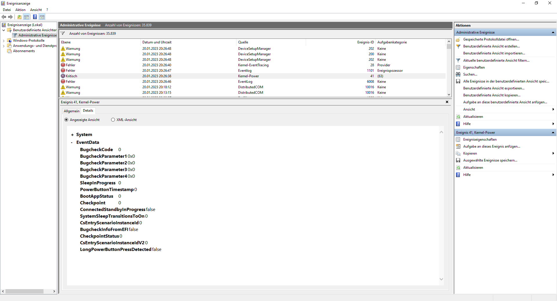

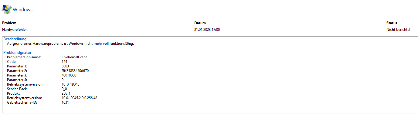

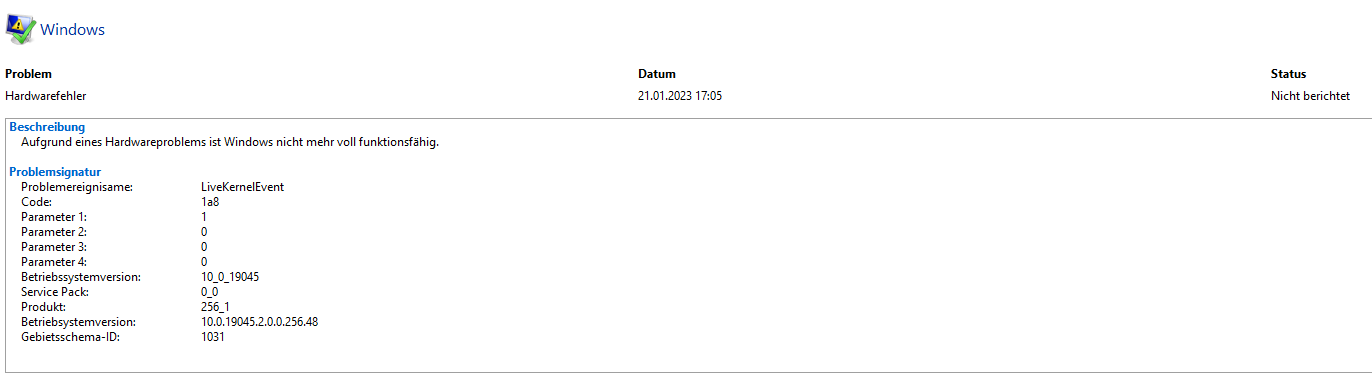

Danke erstmal für die Hilfe. Wenn ich im Bios Resize Bar und Above 4G Decoding enable werden meine Festplatten beim Booten nicht erkannt, deswegen habe ich beides deaktiviert. Bios hab ich jetzt auch aktualisiert und hab schon davor noch bei der alten Bios Version ftpm anscheinend zurückgesetzt (habs immer mit y versucht und deswegen hat es nicht geklappt). Das Spiel bei dem mein PC immer crashed hab auch mal neu installiert, ist dann aber wieder nach ca 30 Min. gecrashed. Hab dann diese Screenshots vom Zuverlässigkeitsverlauf gemacht... (gecrashed ca. 17:05 Uhr) Der Test mit memtest86 lief ca. 3h dann hab ich den erstmal abgebrochen (bisher 0 Fehler). Die restlichen Tests mach ich noch.

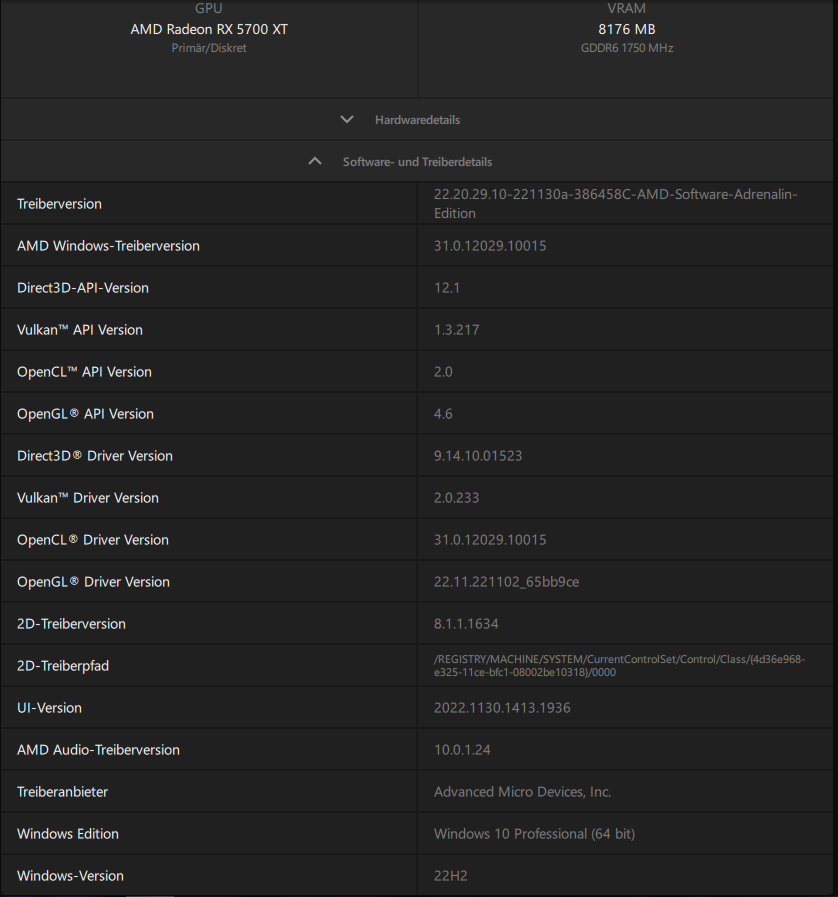

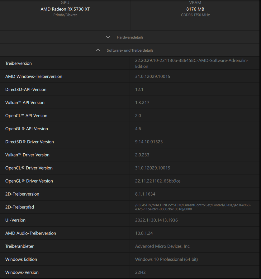

Chipsatz Treiber und GPU Treiber aktuell ?
Sieht nähmlich so aus als ob dir Win immer dazwischen fummelt.
Ja, müsste alles aktuell sein. Mit einem Ryzen 5600G werden die Treiber doch auch über die AMD Adrenalin Software aktualisiert, oder?
Treiber für deinen Chipsatz hier und für deine GPU hier.
Lösch die alten Treiber und deaktivier davor den Lan Adapter.
Reaktionen: Syntrox
Hast du mal nen cleanen reinstall deines Systems gemacht? Man findet aufjedenfall viel dazu im Internet dass es was Software related ist was den LiveKernelEvent Code 1b8 und 1a8 angeht und viel in Kombination wie hier erwähnt mit GPU Treibern.
