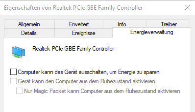

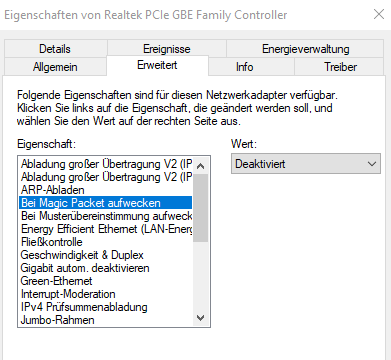

Bei mir hat das Ausschalten der folgenden Optionen in der Netzwerkkartenkonfiguration geholfen.
@Fuselpower
Die Funktion "bei Magic Paket aufwecken" war aktiviert. Jetzt mal auf aus.
@ leipziger1979 im Bios alles auf aus. Im Windows auch.
