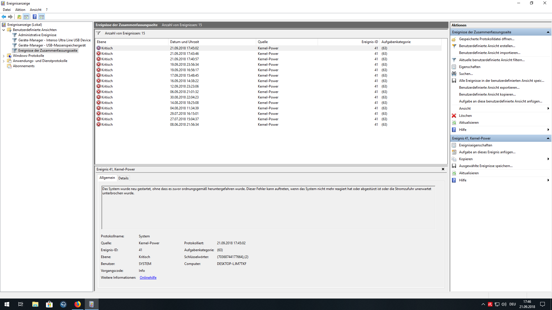

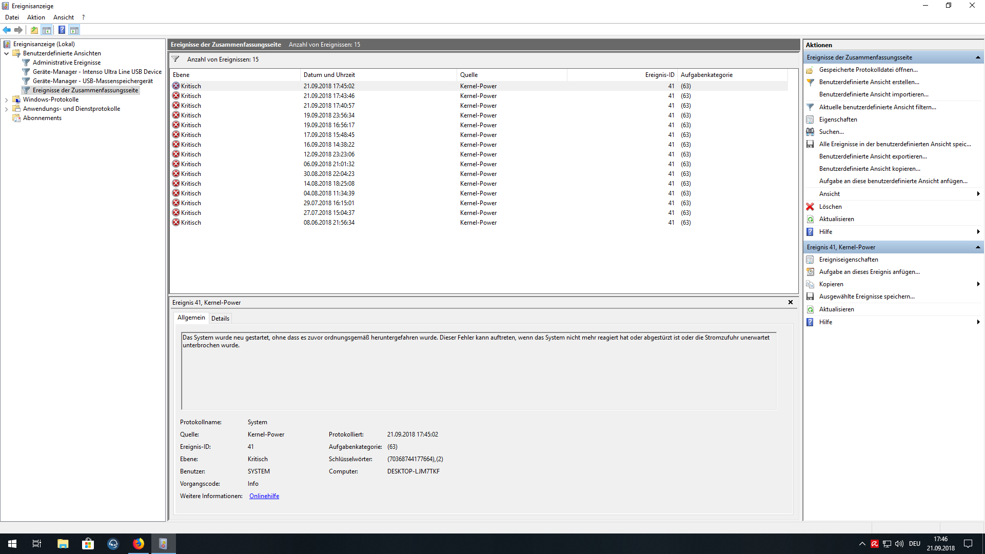

Der PC schaltet sich aus meiner Sicht recht willkürlich neu, wobei er das sowohl in Spielen, als auch im Browser tut (Lastwechsel vielleicht?).
Laut Fehlermeldung könnte es ja ein Problem mit der Stromversorgung sein.
Würdet Ihr mir da zustimmen und das Problem auf das Netzteil zurückführen, oder habt ihr gänzlich andere Ideen?

Kann man den Kauf von Grafikkarte und/oder SSD irgendwie mit dem Beginn der Probleme in Verbindung bringen?
Schau dir mal bitte mehr an, als nur die kritischen Ereignisse.
Kernel Power ist einfach nur der Reset bzw. ein sehr allgemeiner Fehler für einen unerwarteten Verlust von Strom.
Den bekommst du auch bei einem Stromausfall oder wenn du den PC resettest oder einfach ausschaltest, ohne herunterzufahren.
Welche Anzeigen wären denn noch interessant? Kenne mich da jetzt nicht so sehr aus.

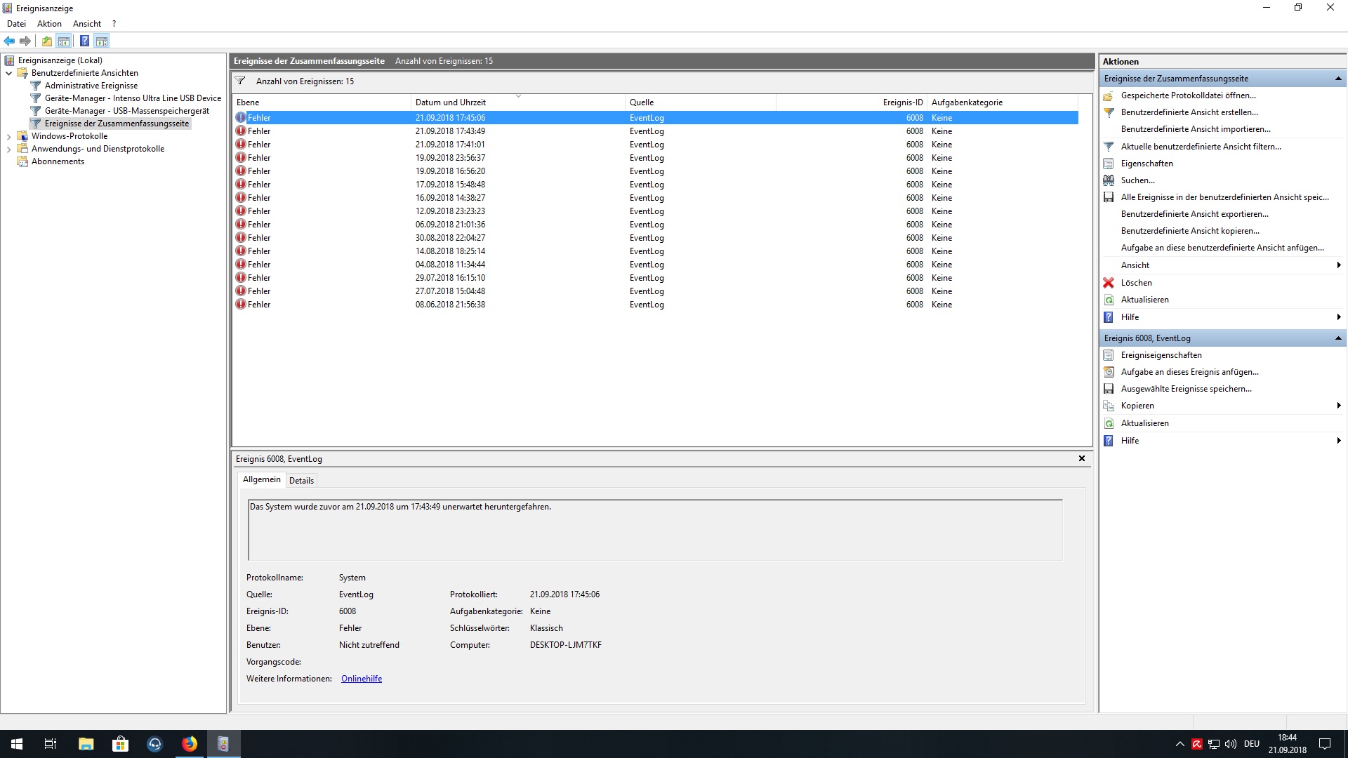

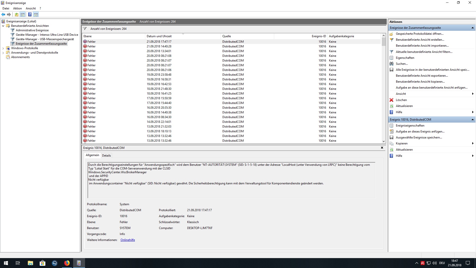

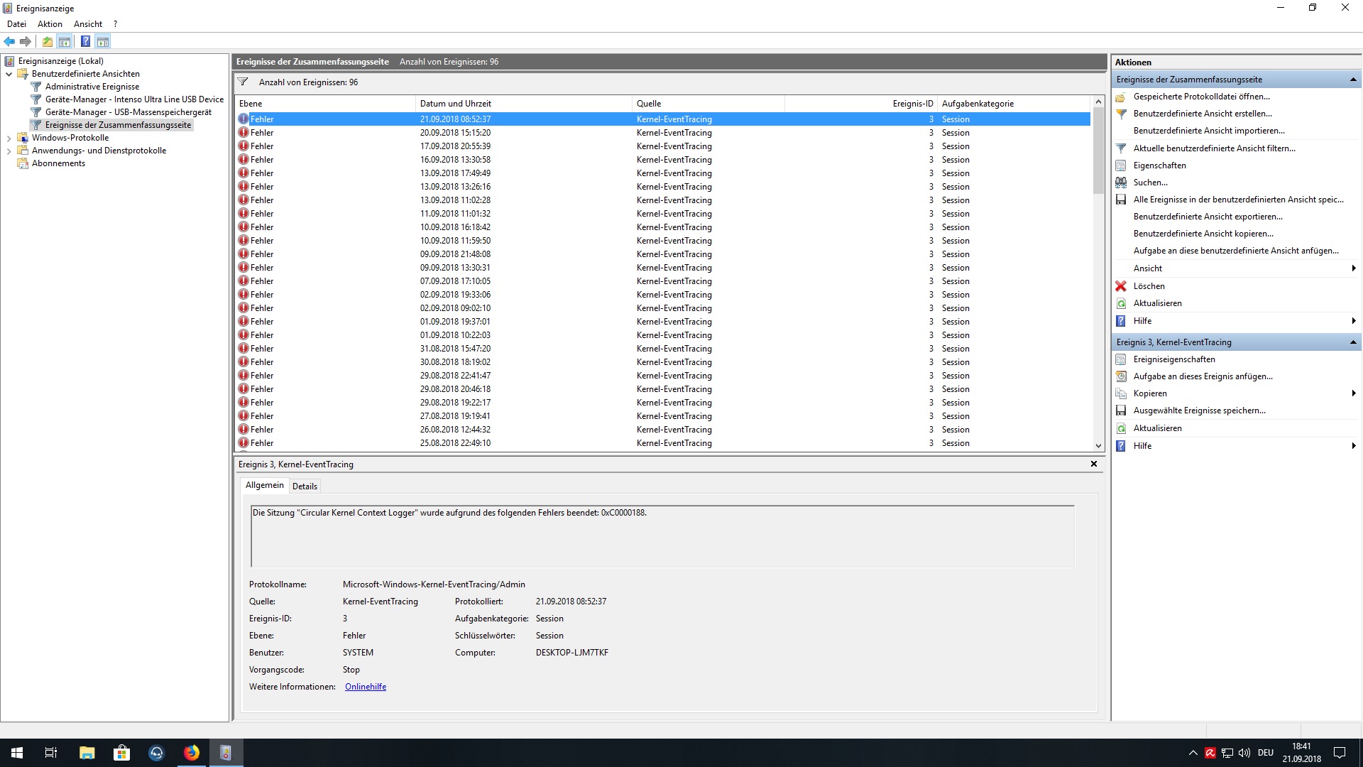

In der Ereignisanzeige vor allem die "Fehler" also eine Stufe unter "Kritisch".
Die Ereignisse kurz vor dem Reset mit den Fehlern abgleichen, ob da immer die gleiche Problematik auftaucht.
Versuchs mit einem neuen potenten Netzteil.
Hört sich mal sehr nach NT Problem an mMn.

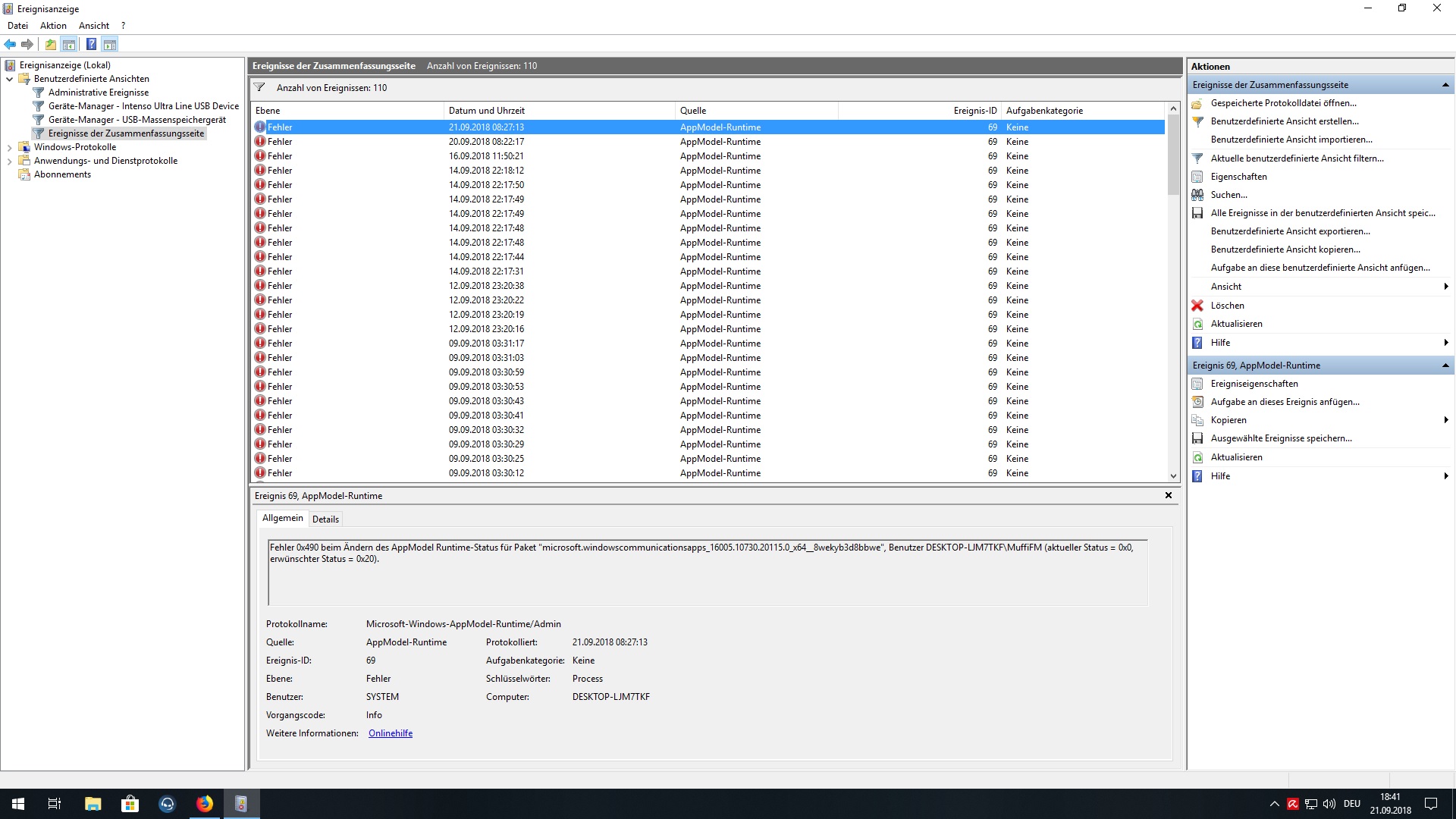

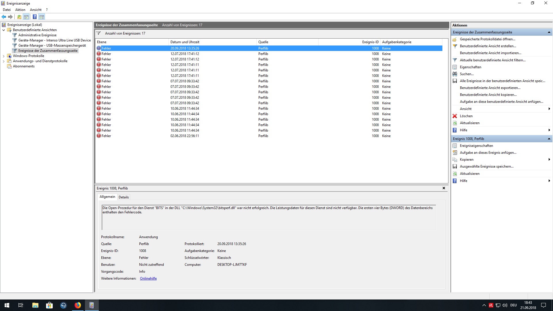

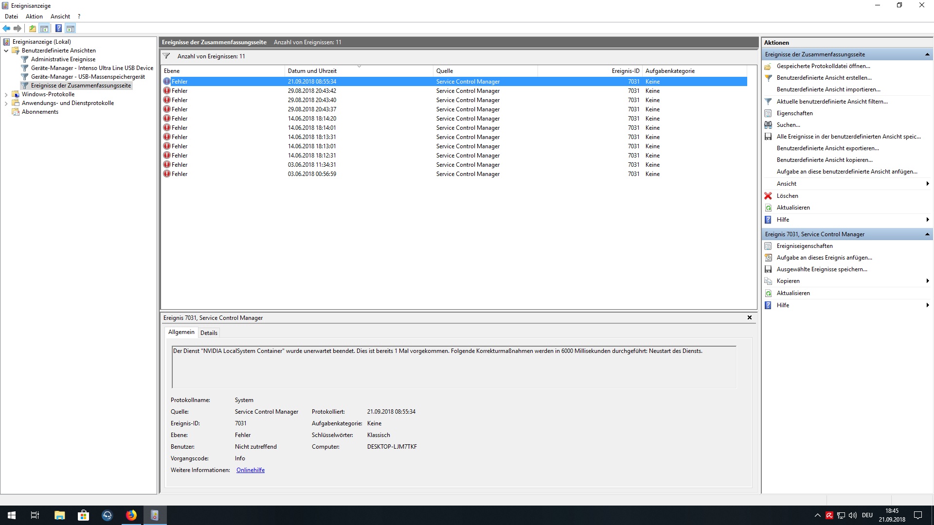

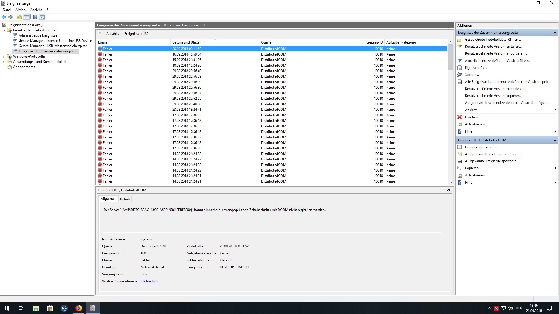

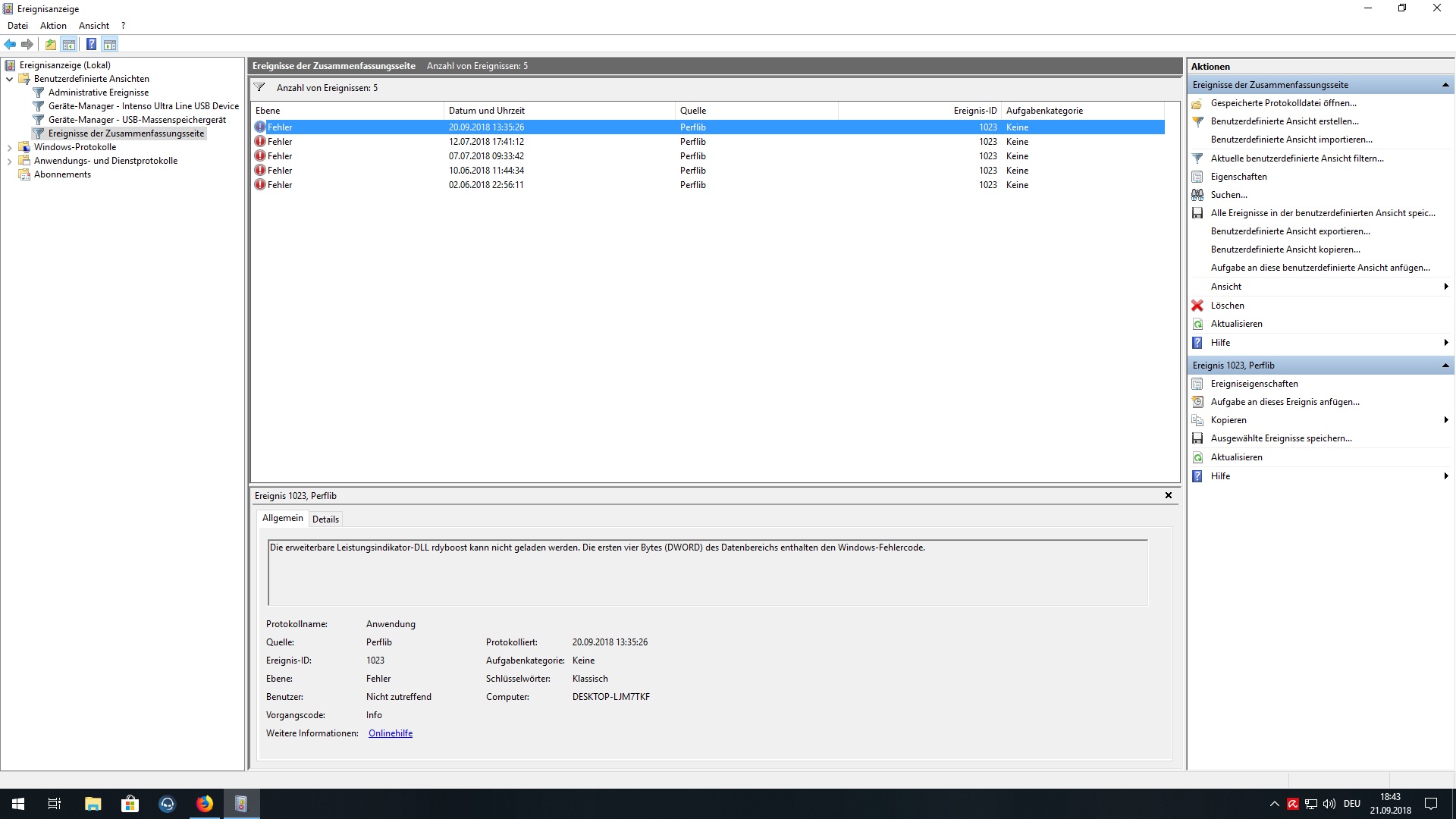

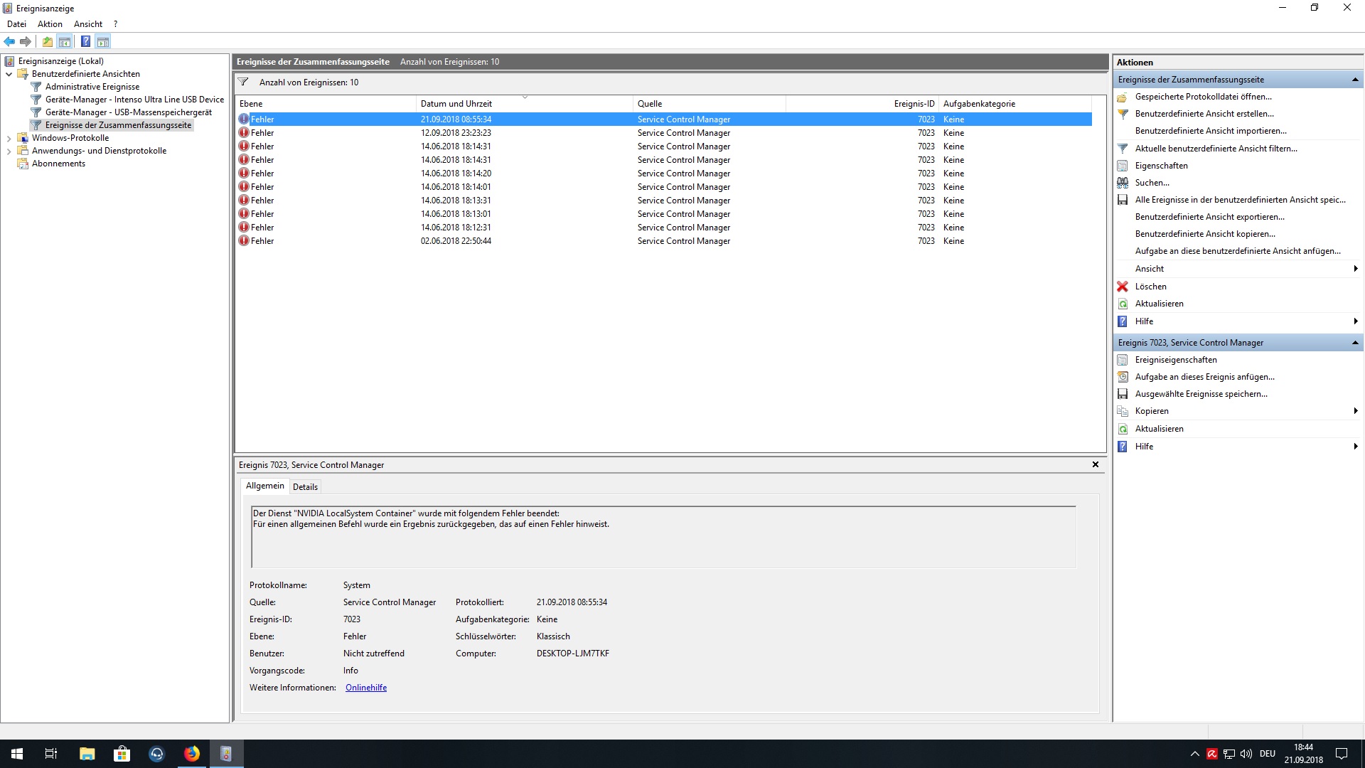

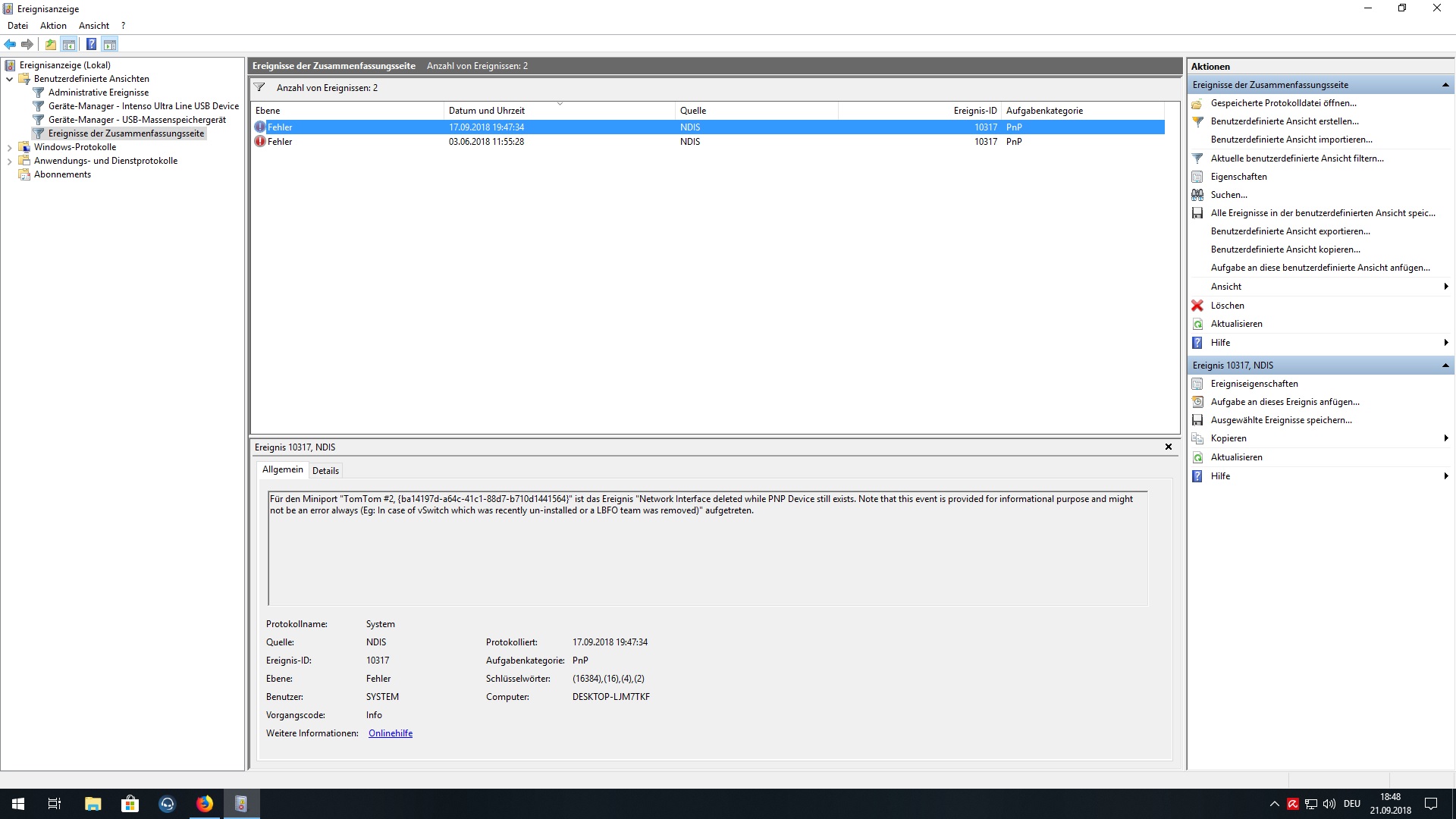

Ich habe mal von allen Fehlern einen Screenshot gemacht.
Alle Fehler sind das erste mal Anfang Juni aufgetreten.
Einige scheinen gemeinsam aufzutreten, andere nur sehr vereinzelt.

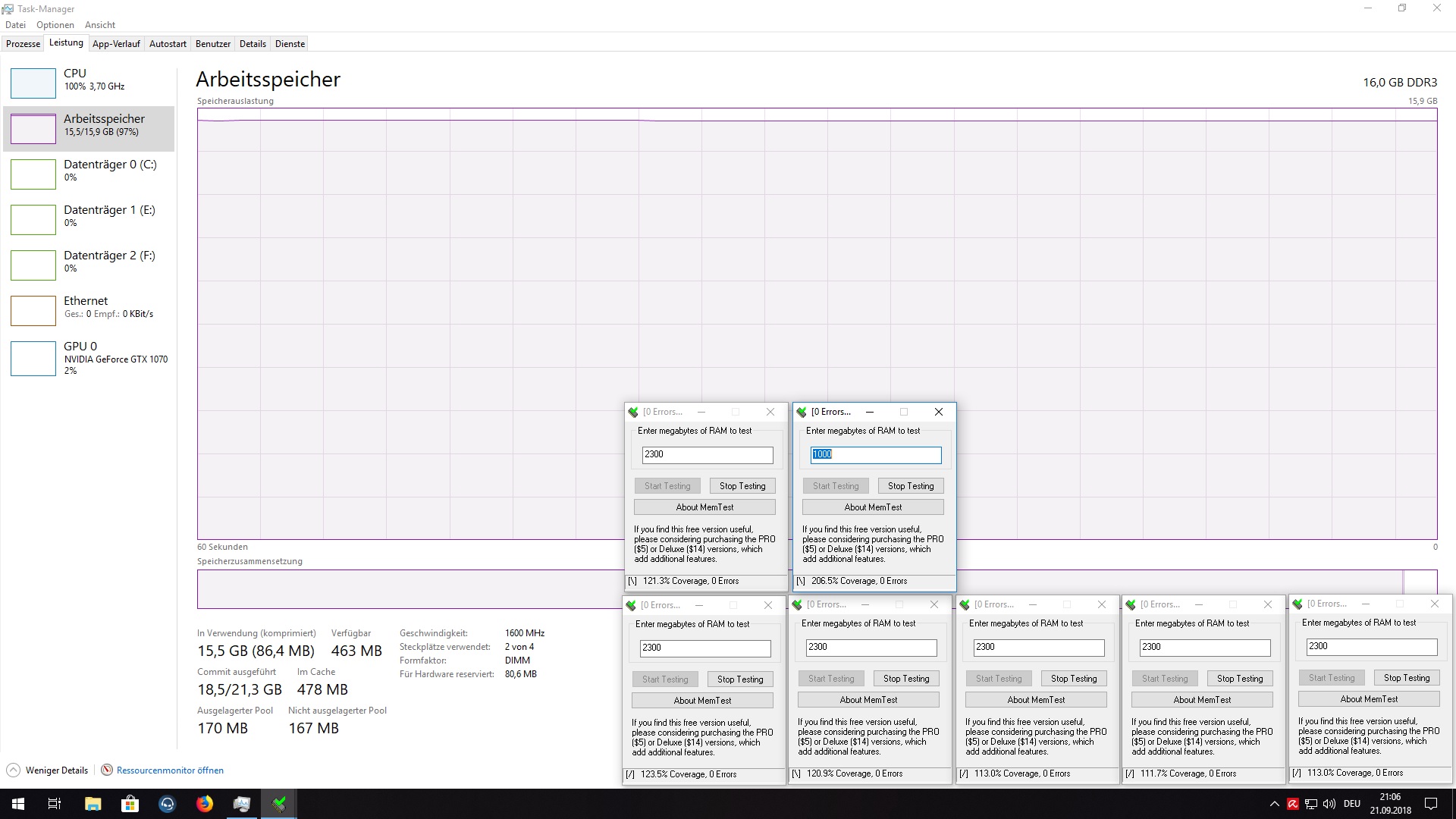

Könntest auch versuchen einen MemTest laufen zu lassen. Ich hatte solche sporadischen reboots auch mal gehabt. Nach einem MemTest stellte ich fest, einer der Speicherrigel war deffekt.
MemTest Version 6.1 habe ich mir heruntergeladen und ich hoffe das ich die Anleitung richtig verstanden habe. Jedenfalls habe ich versucht so viel wie möglich freien RAM (laut TaskManager) zu testen.

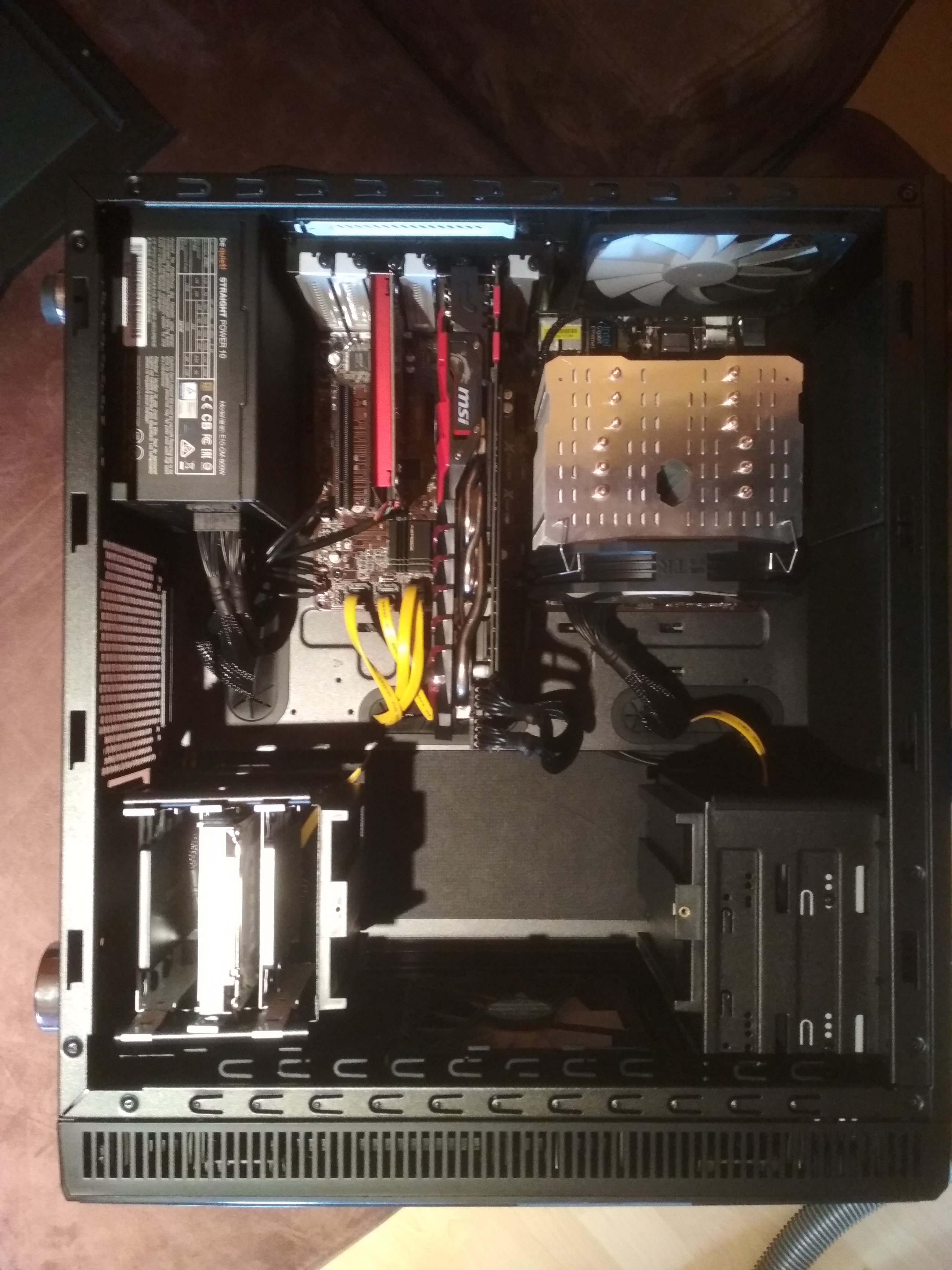

Das Netzteil ist eingetroffen und ich habe es auch direkt eingebaut. Die ganzen Kabel wieder zu verwurschteln ohne den CPU-Kühler abzubauen war doof, aber ging. Nur die Grafikkarte und der Lüfter vom CPU mussten kurzweilig weichen.
Jetzt muss ich natürlich mal ein wenig abwarten und werde nochmals Rückmeldung geben, wenn die Probleme immernoch vorhanden sein sollten oder das Problem jetzt eine Weile nicht mehr auftritt und ich glaube das alles ok ist.

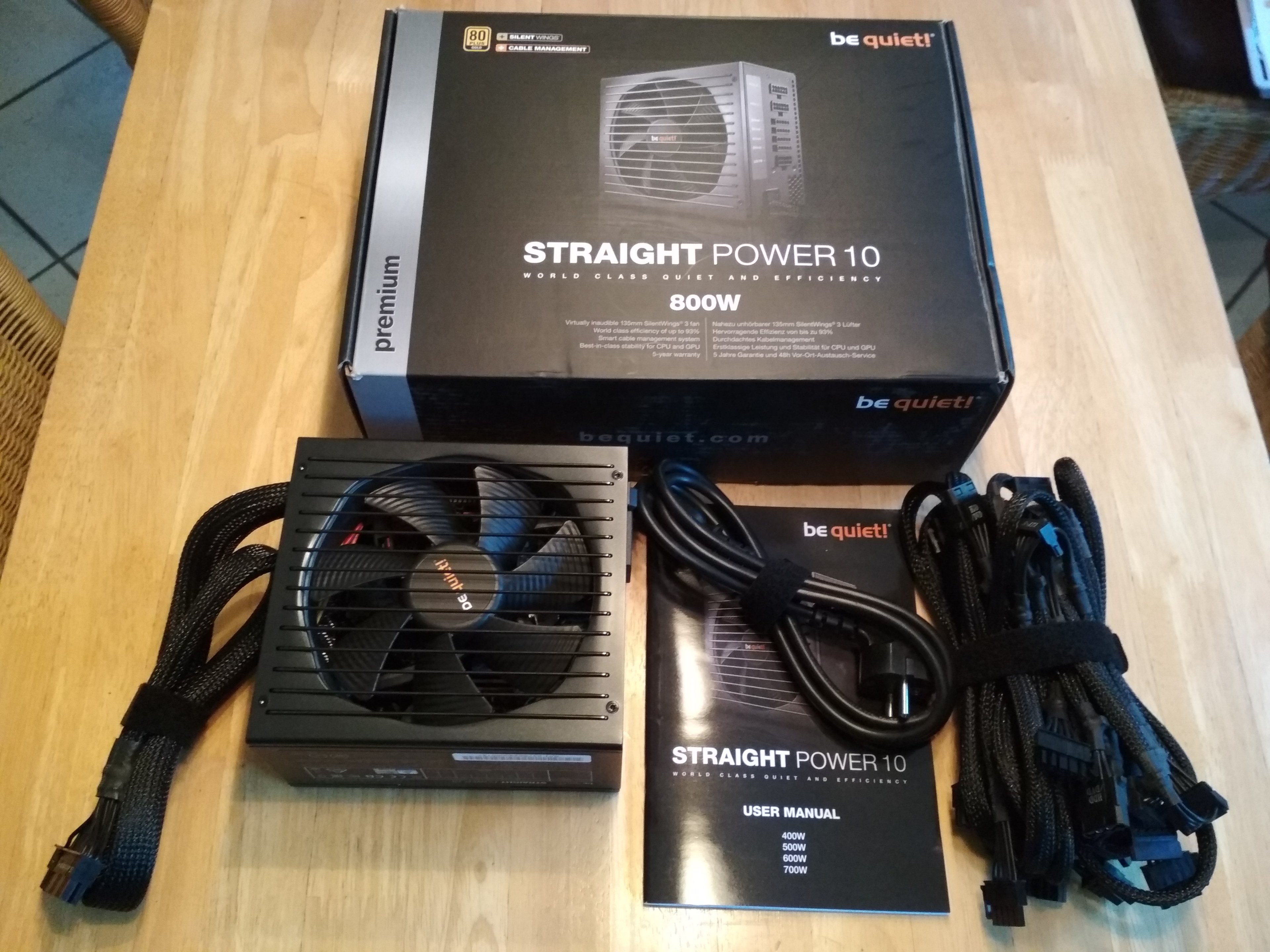

Wie versprochen hier nochmal ein kurzes Update wie jetzt alles verlaufen ist:
Heute kam ein Paket von Listan.
Das eingeschickte Netzteil ist laut Aussage von Listan tatsächlich defekt gewesen.
Als Ersatz für mein Straight Power E9 CM 480 Watt, gab es ein Straight Power E10 CM 800 Watt als Austauschnetzteil zurück. Ein paar leichte Gebrauchsspuren, aber rein optisch fast wie neu. Gerade das innenleben sieht durch den Lüfter betrachtet wie neu aus und absolut sauber.
Vermutlich ein überarbeitetes Gerät würde ich vermuten, da der Karton ein wenig mitgenommen ist, das Siegel vom Karton gebrochen ist, die ganzen Trennwände im Karton nicht enthalten waren und mit Luftkissen-Verpackungsmaterial ausgepolstert wurde.
Das soll auch gar keine Kritik sein, ich wollte nur klarstellen das es sich nicht um ein Neugerät handelt (was ich aber auch nicht erwartet hatte).
Also alles in allem sehr unkompliziert und wie ich finde recht schnell gelöst. Einen dicken Daumen hoch für den Kundendienst! :daumen:
Ich werde das Austauschnetzteil jetzt aber wohl weiterverkaufen, da ich ja wie schon zuvor geschrieben bereits ein Straight Power E10 CM 600 Watt gekauft hatte, welches ja nun auch schon eingebaut ist.
Zumal ich die 600 Watt schon nicht unbedingt benötige, geschweige denn die 800 Watt und zusätzlich habe ich bei dem Neugerät ja auch wieder Garantie. Der potentielle Erlös vom Austauschgerät macht die Sache ja nochmals runder. :p
Hier nochmal zwei Bilder wen es interessiert:
Abschließend nochmals vielen Dank für die Hilfe!
