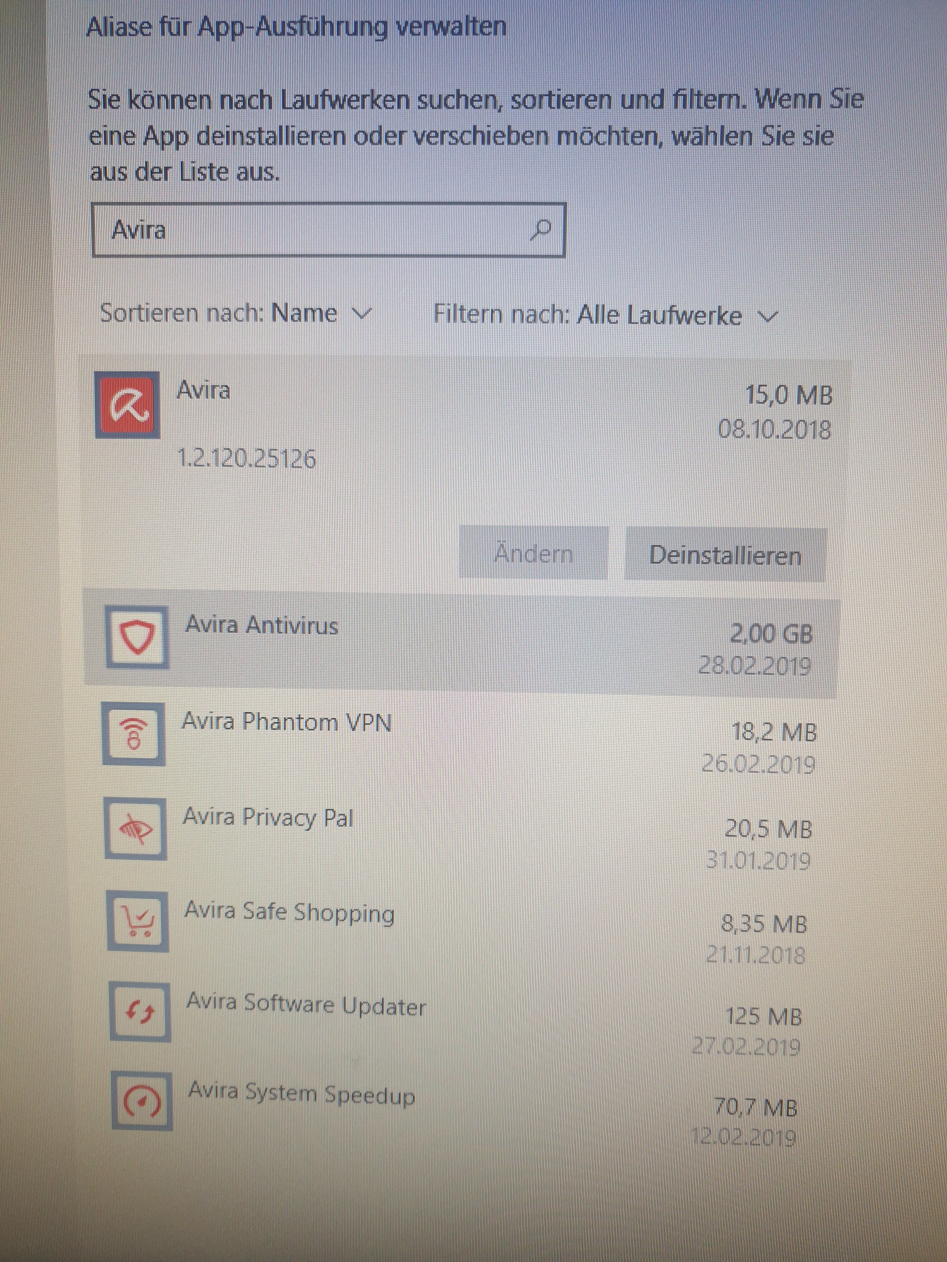

Das hier kam mir auch seltsam vor. Avira Tasks haben sich im Eiltempo bei Prozesse im Taskmanager nach oben gearbeitet.
Zb avira shopping assistent. Was gar nicht nötig war.
Noch dazu kommt, wie man auf dem Bild sieht, dass Avira Antivirus erst heite installiert wurde.
Ps windows is doch auf der ssd hab mich verschaut^^
Na dann nix wie runter mit dem Zeuch. ;)

Jap. Wenns deinstallieren nicht 3h dauern würde und ich morgen nicht um 6 raus muss würd ich fix machen
