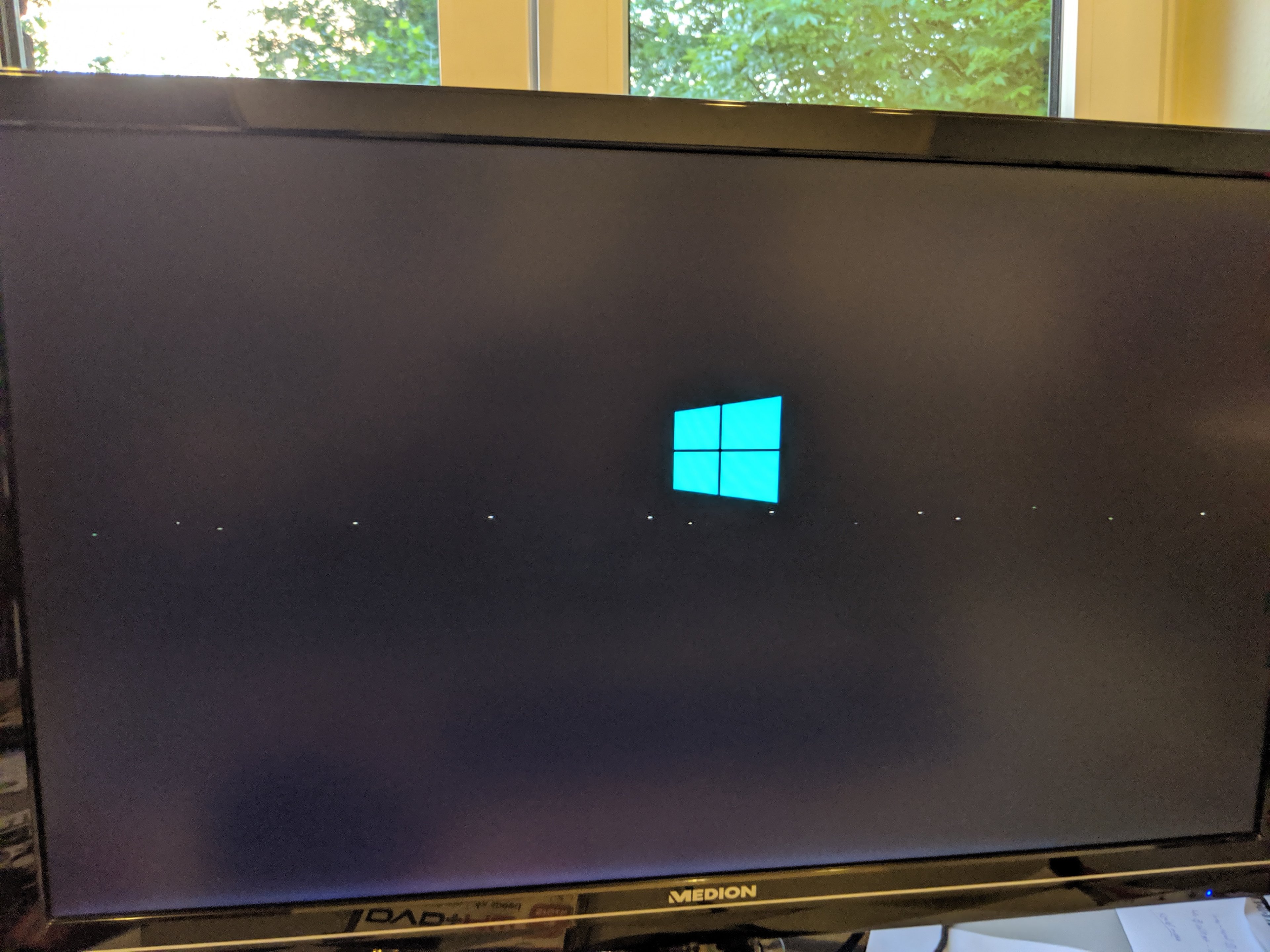

Hallo, ich habe das Problem dass mein PC einen Kurzschluss hatte.. nun ist es so, dass ich eine neue SSD einbauen wollte zusätzlich zu der vorhandenen kleinen SSD und der vorhandenen HDD Platte.. die HDD ist bereits 10 Jahre alt falls das wichtig ist.. jedenfalls habe ich die SSD angeschlossen und sie wurde nicht erkannt. (Sowohl SATA Kabel als sich Strom Kabel waren angeschlossen). Nun habe ich die HDD vom Strom genommen und die SSD wurde erkannt. Dann habe ich die HDD wieder angeschlossen und die SSD wurde nicht mehr erkannt.. ich habe kurz gewartet in der Hoffnung dass sie nach ein paar Minuten wieder erkannt wird aber das war leider nicht der Fall..
stattdessen hat es plötzlich verbrannt gerochen und der PC schaltete sich ab.. Das Stromkabel der HDD rauchte und ist geschmolzen wurde also anscheinend ziemlich heiß..
Nun wird die HDD nicht mehr erkannt, selbst wenn die SSD nicht angeschlossen ist.
Sie dreht allerdings noch und läuft auch, nur wird sie vom Rechner nicht mehr erkannt.. Außerdem zeigt der Rechner beim Hochfahren folgendes Bild an..
Was kann ich nun tun und wie bringe ich sowohl die SSD als auch die HDD ans laufen? Im Rechner sind eine HDD, jetzt zwei SSD's, eine GTX 970 und ein LC Power Netzteil aber auch ein N1996 Mainboard von Medion verbaut.. Auch ein I7 2600 Prozessor ist an Bord.. Was kann ich nun machen?

das teil gleich mal im hohen bogen rausschmeißen .... das hat wenn du glück hast noch andere komponenten mitgenommen wie mal am screenshot sieht

Erstmal danke für all die Antworten. Der PC lief nicht während all das gemacht wurde. Er lief nur als alles bereits angeschlossen war und eben die HDD und anschließend die SSD nicht mehr bzw nur noch einzeln erkannt wurden.. dann habe ich auch einmal Kabel ab und wieder angeschlossen während der PC lief um zu prüfen was wann erkannt wurde aber das wird nicht der Grund für das schmelzen des Kabels sein.. was könnte es mir dem seltsamen Bild dort auf sich haben? Weiß da jemand etwas? Der PC fährt normal hoch nur riecht das Netzteil etwas verbrannt habe ich das Gefühl und eben das komische Windows Symbol kommt anstatt dem normalen sich drehenden Wartesymbol.. Das Netzteil wurde mir damals empfohlen und hat meines Wissens nach Gold Standard sollte also von den verbauten Komponenten her nicht allzu schlecht sein.

Das kann natürlich sein, also würdest du sagen das Netzteil ist nicht mehr zu retten? Es läuft ja durchaus noch.. nur was eben seltsam ist ist dieser seltsame Boot Screen.. und das eben die HDD nicht erkannt wird aber trotzdem anläuft..
