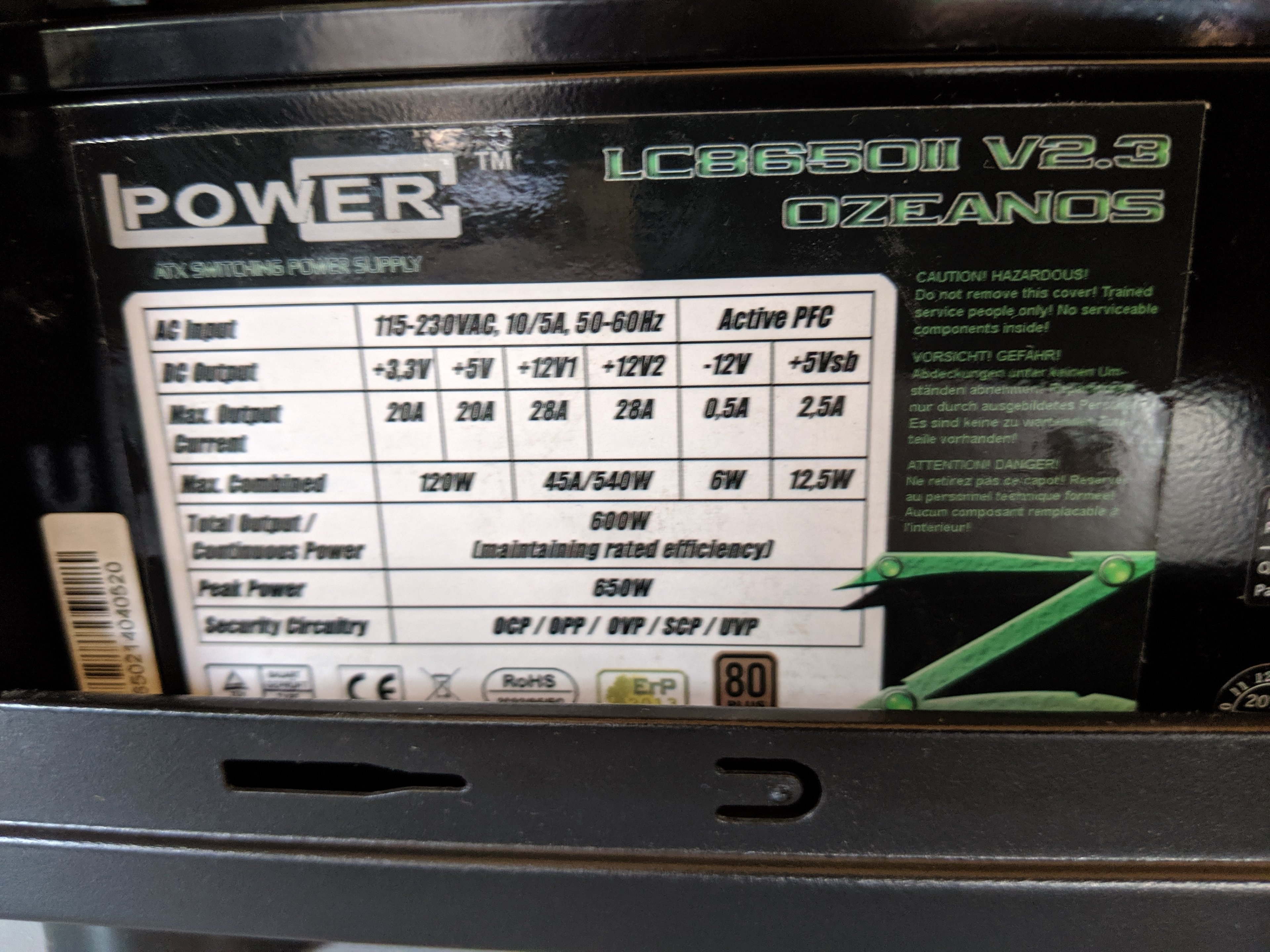

Zum Netzteil: Weg damit. Übrigens ist es nach modernen Maßstäben eher ein 540W-Netzteil, weil da die Belastbarkeit auf 12V entscheidend ist.
Nixdorf schrieb:
Wenn die Daten lebenswichtig sind, kannst du noch eine Sache versuchen: In der Bucht gucken, ob es gebraucht EXAKT das gleiche Modell gibt (nicht nur die gleiche Baureihe, sondern wirklich exakt die gleiche), und dann die Platine tauschen. Mit SEHR viel Glück funktioniert das dann mit dem Rest der alten Platte. Dann die Daten weg kopieren und die Platte nie wieder benutzen.
Warum genau weg damit? Ich meine laufen tut es ja noch

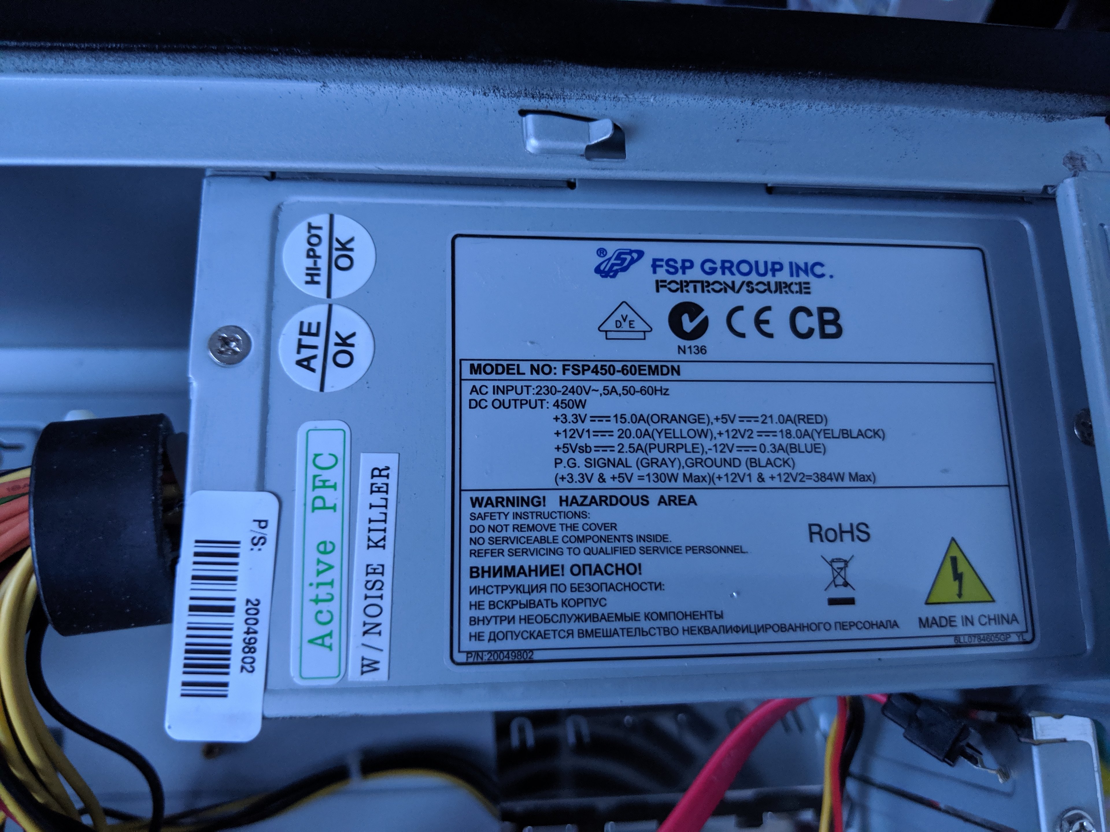

Jetzt hätte ich hier noch ein FSP Group MEDION 450 Watt Netzteil aus dem alten PC liegen.. glaubt ihr ich kann das nutzen bis ich einen neuen PC Zusammenbauen kann oder aber einen neuen fertigen kaufe?
Du bist in einer Gondel über einem Abgrund. Eins von drei Kabeln ist gerade gerissen. Steigst du an der nächsten Station aus, oder willst du ohne Reparatur weiter fahren?
Reaktionen: Tom111222333
