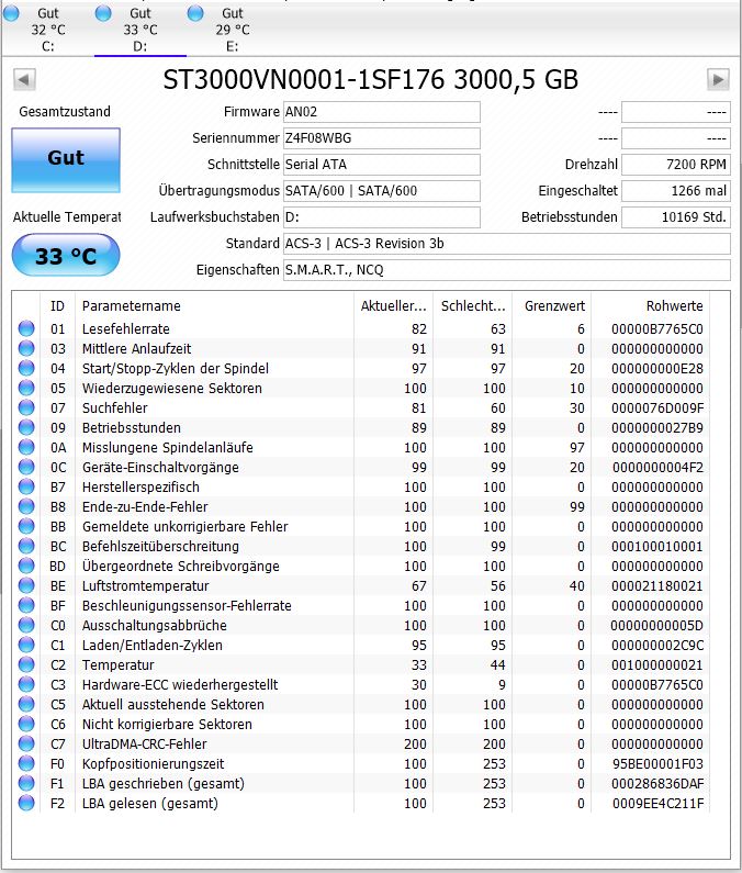

Wirds weniger spektakulär die HDD wohl sein !? Wieviele Betriebsstunden hat die auf dem Buckel ?

Hier dann mal CrystelDisk-Daten:
Firmware AN05 existiert für deine HDD, komme nicht an die ReadMe.txt ran, Download auf unter 40Kbyte/s.:rolleyes:

Ich habe jetzt noch weiter getestet, doch das Problem bleibt bestehen. Was mir nur aufgefallen, ist folgendes. Es fängt an zu ruckeln, das dauert so zwischen 5s - Unendlich. Wenn das ruckeln aufhört, dann geht alles normal. Das Ruckeln kommt aber dann wieder, teilweise jede Minute. Wenn ich nach dem ruckeln, egal ob beim ersten mal oder später, das System neu starte, dann ist das Problem erstmal weg. Kann dann auch gut sein, dass es dann den restlichen Tag nicht mehr auftritt oder erst 3 Tage später wieder.
Ist einfach die Festplatte nicht mehr ganz funktionsfähig? Oder soll ich mal die neue Firmware nehmen?
Das einzige was mir noch bleibt, ist die Festplatte zu tauschen . Das ganze System ist dann getauscht, bin echt genervt.
