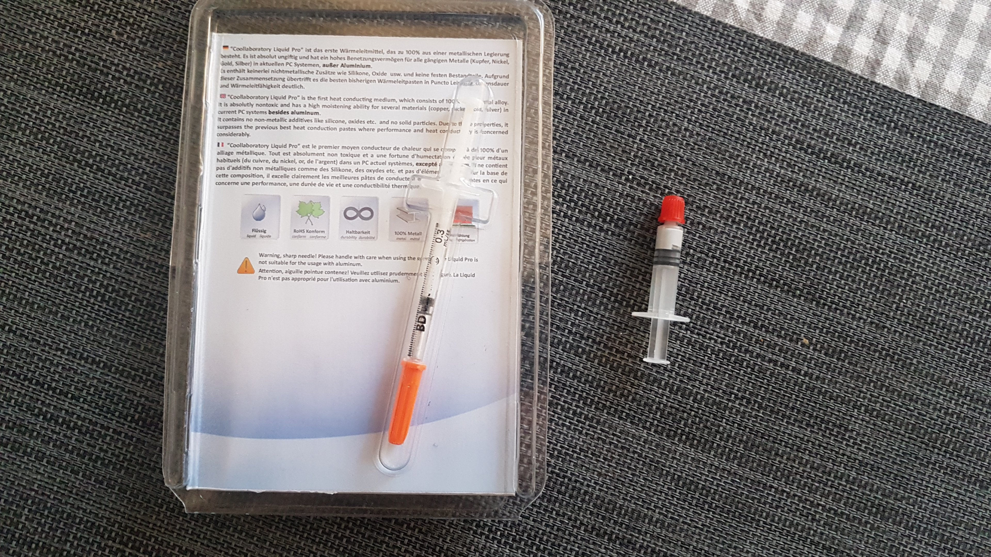

Hab noch die original wlp vom Kühler und noch da die Hälfte vom Liquid Pro.
Was würdest du nehmen?

Ich werd mein Glück heut Abend versuchen und den Kühler abnehmen, reinigen und neue WLP aufbringen.
Nehm ich das Liquid Pro für oder?
Als Hardwarenoob solltest du eindeutig die Finger vom Liquid lassen. Wo ist übrigens die andere Hälfte davon?
Übe erst mal einige Zeit mit WLP und Kühlerab- und anbau.
Kühler sieht von oben aus wie ein Dark Rock 3. Montageanleitung findest du sicher im www.
Die andere Hälfte hat der Computerspezialist meines Vaters verwendet, als er den Rechner zusammen gebaut hat.
