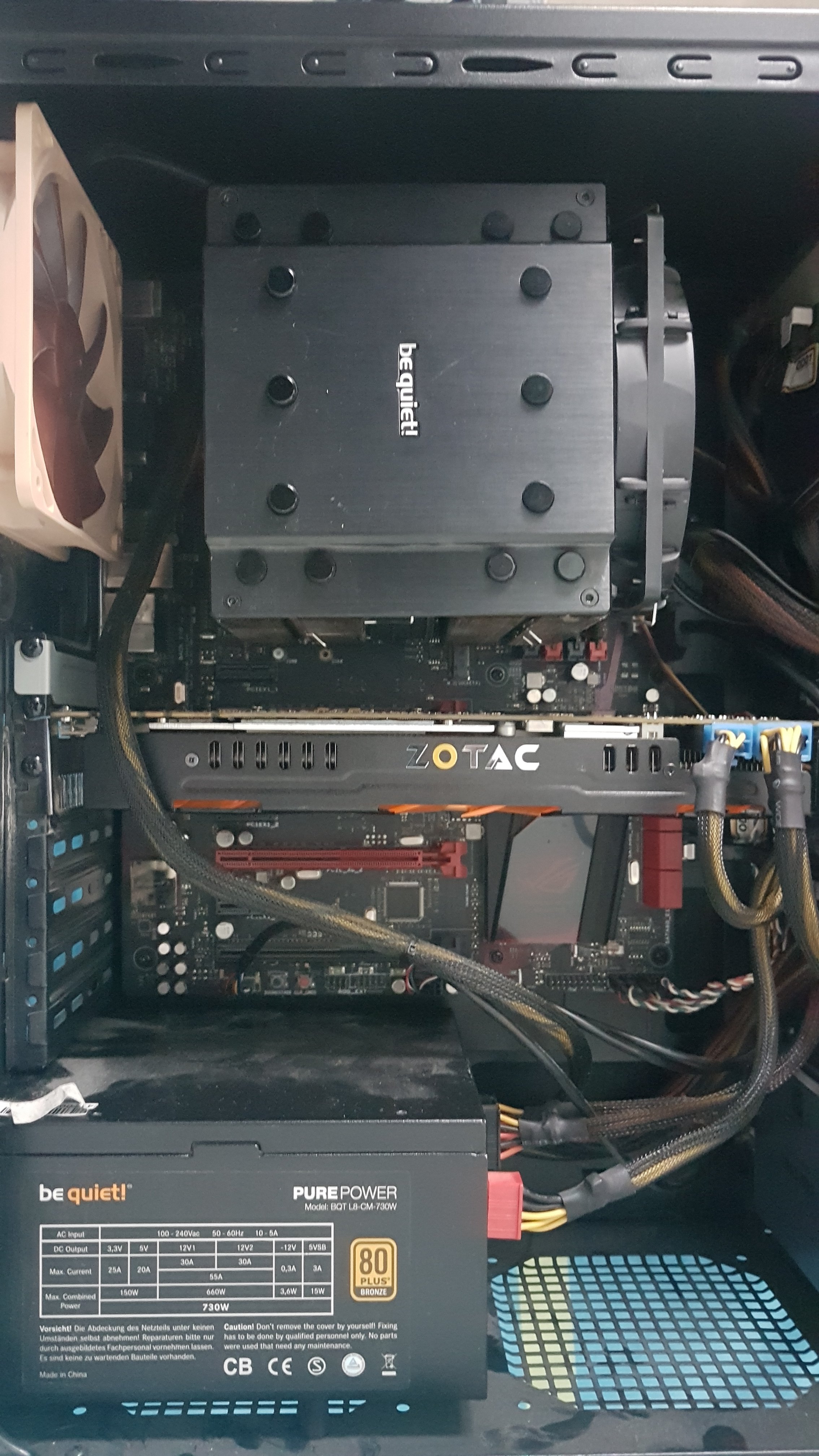

Ich schau mal nach der genauen Bezeichnung des Netzteils.
be quiet! Pure Power 730W
@Gossko:
730W sind aber nicht "knapp 700W". das L8 ist technisch recht angestaubt, sollte hier aber grundsätzlich nicht das problem sein. es sei denn natürlich das teil hat einfach ne macke. kannst du ein anderes definitiv funktionierendes NT an dem rechner testen? wenn es was gescheites ist reichen auch 500W.

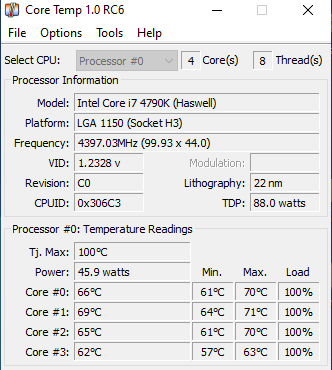

Werde mal die Temperaturen bei Prime95 testen.

guck doch mal was da draufsteht: BQT L8-CM-730W
was mich etwas irritiert ist dass es auch mit der 1660S passiert, die schluckt ja kaum strom. aber wie gesagt, kann einfach ne macke haben, ist ja auch nicht mehr das jüngste und war damals auch kein qualitativer überflieger. ein Pure Power 11 500W wäre ausreichend, wenn es auch teurer sein darf z.b. ein Focus GX, Straight Power 11 oder RMx 2018, 550W.

Temperaturen steigen nicht höher als das unter Prime95

Tut sie doch auch nicht? Manchmal läufts noch 2 std hat er geschrieben..
und guck Dir mal den Verbrauch vom Haswell in dem coretemp screenshot an. 46W bei Prime95-Last? Warum so wenig? Und warum trotzdem 70° Grad max? Kühlung so mies, daß gethrottled wird?

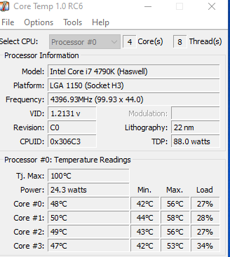

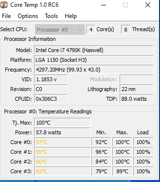

Das war jetzt gerade sehr komisch...
Prime95 und CoreTemp geschlossen. Wundere mich, dass nach 2 Minuten immernoch der Lüfter recht stark läuft. Öffne nochmal CoreTemp und dann stehen die Werte von dem Screenshot.
Zweite Bild dann direkt nach dem Neustart. Kann doch nicht stimmen oder? Die Temperaturen waren vorher ja mehrere Minuten unter Prime95 konstant bei 70° C maximal.

Oh. Bei 58W (immer noch zu wenig für Prime95-Vollast) biste schon bei 100°C !! Da haste meine Throttle-Vermutung schon fast mit bewiesen..
Was willste denn noch? Kühlung ist nicht ok.. glaub mir einfach... saubermachen kostet auch erstmal nichts, null risiko geld zu verschwenden.
