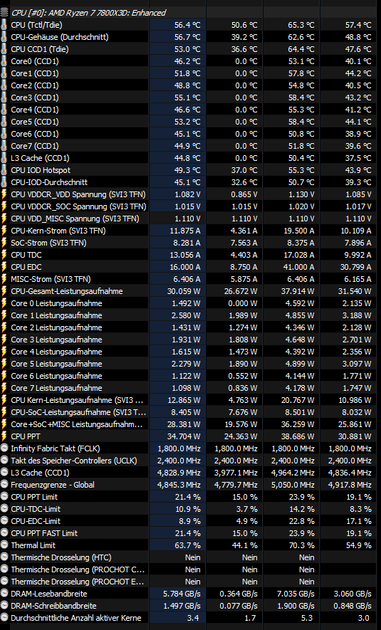

wie wäre es mal mit einem Screenshot von HWInfo mit allen was man auslesen kann? und bitte nicht HWMonitor, wenn dann HWinfo
Guten Morgen,

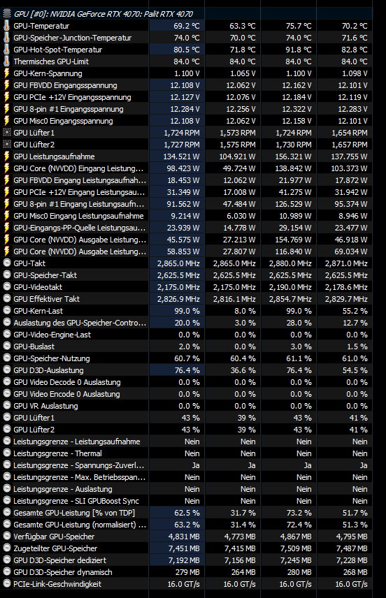

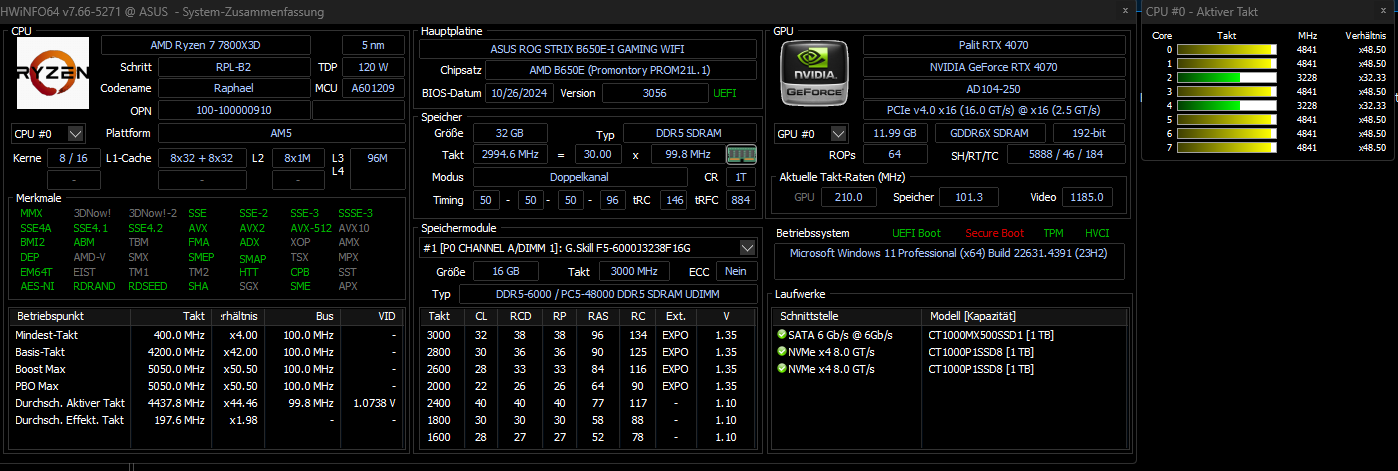

BIOS ist jetzt aktualisiert aber weiterhin keine Besserung. Die Grafikkarte wird zwar erkannt aber nicht genutzt. Hier ein paar Screenshots:

du solltest die HWinfo Screenshots nach einem Spiel oder 3DMark run machen um überhaupt mal die Temperaturen zusehen.
weiterhin solltest du die interne Grafik mal deaktivieren und vorallem die 4070 mal mit einem Displayport Kabel anschliessen und das an der Grafikkarte und nicht am Mainboard.

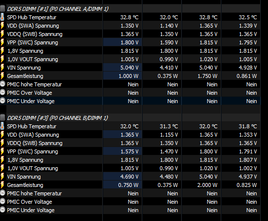

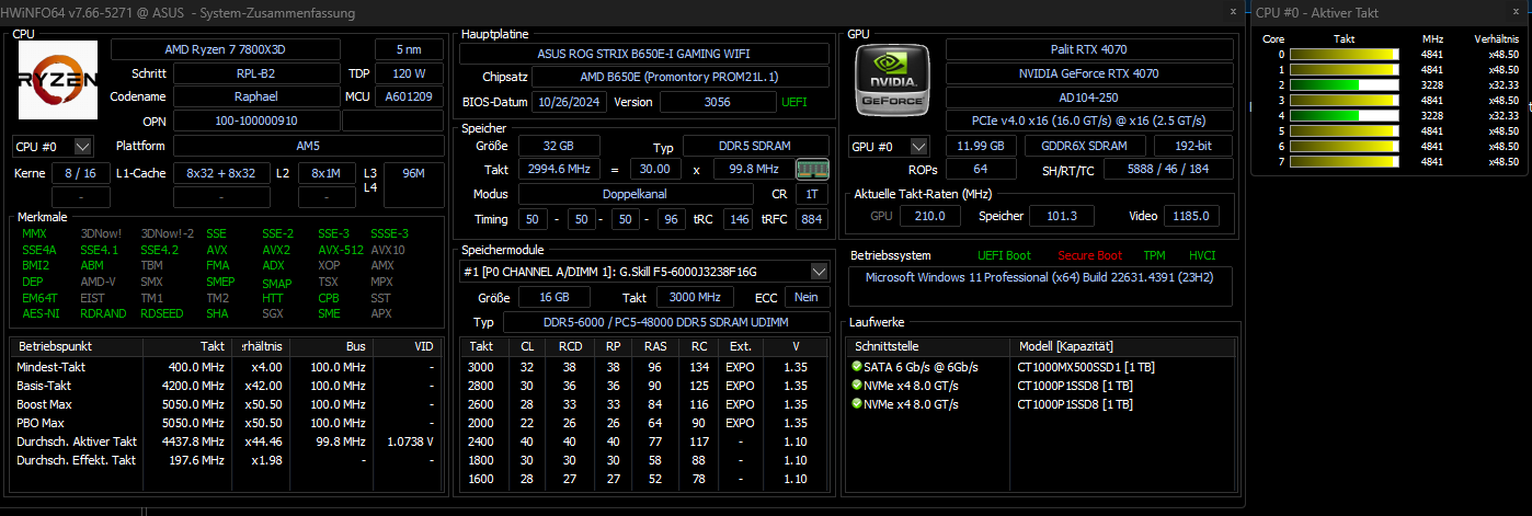

RAM läuft auch nicht richtig - zwar auf 6000 aber die Timings sind komplett daneben

Wie schon angemerkt wurde läuft dein RAM mit sehr hohen Timings. Hast du da manuell auf 6000 MHz gestellt oder das dafür vorgesehene EXPO Profil aktiviert?

So funktioniert das aber nicht ... du musst das dafür vorgesehene Profil aktivieren damit die Timings und vorallem die Spannung angepasst werden.
Ich meinte natürlich einen der Display Port Anschlüsse sorry.
Habe den RAM jetzt von 6000mhz auf Auto gestellt und das Expo Profil im BIOS wieder aktiviert.

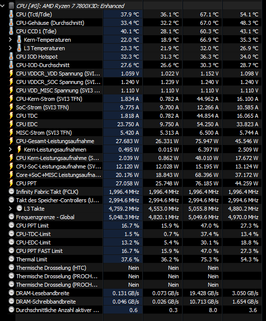

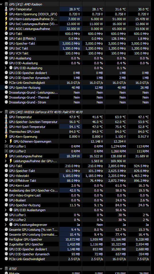

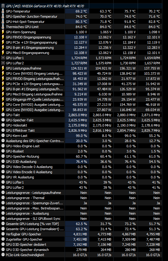

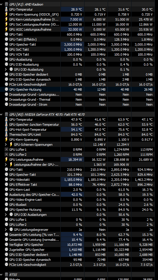

In der Anlage nochmal die jetzigen Werte mit DeadIsland 2 im Hintergrund (auf Ultra WQHD). Habe circa 30 Frames starke Drops und Schlieren bei Bewegungen. Sollte nicht so sein.

Ich habe noch ein bischen nachgeforscht und die PCI-E Geschwindigkeit im Bios von "Auto" auf "Gen 3". Ich meine irgendwo im BIOS gesehen zu haben, dass es auf 4 Stand.
Habe gerade Testweise mal ein Game angemacht und wieder vernünftige FPS. Werde mal Beobachten ob das der Fehler war. Vielleicht lief alle auf Gen 4 und das Riserkabel war ein PCI-E 3 Kabel.
Warum das auf einmal verstellt war kann ich nicht sagen.
