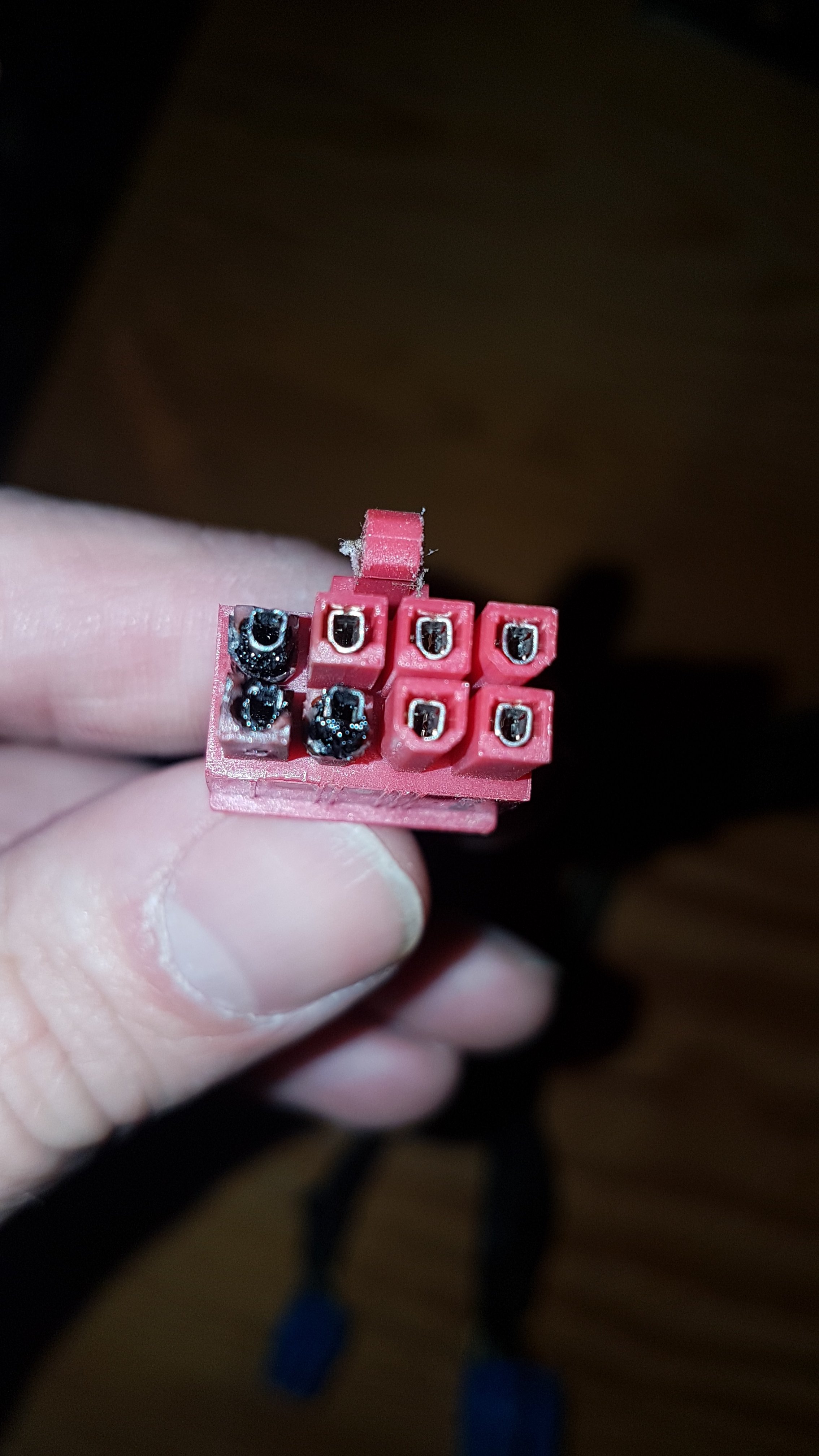

Hab damit begonnen mal die PCIe Kabel zu tauschen. Offensichtlich wohl der Grund des Übels...
Kann ich das neue Kabel einfach in den PCIe 1 Slot stecken?

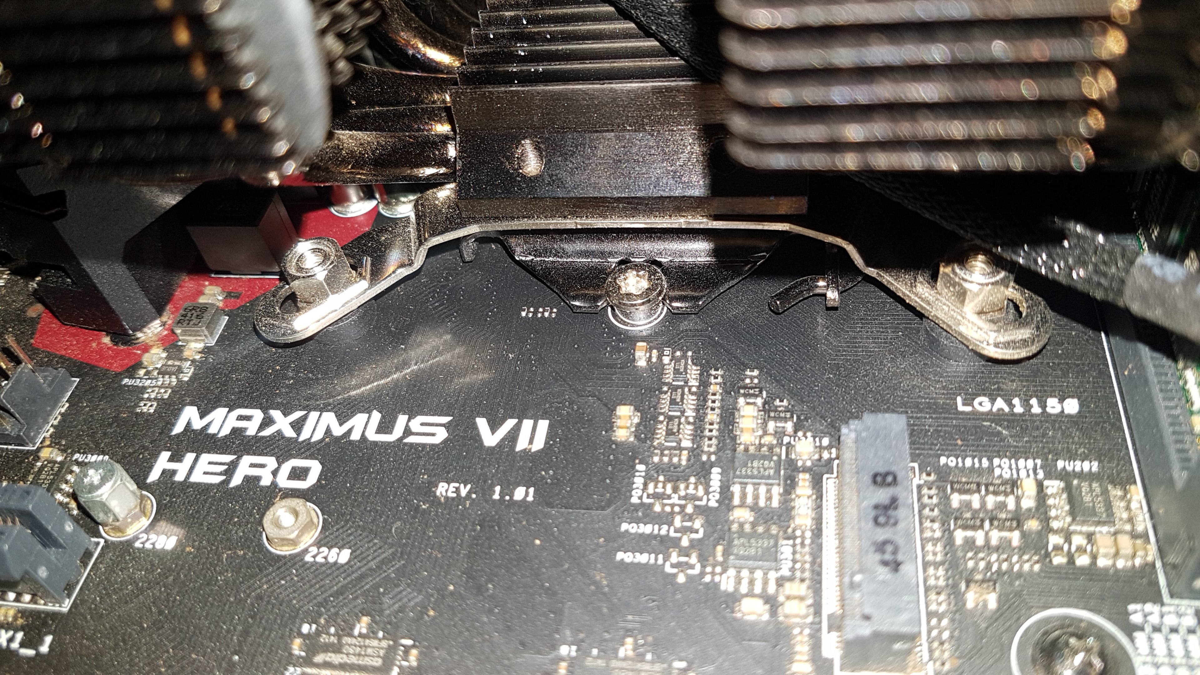

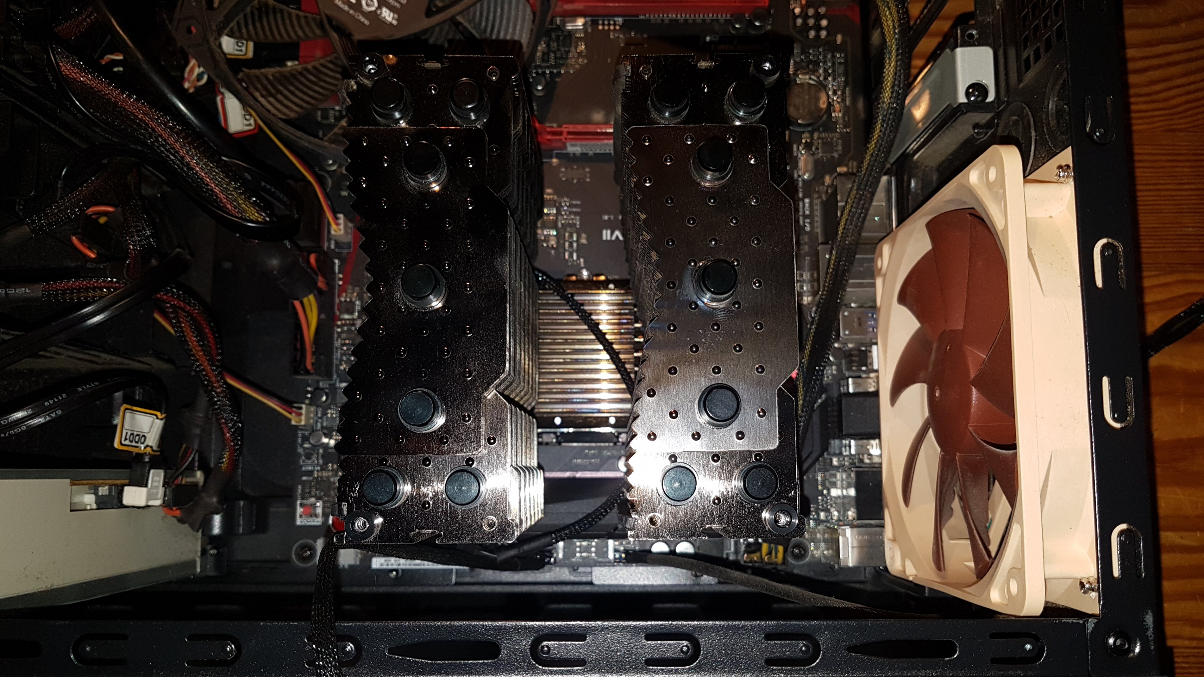

Leider lässt sich der Dark Rock 3 Pro nicht so leicht entfernen. Wird durch 4 Sechskant schrauben fixiert. Wovon ich eine nur lösen kann wenn ich das Mainboard komplett ausbaue...
Akutes Problem ist gelöst. 3D Mark komplett durchgelaufen ohne Absturz!
Wegen des Hitzeproblems bei der CPU werde ich den Rechner dem Spezialisten geben um neue WLP anzubringen.

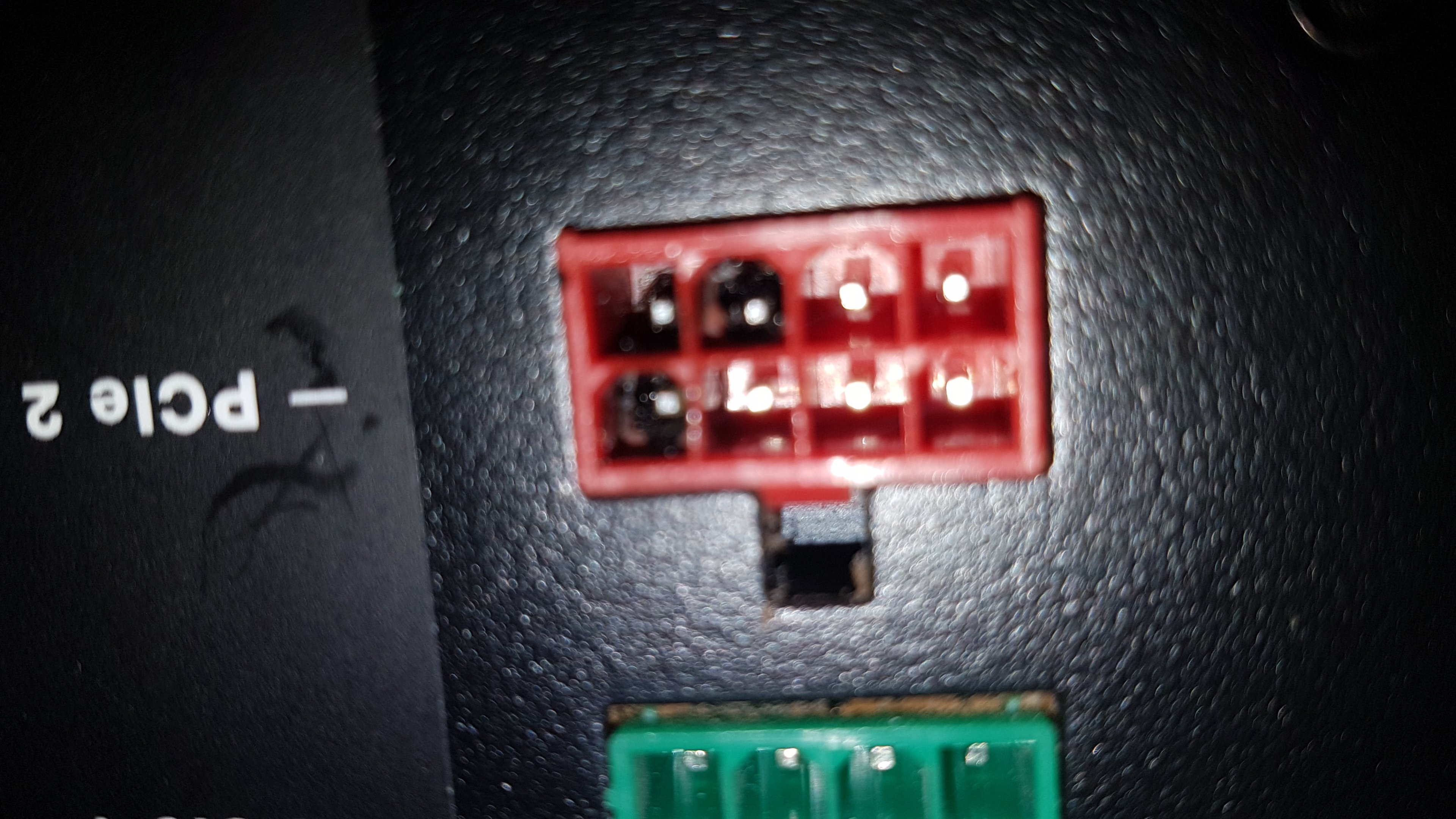

oha, das sieht aber übel aus mit dem stecker. auch wenn es mit dem anderen kabelstrang an PCIe 1 jetzt läuft würde ich das NT ersetzen.
joa, die montage des DRP3 wurde damals auch im CB-test kritisiert.
Denke mal das ist passiert, da der Rechner viel zu lange nicht gereinigt wurde. Da war unten am NT eine ganze Menge Staub und Hundehaare... siehst du da aktuell wirklich noch eine Gefahr, dass einen Tausch notwendig macht?
@Gossko:
staub/dreck außen am NT sollte aber nicht zu sowas führen. ich persönlich würde dem teil jedenfalls nicht mehr trauen.
Ja, da hast schon Recht. Was meinst welches ich da nehmen sollte welches von Preis-Leistung passt? Glaub du hattest das 500W Pure Power genannt?
@Gossko:
jo, hatte ich.
Deathangel008 schrieb:
ein Pure Power 11 500W wäre ausreichend, wenn es auch teurer sein darf z.b. ein Focus GX, Straight Power 11 oder RMx 2018, 550W.
auf OC-orgien würde ich damit wohl verzichten, da kann man durch ne 780ti schon ordentlich strom jagen.
idealerweise schließt du beim PP11 500W den 8pin an PCIe1 und den 6pin an PCIe2 an. hintergrund: PCIe1 hängt zusammen mit 24pin und SATA/Molex an 12V1 (die stärkere von beiden), PCIe2 zusammen mit dem 4/8pin (CPU) an 12V2.
Reaktionen: Gossko

@Prohalso bei mir was es definitiv das angeschmorte PCIe Kabel am Netzteil Stecker.
Seit dem Wechsel läuft der Rechner wieder komplett stabil.
