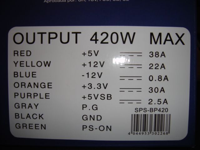

Mein Pc hat unter Vollast 280 Watt mein Nt 420Watt. Noch ein Bild unten...

Edit: Und dein Netzteil hat den Namen 420W auch nicht wirklich verdient. 22A sind schon recht wenig.

Das NT ist eher misst als was gutes. geld für ne top graka aber nix für die sicherheit ausgeben :-/
so 30/32A auf 12V sollten es auf jeden fall schon sein wenn nicht noch mehr.
was für ein NT is das denn?
Ok STFU aber mein Altes, das lediglich 19.5 Ampere auf 12V bringt konnte auch eine x1800 versorgen:mad:
EDIT: und die marke ist Levicom....

Problem das ich bei Dir sehe ist immer noch das Netzteil.
Bei mir lag ein Zettel von ATI Bei der folgendes sagte:
Power supplies with 450 Watt capacity and 30A current on 12V rail is recommended for single Radeon X1900series product.
Radeon X1900 CrossFire config requires 550WATT capacity power supply with 38A on12V rail.
und so weiter. Also da steht ganz klar für die einzelne X1900 braucht man 30A, sauviel m.E.

@stefan: das nt hat doch wieder nur 30A auf +12 (15+15) brauchst doch 32! der unterschied ist zwar lächerlich aber wennst schon ein neues kaufst dann sollte es den strombedarf der X1900 auf jeden fall sicher abdecken
