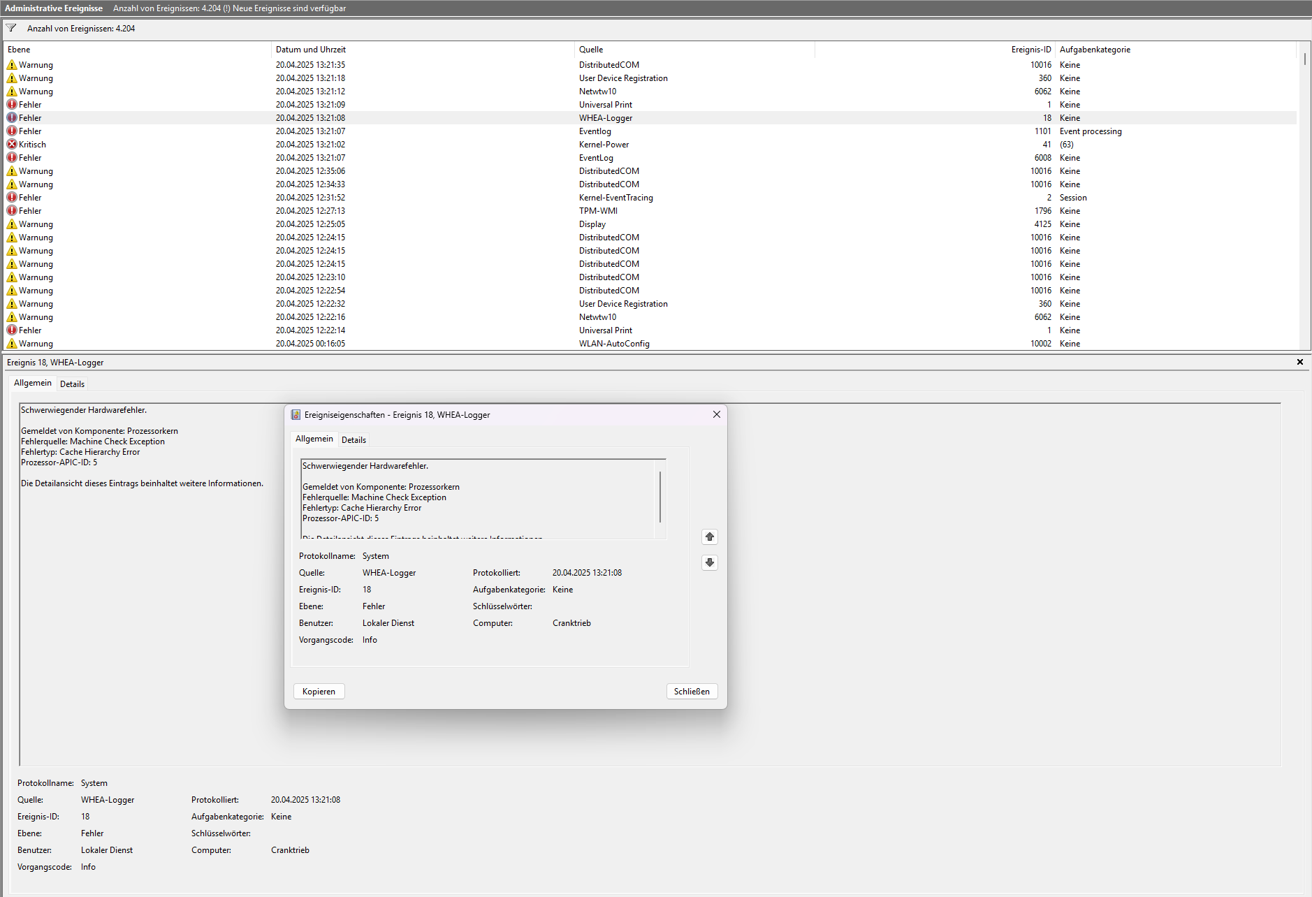

Seit ein Paar Tagen stürzt mein PC beim Zocken ab, aber nur bei WorldOfTanks nach ca 30-60min immer unterschiedlich. Vorher gab es keine Probleme mit anderen Spielen.
Bisher habe ich nur die Ereignisprotokolle gelesen aber daraus werde ich nicht Schlau. Da stoße ich an meine Grenzen meiner PC-Kenntnisse.

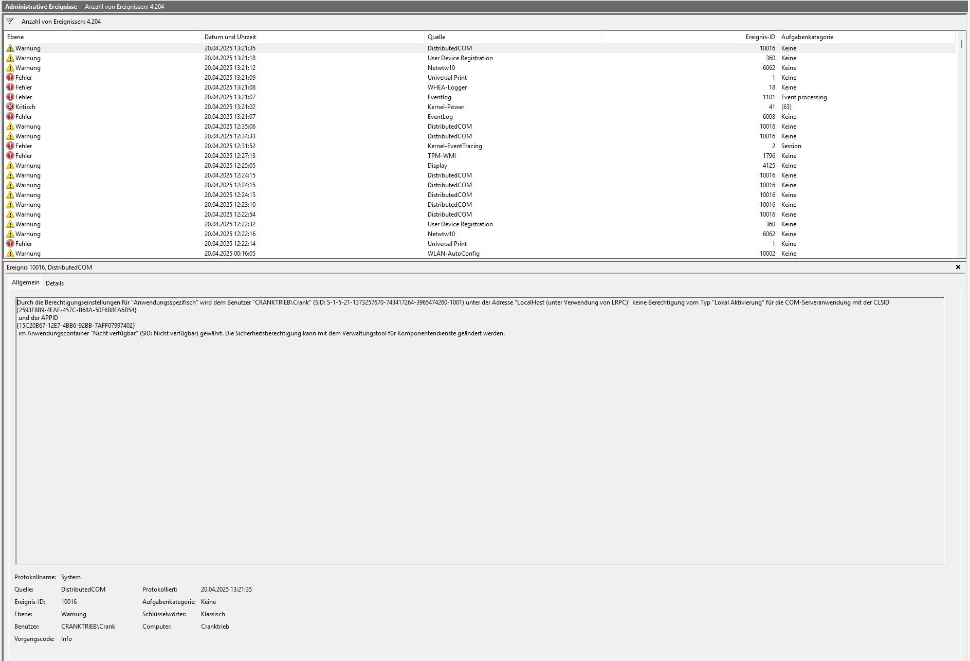

Zudem sind die WHEA-Fehler auffällig.
