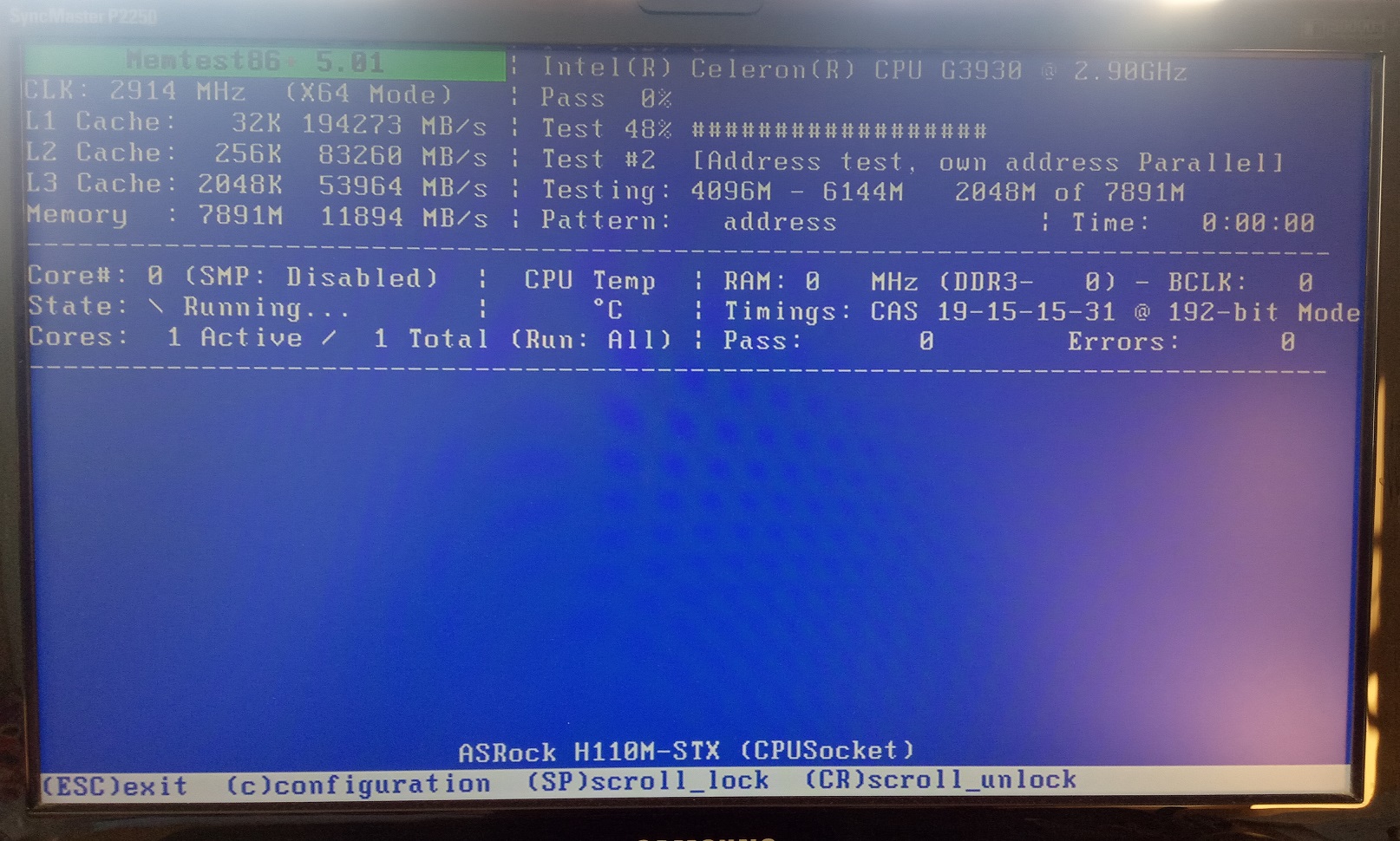

habe das Problem, dass mein System ständig abstürzt (der Bildschirm friert dann ein und ich kann nur noch neustarten). Während der Rechner beim einfachen browsen noch relativ stabil ist, stürzt er insbesondere bei Videotelefonie immer nach wenigen Minuten ab. Manchmal bleibt er schon beim hochfahren einfach hängen.
Temperaturen sind in Ordnung.
Habe auf einer zweiten Festplatte Ubuntu installiert. Auch hier friert der Rechner nach wenigen Minuten Videotelefonie ein. Schließt das Software-Probleme aus?
Wollte jetzt mit einem Live Ubuntu USB-Stick mit Memtest86 den Arbeitsspeicher testen. Hier bleibt der Test nach ein paar Sekunden hängen, und zwar immer bei "Test 48% Test #2" (siehe Foto). Nach 90 Minuten keine Veränderung. Abbrechen mit escape geht auch nicht. Einzig das kleine rote plus oben links blinkt noch.
Habe dann den RAM-Riegel ausgetauscht und Memtest gestartet. Interessanterweise hier genau das gleiche Problem: Es bleibt nach ein paar Sekunden bei 48% hängen.
Dann würde ich den Arbeitsspeicher austauschen. Der dürfte defekt sein.

Habe ich wie geschrieben gemacht. Memtest bleibt an genau der gleichen Stelle hängen.
Ist wohl das Mainboard hinüber?

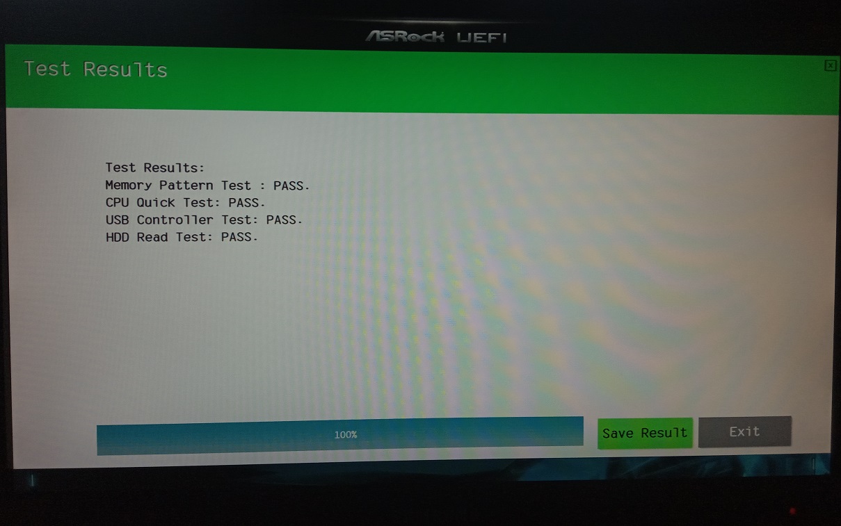

Den PC hab ich vor ein paar Jahren zusammengebaut. Seit wann das Problem besteht kann ich gar nicht so genau sagen. Richtig aufgefallen sind mir die Abstürze erst da ich seit kurzem Videotelefonie mache. Und dabei stürzt der Rechner halt immer nach ein paar Minuten ab.
Im UEFI habe ich nur mal den Lüfter etwas gedrosselt, was von den Temperaturen kein Problem war. Habe jetzt trotzdem auf Werkseinstellungen zurückgesetzt, hat aber auch nichts gebracht.
Dort gibt es auch ein einfaches Diagnosetool, welches keine Probleme anzeigt.
Was mir wirklich komisch vorkommt ist dass memtest bei zwei verschiedenen Ram-Riegeln an der gleichen Stelle abbricht.

Deutet für mich auf Mainboarddefekt hin. RAM hat er ja schon getauscht, bei gleichem Fehlerbild. Daher schließe ich einen RAM-Fehler aus.
Was mich stutzig macht ist, das Memtest immer an der gleichen Stelle abbricht. Daher würde ich noch mal 2 Dinge vorschlagen:
1. CPU ausbauen, Sockel ausblasen/aussaugen und CPU wieder einbauen. Vielleicht ein Kontaktproblem zum Speicherbus.
2. Mach zur Sicherheit noch mal einen Test mit einem anderen Netzteil, um Probleme bei der Spannungsversorgung auszuschließen.
Wenn das nichts hilft, dann Mainboard ersetzen.
