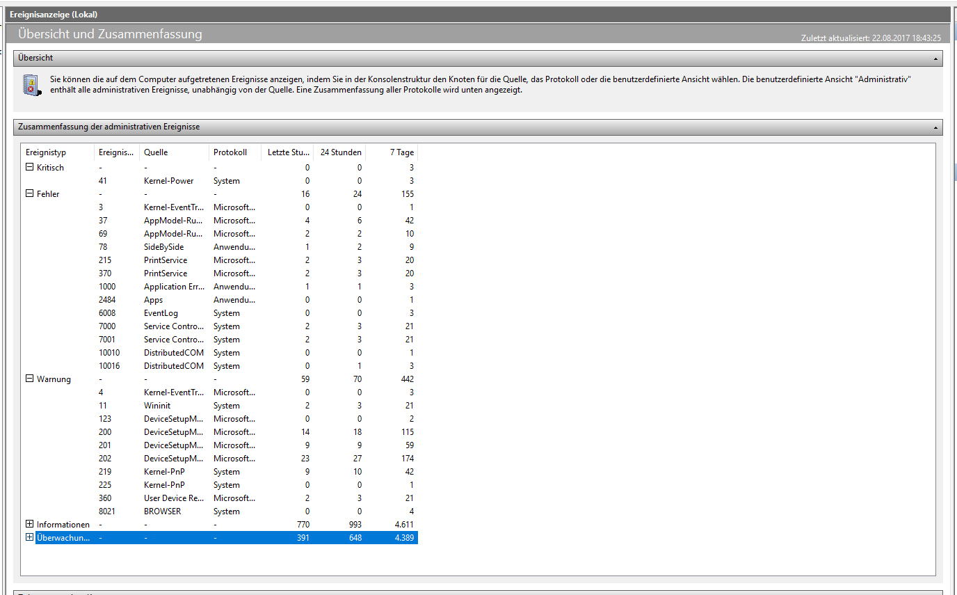

Der Eventlog von Windows gibt mir persönlich auch keinen Aufschluss auf das Problem. Lediglich den Kernel Event 41, der ziemlich sicher daher kommt, dass ich eben den Powerknopf lange drücke und der Rechner eben nicht ordnungsgemäß herunter fährt.

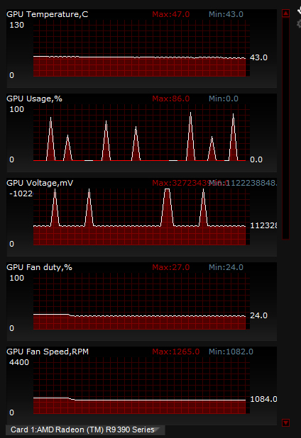

Dabei ist mir allerdings was aufgefallen. Mittels ASUS GPUTweak* kontrolliere ich immer die Graka,
Es gibt eine Anzeige für die sog. GPU Voltage. Bei der 280x sieht das nachvollzibar aus. Dort steht was von max. 1200.0 und min. 850.0. Wobei die 850.0 im Idle sind.
Bei der 390 meine ich mich erinnern zu können, dass die auch mal sowas in der Art angezeigt hat. In letzter Zeit hingegen mit so Freakwerten daherkam ca. sowas -> -33156458434343134.9
Es war 100% ein anderer Zahlenwert, aber es sah so aus und sprengte immer die Anzeige, überlappte mehrfach, etc. Ich dachte mir nichts dabei, da es ja immer mal vorkommt, dass Werte falsch ausgelesen werden,
oder das Programm einfach rumzickt. Da es jetzt aber Probleme gibt und die 280x normal aussehende Werte hat, kann ja ein Zusammenhang bestehen.

Steht was in der Ereignisanzeige oder dem Zuverlässigkeitsverlauf von Windows etwas?
Nichts was ich ermitteln könnte.
Außer wie oben erwähnt gibt es den Kernel 41 Event, der recht wahrscheinlich was mit dem Ausschalten zu tun hat. Hab dazu mal einen Screenshot angehängt.
Der Zuverlässigkeitsverlauf gibt als Kritisch an, das Windows nicht ordnungsgemäß runter gefahren wurde.
Die Zeitstempel entsprechen dabei den Abstürzen. Das andere kritische was er anmerkt ist, dass die Helper.exe der Battlenet App nicht geht und einmal ist die svchost.exe abgeschmiert, aber da ist der Rechner nicht abgestürzt. Nja, darüber find ich nichts.

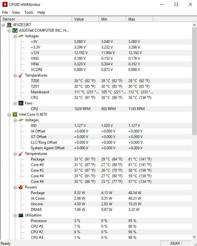

Laut HWMonitor gleiche Spannungswerte, wie mit der anderen Grafikkarte. (Bild im Anhang)
GPU Tweak gibt nun allerdings wieder Freakwerte (Anhang) aus. Im Wattman weiß ich leider nicht, wie man da die Spannung ablesen könnte. Man kann sie einstellen, aber no way. ^^ Da spiel ich nicht dran rum.
