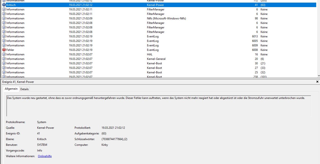

Nun zu meinem Problem: Der PC läuft ganz normal und ich kann alle Spiele und alle Anwendungen ausführen. Seit einigen Tagen habe ich komplette Abstürze und es kann nichts mehr auf dem Desktop angeklickt werden, aber die Maus lässt sich noch bewegen. Es hilft dann nur noch ein Neustart, da die Programme / geöffneten Anwendungen nicht mehr reagieren. Nach einem Neustart ist alles behoben und ich kann wieder alle Anwendungen benutzen. Dieser Fehler wiederholt sich ständig, ich habe sonst, auch in Spielen keine Probleme und alles läuft ruckelfrei.
In den Windows-Protokollen unter Windows 10 kann ich leider nicht sehr viel erkennen und sagen ob dort etwas von Wichtigkeit drinsteht. Hast es vielleicht etwas mit dieser Ereignis-ID 41 auf sich? Ich habe auch nochmal ein Bild mit ran gehangen...
Hier ein Beispiel dazu:
"Bei einem Auslagerungsvorgang wurde ein Fehler festgestellt. Betroffen ist Gerät \Device\Harddisk2\DR2." <---das war heute am 19.03.2021 unter "Windows-Protokolle" -> "System"
Hat jemand einen Rat für mich woran es liegen könnte? Ich bin einfach nur genervt, dass es mir immer wieder passiert und mir fällt leider nichts mehr dazu ein :(

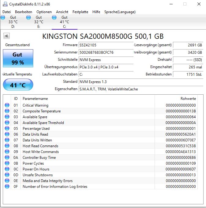

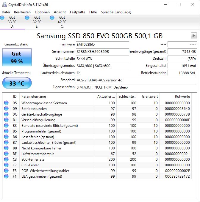

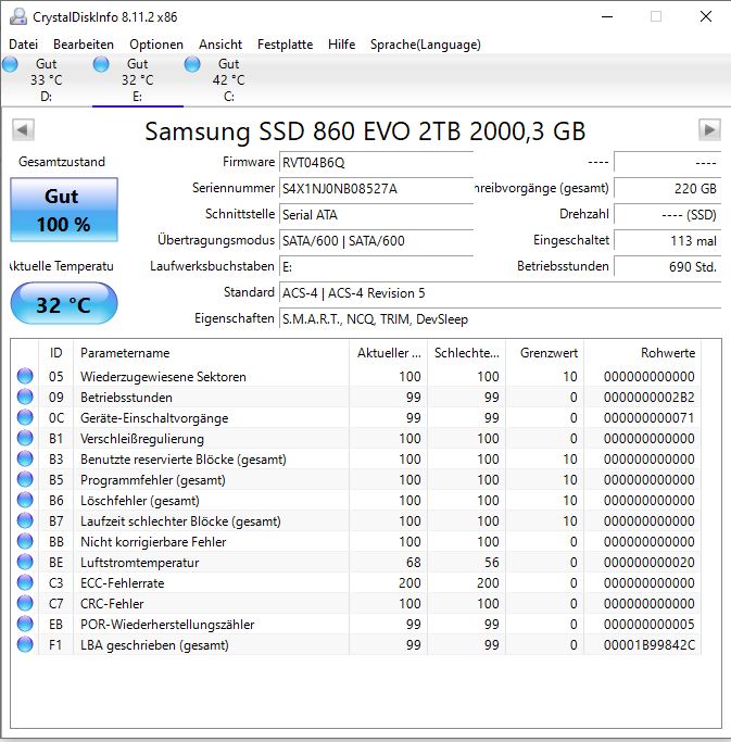

Hey, danke erstmal für deine Antwort.
Ich wusste jetzt nicht wie lange ich dieses Memtest laufen lassen sollte
hier die Dateien dazu im Anhang
Ein sehr sehr freundlicher Benutzer hier im Forum hat mir noch den Tipp gegeben, dass ich die Energieoption bei Windows 10 mal auf "Nie" stellen sollte für die Festplatten... habe ich auch getan 😄

Silver Server schrieb:
Der Memtest läuft 4 Pass.
Auf Deinem Bild ist erst Pass 1 zu sehen.
Okay, das wusste ich natürlich nicht, ich werde das bestimmt die Tage nochmal tun. Ich hoffe aber das mit dem Energieoptionen hat mein Problem gelöst, das wäre natürlich sehr gut. Danke für die Hilfe bisher.
