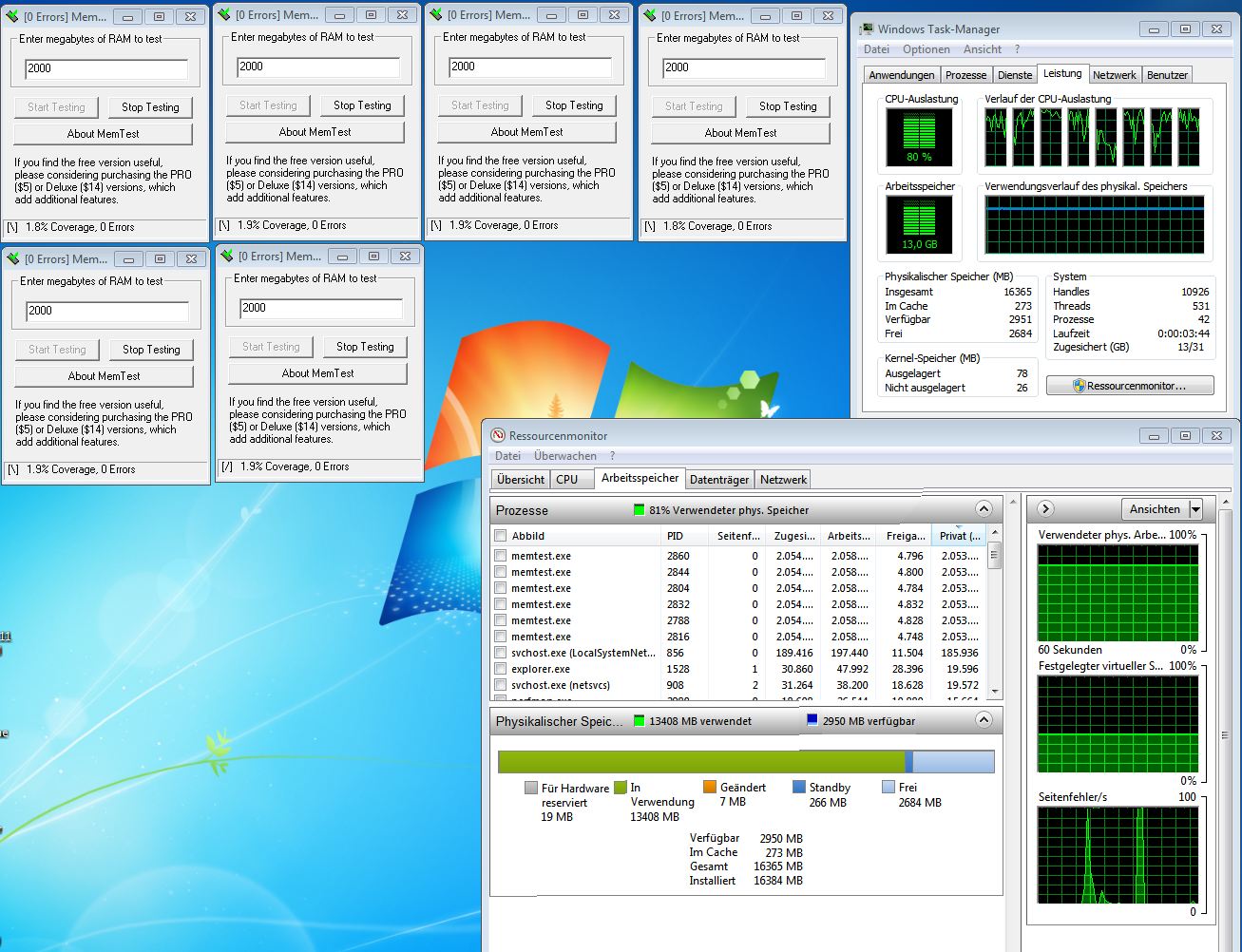

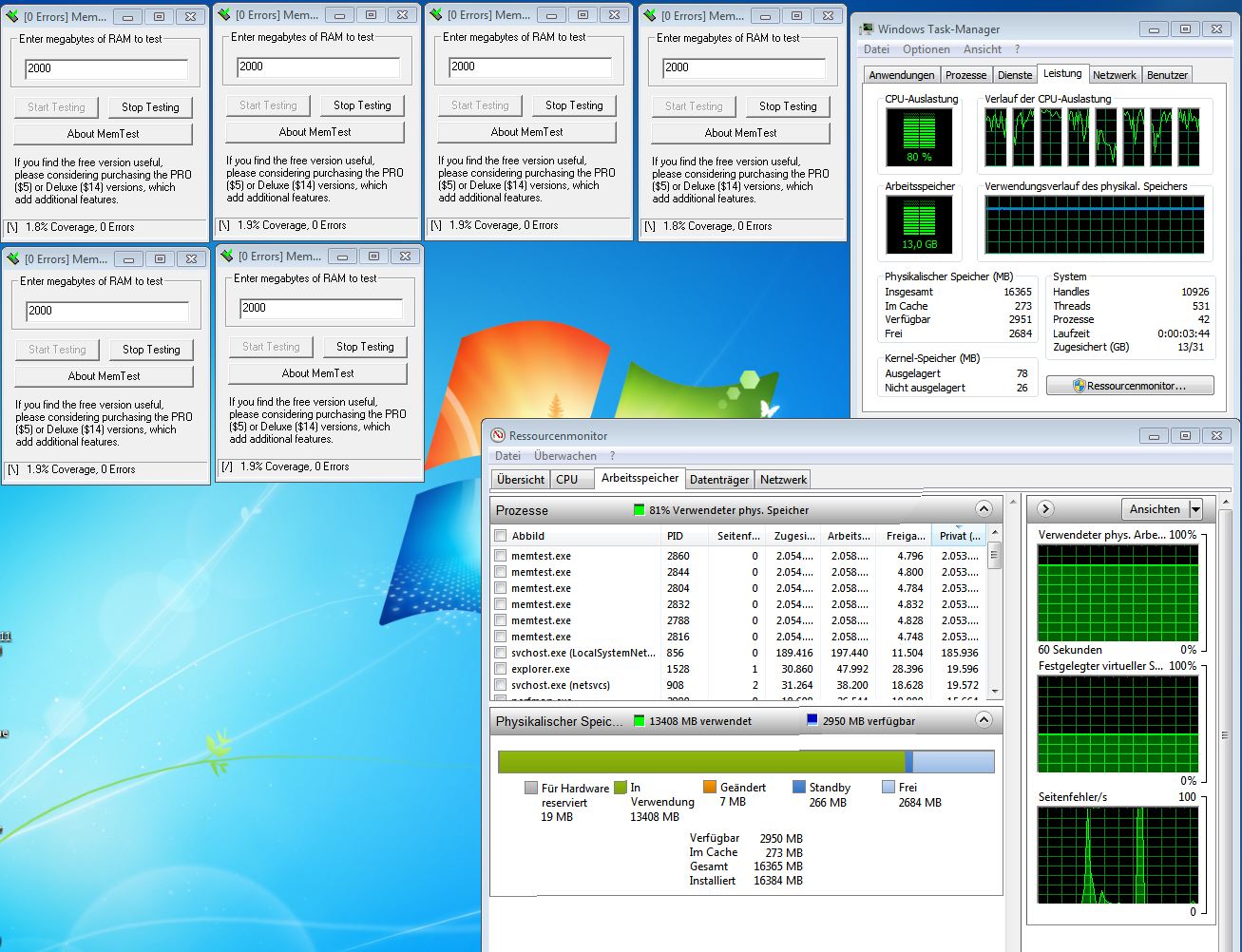

Bei eben diesem Programm ( auch wenn der PC so stark belastet ist- MSE und Chrome ) stürzt der Rechner ab, im Falle der Aktion im Bild nach wie gesagt 1-2Min

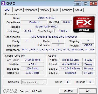

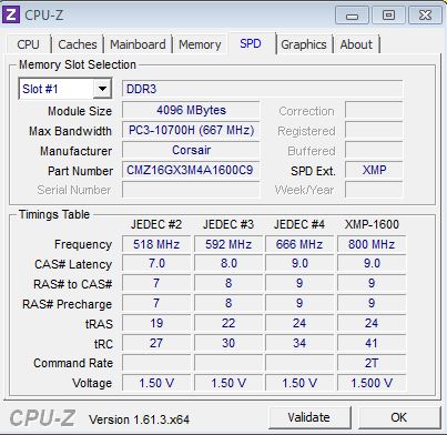

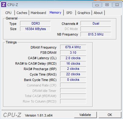

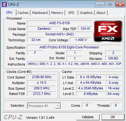

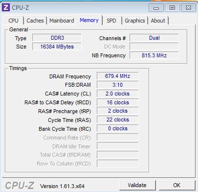

Die Anzeige unter Memory ist interessant.
Da stimmt nämlich fast gar nichts.
Da sollte was von 9-9-9-24-34, so um den Dreh rum, stehen.
Die Northbridge-Frequenz sollte 2200MHz sein.
Übertaktet ist der Prozessor wohl auch.
Bus Speed steht aus 210MHz.
Stehen die Werte auch so im BIOS?
