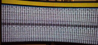

Nun das gleiche Spiel wieder, wenn der Fehler auftritt sieht mein Bildschirm so aus:
Danach startet er sofort ins BIOS. Vom BIOS aus kann man auch nicht in Windows booten, man muss den PC neu starten. Dann geht es wieder (wie lange auch immer).

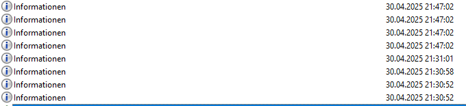

Im EventLog steht leider kaum etwas :
Der Absturz war um 21:31, ich habe den Rechner bis 21:47 im Bios gelassen und war am Handy.

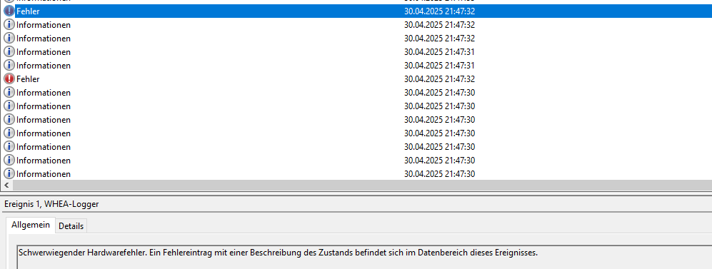

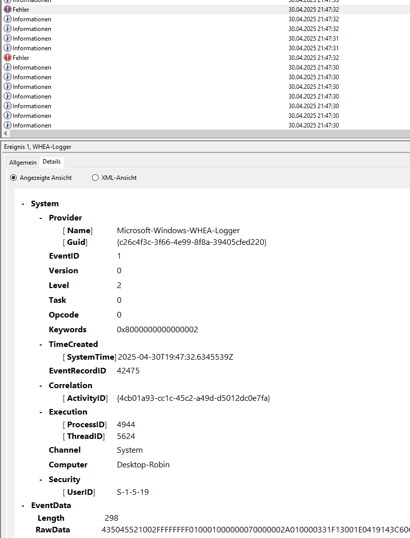

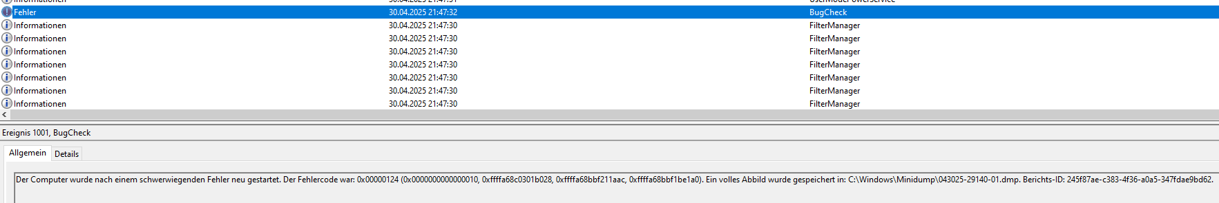

Als ich den PC dann per An/Aus Knopf aus gemacht hab kamen noch folgende Fehler:
RawData: 435045521002FFFFFFFF010001000000070000002A010000331F13001E0419143C60C1835215A74887D114D9467D7765000000000000000000000000000000008D7C2157665EFB4480339B74CACEDF5B03F83300702E884E992C6F26DAF3DB7AFADA2AEF04BADB01080000000000000000000000000000000000000000000000C8000000620000000003020001000000000000000000000000000000000000000000000000000000000000000000000001000000000000000000000000000000000000000000000053544F52504F5254010062000000030001000500110000007E22654ADCDDEE119011806E6F6E6963730074006F0072006E0076006D006500000000000000000000000000000000004E564D6520202020004B494E4753544F4E20534B433235303000
