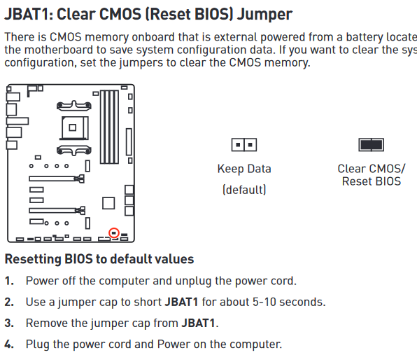

Bootet dein Rechner gleich wieder beim ersten mal, wenn du ein CMOS clear genau nach Anleitung gemacht hast?

Mache den CMOS clear am besten genau nach Anleitung deines Mainboard- Handbuches, meist durch kurzes Überbrücken der beiden dafür vorgesehen Metallstifte bei ausgeschaltetem und stromlosen Rechner.
https://de.msi.com/Motherboard/B450-GAMING-PRO-CARBON-AC/support#manual
Das Rausnehmen der Batterie, auch bei 10 Minuten, garantiert nicht unbedingt einen korrekten CMOS clear.

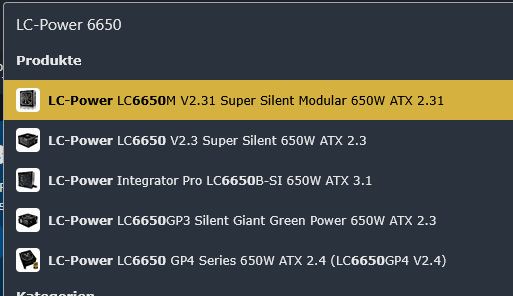

Ansonsten bleibt nur das Netzteil, wie alt ist das? Und welches genau?
@PonJoe Netzteil vor nichtmal 6 Monaten gekauft.

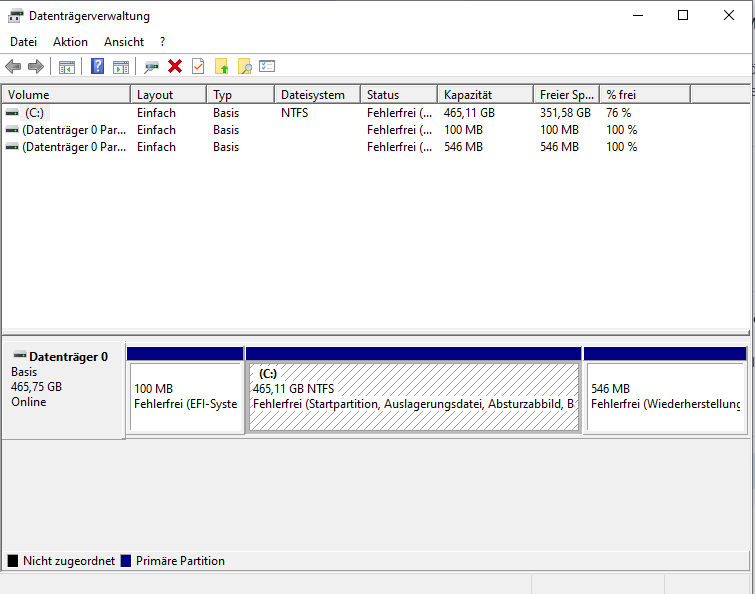

Sollte der PC aktuell laufen, bitte einen Screenshot der Datenträgerverwaltung.
Pc läuft grad wieder aber die ssd die grad drin ist, ist viel zu alt mit der neuen will er nicht starten und sobald ich 2-4 Riegel rein mach startet er such nicht.

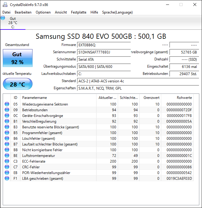

Bitte DTV-Screenshot.
Die Samsung sieht doch noch GUT aus.

Datenträgerverwaltung Screenshot ist immer noch interessant.
