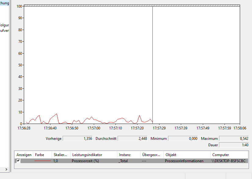

zeig mal den zuverlaessigkeitsverlauf.

Das?
