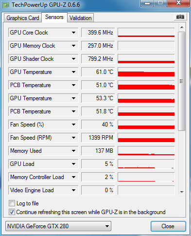

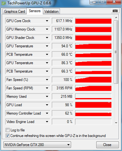

http://gpuz.techpowerup.com/12/11/05/6u2.png
http://imageshack.us/f/197/bildh.png/
(:Hier noch von CPUCool die Registrierung während Furmark.) Jede Erhebung 1 Start, habe es insgesamt wie man sehen kann 3 mal gestartet 2mins lang.
Hoffe das ist das was ihr wolltet, habe das Programm 2 Minuten laufen lassen und sofort nach dem Beenden den Screenshot gespeichert. Maximaltemperatur wurde mir 94 Grad angezeigt.
Edit: Habe den Link nochmal ersetzt, da der Screenshot nicht gestimmt hat, jetzt ist er korrekt und man sieht die Erhitzung.
Du kannst jederzeit auf max-Temp Anzeige umstellen, dann bleibt dort der höchste Wert stehen... - kannst es immer noch wenn du in der Zwischenzeit GPUz nicht geschlossen hast.
94° sind schon eine Hausnummer, wobei es für Furmark noch OK ist - kannst es vll. noch über 5min testen um sicher zu gehen, dass keine 100° erreicht werden ( maximum sind für diese GPU 105° zugelassen ).
