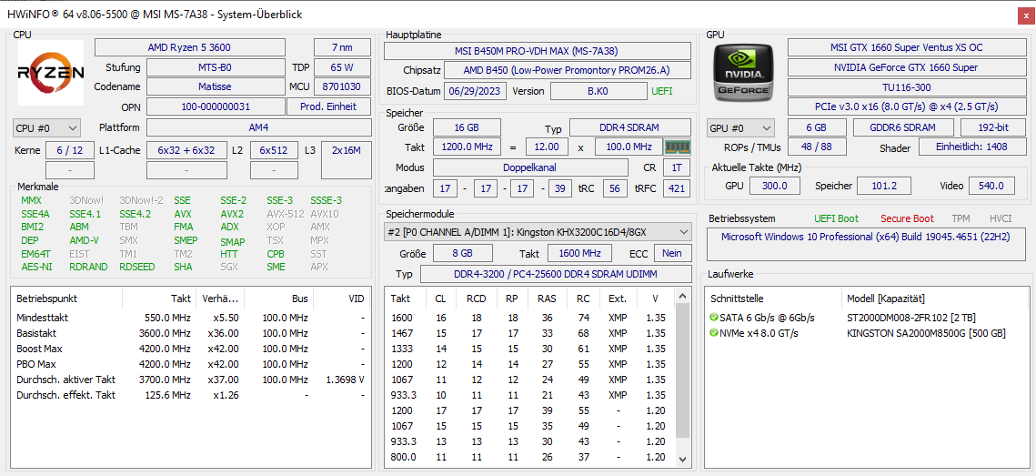

Nützlich wären Informationen zu den Temperaturen von CPU und GPU. Dafür am besten mal die Sensoren von HWiNFO auslesen, optional auch GPU-Z für den Temperaturverlauf inklusive Hotspots bei der Grafikkarte.
Ansonsten ist auffällig, dass dein RAM anscheinend nur mit 1200 statt 1600 MHz läuft, also nur 2400 statt 3200 MT/s. Das deutet darauf hin, dass du das XMP-Profil nicht geladen hast. Das wird zwar nicht die Ursache für diesen Fehler sein, sollte aber nach Möglichkeit im BIOS geändert werden.

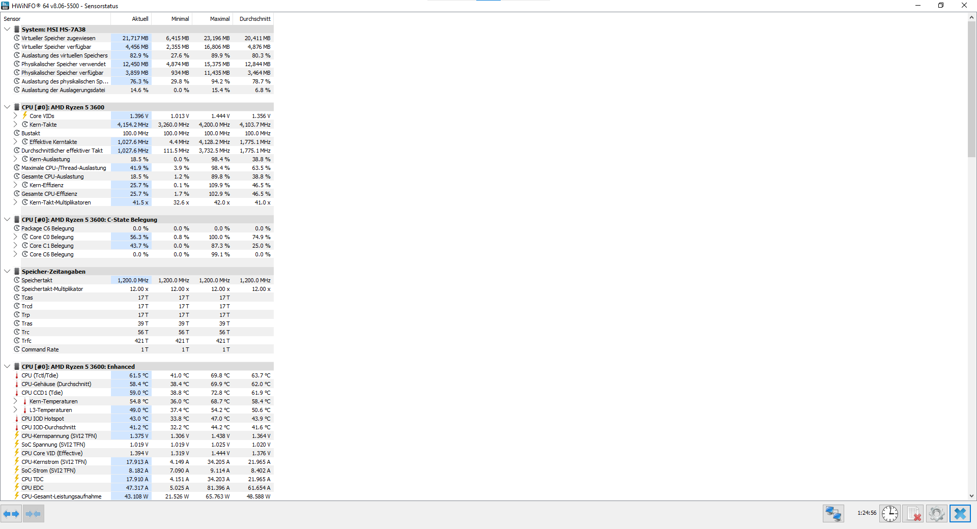

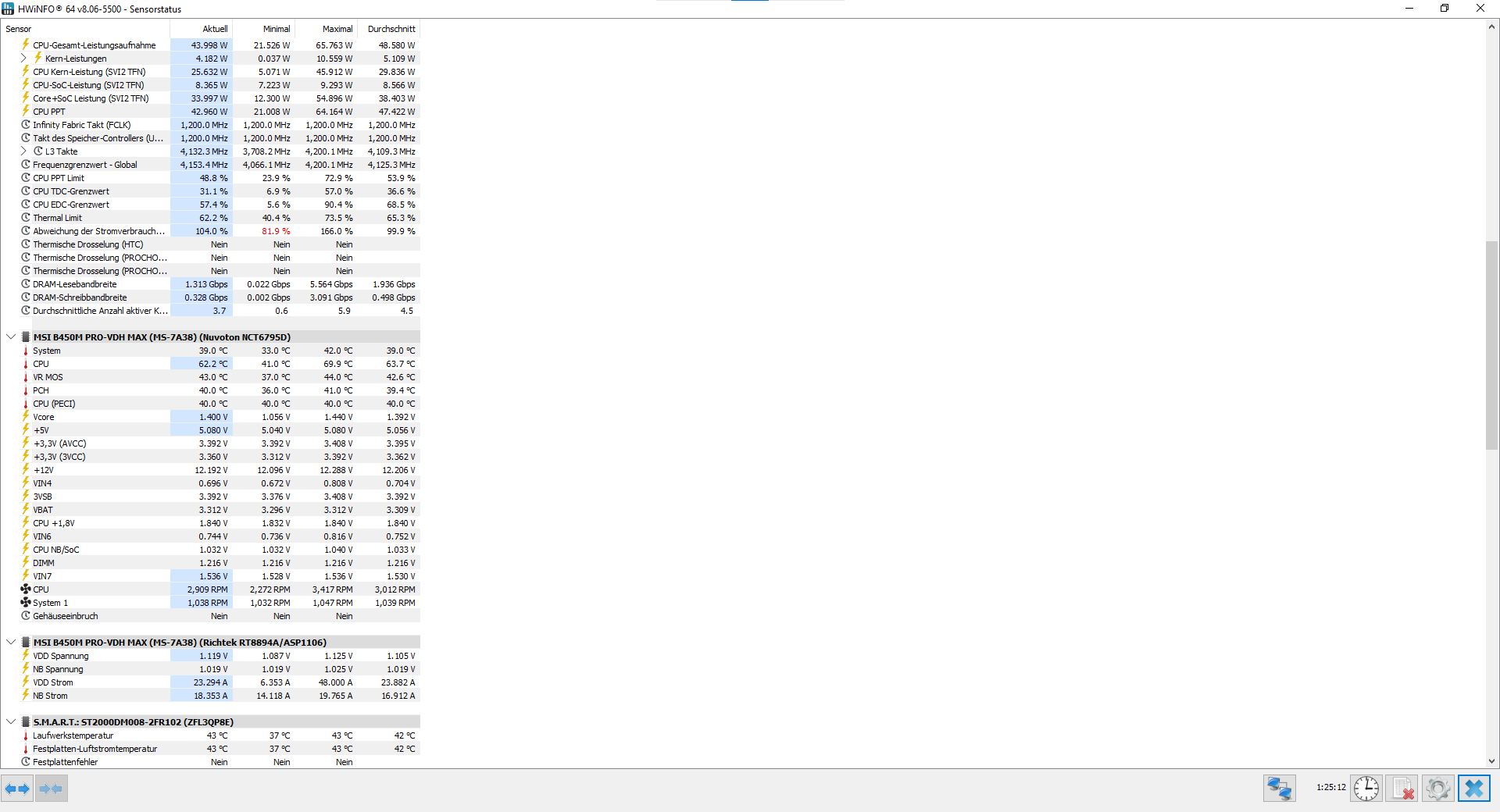

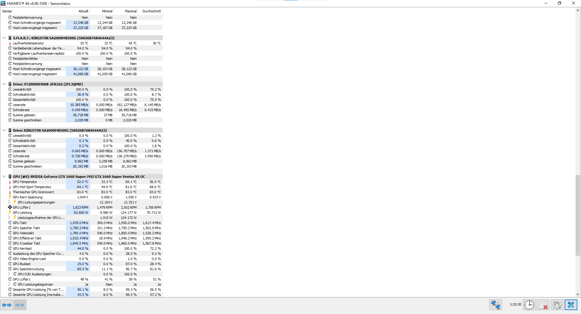

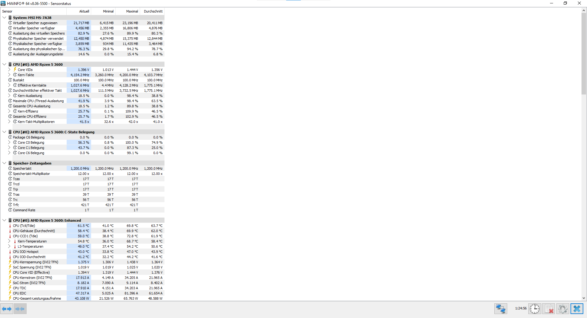

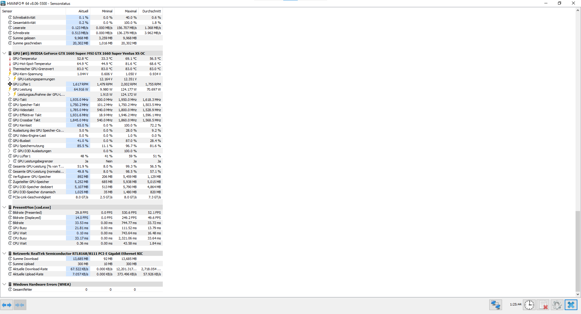

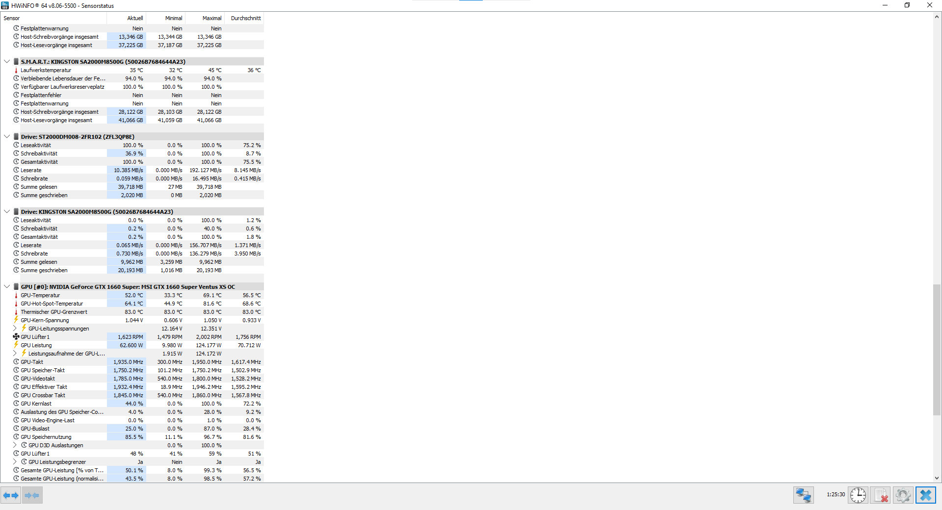

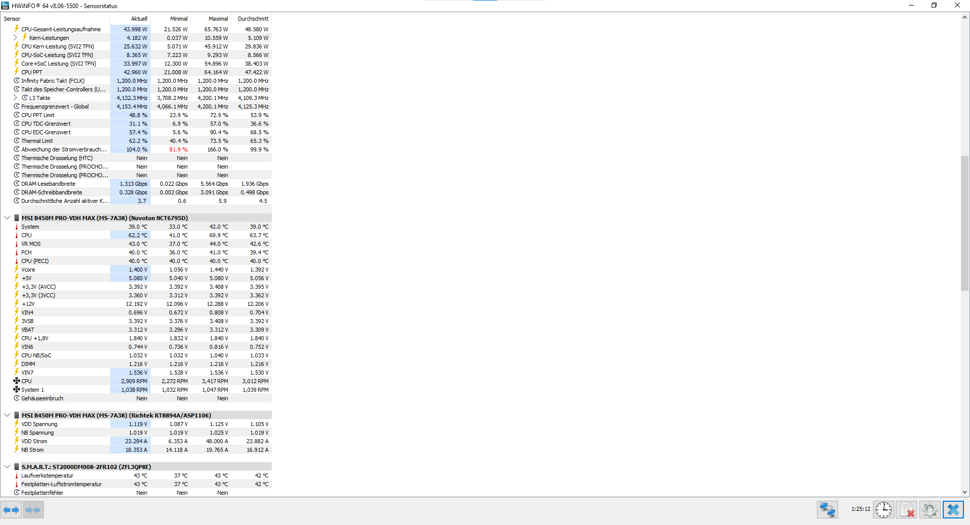

Hey, danke euch schonmal für die Infos. Ich habe HWInfo während Warzone mal laufen lassen und folgende Werte erfasst. Kann leider nichts damit anfangen, aber gehe mal davon aus, dass die Temperaturen nicht schlecht sind. Oder?
Ich Versuche mal heute noch weitere Daten zu erfassen und werde sie hier nochmal posten.
Danke für die Info mit der Frequenz der RAM, werde ich versuchen umzustellen <3

Temperaturen sind absolut unkritisch.

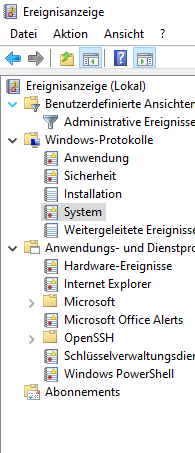

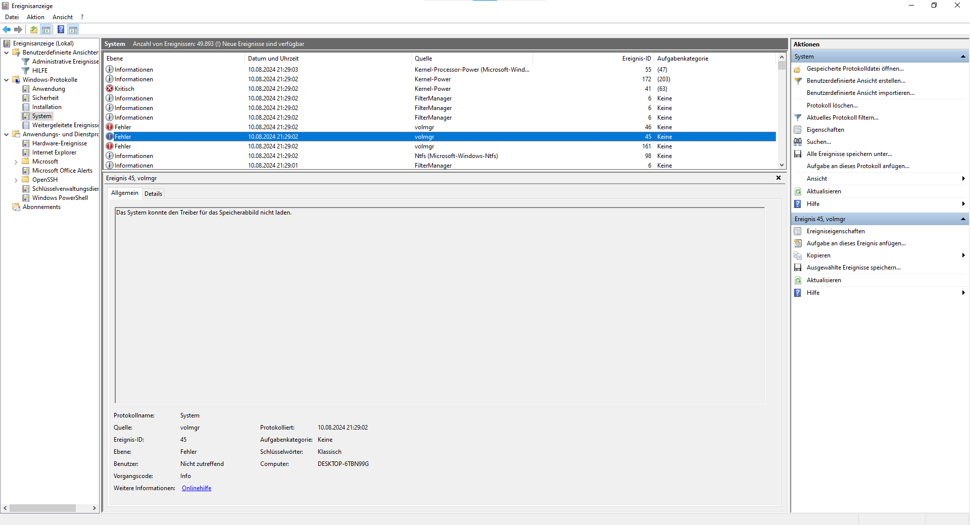

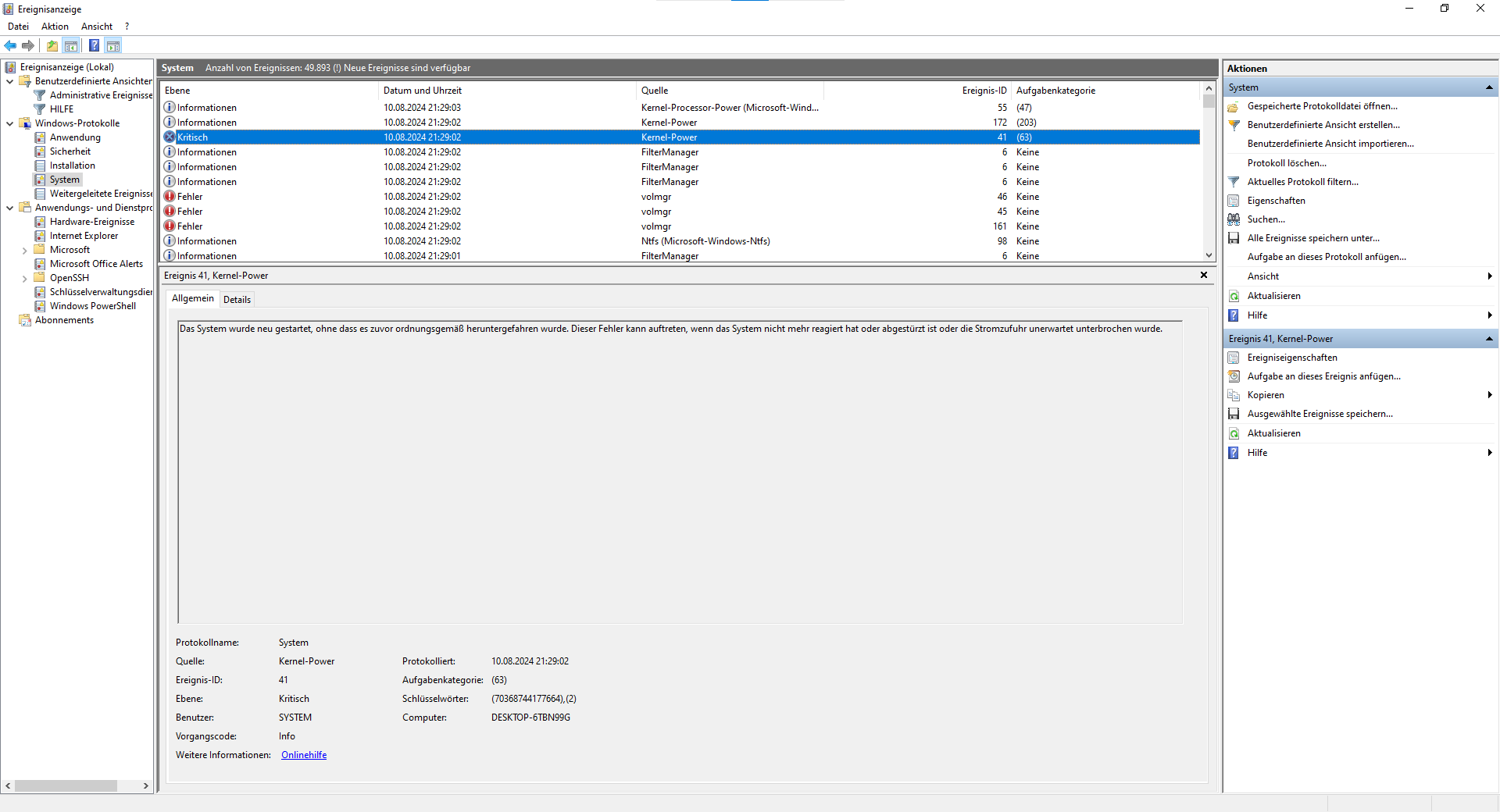

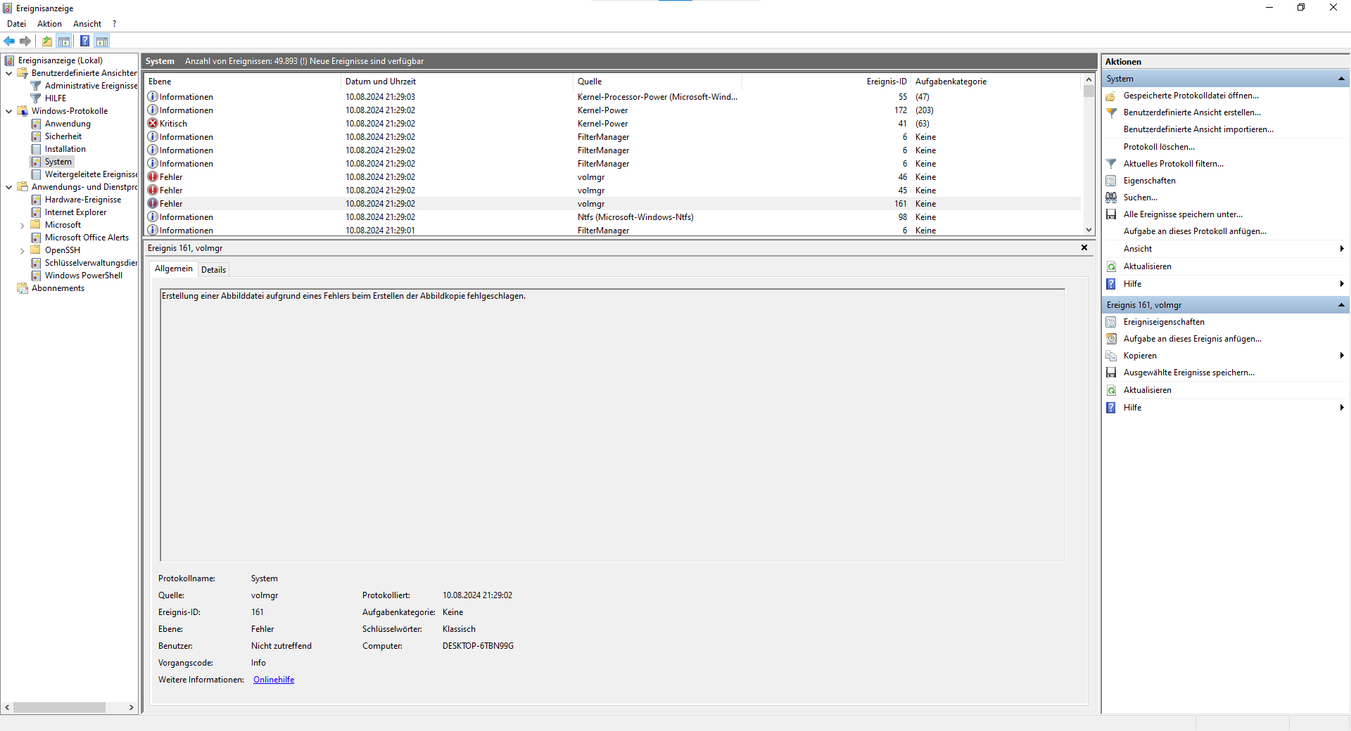

Spannende wäre nun die Ereignisanzeige. Da lässt sich vielleicht ablesen ob ein Kern oder so beim Lastwechsel mal aussteigt und den Absturz verursacht oder on der Treiber der GPU sich aufhängt (könnte dann z.B. am alternden und nicht so hochwertigen Netzteil liegen, wie @whats4 schon angemerkt hat)
Welche Ereignisanzeige sollte ich hier rein posten und in welcher Form am besten? :)

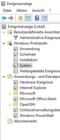

Azghul0815 schrieb:
am besten ein Screenshot.
Kannst auch nach Fehlern und Kritischen Ereignissen suchen und evtl eine Benutzerdefinierte Ansicht erstellen.

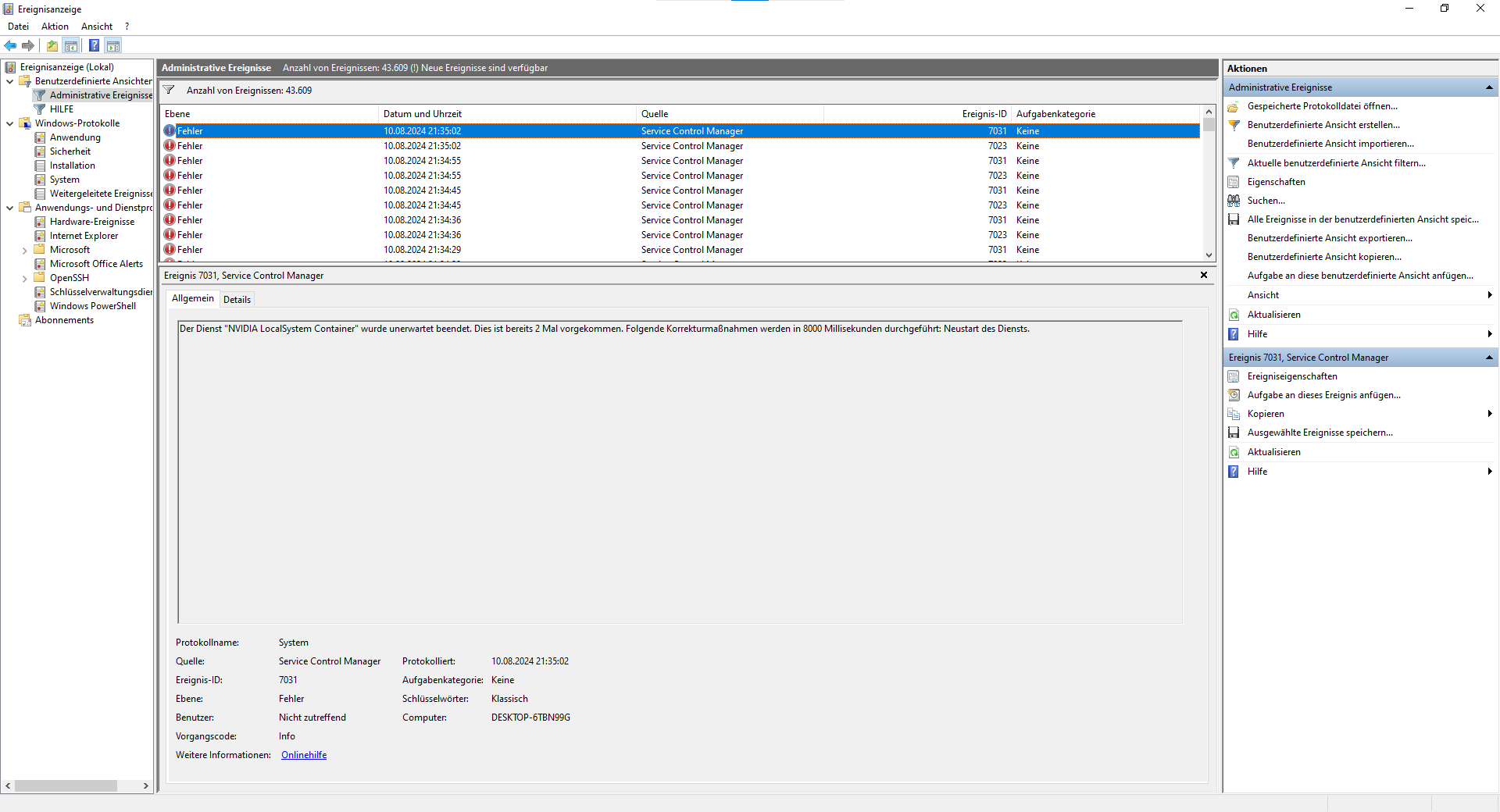

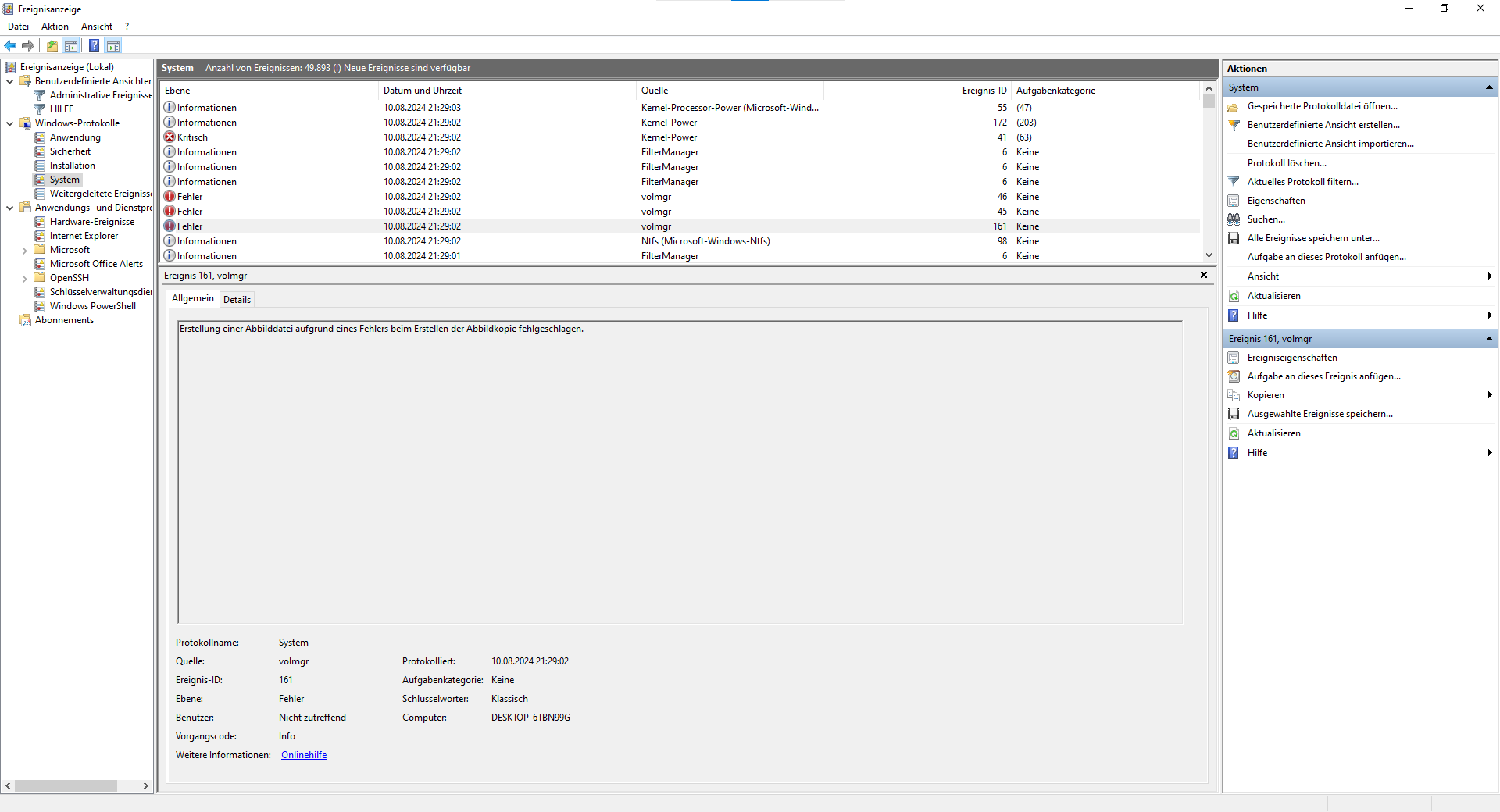

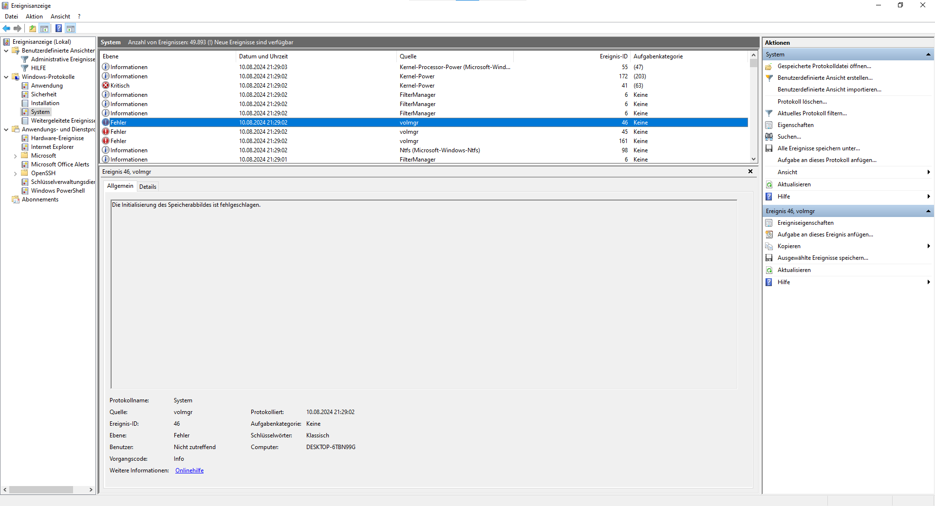

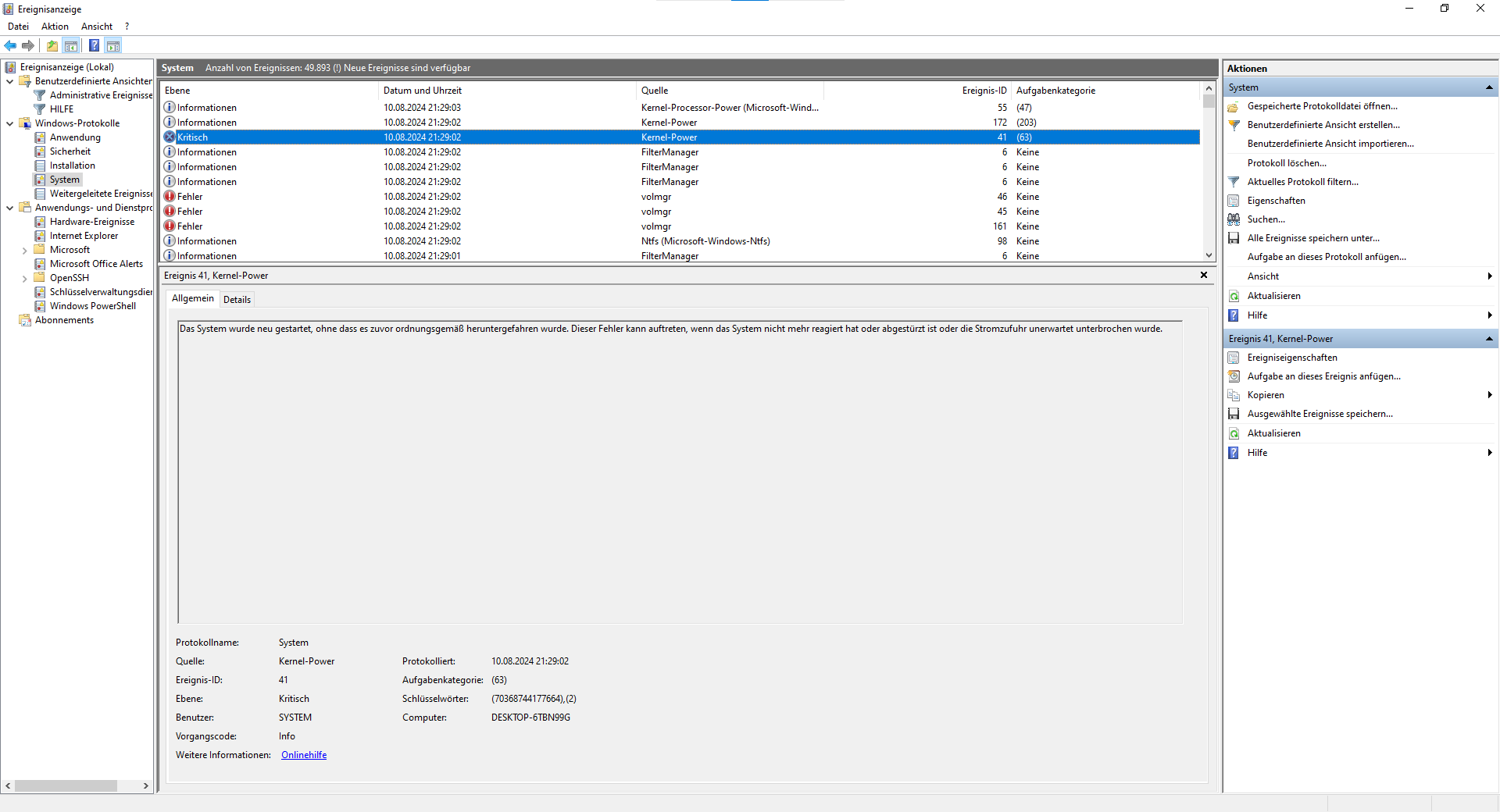

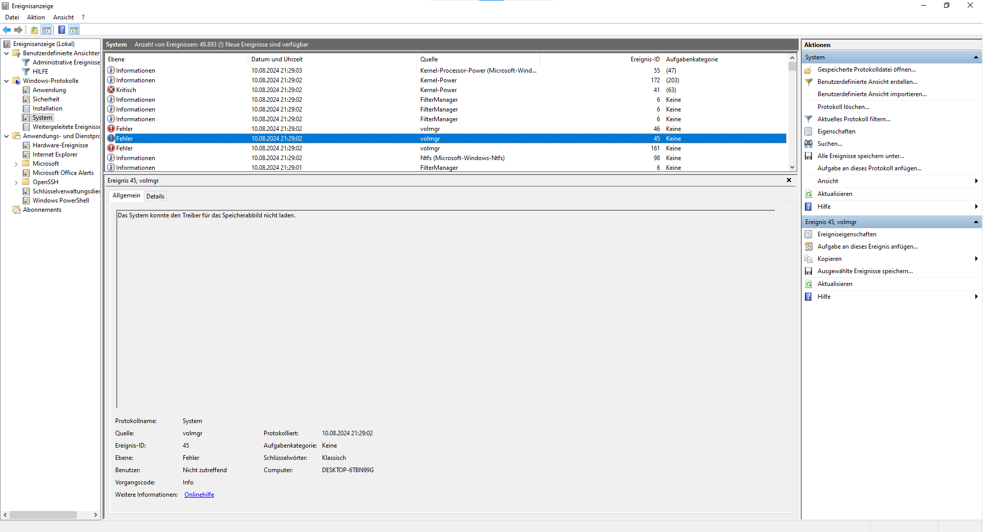

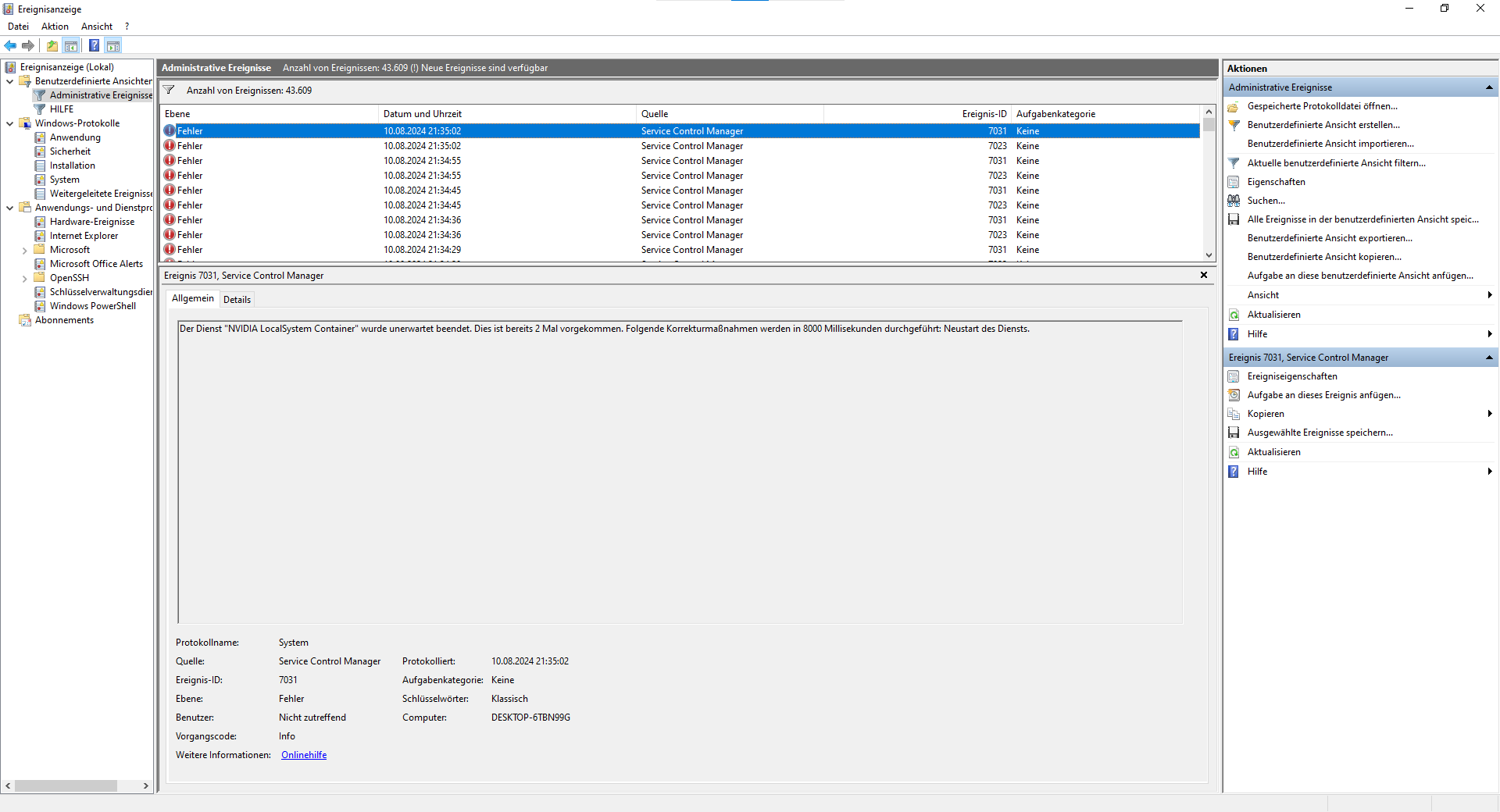

Hab jetzt gerade einen Absturz während des Games in der Belastung gehabt. Temperatur war kurz Maximal auf 79 Grad. Hab mal nachgeschaut, welche Fehler und Kritische Ereignisse aufgetreten sind. Ich habe mal die Screenshots hinzugefügt. Die anderen Fehler sind alle wie auf dem Bild "Ereignisanzeige - System 5", der Fehler tritt aber erst scheinbar seit einigen Tagen auf (das Problem mit dem Absturz besteht länger als der Fehler)
Verak Drezzt schrieb:
würde auch auf das Netzteil tippen
Danke dir für die Empfehlungen. Ich werde mal schauen, vielleicht macht es wirklich sinn, einfach mal das Netzteil zu wechseln.
