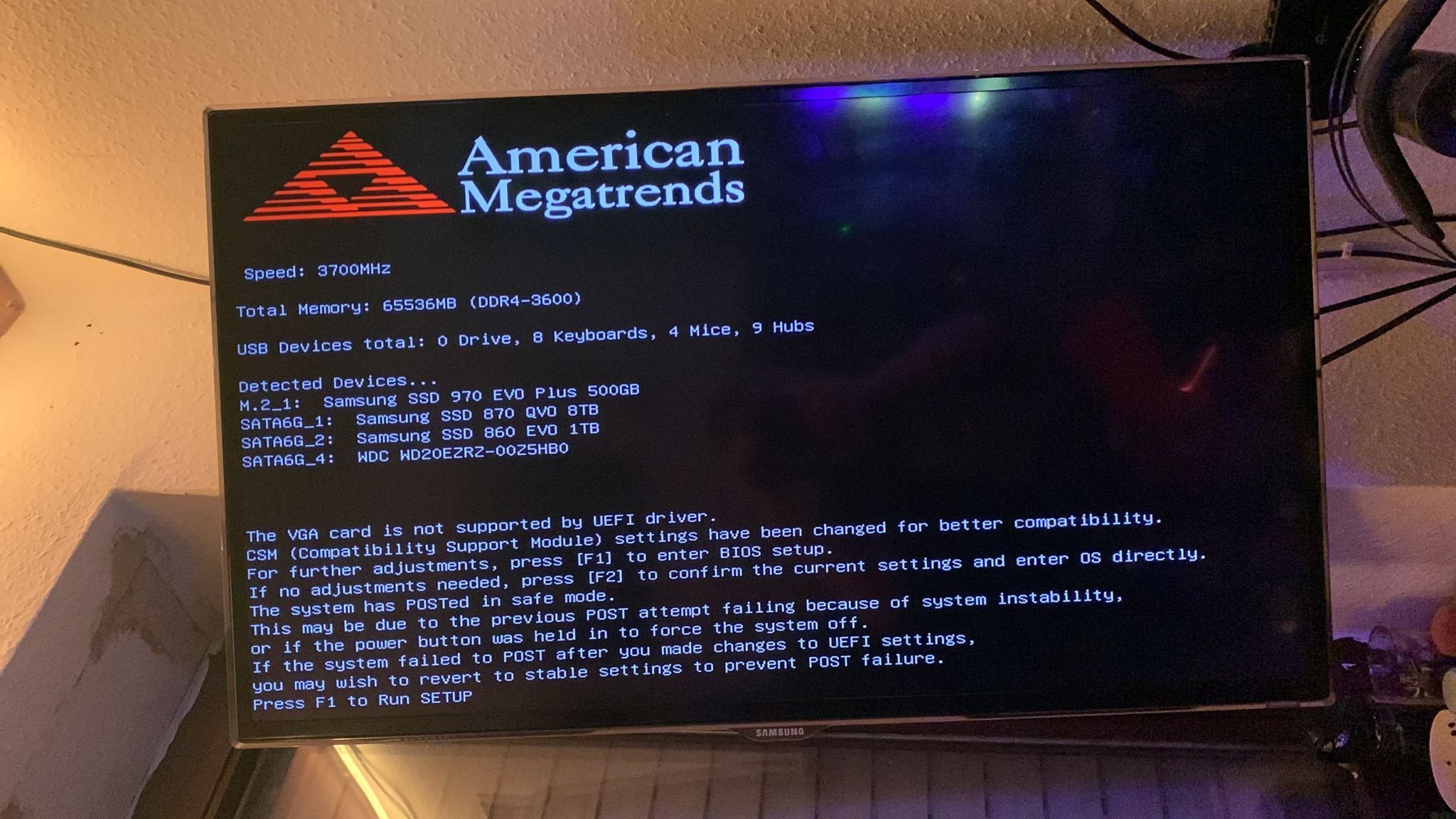

Er hat den Chipsatz + Graka Treiber aktualisiert, sowie alle Windows Updates installiert. Ich dachte erst es wäre der Prozessor, aber es scheint die Grafikkarte zu sein oder? Er hat über 3D Mark "CPU Profile" eine Stunde laufen lassen, ohne Probleme. Er hat auch schon mal schwächere Spiele probiert (Minecraft) und da klappt es. Wenn er Time Spy oder FurMark startet dann stürzt der PC auch ab, bzw. er schaltet sich aus. Außerdem hat er schon den zweiten Slot von der Graka geprüft, da kam zwar eine Fehlermeldung, aber es sollte ja eigentlich trotzdem gehen (siehe Anhang). HW Monitor zeigt auch keine hohen Temperaturen an, die CPU bei 80° ca. aber sollte ja nicht daran liegen. Ich habe außerdem mal versucht über MSI Afterburner die Grafikkarte etwas zu Beschneiden (Wusste nicht wie weit ich da runter gehen kann), das hat aber auch nichts gebracht.

Also Leute, mein Kumpel hat es jetzt ein paar Tage getestet und ich muss mich für ihn entschuldigen. Aus irgendeinem Grund war das 24 Pin Netzteil-Kabel nicht richtig am NT dran (Modular), nachdem er es wieder dran gesteckt hat geht er ohne Probleme an.
Ich möchte mich dennoch bedanken für die vielen und schnellen Antworten. Sorry Leute :)
