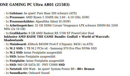

Hallo. Habe ein recht modernen und guten PC von one.de cor ca 1 Jahr gekauft. Es gab kürzlich Probleme dass der Monitor nicht mehr richtig mit dem PC kommuniziert. habe das Gerät eingeschickt und es wurde korrigiert.
Nun habe ich ein anderes Problem. Beim spielen ets2 (Eurotruck Simulator 2) über steam, stürzt der ganze PC ohne erkennbaren Grund ab und startet neu. Bin nicht ganz sicher ob es bei anderen Spielen auch passiert, meine aber ja.
-Habe bereits das Spiel neu installiert,
-Das Spielprofil habe ich auch neu angelegt
Ich spiele 5-10 Minuten und es stürzt ab - Egal was ich in der Situation gerade gemacht habe.
Ich spiele mit logitech Lenkrad.
An sich kann es nicht daran liegen dass der PC zu schwach wäre.

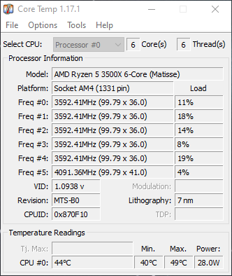

Guten Morgen, hast du die Temperaruren mal überwacht von der CPU oder vom Mainboard? Auslesen mit Core Temp, oder noch besser, HWinfo? Bitte einen Screen hochladen mit den Temperaturen. Zu heiss, schaltet er auch ab unter Umständen. Ansonsten ist noch der übliche Verdächtige, das Netzteil. Hättest du ggf. eines zum Gegentesten?
Ich kann es auf Wunsch gerne mal prüfen mit den Temperaturen. Da dies aber auch dann passiert, wenn der PC gerade erst 5 Minuten läuft, halte ich dies als Ursache für unwahrscheinlich.

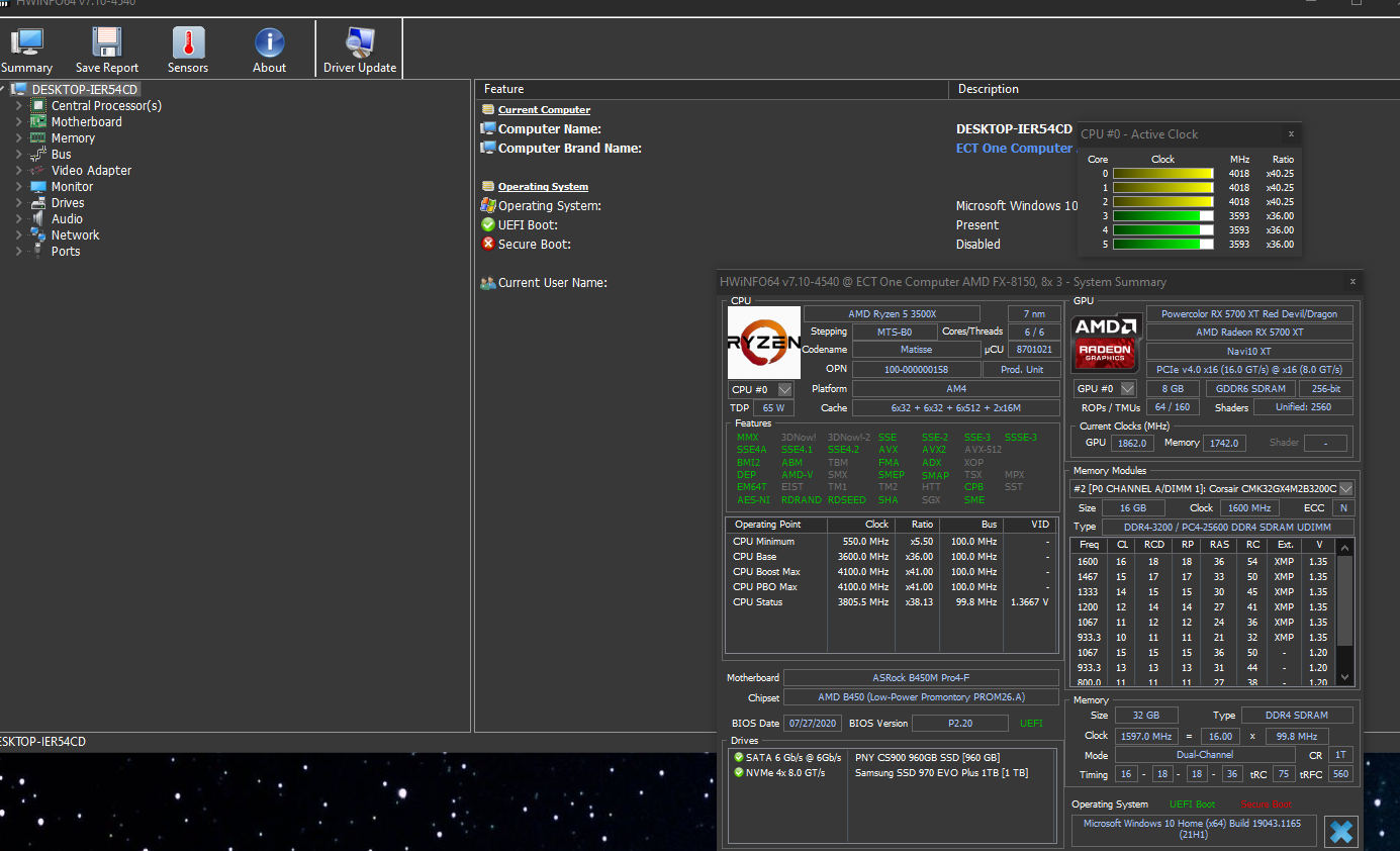

So, habe das jetzt mit dem HWinfo 64 gemacht während das Spiel an war.
wer findet die temperaturen auf den Screens ?
Reaktionen: Clark79
