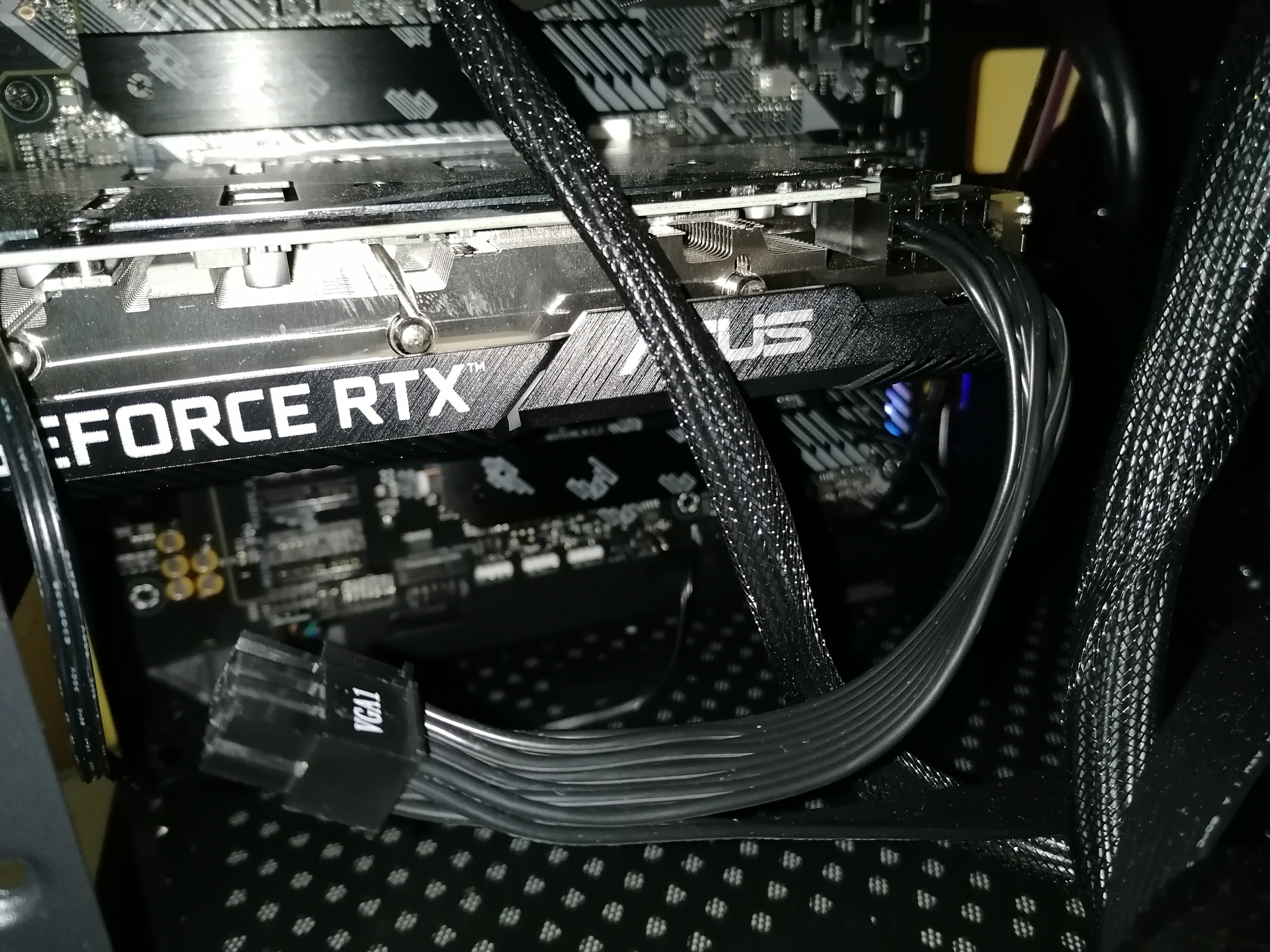

GPU ist mit 2 Stromkabeln mit dem Netzteil verbunden und nicht mit dem Y-Stecker des einen PCIe Stromkabels ?

Die Asus Dual Grafikkarte hat meines Wissens nach nur ein 8-Pin Stromstecker und das Kabel kommt vom Netzteil.
das werde ich mal probieren!

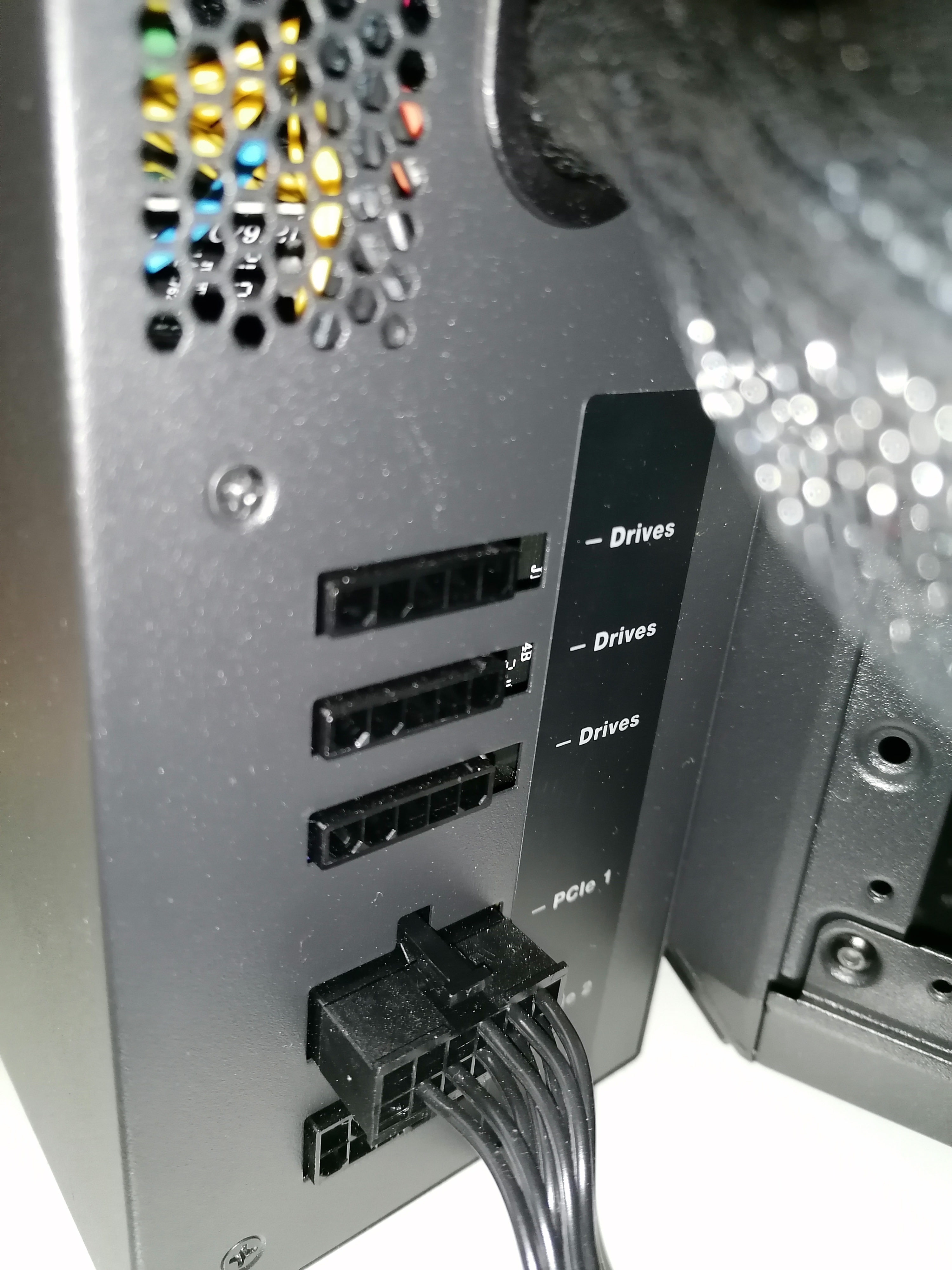

Vielleicht liegt es auch daran das ich an diesen eine Grafikkarten 8-Pin Steckslot den VGA 2 Stecker gesteckt habe und nicht den VGA 1

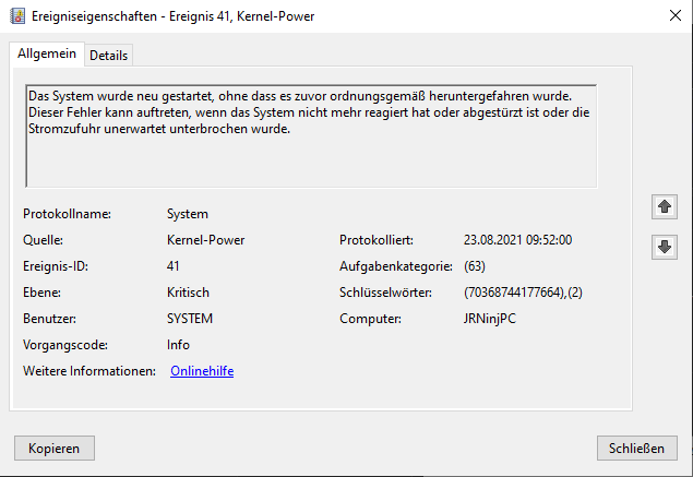

JA Sie haben Recht, es muss an etwas anderem liegen ich habe aber keine Ahnung an was, ich habe auch schon versucht in den Systemeigenschaften den Automatischen Neustart zu deaktivieren, sodass ich einen Bluescreen mit Fehlermeldung sehe, dieser ist aber trotzdem nicht erschienen. Gibt es vtl. einen Ordner von Windows in dem die Absturzlogs stehen und wenn ja wo?
Hat das hier vielleicht etwas damit zu tun?
Es sieht danach aus, dass diese Fehlermeldungen jedes mal auftreten wenn ich eins der beiden Spiele starte!
Was bedeutet das was kann ich machen?

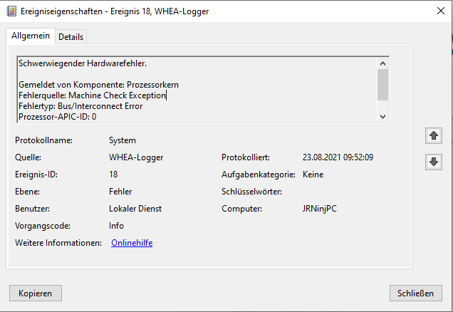

Windows Ereignisanzeige.... Zeitpunkt steht auch dabei
also die oben vermerkten Fehlermeldungen sind genau von den Zeiten an denen ich versucht habe Warzone oder Apex Legends zu starten, jedes mal treten beide Errors auf
Ist das auf den Bildern soweit richtig?

die Lösungen die ich so finde deuten auf einen Fehler der Grafikkarte hin ...

Also wenn ich das richtig verstehe liegt es Ihrer Meinung nach an den Temperaturen...
Fuer mich ergibt das wenig Sinn, da alle Spiele auch mit fast 100% GPU Auslastung ausser Apex Legends und CoD Warzone funktionieren. Die Grafikkarte war noch nie ueber 70 Grad Celsius warm der Prozessor noch nicht mal 60 Grad. Oder meinen sie es liegt an irgendwelchen einzelteilen in der Grafikkarte?
Bei diesen Themen die Sie geschickt haben tritt das Problem immer mal auf bei mir ausschliesslich bei diesen beiden Anwendungen.

Naja immer mal = immer mal wenn Programm XYZ gestartet wird ist wohl eher nur eine Definitions Sache.
Alternativ mal im BIOS die PCIe Version von 4.0 auf 3.0 stellen ... so das die Kommunikation Grafikkarte + CPU etwas langsamer aber auch Stabiler ist.
