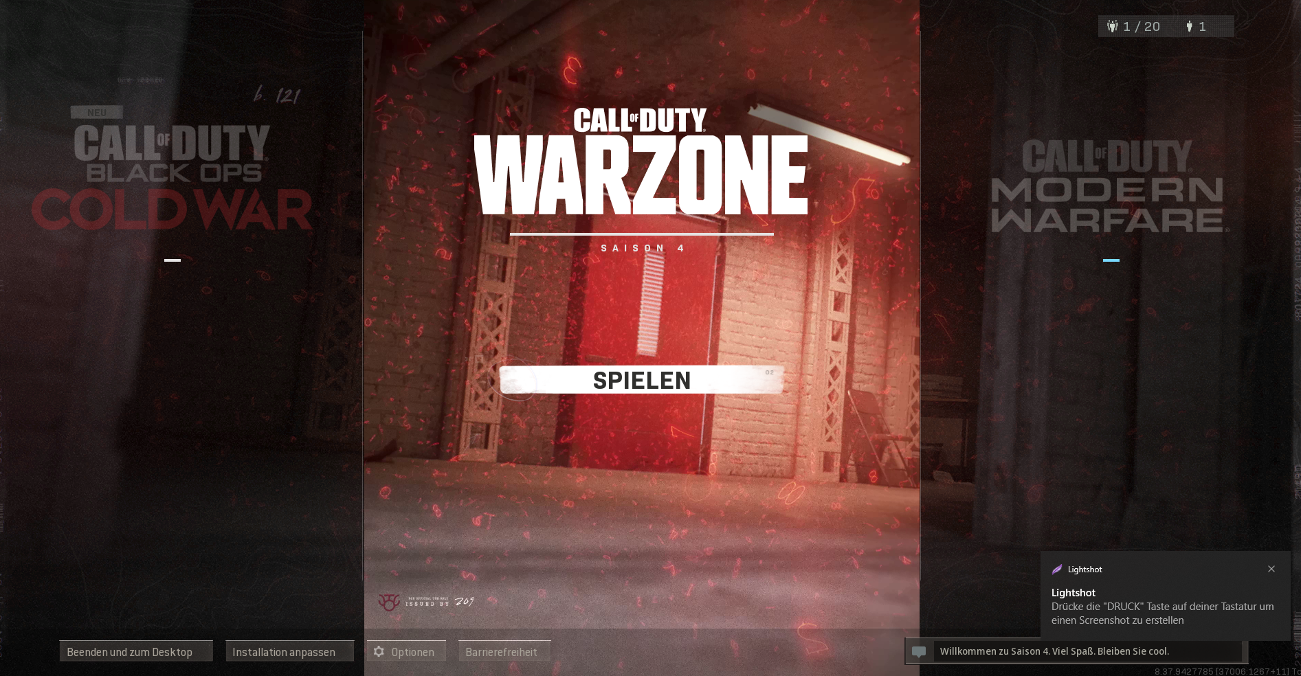

Sobald ich auf spielen drücke lädt es einen kurzen moment in warzone rein noch bevor der animierte hintergrund geladen ist,
macht mein PC einen neustart und das jedes mal.

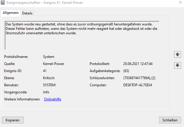

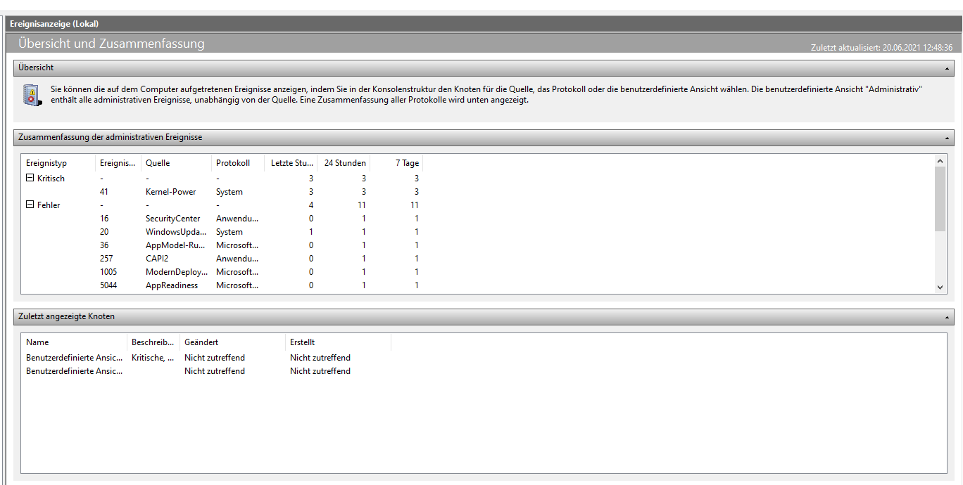

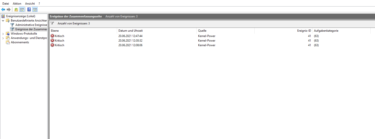

Ereignisanzeige begutachten, was genau vor dem Neustart passiert ist.

kann ich am besten irgendein log finden und hochladen der das alles protokolliert hat ?
allgemein nur bei COD MW und das hat auch irgendwie Cold War infiziert und da hab ich auch das gleiche problem...
https://www.pcwelt.de/a/windows-fehlersuche-per-ereignisanzeige-so-geht-s,3404408
Bilder hier einfügen oder Text kopieren reicht völlig.

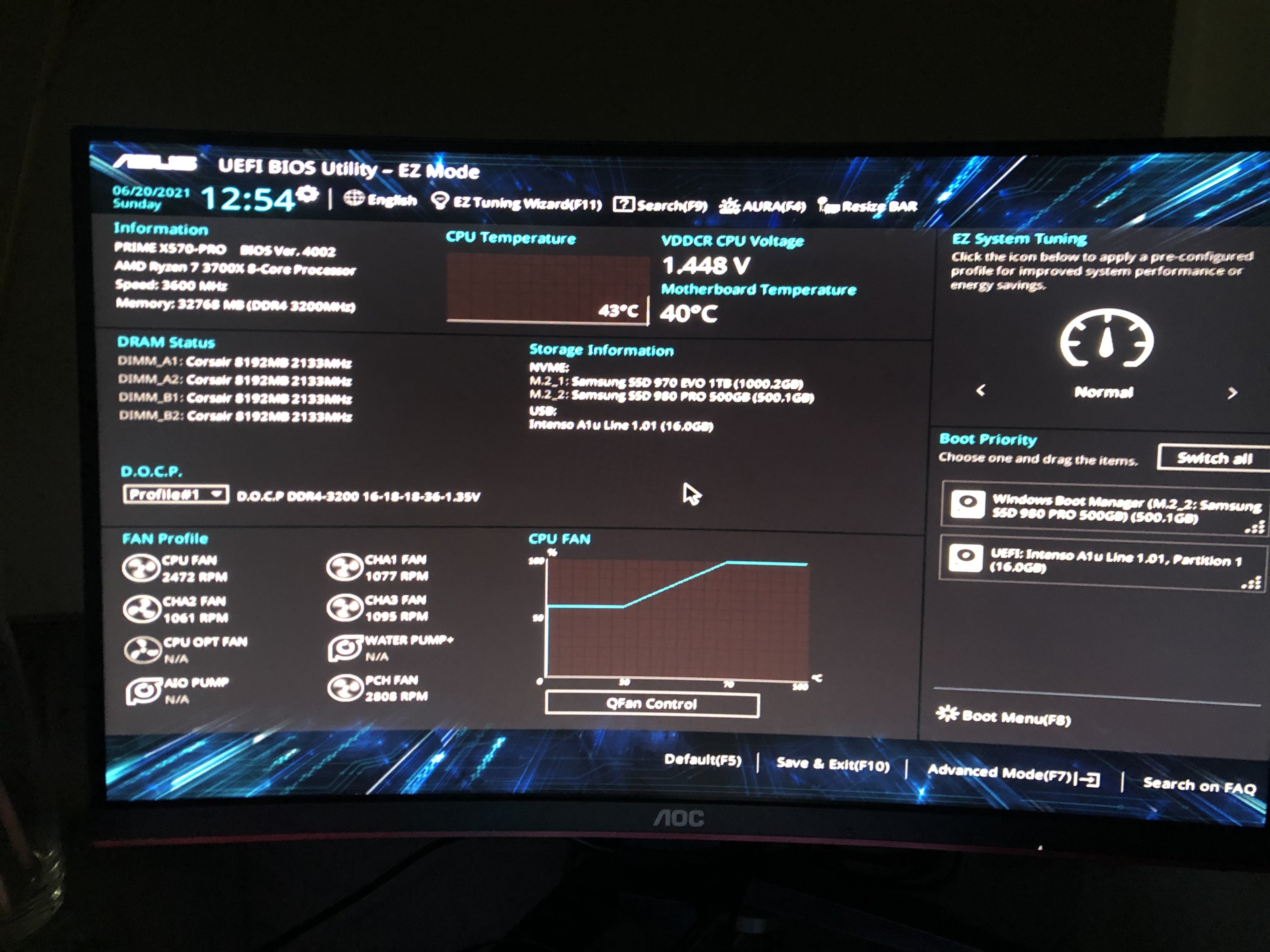

Mainboard BIOS Aktuell?
Welche RAM Settings werden genutzt?

im Mainboard ist nichts verändert außer dass ich das
D.O.C.P. Profil aktiviert habe damit 3200 mhz aktiv sind.

Kannst du den Kernel41 ggf. noch detaillierter anzeigen lassen? Das könnte nämlich alles sein.
Ich gehe ja auch davon aus, das du sonst nichts verändert hast am System und es so seit Monaten stabil läuft.

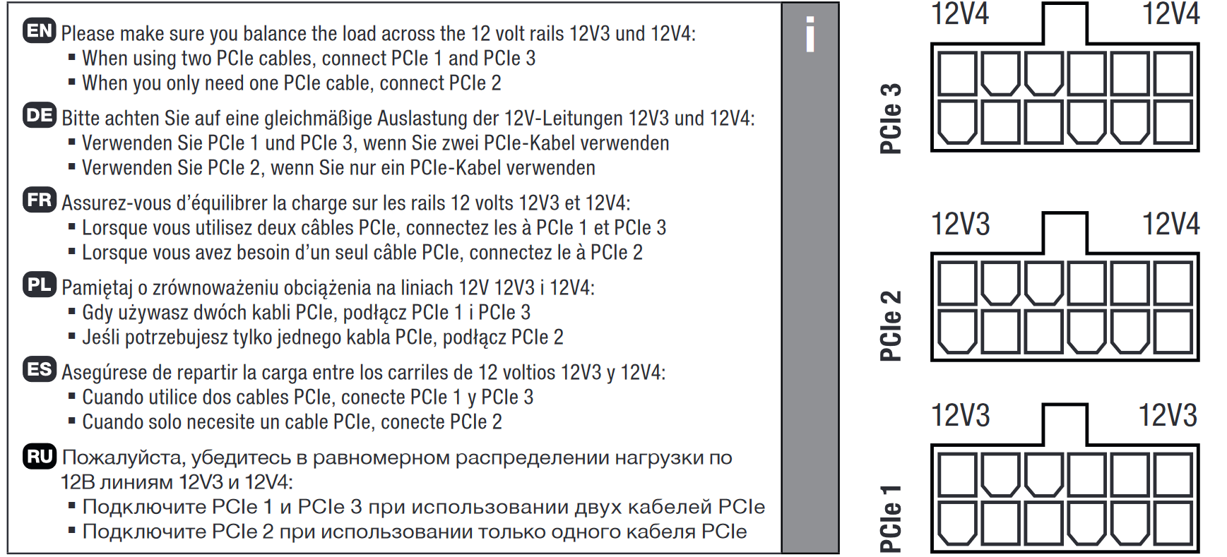

Wie ist die Grafikkarte ans Netzteil angeschossen? Idealerweiße mit zwei Kabeln an PCIe 1 und Pcie 3.

Wie ist den die Grafikkarte am Netzteil angeschlossen? Sind die rails gleichmäßig belastet?
Meiner Vermutung nach ist die Graka mit einen 2x6+2pin splitter an einer Rail angeschlossen.
Wie man die Grafikkarte richtig anschließt am Netzteil (bq Sp P 11 750W) siehe Bild.

Ich hab es endlich gelöst
ich kann auch nun 3d mark starten und warzone lässt sich auch wieder starten etc
ihr werdet es mir vielleicht nicht glauben ich habe einfach nur die stecker ab und wieder ran
(die Stromversorgung für die Graka war auf PCIe1 ich habe es beim netzteil umgesteckt auf PCIe2 nun funktioniert alles wie gewohnt)
für mich zwar unerklärlich aber für andere villeicht sinnvoll keine ahnung
