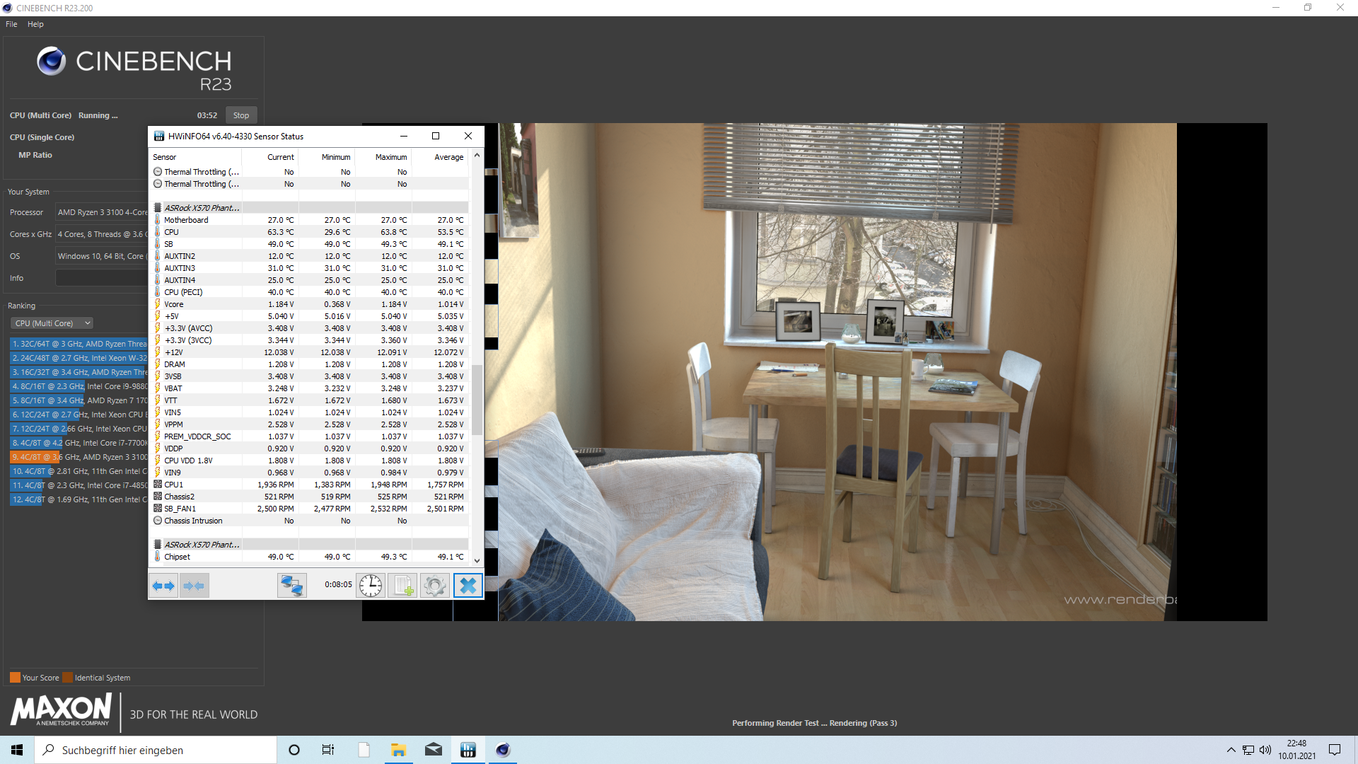

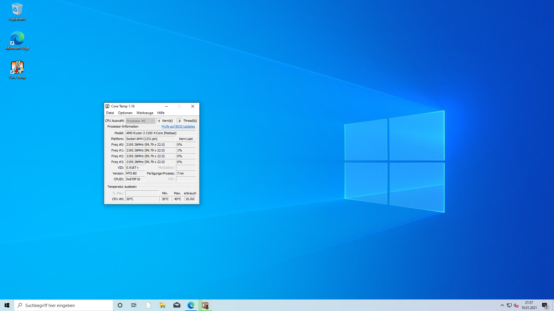

Wie Warm wird die CPU?
Little Foot schrieb:Wie Warm wird die CPU?
Little Foot
- Apr. 2011
- 187
Ich meine unter Last. Die hat ja nix zu tun und nimm lieber HWinfo.

Heißt eigentlich auch, dass sich durch den Austausch des Mainboardes nichts sonderlich getan hat und daher der Verdacht auf CPU, Netzteil oder GRAKA bestehen bleibt ...jurekk schrieb:jetzt jedoch stürzt er wieder in immer regelmäßigeren Abständen ab,
Die Temps der CPU sind in Ordnung!

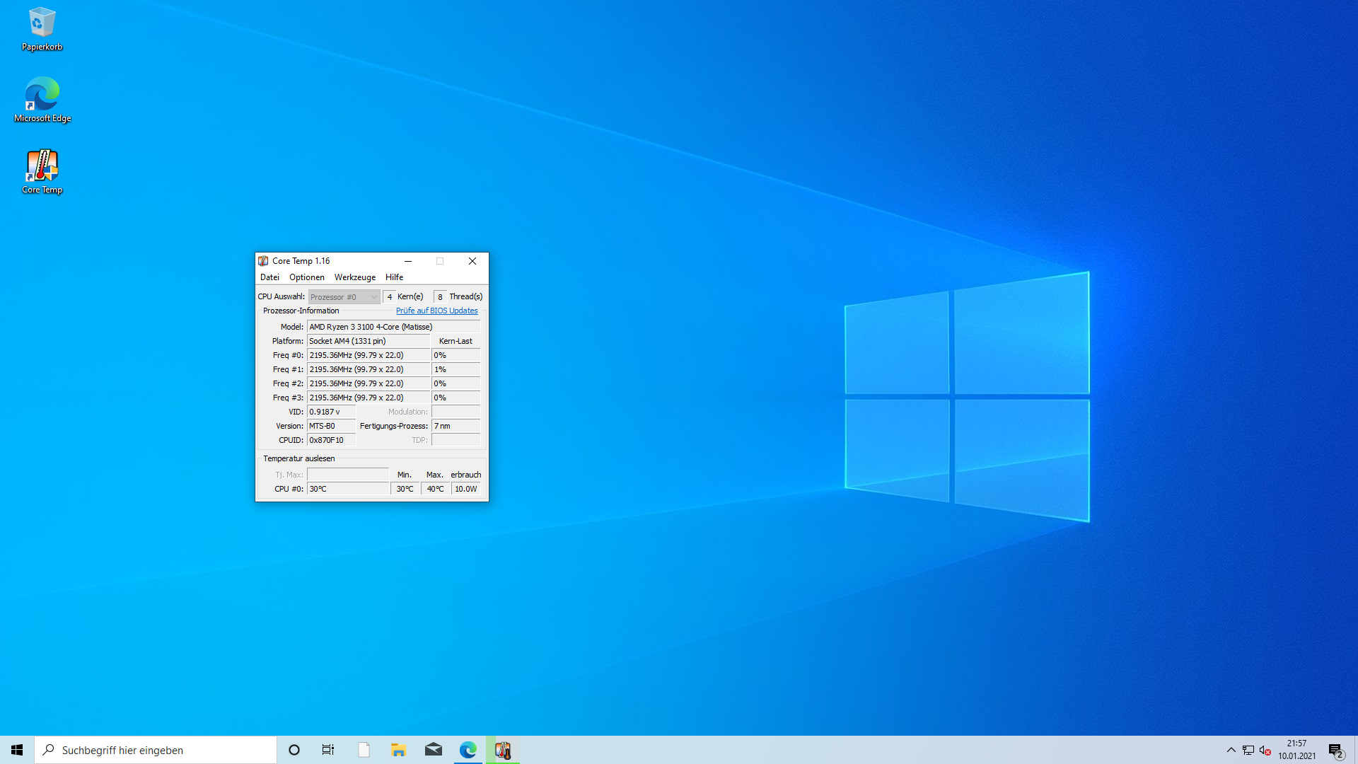

Bei Kernlast 0% sicher...
Coretemp ist doch eher was für Intel, oder?

Coretemp kenne ich nicht. Würde auch HWinfo verwenden ...
Und mal irgendwie die CPU belasten durch einen Benchtest ...

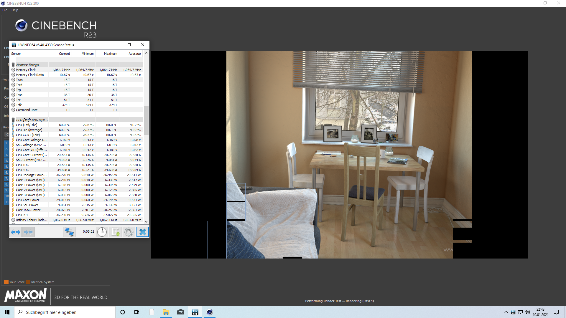

Dort sieht man auch wie der Speicher und die IF eingestellt ist.

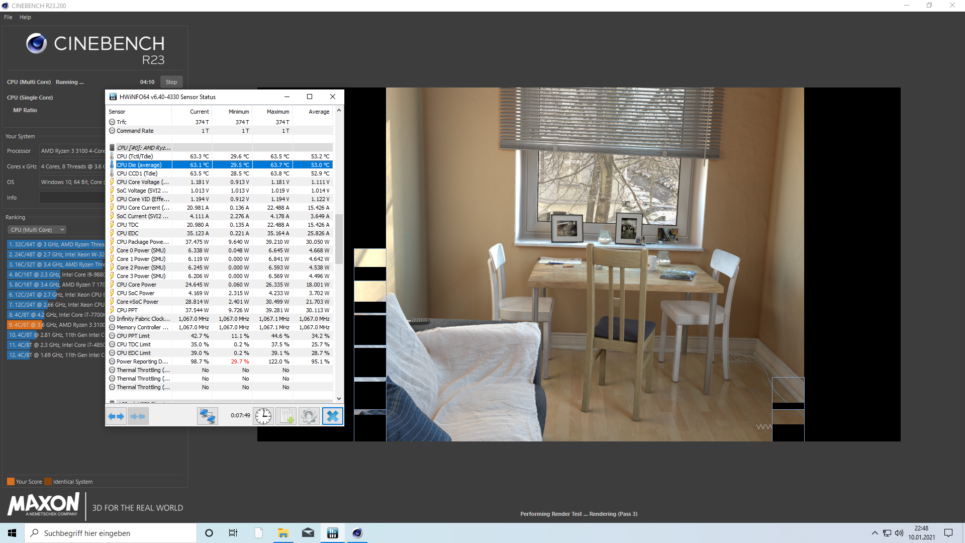

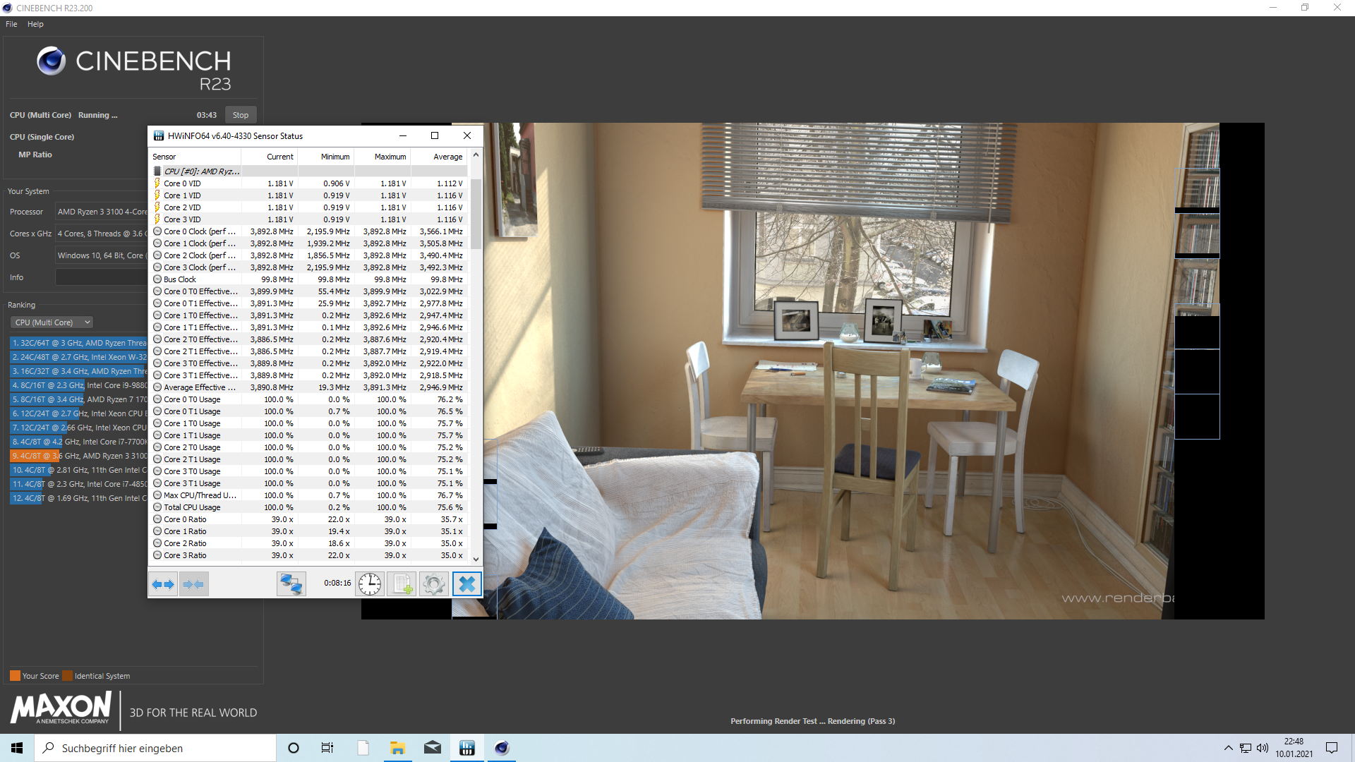

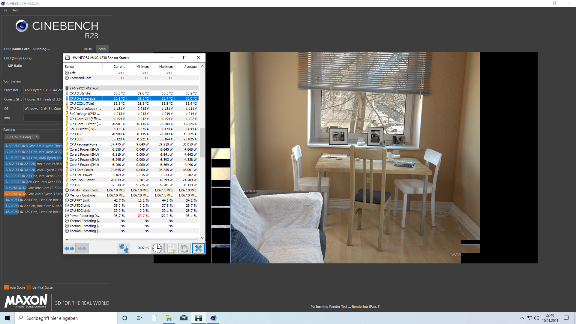

Nimm diesen Benchtest hier >>>
https://www.computerbase.de/downloads/benchmarks/cinebench/
und beobachte die Temps in HWINFO. In HWINFO die "Sensoren" laden ...

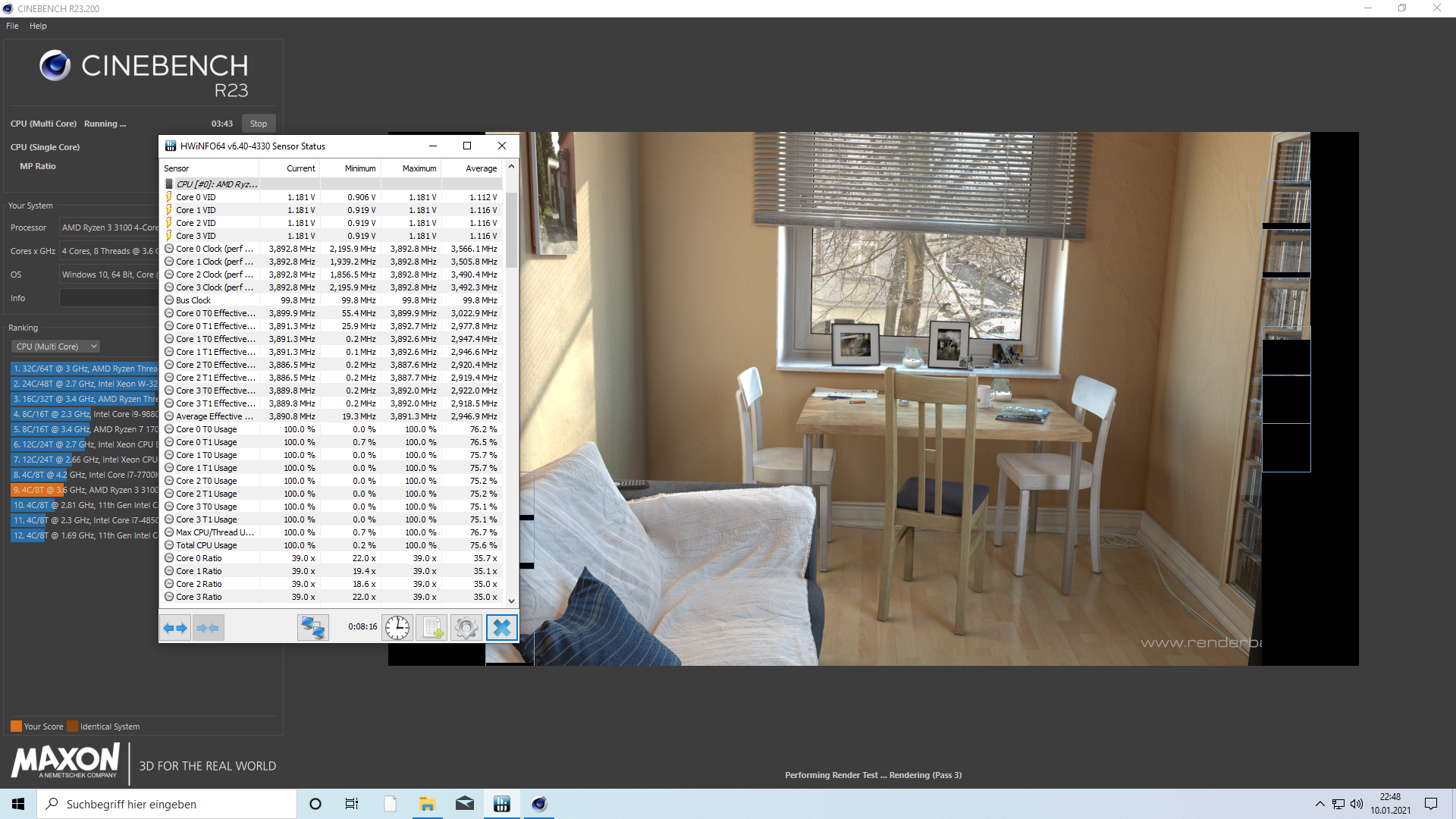

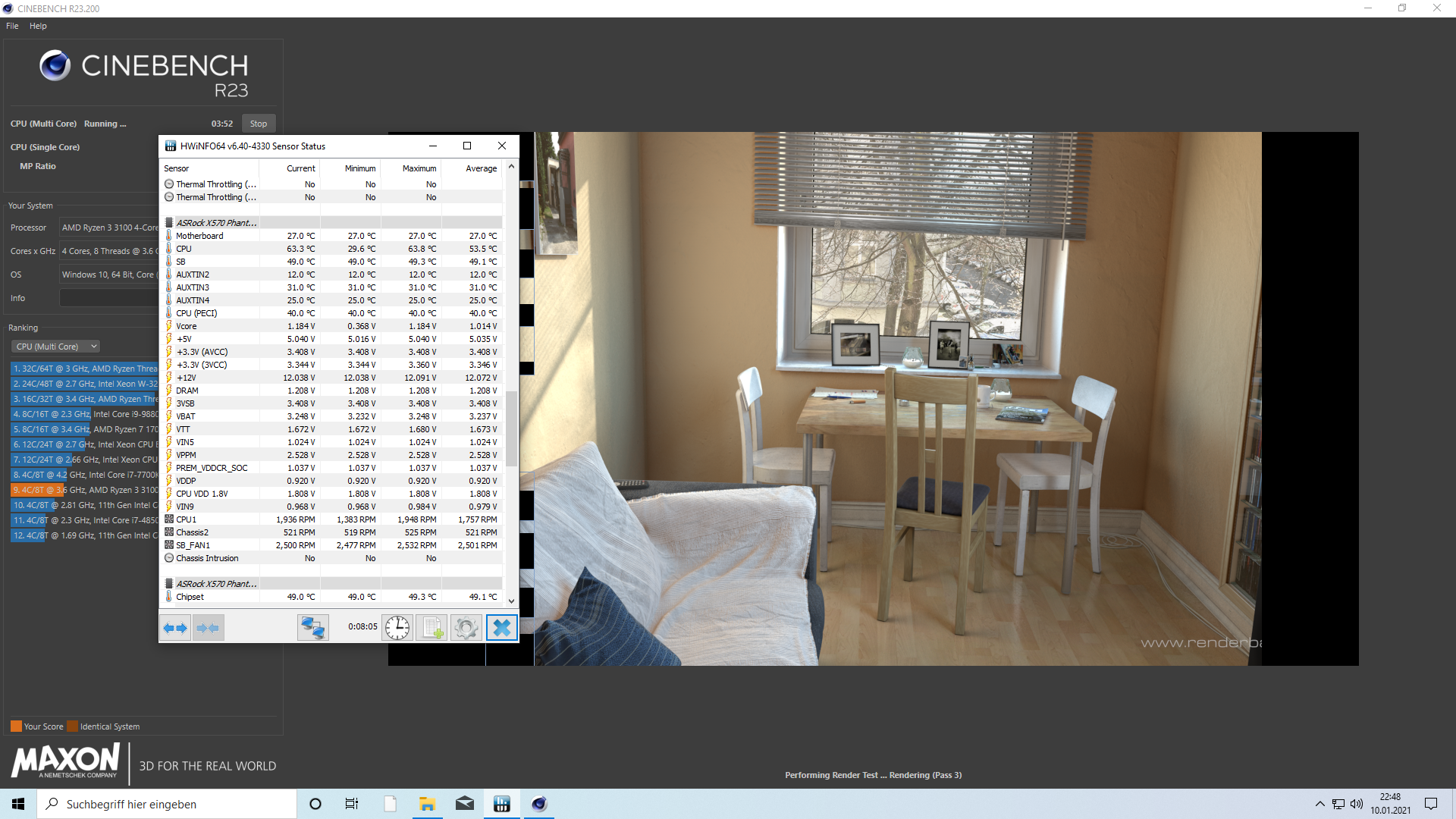

Also, ich hoffe ich habe das richtig gemacht, ich habe den benchtest gestartet, und dann mir die werte bei hwinfo angeschaut, die Temperatur von der CPU ging nur hoch auf die 65°. Der PC ist erst wieder abgestürzt, als der Test gerade vorbei war.
Aber ich bin auch für heute fertig damit, danke euch, dass ihr mir weiterhin helft!
Gute Nacht!

Gut, der Benchmarktest mit Cinebench ist recht kurz. Und das der PC wieder unmittelbar danach abschmiert, könnte alles auf die CPU hin deuten!
Deshalb steht die CPU jetzt an erster Stelle der Problematik!

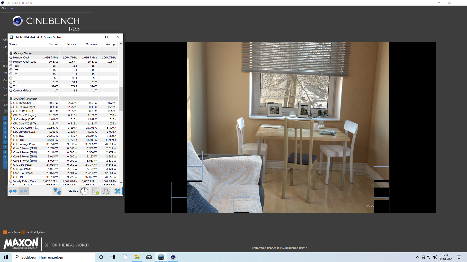

Der RAM ist auf 1,2 eingestellt, da muss er ja verrecken. Zeige mal die Ramwerte. Infinitiv Fabrik zu nieder. Kein XMP geladen? Was ist der rote Power Wert?.

Bei 1,2V ist der RAM im JEDEC Standard geladen. Mit diesem Standard sollte jeder DDR4 RAM auf jedem Board lauffähig sein! Dieser Zustand ist erreicht, wenn die Optimized Defaults im BIOS geladen werden!
So wie es jetzt aussieht, hat die CPU einen weg. Da würde ich auch kein XMP Profil mehr laden ...
... sondern möglichst schnell die CPU austauschen, bevor das neue Board auch wieder in Mitleidenschaft gezogen wird! Ich meine jetzt sogar, das auch das "alte" Board in Ordnung war!
